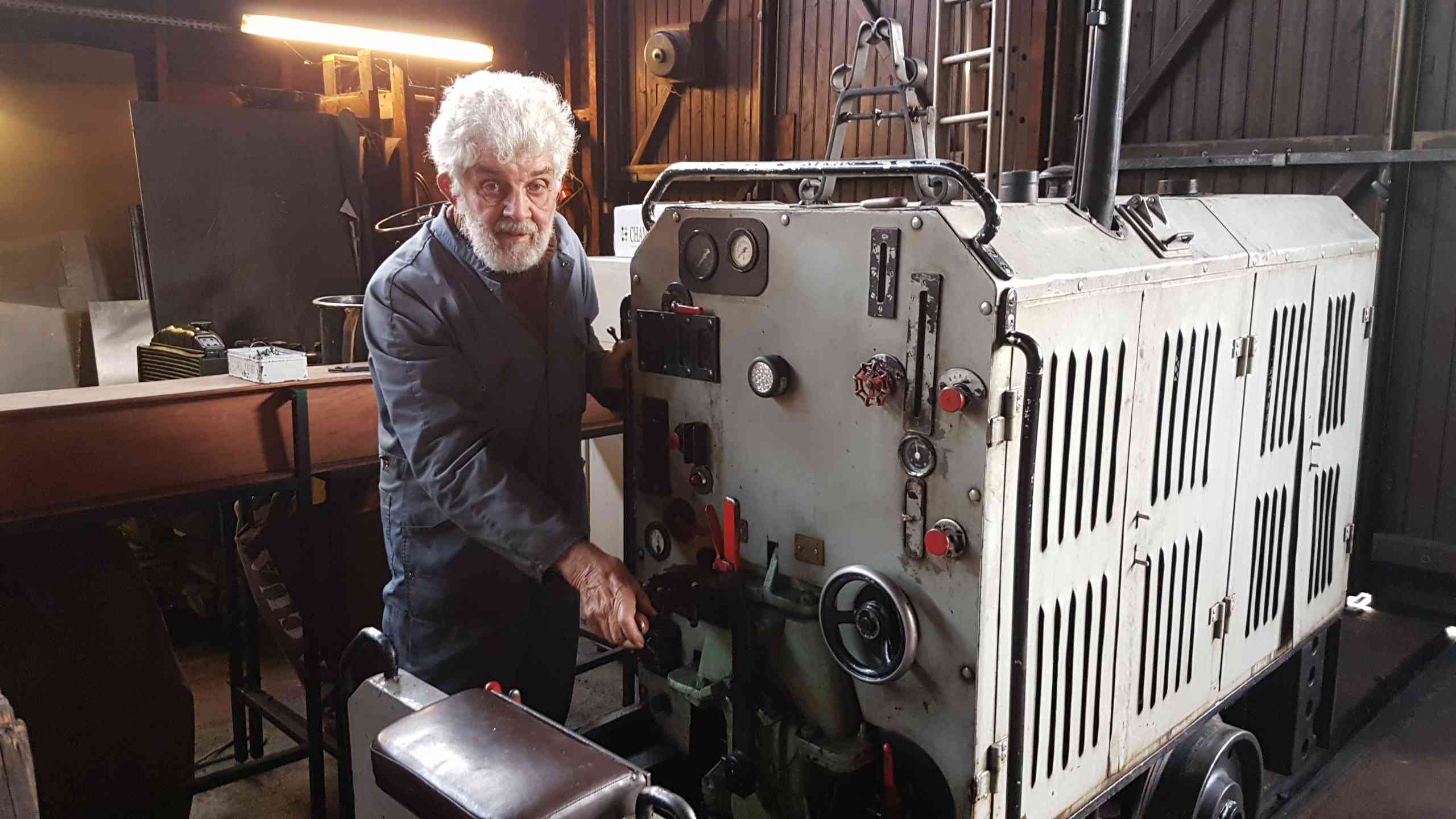

Atelier Diésel

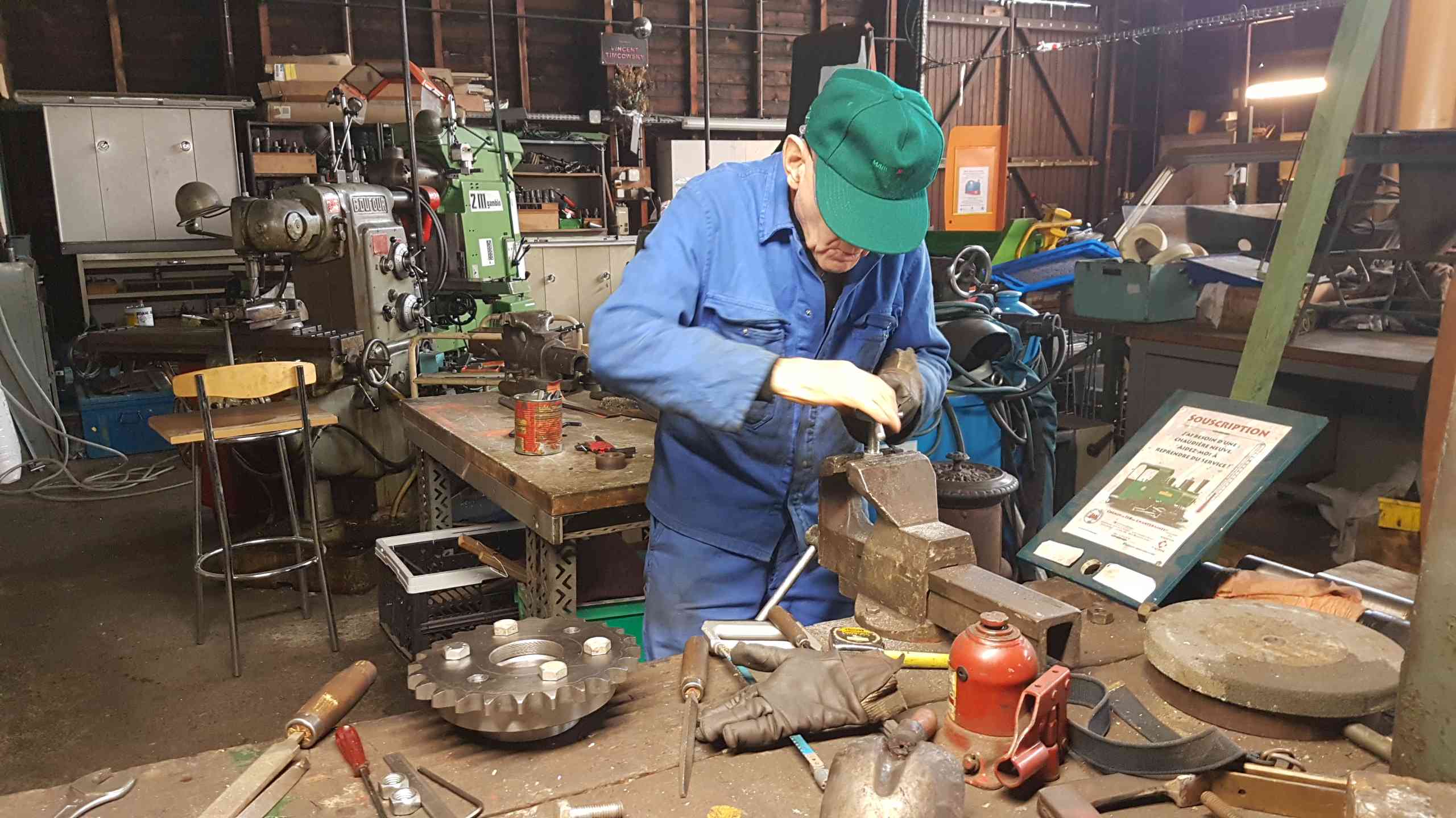

Atelier d'ajustage

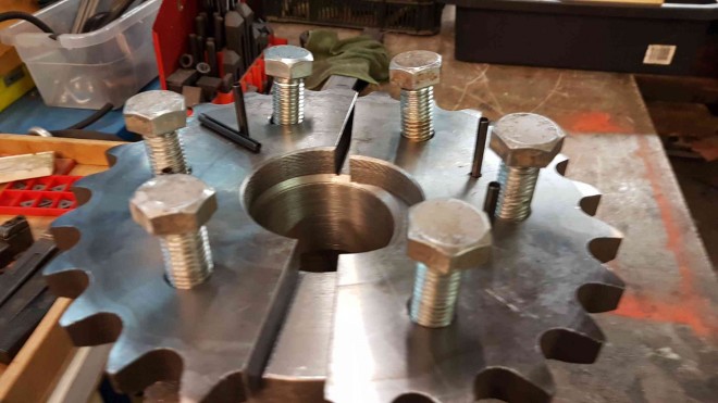

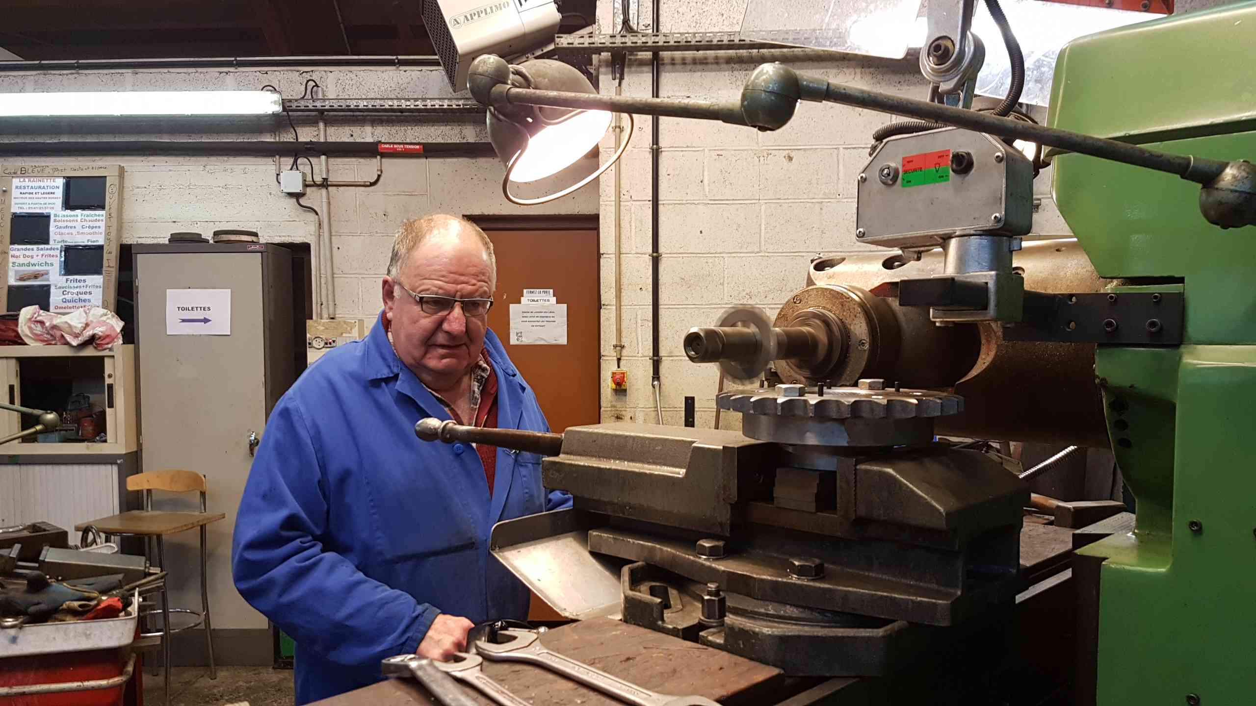

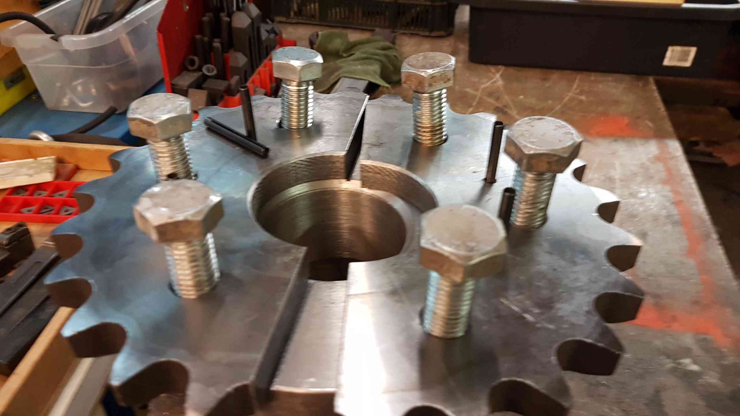

Une fois la couronne bien solidarisée avec son moyeu et avant découpage de celle-ci en deux demi-couronnes pour la rendre démontable, perçage pour mise en place de pions détrompeurs. (photo Jean-Marie.L)

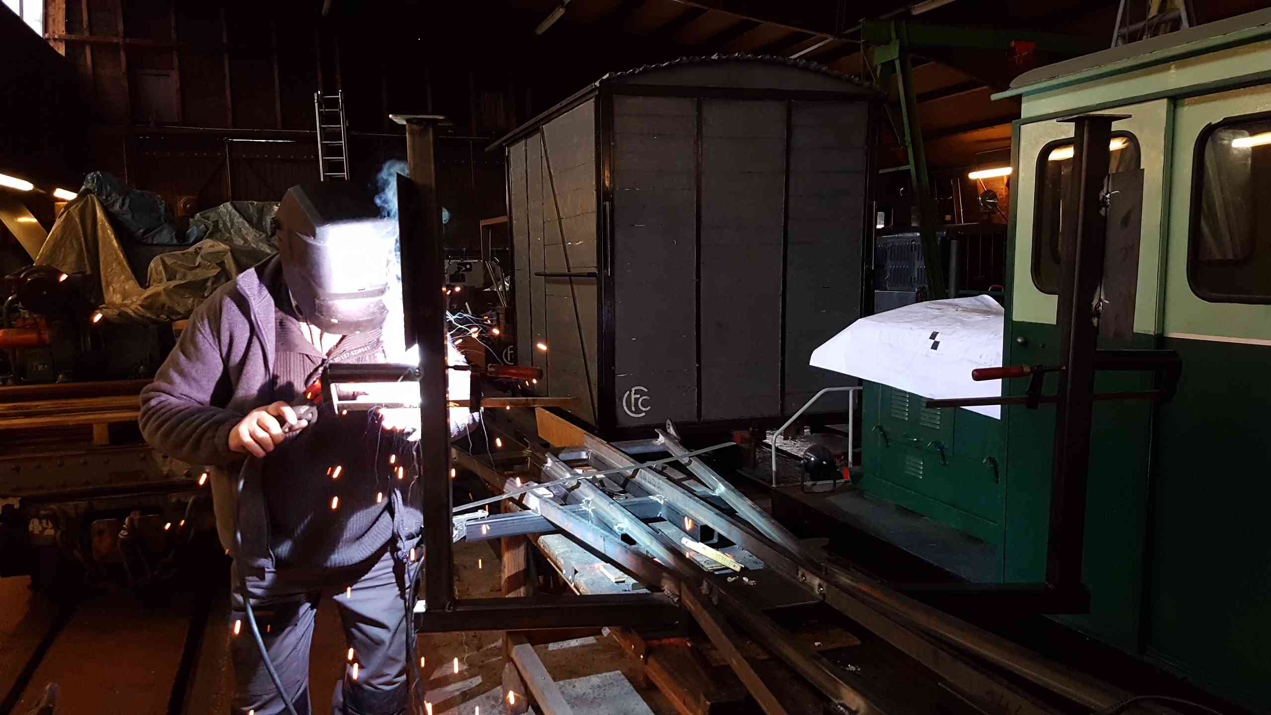

Atelier CFC miniature

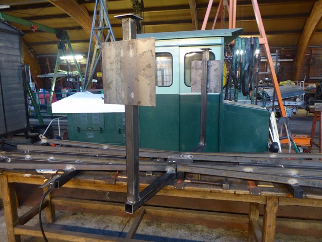

Sur ces plaques seront apposés des signaux carrés couvrant la circulation du 7"1/4 lorsque le pont levis est abaissé. Ce sera la première signalisation en vigueur au CFC ! (photo Jean-Marie.L)

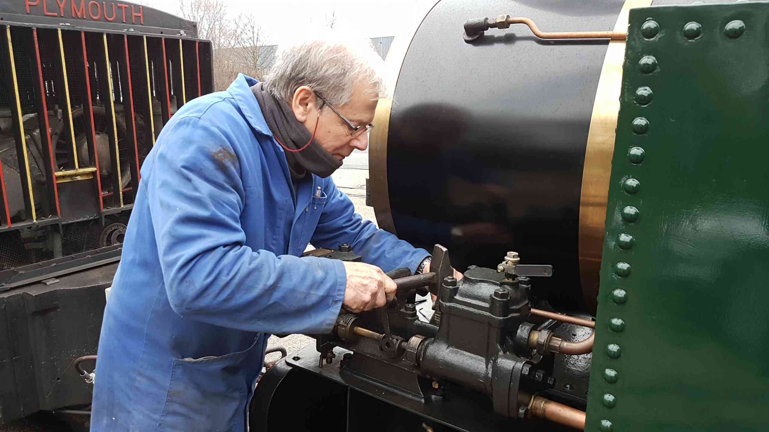

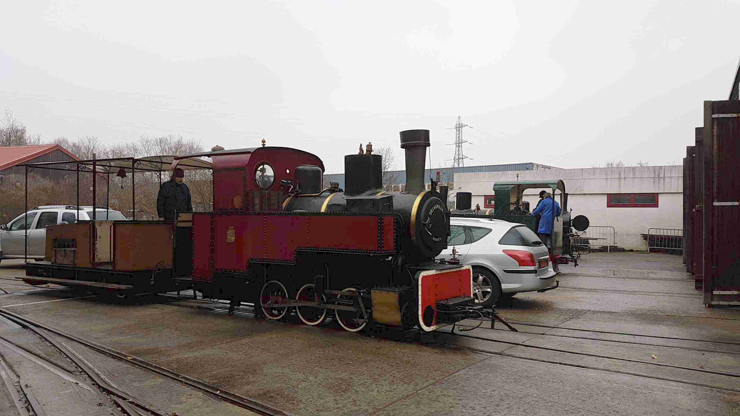

Atelier vapeur

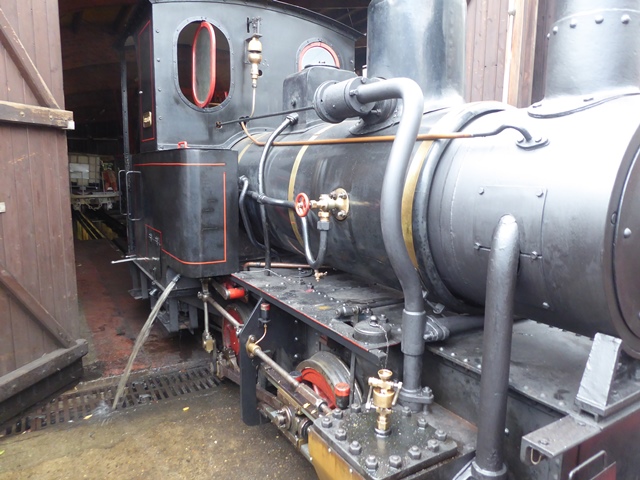

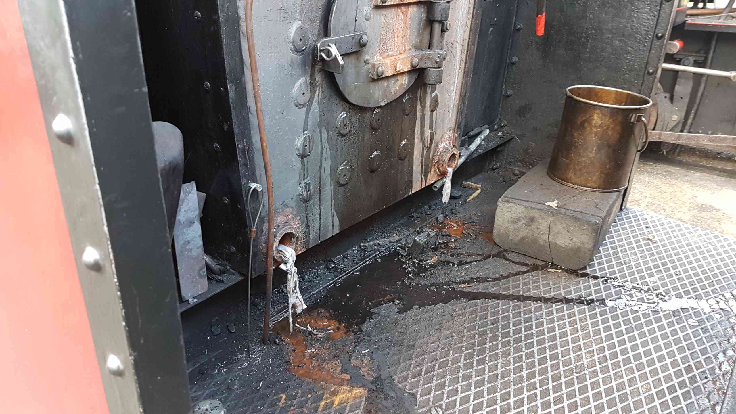

L'équipe pas du tout réduite puisqu'elle comprend Marc-André, Mathieu et votre serviteur... s'est attaquée à l'hivernage des locomotives à vapeur, commencé il y a 15 jours. C'est au tour de la Bertha avec la vidange de la chaudière et des soutes à eau... (photo Jean-Marie.L)

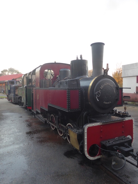

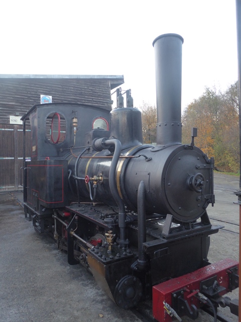

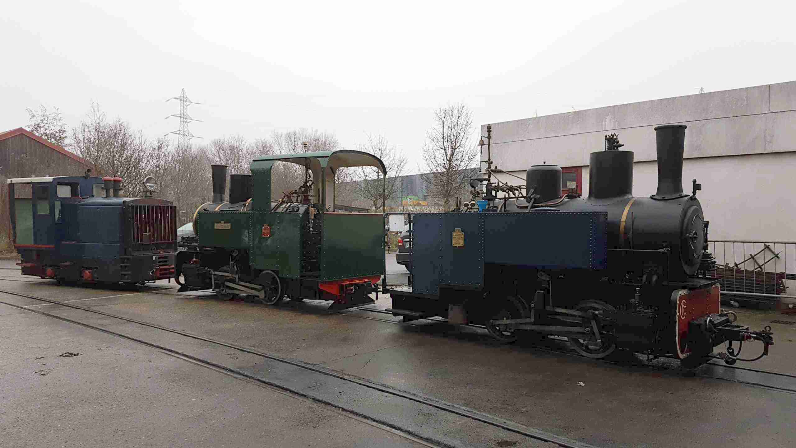

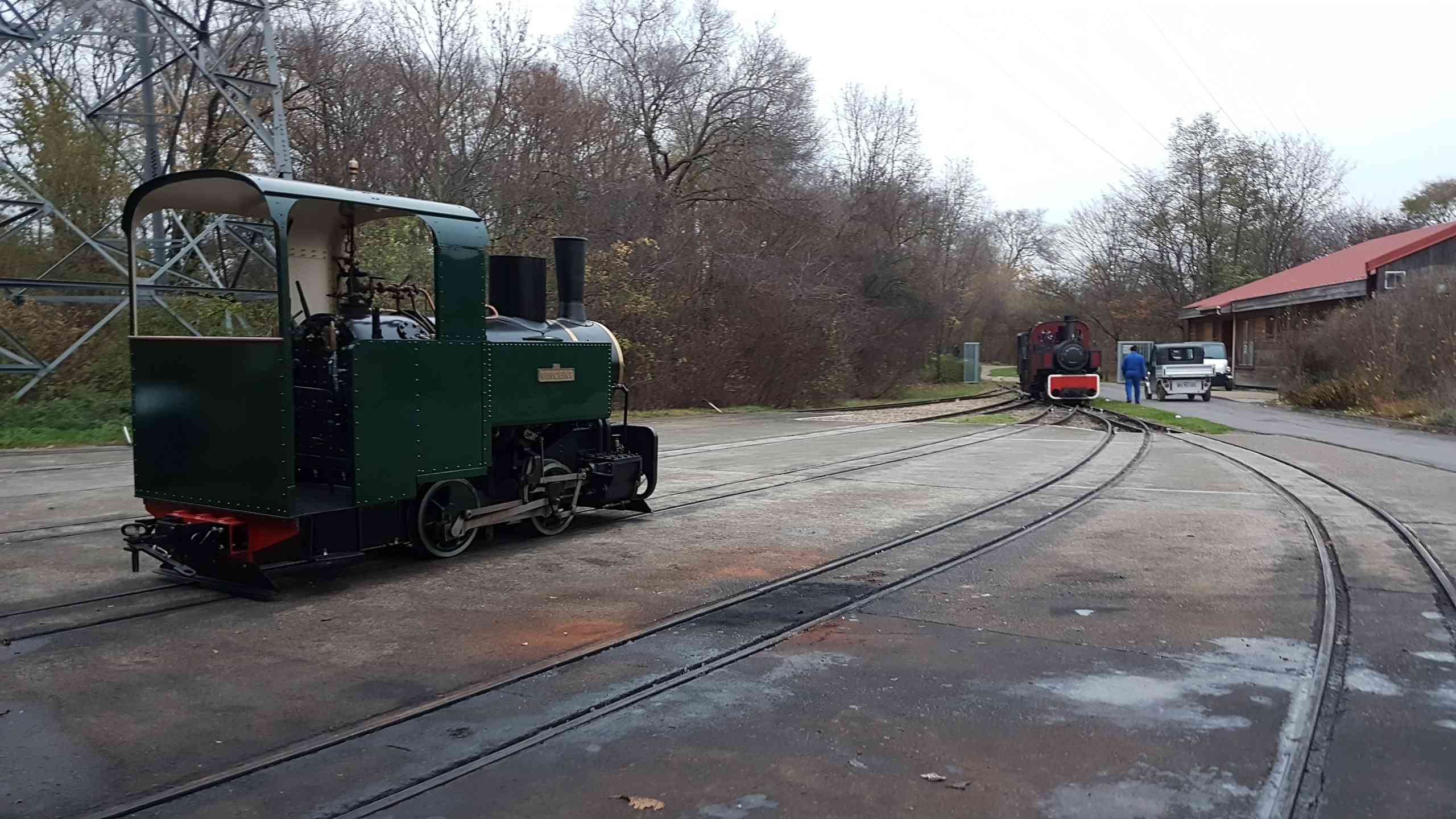

Ainsi toutes les vapeurs sont prêtes à affronter l'hiver. (photo Jean-Marie.L)
La Chanteraine et la Vincent prêtes à rentrer à l'atelier. Sur la Vincent, il reste encore quelques travaux (montage définitif des niveaux, réglage de la tringlerie de commande du régulateur et fermeture du dôme de vapeur... et surtout le dossier administratif en vue de la visite de mise en service que nous espérons toujours faire au printemps 2018.

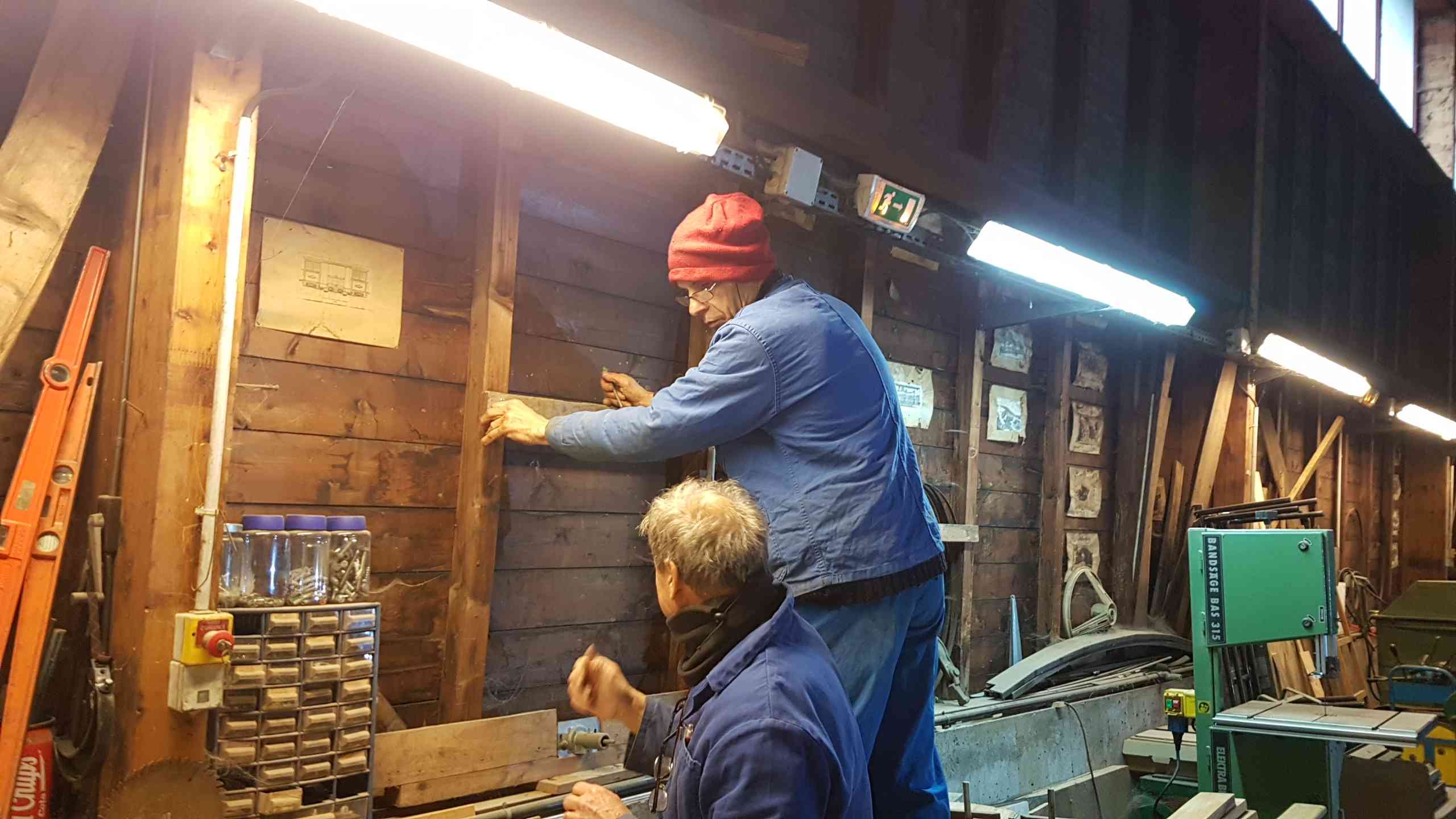

Menuiserie :

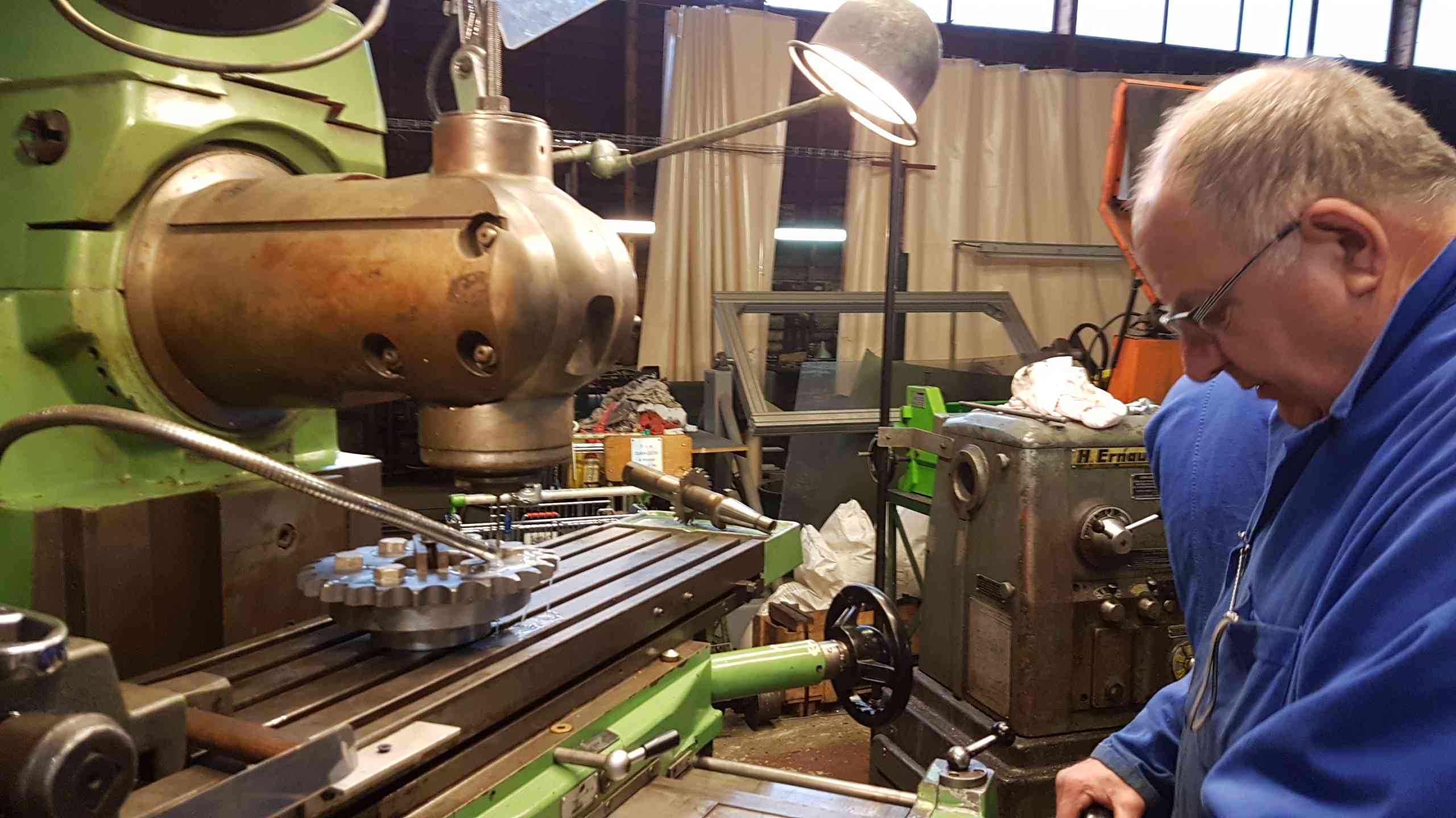

A la fraiseuse :

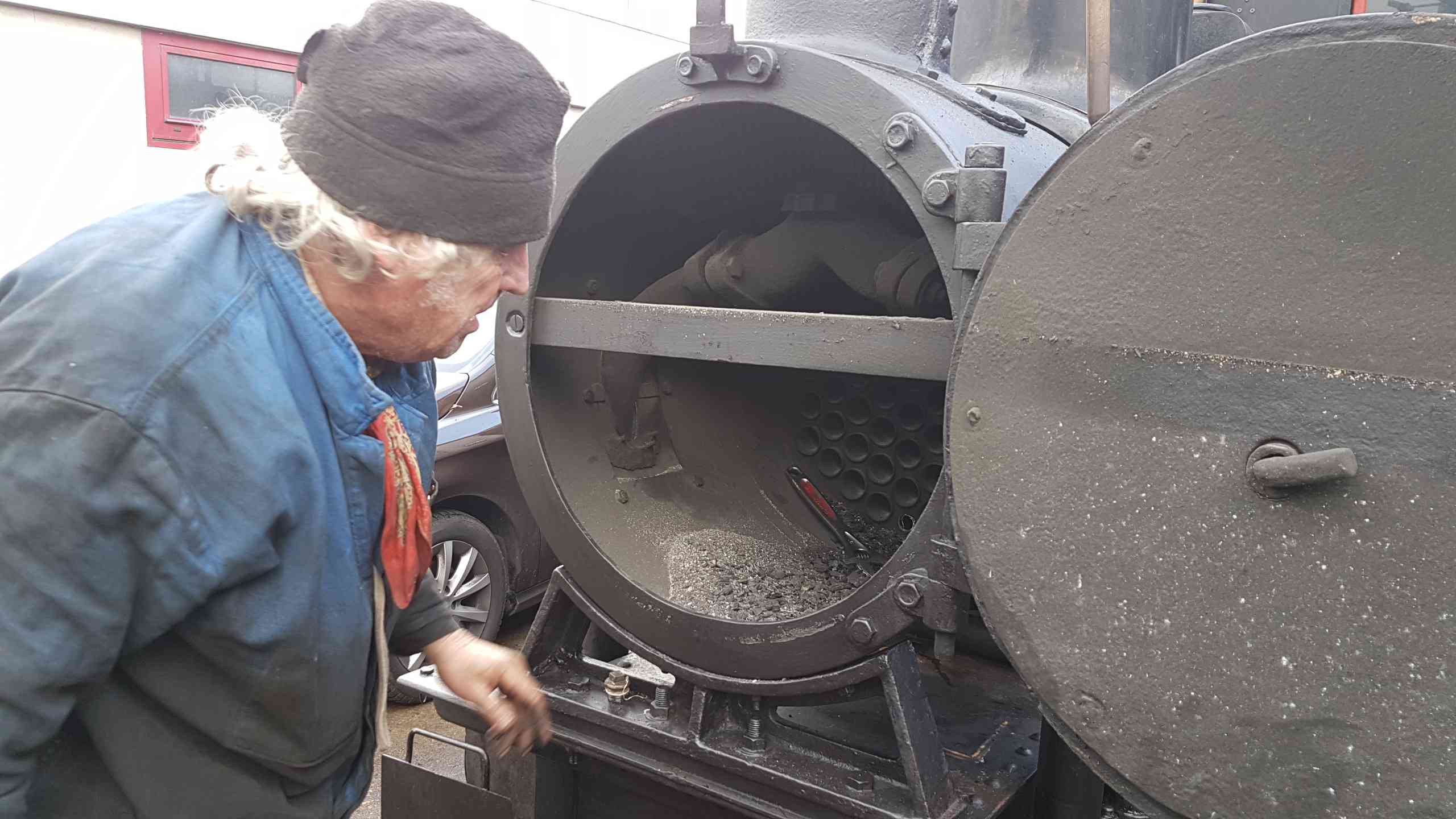

Atelier vapeur :

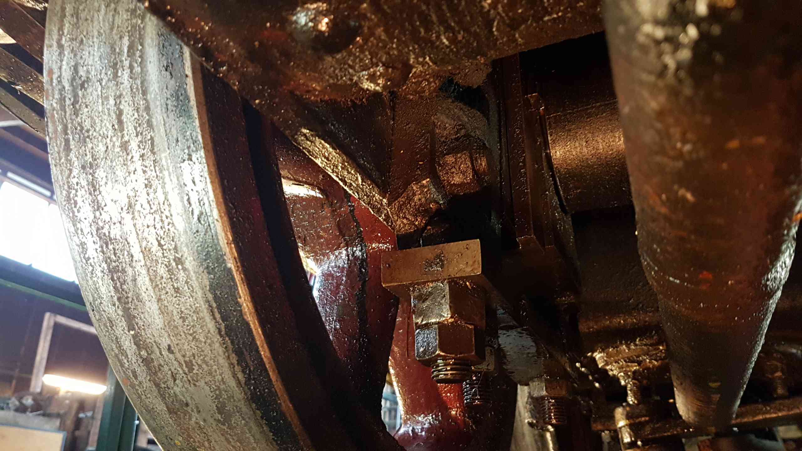

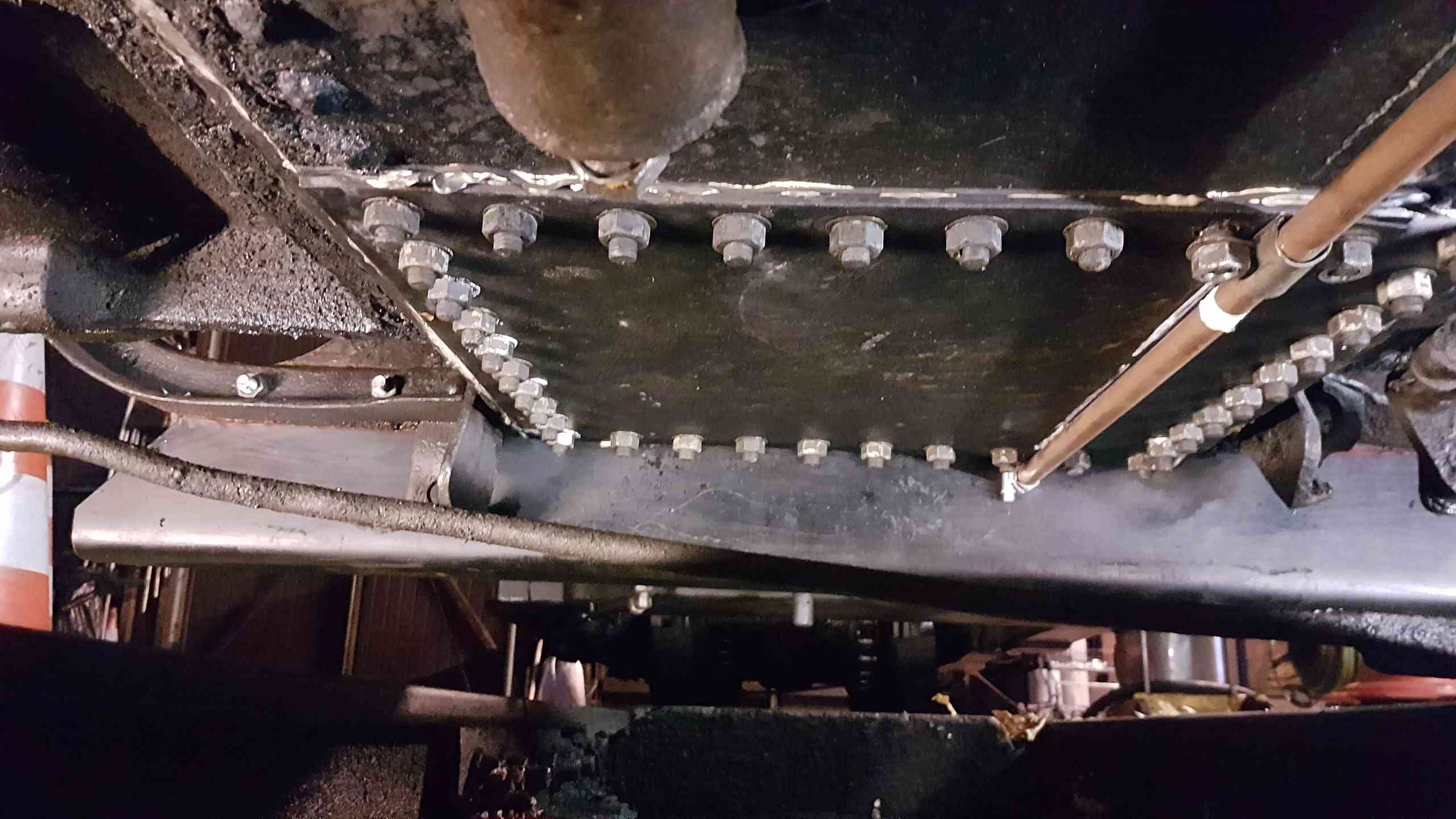

Il ne reste plus qu'à remonter la glissière, puis la plaque de butée de la boîte, régler le coin de guidage de boîte...

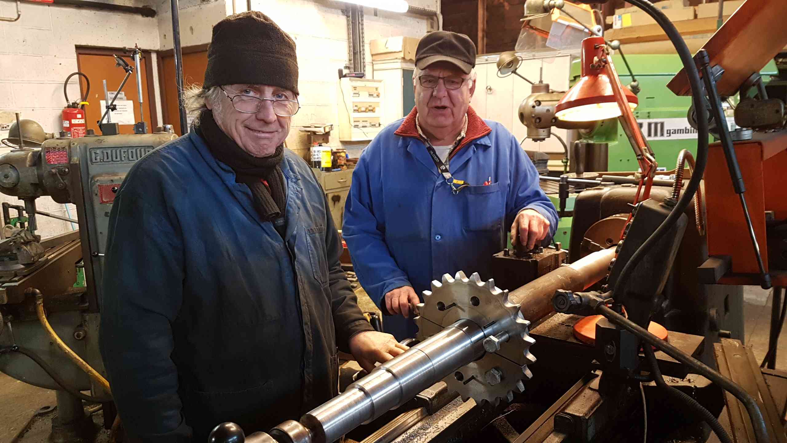

La couronne de transmission d'essieu moteur de la 020 à moteur de stoker est terminée, il va falloir maintenant fixer le moyeu sur l'essieu terminé. Les deux essieux neufs seront alors envoyés pour montage des roues à l'entreprise qui possède la presse hydraulique adéquate...

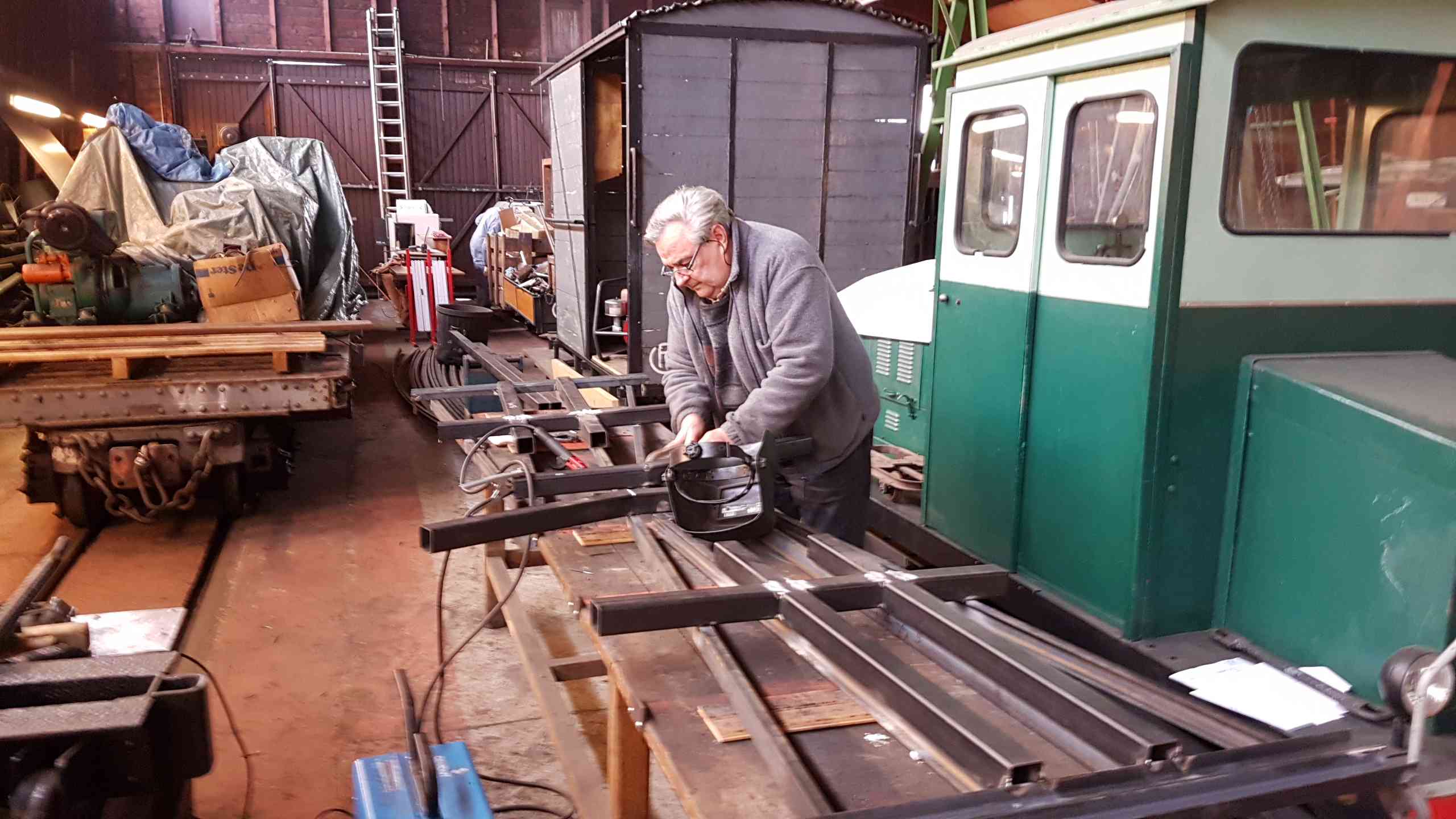

Du côté des mécaniciens...

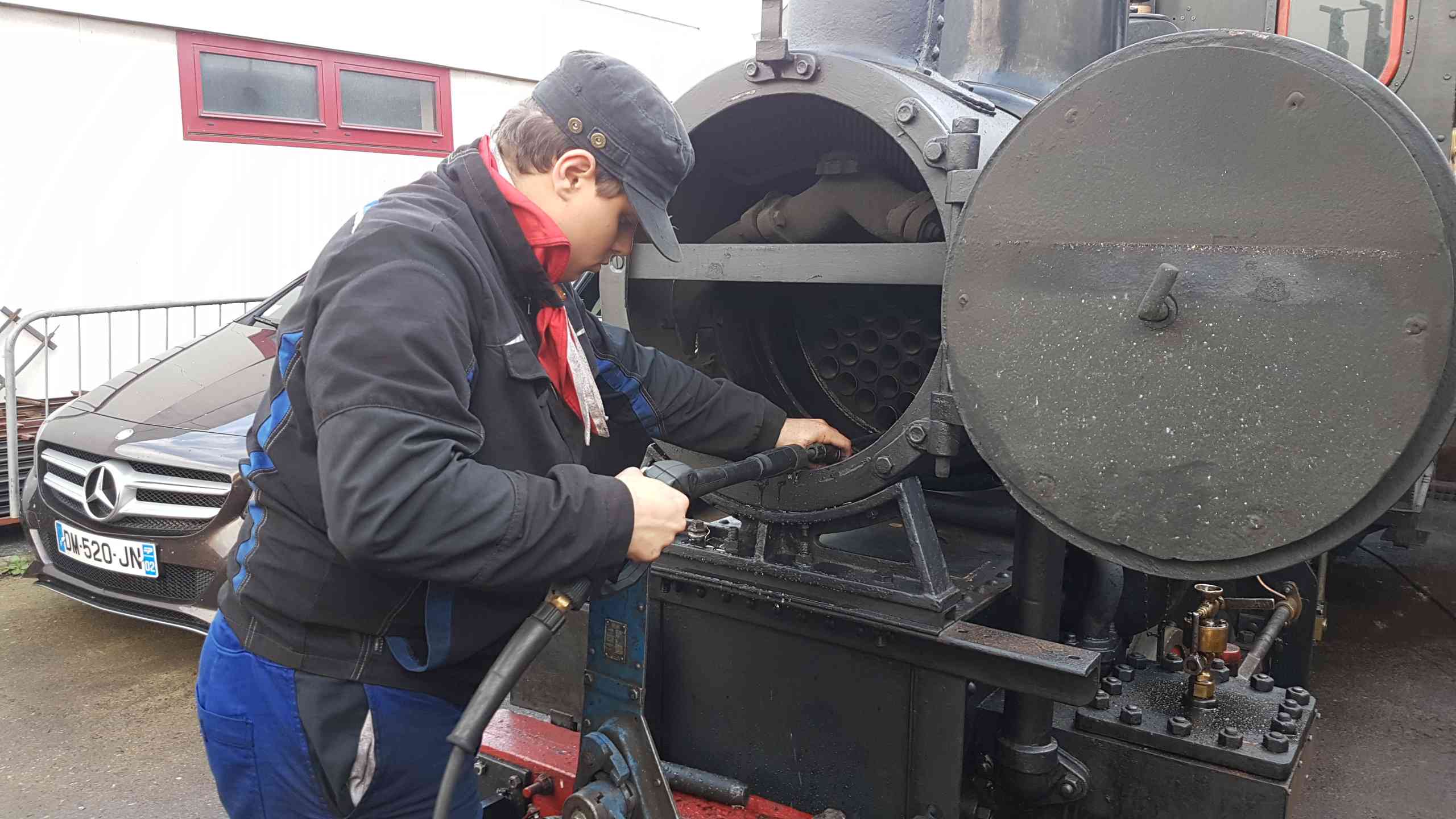

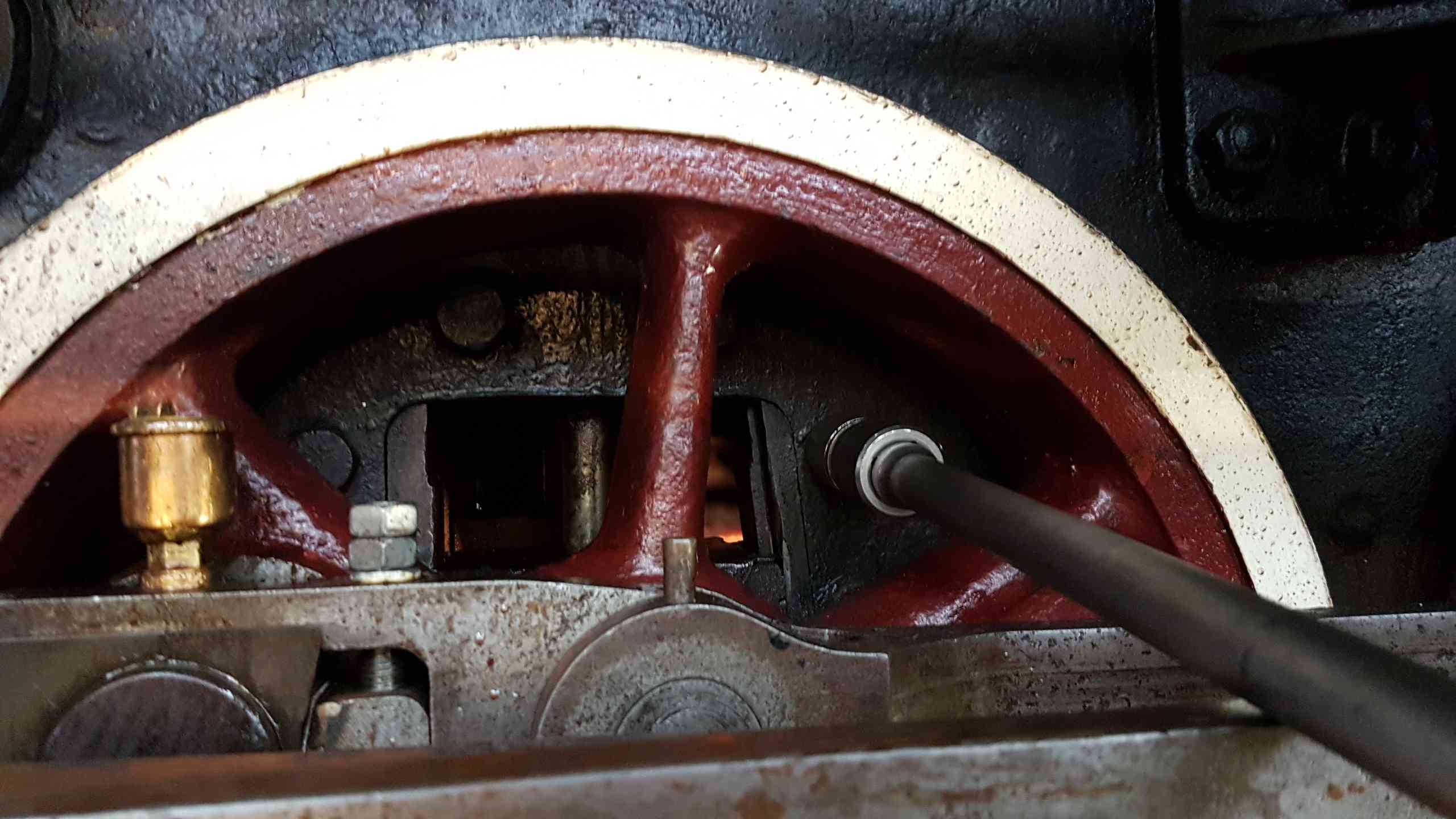

Chantier vapeur:

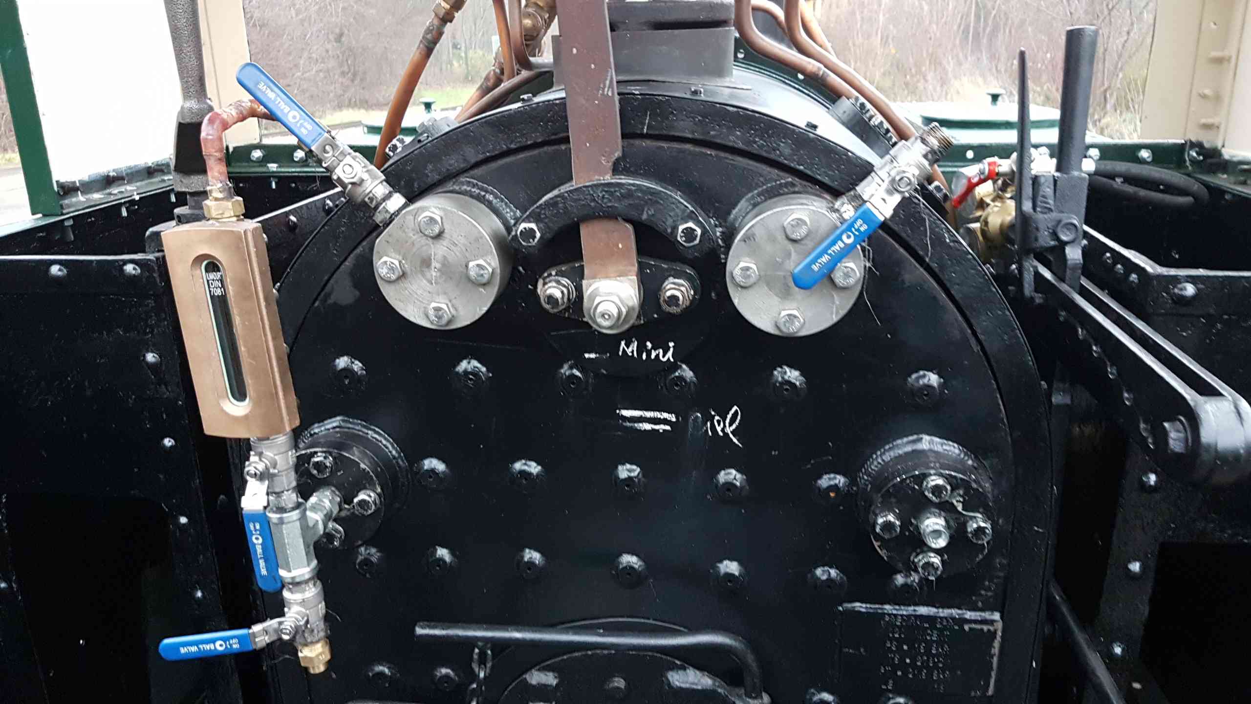

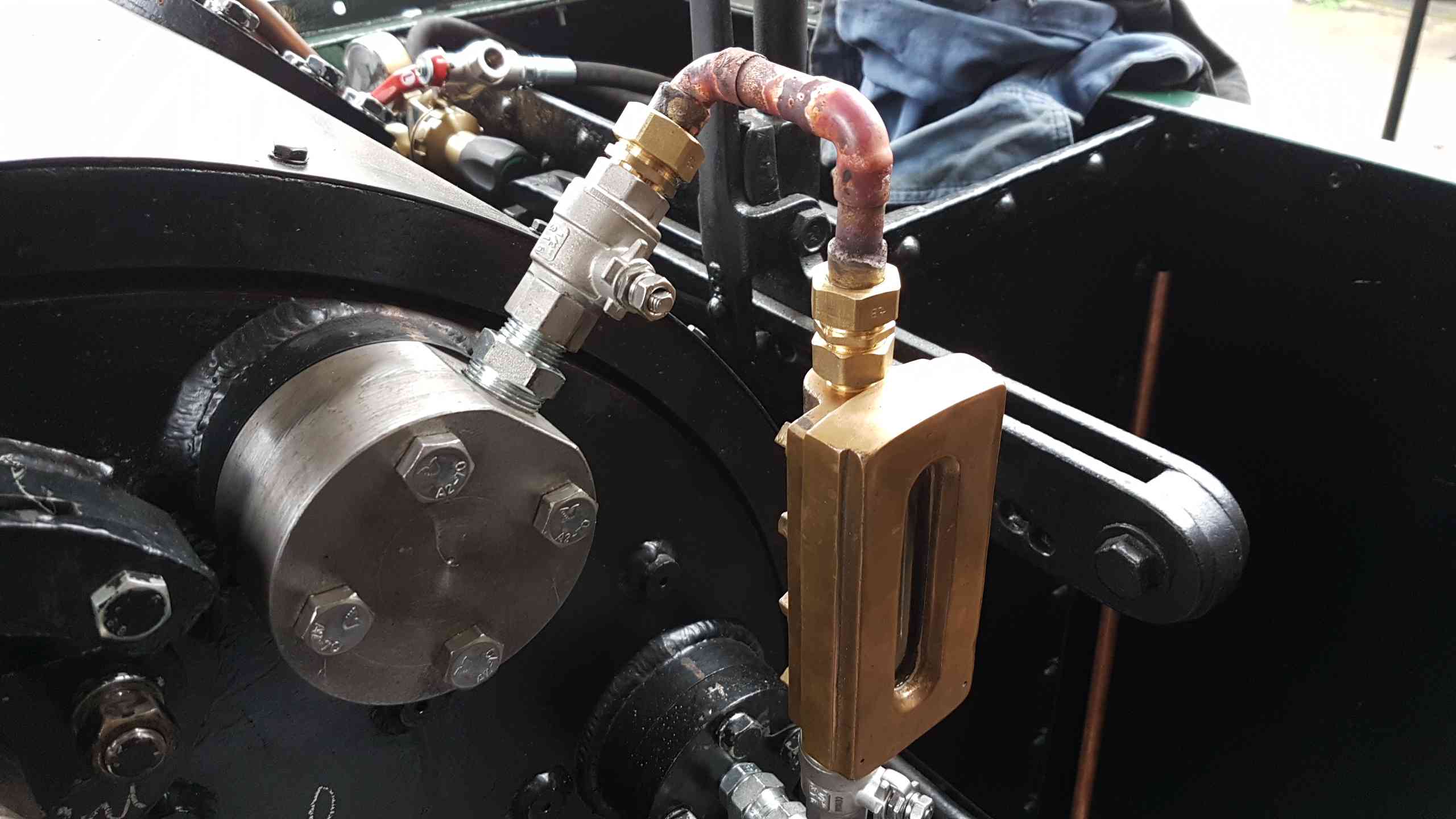

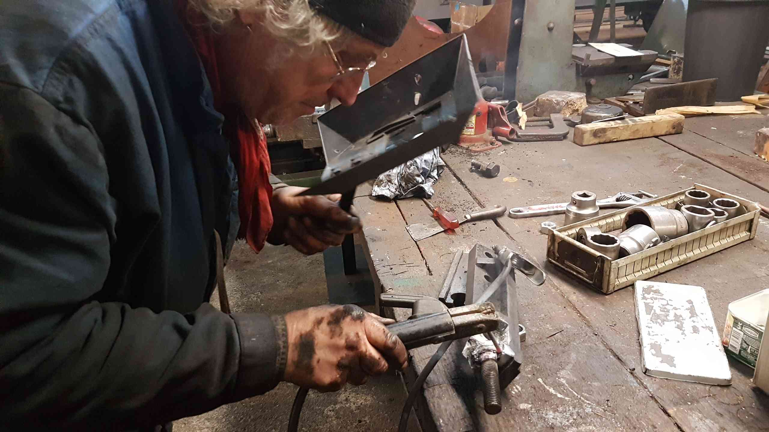

Avec marc-André, j'attaque la dernière ligne droite pour les niveaux de la Vincent: réalisation des raccord cuivre en coudes soudé.
Êtes-vous certains que ce genre de montage sera agrée? :F9

On n'est jamais certain de rien mais les "règles de l'art" sont respectées en matière de normes du cuivre et de qualité des soudures. Je prévoirai tout de même une protection thermique sur les coudes en cuivre qui sont vraiment à portée de main. La disposition des piquages ne permettait guère d'autres possibilités et cette disposition existe déjà sur la Bertha.
