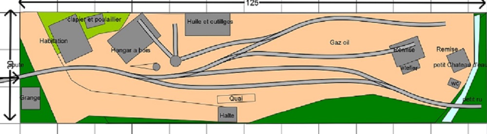

cela fait un moment que l'envie de faire un réseau me titille le bout des doigts , après avoir vu les réseaux qui étaient au Ramma , surtout le réseau 0e de Michel Lecoursonnais j 'ai décidé d'en faire un en HOe , j'ai fait les plans avec AnyRail , voici le premier jet.
https://img4.hostingpics.net/pics/64222 ... uffage.jpg

Voilà un petit projet bien sympathique.
Je m'installe au premier rang.
Cordialement.
Johan.

ya de la place à côté du radiateur ??? :ok

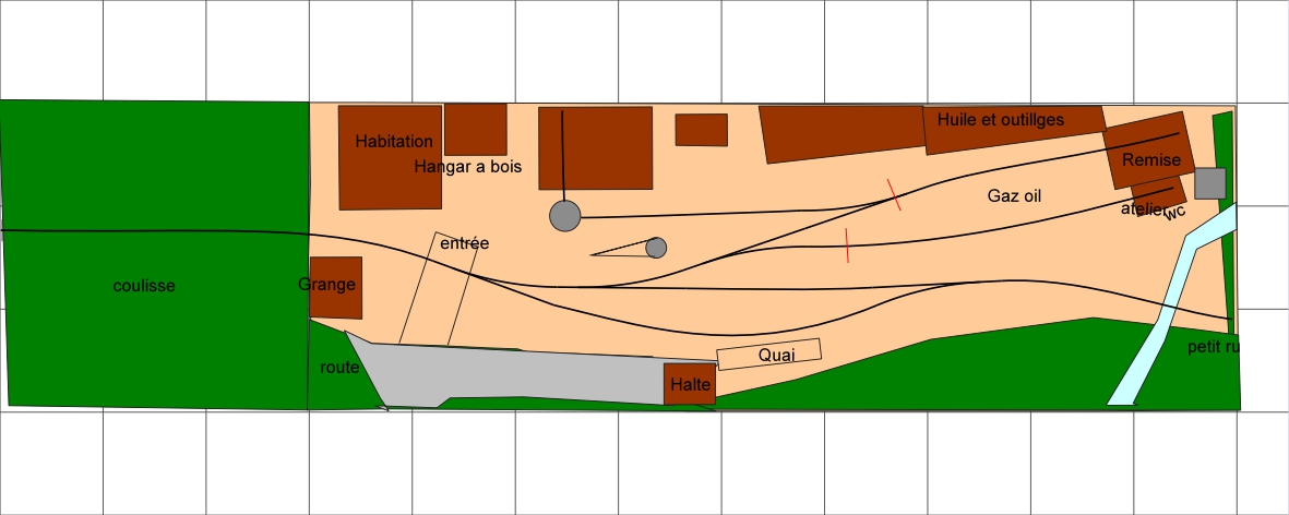

j'ai revu un peu ma copie , dite moi ci cela est plausible

C'est mieux en visualisant directement #B6

bon voila le plan définitif , il me plait beaucoup , les aiguilles seront des peco electrofog , j'aurais quelques portions de voies a isoler , mais bon il faudrait que je passe commande :D
[img][img]https://img4.hostingpics.net/pics/930673HOeEntrepriseBOISSECetFILSboisdechauffage.jpg[/img][/img]

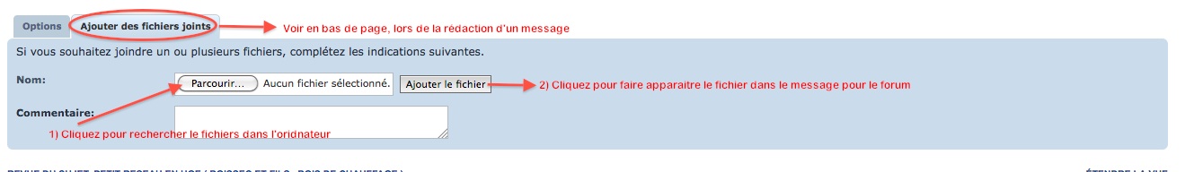

je pense que Fracell a du mal avec la gallery et l'affichage des images.
La preuve, ça marche, en appliquant les consignes n°1 et n°2.

pour l'insertion des images j ai fait comme tu as dit Yves mais quand je clique sur le lien une fois inséré dans le fil, ca me demande de l enregistrer alors que je l 'ai déjà , je doit avoir un problème

ok ça marche c 'était juste un réglage a faire dans le panneau de l'utilisateur , merci pour votre aide

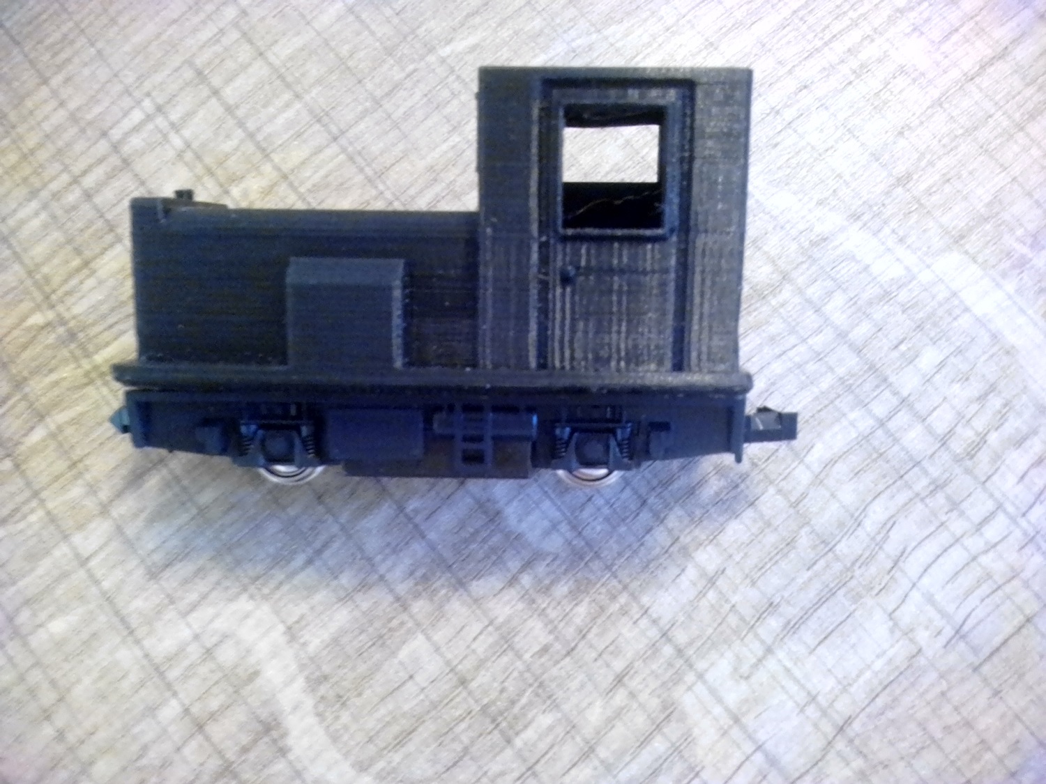

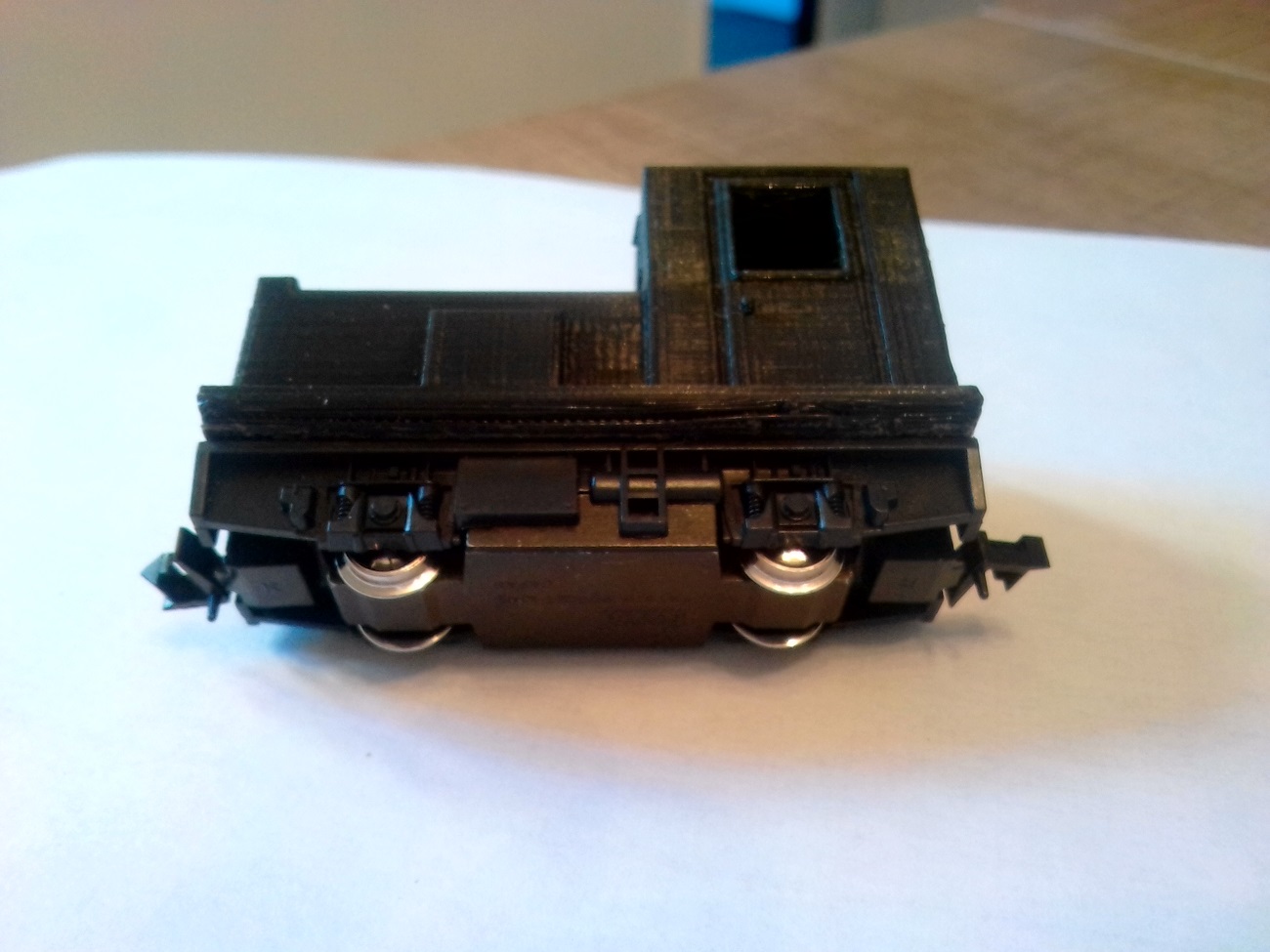

aujourd'hui j ai reçu le châssis moteur de chez kato pour ma petite loco il lui va très bien , bon j'ai encore du travail sur la petite machine :rod_coeur , mais je suis content maintenant faut lui faire son petit écrin
[attachment=0]IMG_20171107_162245.jpg[/attachment]
[attachment=1]IMG_20171107_162118.jpg[/attachment]

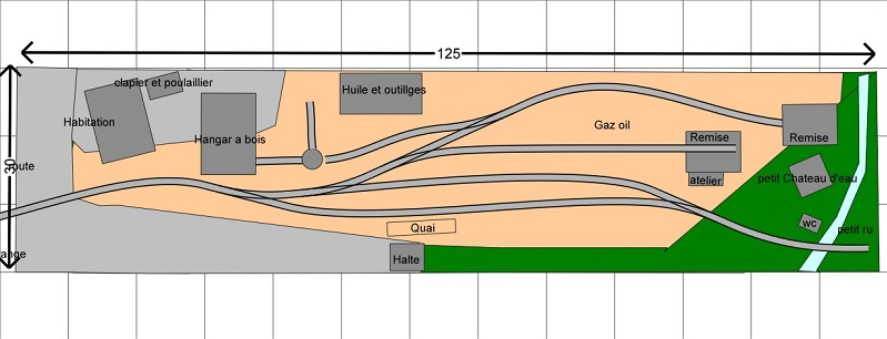

j 'ai revu le plan , il me semblait trop allongé
je vais faire deux voies isolées car il y aura une loco sur chaque , pour le reste c 'est l'aiguillage qui donnera le courant , pensez vous cela plausible en sachant que les aiguillages seront juste digital ( a la main ) :mrgreen: voir plan
[attachment=0]HOe plan 2 Entreprise BOISSEC et FILS bois de chauffage.jpg[/attachment]
