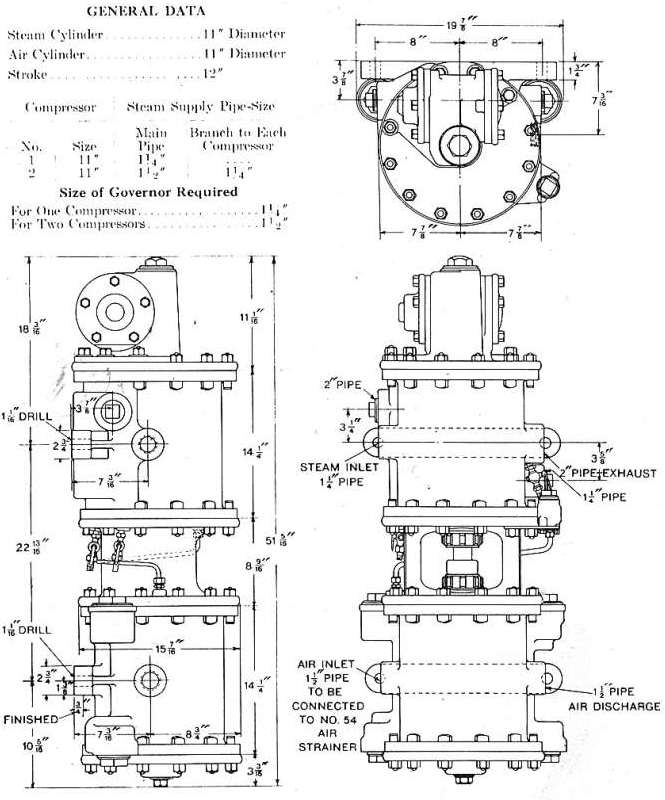

La construction de la machine avance bien. Avec la mise en place des bâches et la nécessité de prévoir les points d'ancrage à la bonne place, voicile temps de construire le 'petit cheval'. Un moment attendu.
Avant de débuter, une petite étude d'un tel équipement s'impose.
Voici quelques schémas pour illustrer ce prochain travail:
On trouve sur le web pas mal de documents reprenant les divers modèles existants dans la famille 'Westinghouse'. D'autres marque existent mais c'est ce genre de modèle qui m'intéresse. Je vais donc m'inspirer du plus petit des compresseurs, le 8pouces.
En hauteur à l'échelle, ce sera encore trop grand, donc je ne ferai pas une reproduction exacte mais plutôt un modèle freelance basé sur les plans de mon concepteur préféré, Mr Wittmann.
Toutefois, la partie 'pompe' étant pour de l'eau et un peu trop complexe à mon goût, je ferai une version perso inspirée d'idées glanées sur le web.
Prochain post, une description du fonctionnement.

Le modèle dessiné par Mr Wittmann n'est pas une réplique d'un vrai compresseur, plutôt un modèle simplifié pour en faciliter la construction. Mais la complexité est là. Je résume...
Les pompes westinghouse se compose plusieurs parties:
- un couvercle distributeur
- un cylindre vapeur
- une entretoise et ses presses étoupes
- un cylindre air avec ses soupapes
- divers petits éléments
Les deux cylindres sont des constructions classiques, que l'on peut faire plus ou moins réaliste.
Dans mon cas, le cylindre vapeur sera isolé avec une fine couche de bois (visible ou non). Le cylindre d'air comprimé aura ses ailettes de refroidissement. La partie des soupapes sera ajoutée à l'arrière du cylindre, et non dans le bloc comme sur les plans de Mr Wittmann.
Le bloc distributeur, est la pièce la plus délicate à réaliser. Il s'agit d'un petit moteur actionnant un tiroir de distribution pour le cylindre vapeur. Ce même petit moter étant commandé par un petit tiroir actionné par le piston du cylindre vapeur.
Ce bloc se compose d'un carter, visible ci-dessus, comportant en son centre un petit bloc de bronze reprenant les deux glaces des tiroirs de distribution ainsi que toutes les petites canalisations d'alimentation.
L'entretoise, est une pièce assez simple qui sert à relier les deux blocs cylindres. Les presses étoupes seront fixés sur les couvercles intermédiaires.
Ça, c'est pour la base de travail. La réalisation va suivre.

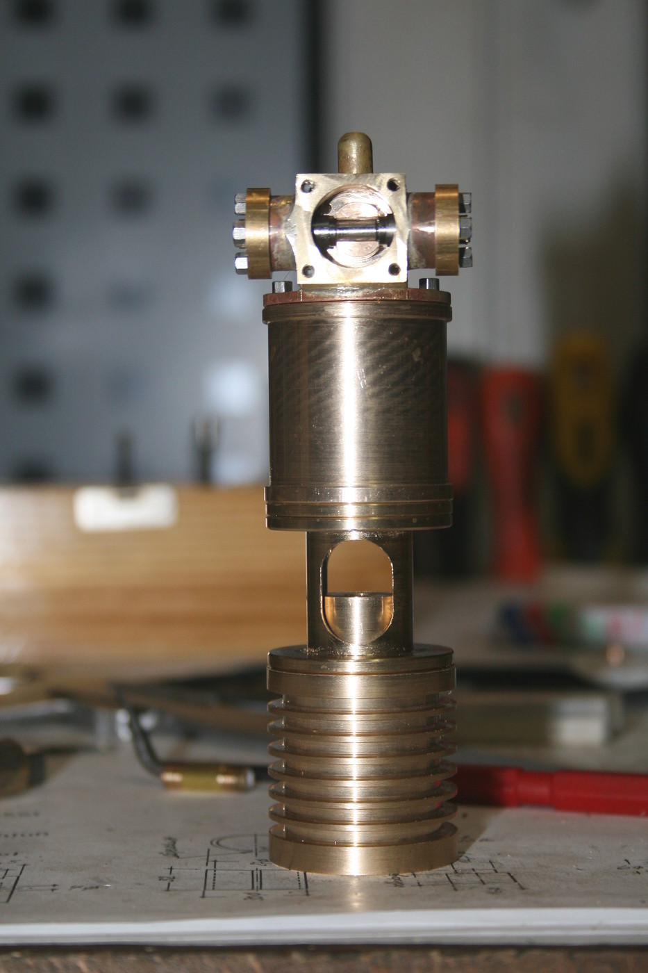

Messagepar SteamyStef » 30 10 2017 à 10:15
Début des travaux,
Réalisation des cylindres, de l'entretoise et du carter du distributeur. Rien de bien compliqué jusque là. Les deux cylindres sont assez simples, celui pour la vapeur sera rodé en fin de travail. Celui pour l'air comporte des petites ailettes de refroidissement et n'est pas encore percé. Je dois réaliser un méplat pour y souder le bloc des soupapes.
L'entretoise est vite réalisée, par contre les couvercles de cylindre sont un peu plus complexe puisqu'ils comportent la base des presses étoupes.
Le certer du distributeur est un assemblage par brasure de pièces en laiton et bronze. Le tout sera préparé par après. Le bloc central reprenant les deux glaces m'a posé pas mal de soucis.
On passe ensuite au distributeur. Difficile de décrire toutes les étapes, voici quelques vues du travail en cours. Le petit moteur auxiliaire est en place,
Je vais maintenant passer au petit tiroir actionné par le piston vapeur. Je reviendrai pour la suite.

Messagepar SteamyStef » 31 10 2017 à 14:48
Salut
:maitre: :maitre:
@Pelican: la petite visserie, les joints et autres matériels standard viennent en général du commerce. Pour le reste, je fabrique tout.
@Storm: tolérance ... je ne cherche pas la petite bête. En dehors des montages que je sais devoir être précis, le reste est fait au mieux. Je dois être de l'ordre du dixième voir deux. Par contre, pour les deux petits pistons dans le distributeur, je suis arrivé aux 5centièmes. Le bloc des glaces est monté en force avec un sur-diamètre de 25 centièmes.

Re: Rhéya: Du petit équipement pour la Mallet au 1/6ème
Messagepar Storm » 31 10 2017 à 15:10
à +/-0.1 sur le "non-fonctionnel", c'est bien suffisant :maitre: Après, effectivement 5/100ème sur les ajustements, faut commencer à savoir se servir des manivelles E2 #B6 Chapeau :maitre:
