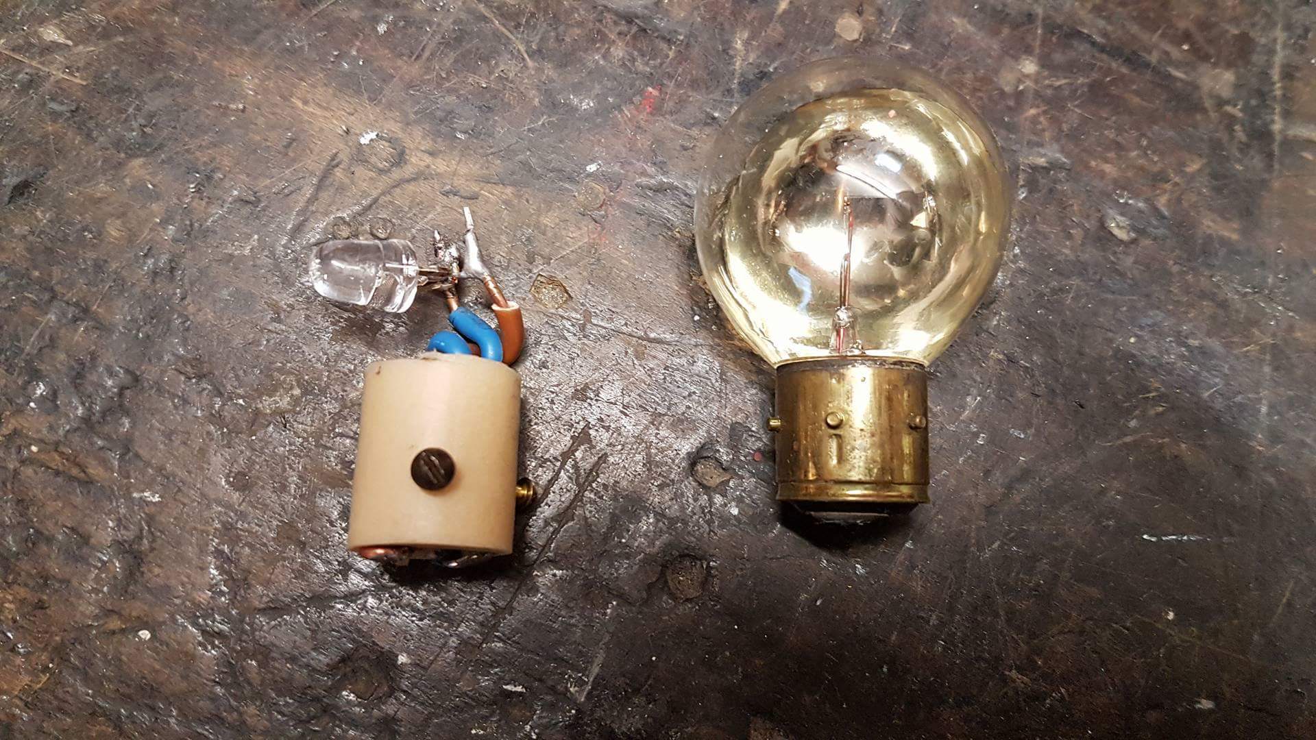

Je réponds à ART 44. Effectivement, il y avait des lanternes d'intérieur vicinales "à l'envers". Celle que l'ASVi m'a confiée pour restauration sera donc refaite sans inversion de sens.
En ce qui concerne les leds: pour les lanternes électriques SNCF en aluminium du premier type, j'utilise une led de 3 volts (grand modèle) de 20 mAh fixée sur un bouchon synthétique de bouteille de vin qui servira de douille. Elle est alimentée par 6 piles rondes grand format (LR 20) montées dans un boîtier recâblé afin d'obtenir 3 séries de 2 piles, montées en parallèle. La tension est donc de 3 volts.
Si on admet que les piles LR 20 ont une capacité de 20000 mAh, soit également 20000 mAh pour 2 piles en série, soit 20000 X 3 =60000 mAh pour les 3 séries montées en //, on en déduit que le temps de fonctionnement de la led est 60000 : 20 = 3000 heures soit 125 jours!
Remarques:
- L'intensité lumineuse est amplement suffisante pour être visible de loin. ( Pour une lanterne avant, c'est un peu faible : à essayer).
-La led doit être orientée vers l'écran rouge et bien centrée.
-On peut toujours remplacer la led par l'ampoule d'origine qui fonctionne très bien sous 3 volts.
-Les mesures effectives de l'intensité varient entre 15 et 20 mAh.
-Un ingénieur peut-il confirmer (ou non) tout ceci?
-Pour le bouchon, un petit rosé syrah-grenache convient parfaitement! (une lanterne par jour maximum).
-Une illustration suivra.

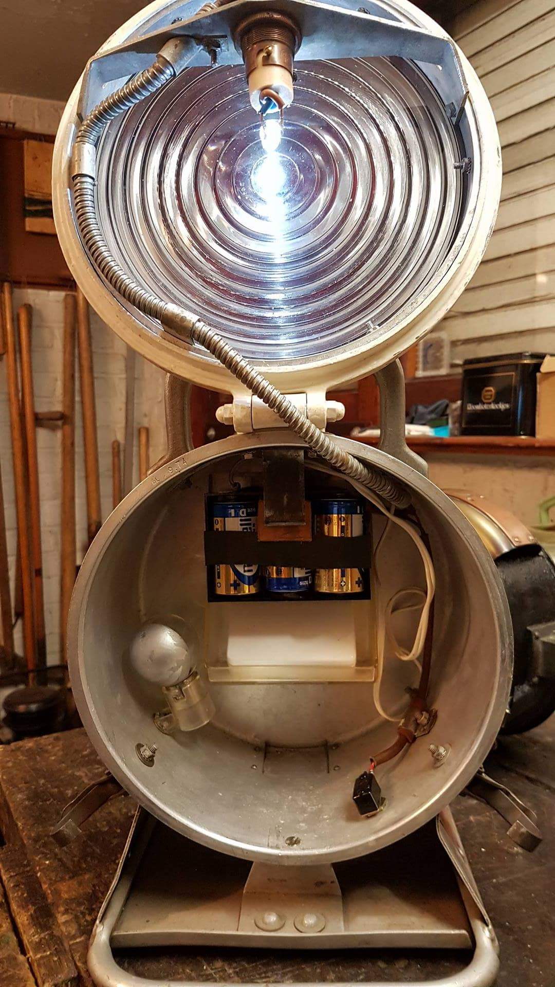

3 lampes éclairées par led sous 3volts
Bloc de piles: 3 séries de 2 piles montées en parallèles => 3 volts
Douille réalisée avec un bouchon :(
Variante de douille.
Le lampiste

Messagepar rail1435 » 04 10 2017 à 14:25
Bricolage génial... et efficace. Pour une lanterne avant, on peut monter 3 LED (pour une durée d'éclairage réduite).

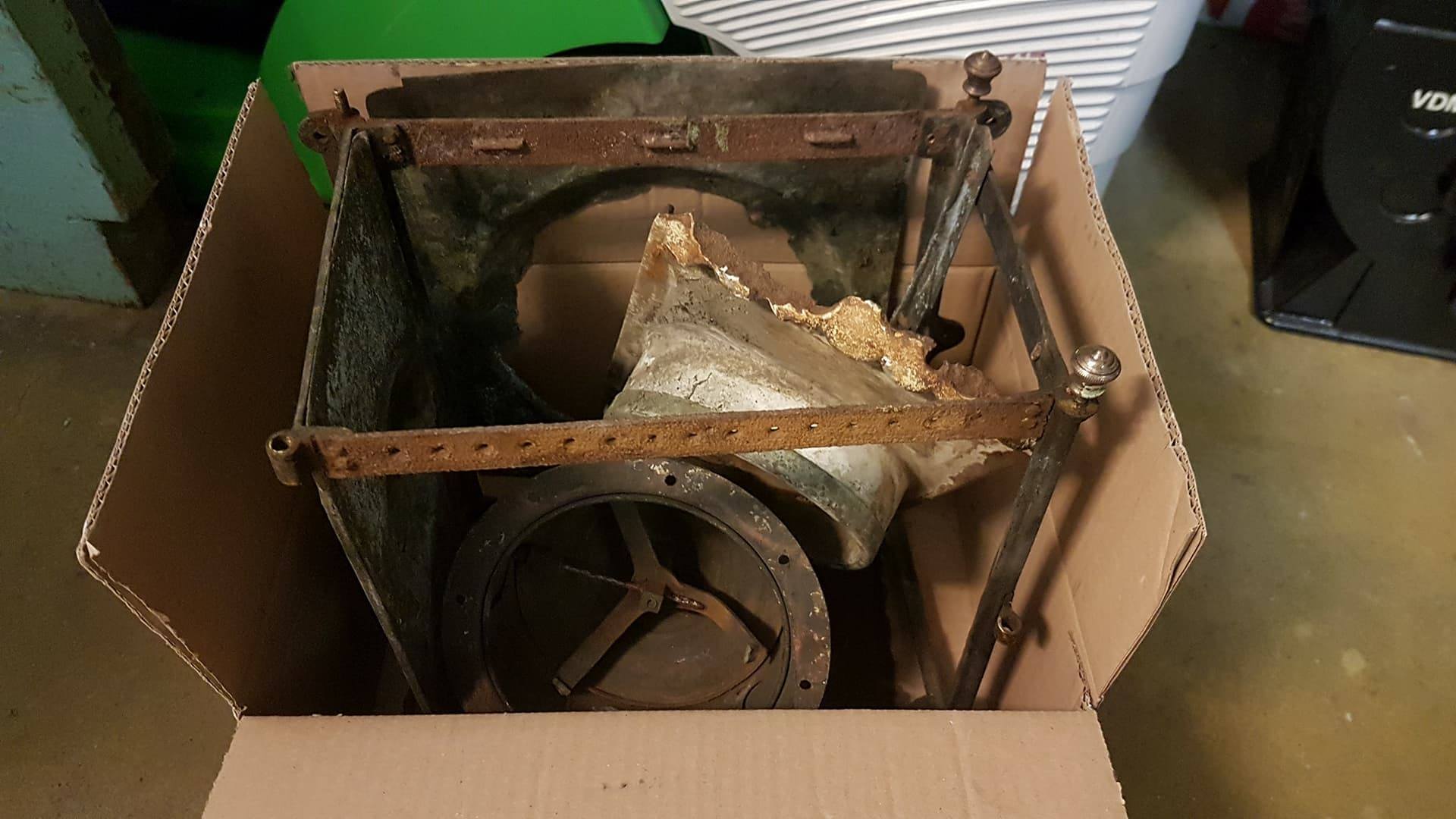

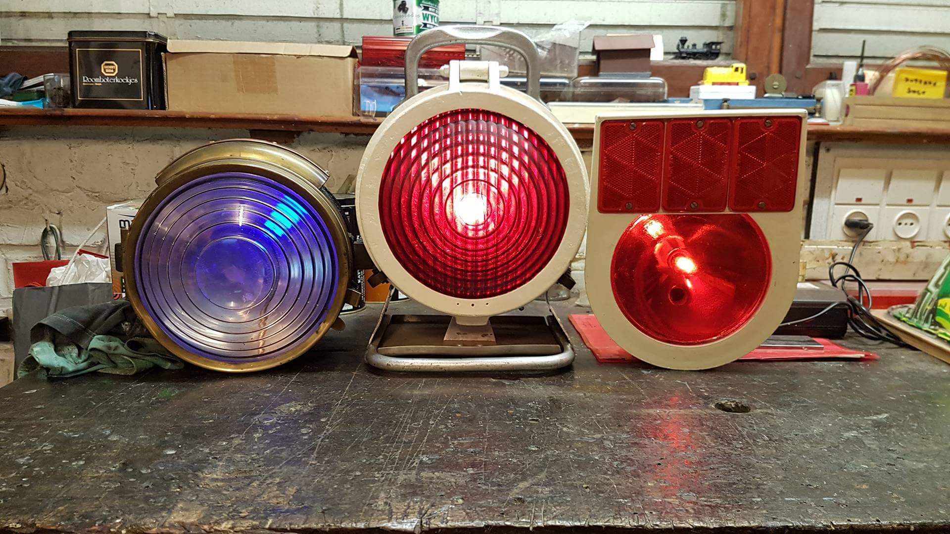

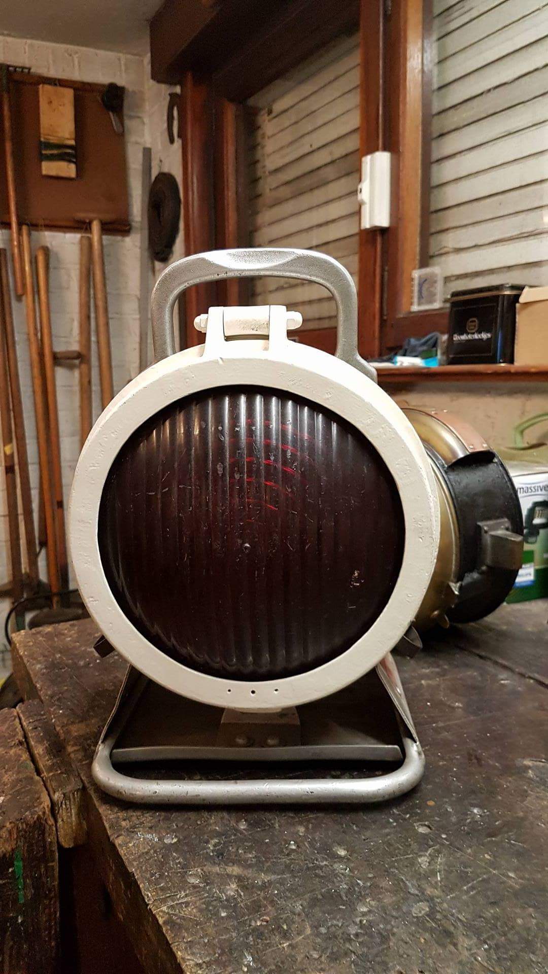

Messagepar locotram » 07 11 2017 à 18:27
Un petit avant/après le passage du lampiste:
Avant:
Et après:
Je lui laisse la parole pour les explications :maitre:
