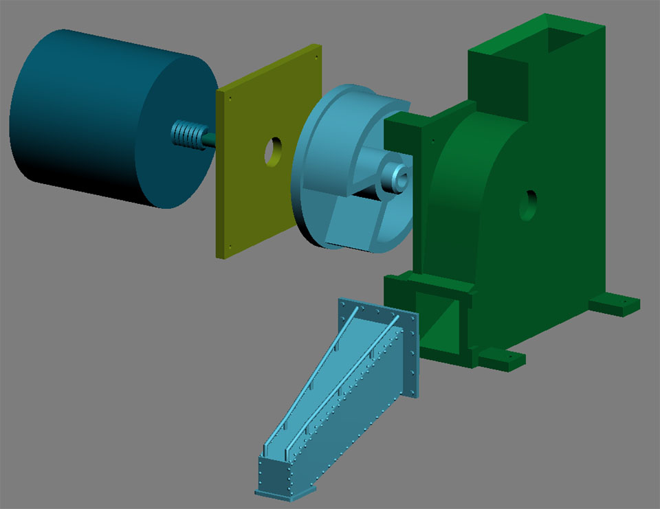

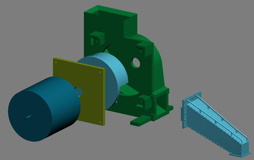

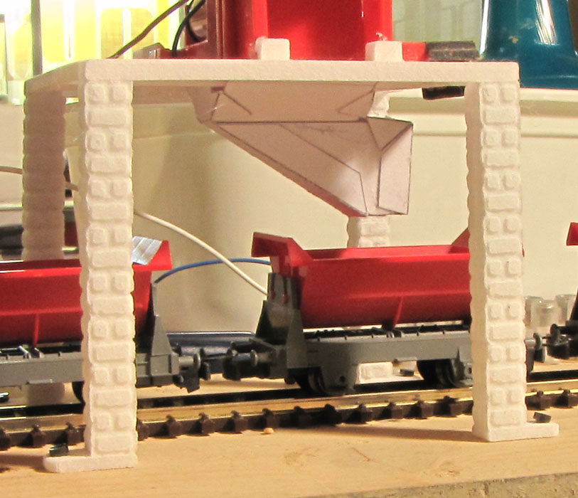

Mais entretemps j’ai commencé à étudier sérieusement la trémie, dernier élément important du réseau.
Au départ j’avais prévu de réutiliser une vielle trémie Arnold. Mais c’est bruyant, brutal et le chargement est bousculé.
J’ai donc étudié une trémie en 3d print actionnée par le petit moteur Faller asynchrone. Ce moteur est silencieux et lent.
Le principe est que le moteur entraine une roue ou il y a deux encoches qui transvasent le chargement du réservoir au bec. J’espère obtenir un mouvement progressif pour éviter l’éparpillement du chargement en dehors des wagons.
Une inconnue : est-ce que ça ne va coincer ou demander trop d’effort à ce petit moteur ?

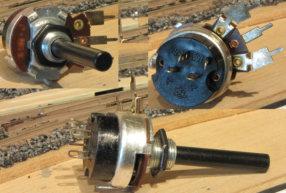

Sinon j'ai un petit problème.
Je souhaite me débarrasser de mon gros et antique transfo ROCO. Il est lourd et pas très souple.
Alors j'ai pris un alim 12 V / 36 W pour LED.
Je lui ai mis un potentiomètre rotatif de 1 KOhm pour régler la tension (vitesse du moteur).
J'ai été l'acheté dans une petite boutique avec une vendeuse totalement à la ramasse.
Impossible de savoir quelle puissance il supporte malgré le fait qu'en dessous on voit marqué 4A 250 V (soit 1000 W !).
Sur le dessus on voit maqué : 1K L06 1 , 7 :D3
Ce machin possède aussi des broches en dessous ?
Et là c'est le drame, le potentiomètre marche réduisant bien la tension et donc la vitesse du moteur mais les secteurs grillent rapidement les uns après les autres dans une odeur de plastique fumé (et avec de petites étincelles). #B9
Mes calculs m'ont conclu qu'il faut un potentiomètre capable de supporter 1W mais j'en suis pas très sûr (le moteur fait 3 W). Des idées ?

Messagepar jpvapeur54 » 26 09 2017 à 20:58
Bonsoir à tous !
Les 4 A 250 V sont les valeurs maxi- que supporte l'interrupteur Marche / Arrêt incorporé au potentiomètre
( voir les 2 picots du dessous de la bête ) !
Un potard- de ce type est incapable de passer l' intensité consommée par un petit moteur #B7 Il faut obligatoirement passer par un transistor de puissance ! à ce moment là, le potard- ne passera que l'intensité
passant dans la base du transistor ! #B6 Il est facile de trouver un schéma utilisant un transistor de puissance
du type 2N3055 qui n'est pas onéreux et un potard- de la bonne valeur avec la bonne courbe ! #B6

Messagepar Mr Béton » 26 09 2017 à 22:13
Merci jpvapeur54.
Je ne suis pas très à l'aise avec l'électronique.
J'ai trouvé ce type de circuit : http://www.conrad.fr/ce/fr/product/2223 ... reducteurs
Ce doit être ça dont tu parles ? On distingue un radiateur qui doit servir au transistor.
J'ai vu qu'il y a aussi des potentiomètres bobinés qui passe plus de puissance, ici 4 w mais il y en a des bien plus puissants :
http://www.conrad.fr/ce/fr/product/4448 ... -1-k-1-pcs
Les transfo ancienne mode sont basés sur ce type potentiomètres bobinés je pense ?

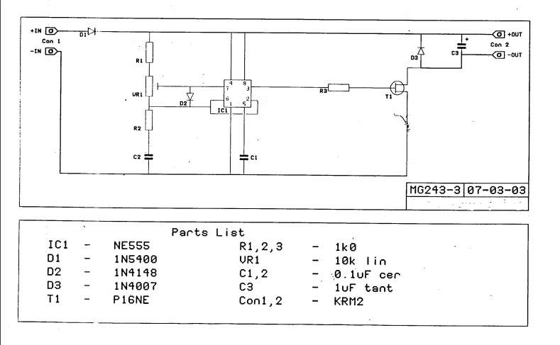

Messagepar Beyer-Garrat » 26 09 2017 à 22:52
jpvapeur54 faisait allusion à ce type de montage (le plus simple)
Celui de Conrad est un peu plus complexe (utilisation d'un CI NE55) mais convient très bien
L'annotation LOG et non LO6 du potentiomètre faisait allusion au type de résistance de ce potar ici logarithmique par opposition à LIN (linéaire) :maitre:
