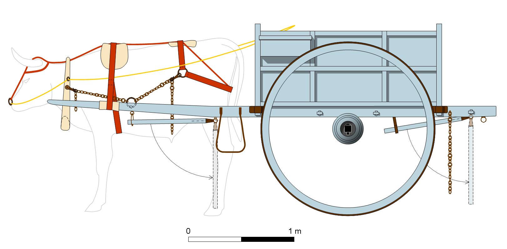

Patrick ze rabbit Deludin a écrit:Avant d'enduire, j'ai appuyé sur la jante face extérieure contre le marbre de travail, donc le moyeu en appui, pour donner le dièdre caractéristique aux rayons.
Mais toutes les roues ne l'ont pas (ça complique la fabrication et... je ne sais pas à quoi ça sert ! Améliorer la tenue de route dans les virages en épingle à cheveux ??? :F9 :H1 )
Pour les roues du tombereau elles sont droite, en MDF (costaud à souhait) et rendent bien (amha....) le côté rustique du modèle.
Pour le char à banc il y a un gabarit sur la planche pour poser la bande de roulement et en appuyant sur le moyeux donner du voile à la roue. #B6
Si tu veux un char "à boeuf" comme sur ton image, je peux m'y atteler... il fallait que le la sorte celle là :C6

Messagepar Patrick ze rabbit Deludin » 19 06 2017 à 21:16
C'est une solution #B6 ....de s'y atteler... :H1
Je fais des dessins complémentaires et je t'envoie ça :maitre: .

Messagepar Patrick ze rabbit Deludin » 19 06 2017 à 21:21
Au fait, j'avais réalisé toute une étude là :
viewtopic.php?f=2&t=10084&hilit=exposition+en+r%C3%A9&start=360
En vrai, c'est le dessin publié ci-dessus qui est le bon pour le tombereau (j'avais hésité pour l'arrière).
