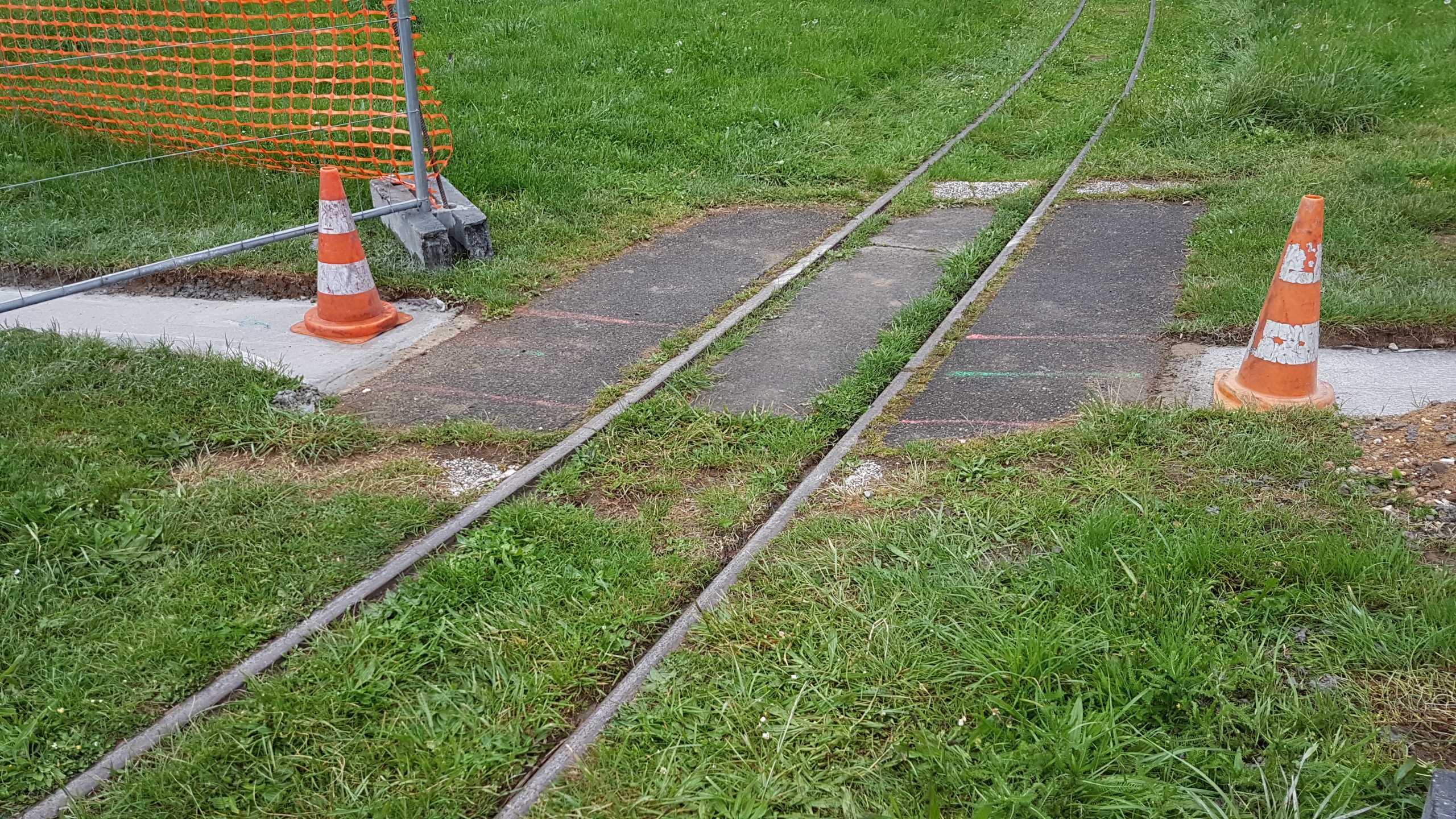

Les travaux avancent:
A ce rythme, la plateforme devrait être terminée la semaine prochaine. Après réception et délai de séchage du béton, ce sera à nous de poser la voie. :rod_siflet La livraison des fers est attendue pour mercredi prochain... :D

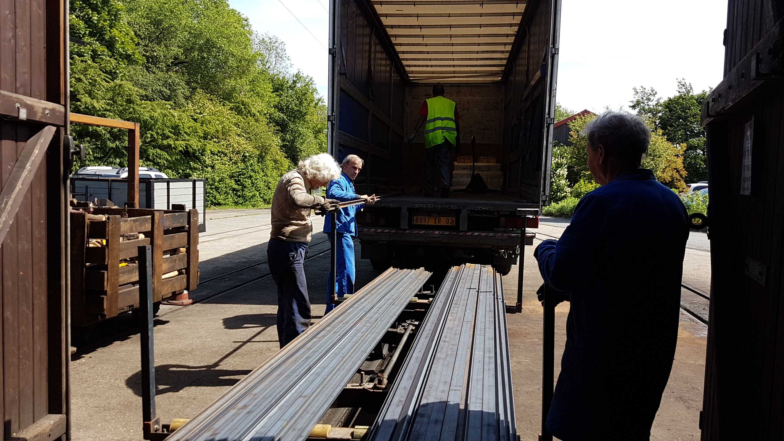

Aujourd'hui, nous avons reçu les "rails"...
Et tout ce travail en plus d'un programme déjà bien chargé à l'atelier et à l'exploitation de la voie de 60. H4 H4 H4
Je ne sais pas si je l'ai déjà dit, mais nous avons besoin de bras! :rod_siflet :rod_siflet :rod_siflet
