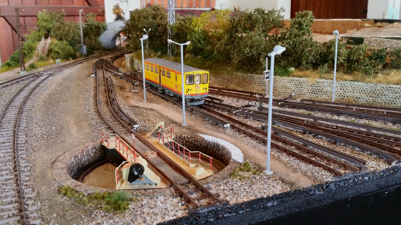

Messagepar déjipé » 03 06 2017 à 12:14
Bonjour à tous,
mon 1er module se végétalise peu à peu :
mais encore pas mal de boulot en perspective, rien que sur ce module !

Messagepar YVES » 03 06 2017 à 22:28
Trés prometteur.
Le pont tournant est-il une construction maison ? Mouvement motorisé ou mécanique ???

Messagepar déjipé » 04 06 2017 à 11:17
Bonjour à tous,
merci pour vos commentaires !
Le pont tournant est une construction maison (pas encore finie d'ailleurs), il ne sera pas fonctionnel, vu la configuration de l'unique voie le desservant, ca ferait des complications inutiles (il est cependant mobile, au doigt....et à l'œil !)

Messagepar déjipé » 10 06 2017 à 19:28
C'est bien possible, il n'y a guère d'autre matériel à devoir tourner ..
Son modèle réduit est presque terminé :

Messagepar Storm » 10 06 2017 à 19:38
C'est du "haut niveau" :maitre: Respect... #B6
