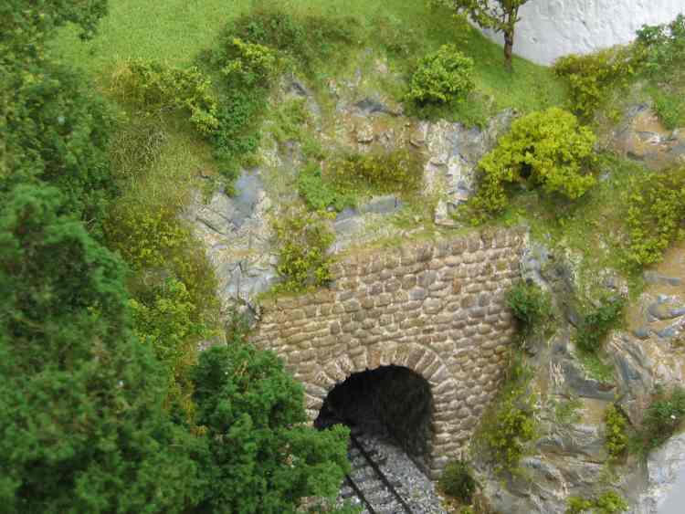

As-tu déjà essayé la pâte Darwi ??
C'est une plasticine qui sèche à l'air libre, tu l'aplatis avec un rouleau à tarte :D , et ensuite tu commences la gravure de ton choix, pierres, briques, ....
La technique avait été expliquée par Jacques Le Plat dans son livre Bon Baisers de Ferbach.
Je réalises mes bâtiments en pierre, les murs de soutènement, les entrées de tunnels de cette manière. Et de l'acrylique Vallejo diluée pour la peinture, patine, ...
Ici, une entrée de tunnel de mon ancien réseau :

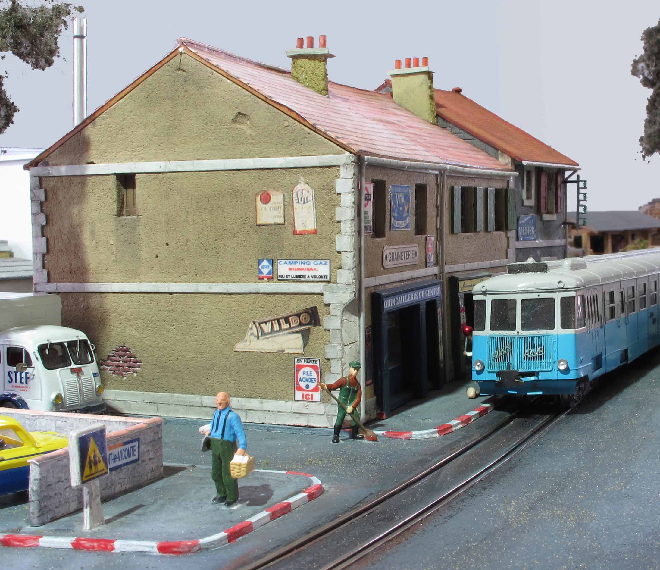

Messagepar Patrick ze rabbit Deludin » 05 03 2017 à 00:37
À quelle échelle comptes-tu faire ta reproduction ?
Pour les grandes échelles, j'ai déjà utilisé pour les potes :
* en LGB, du béton cellulaire ("Siporex"), qui se grave très bien au tournevis ou avec n'importe quoi de contondant
* en 0, de la plaque de plâtre.
Dans les deux cas, quand le besoin s'en est fait sentir, j'ai gravé les moellons (on les briques) puis... j'ai enduit D9 ! Colle à carrelage pour le premier, destiné à l'estérieureu (c'est dans le Midi...), plâtre ou MAP pour le deuxième.
Comme en réalité, quoi...
Il y a ce sujet qui donne des pistes :
viewtopic.php?f=4&t=9530&p=347170&hilit=grange+robert#p347170
Ah oui, c'est du lourd #B6 E2 . Ah oui, ça incite à acheter une maquette Faller, hein ? :H1
Sinon, ce qu'ont dit les copains donnent de bons résultats en H0.
Le Dépron, je maîtrise pas bien.
Pour le carton-plume (qui doit être facilement pelable, voir les conseils donnant plus haut), j'utilise 2 méthodes.
* le coton-tige faiblement imbibé d'acétone, et je procède par petites touches + ou - locales, selon l'état de décrépitude voulu :
(local aéré, sinon c'est le nirvana assuré :rod_siflet ).
Les pierres d'angle sont faites simplement dans une bande de papier découpée, les joints marqués avec une mine de crayon de 0,3 mm.
* le bout de la lame d'un tournevis d'une largeur adéquate enfoncée bien droit, pour reproduire les joints (qui en réalité ne sont pas en creux, d'ailleurs, puisqu'affleurants quand le mur est enduit...) :
Là, les bandeaux et pierres d'angle sont reproduits en carton mince mais on peut faire moins grossier (voir la maison ci-dessus, faite postérieurement : c'est en forgeant qu'on devient forgeron. Par contre on devient quoi en lisant ?? #A8 ).
Depuis, les toitures ont été recouvertes de planches adhésives Redutex.
Euh bon, les enfoncements dans l'enduit du pignon, c'est pô voulu, c'est de la mauvaise manip en expo :C1 !
Bah vi, le carton-plume, c'est léger, ça se travaille bien, mais... c'est fragile...

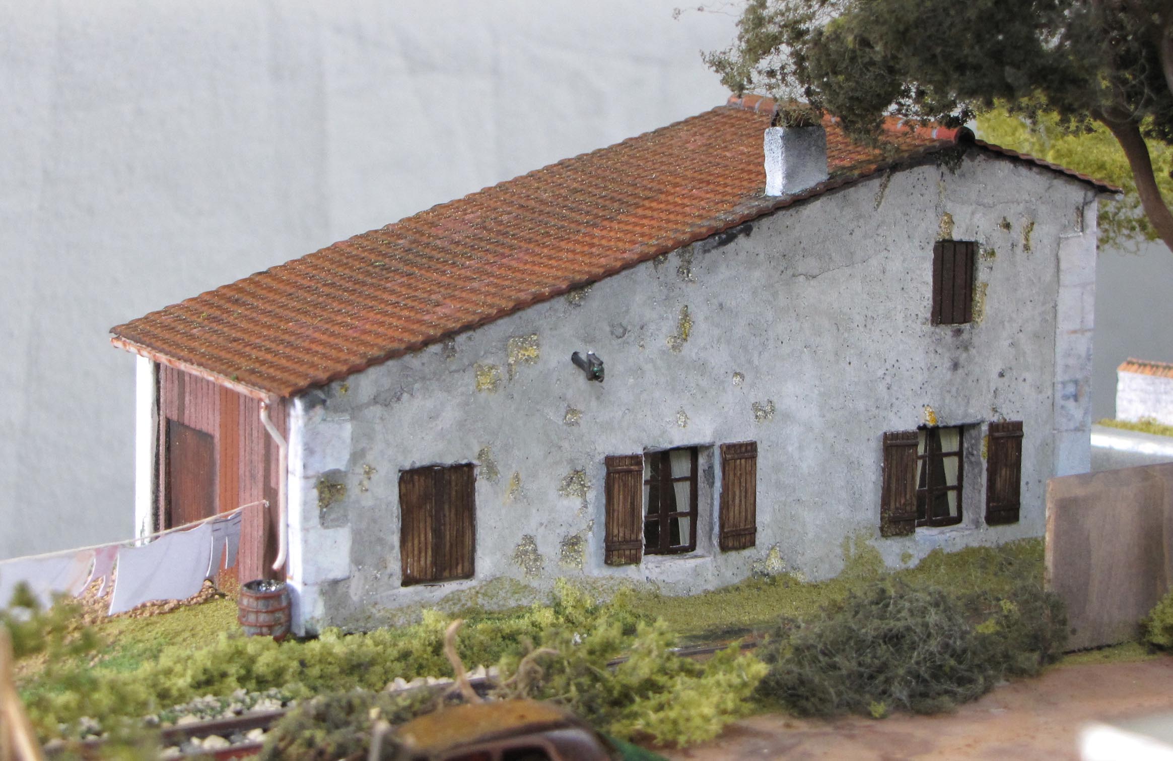

Messagepar epeter » 07 03 2017 à 22:24
Bonsoir
j'ai travaillé une technique à base de plâtre :
pour les pierres d'angle, moulage sur un angle sur une épaisseur d'environ 2 mm : ça se démoule très bien, après je coupe à le dremel et je vais peindre. j'ai poncé pour égaliser, cela rend pas mal
pour les autres pierres, moulage coloré sur 3 mm d'épaisseur puis coupe aléatoire (voir ma carrière)
j'ai aussi cherché des pierres naturelles mais ma petite fille préfère les pierres artificielles
après je colle à la colle à bois sur le dépron : je préfère celle du bas plus fidèle au modèle original
puis une fois bien sec, crépi (platre+couleur+sable très fin) appliqué au gros pinceau puis brossage des pierres avec un peu d'eau et essuyage au sopalin.
je suis preneur de petits conseils d'améliorations mais ça commence à ressembler à ce que je veux (voir photo en gros plan du rendu souhaité) : je pense que je fais foncer un peu la couleur, enlever le sable et écarter un peu les pîerres

Messagepar epeter » 20 03 2017 à 19:46
Bonsoir à tous et merci de vos conseils
je vous mets quelques photos d'avancement et je suis bien entendu à l'écoute de vos critiques (ne tapez pas trop fort je débute #B5 .
Bien entendu je vais salir un peu tout cela : coulures, mousse....je suis preneur de conseils
Pour le crépi j'ai fait un mélange plâtre+terre à décor+sable avec quelques gouttes de liquide vaisselle pour que cela se tende facilement (astuce vue sur un site Allemand)
Je vais m'attaquer à la charpente maintenant notamment les fenêtres de toit (je m'en vais faire un tour sur internet pour voir en vrai comment on fait) et finir le crépi côté cheminée.
Enfin pour le toit ce sont des tuiles en ardoise : je pense que je vais acheter du carton à la bonne couleur, couper les ardoises et les coller 1 par 1 puis faire les coulures, salissures...

Messagepar epeter » 17 11 2017 à 13:27
Bonjour à tous. Je vous poste quelques photos de l’avancement avec les détails ci-dessous :
-tuiles réalisées avec de l’argile aplatie au rouleau à pâtisserie entre 2 feuilles de sopalin (j’ai mis une cale de 1 mm de chaque côté pour avoir une épaisseur constante). Peinture à l’acrylique fond orange/brun avec des touches de noir/orange/jaune après séchage du fond. Les tuiles sont collées à la colle à bois.
-cornière métal : canette de coca peinte découpée avec une paire de ciseaux
-ardoises du toit : papier trouvé chez Rougier et Plé + quelques coulures (pas terribles je veux encore accentuer)
-poutres en balsa peinte avec du jus noir. Le bout est entamé au cutter et peint plus foncé pour imiter le vieillissement. Idem pour la porte faite planche par planche collée.
-pierres de scellement moulées en plâtre teinté à l’acrylique au préalable. Je fais des moules en dépron pour obtenir des grandes barres et je coupe après au cutter puis polissage éventuel au papier de verre selon effet recherché
-charnières de porte fait aussi avec des canettes de coca pliées peintes
-mur en dépron et petites pierres collées au préalable avec de la colle à bois. Remplissage après avec un mélange sable/plâtre/eau/2-3 gouttes de liquide vaisselle pour le tendu/de la colle à bois pour stabiliser le tout.
Je vais maintenant à m’atteler au mur arrière, aux mousses sur le toit, aux premières plantations et aussi faire 2-3 arbres.
Merci de vos conseils pour la suite ou le travail déjà fait.
