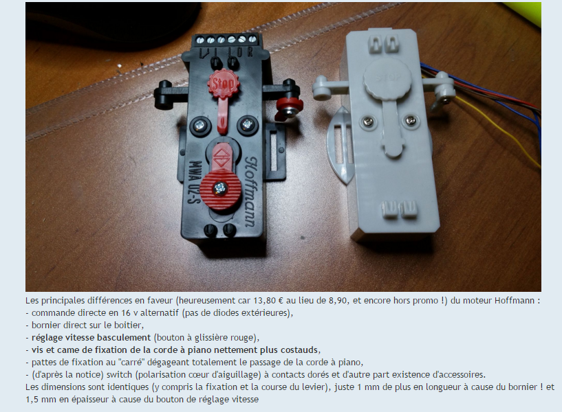

Un remplaçant (tres ressemblant) D9 avec quelques améliorations #B6 mais . . . . .plus cher #B7
http://www.hoffmann-antrieb.de/
On en trouve là : http://aspenmodel.de//product_info.php/ ... d4o9pptr03
Source : http://forum.e-train.fr/viewtopic.php?f ... &start=300 Bas de page

Messagepar Mr Béton » 02 03 2017 à 12:57
Ce moteur Hoffman est étonnamment proche du Conrad. Bizarre, bizarre...
La construction fait plus aboutie que le Conrad.
Il est annoncé comme ayant une durée de vie de 100 000 cycles - ce qui est assez énorme.
Des retours sur ce moteur ?

Messagepar 05mogul05 » 02 03 2017 à 14:37
Ils sont disponible chez ce detailant mais surement ailleurs aussi. ;)
Perso, pas utilisé, mais ça parait "plus mieux" que les Conrad traditionnels #B6

Messagepar Zébu » 02 03 2017 à 18:20
Ils sont surtout plus fiables.
J'avais hésité pour les Conrad. Mais nombre de copains ont eu des soucis.

Messagepar Beyer-Garrat » 02 03 2017 à 18:29
Nous avons eu des problèmes au dernier Ramma sur Vazy en moins d'une journée une aiguille hs avec les Conrad
Si la motorisation ne pose pas de problème ce sont les contacts des cames qui sont de la camelote (fin de course,ré-alimentation cœur aiguille et signalisation) de simples bouts de fil comme contact
même pas doré qui s'oxydent et se tordent.
Les Hoffmann présentent des contacts dorés, des connections sur bornier(et non brasé comme le Conrad) facilitant le remplacement rapide ainsi qu'un réglage de la vitesse de déplacement absente sur le Conrad
Bref y a pas photo :maitre:

Messagepar BB4100 » 02 03 2017 à 21:10
Ce moteur Hoffman a l'ai pas mal.
Le Conrad pêche dans la qualité de sa réalisation, mais le système est ingénieux.
Si quelqu'un a des retours, qu'il n'hésite pas. Même à 13€, ça reste moins cher qu'un autre moteur

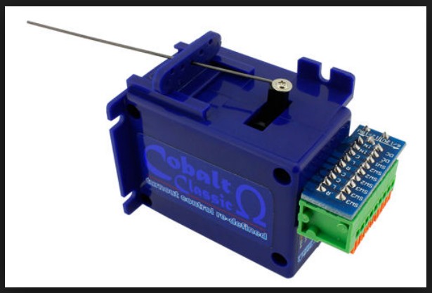

Messagepar mikado » 19 05 2017 à 14:55
Intéressants vos retours d'expérience....
Du coup, le Conrad ne m'inspire pas tellement confiance...
Les Tortoise semblent fiables mais ce qui m’embête c'est leur encombrement. Pas facile à loger si sous le plan de voie il y a une gare cachée :F9
Quelq'un a-t-il essayé les moteurs Cobalt ?
https://www.dccconcepts.com/product-category/the-cobalt-collection/cobalt-point-motors/
Pour info il existe aussi un renvoi d'angle pour les monter à 90), à l'horizontale (la hauteur est alors de 4 cm).

Messagepar mikado » 20 05 2017 à 08:59
Ils ont l'air très bien et ont pour avantage un encombrement moindre.
En consultant les revues de modélisme anglaises, j'ai l'impression qu'il est plus utilisé outre-manche...
Chez Gaugemaster, ils sont en vente à 106 livres par pack de 6 soit 17.6 l'unité ce qui le met à un peu moins de 20 € l'unité : pas forcément donné....
