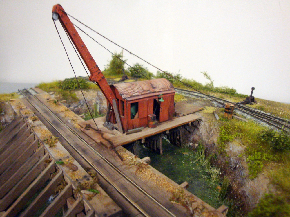

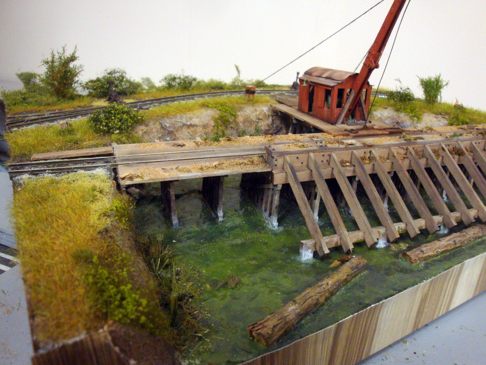

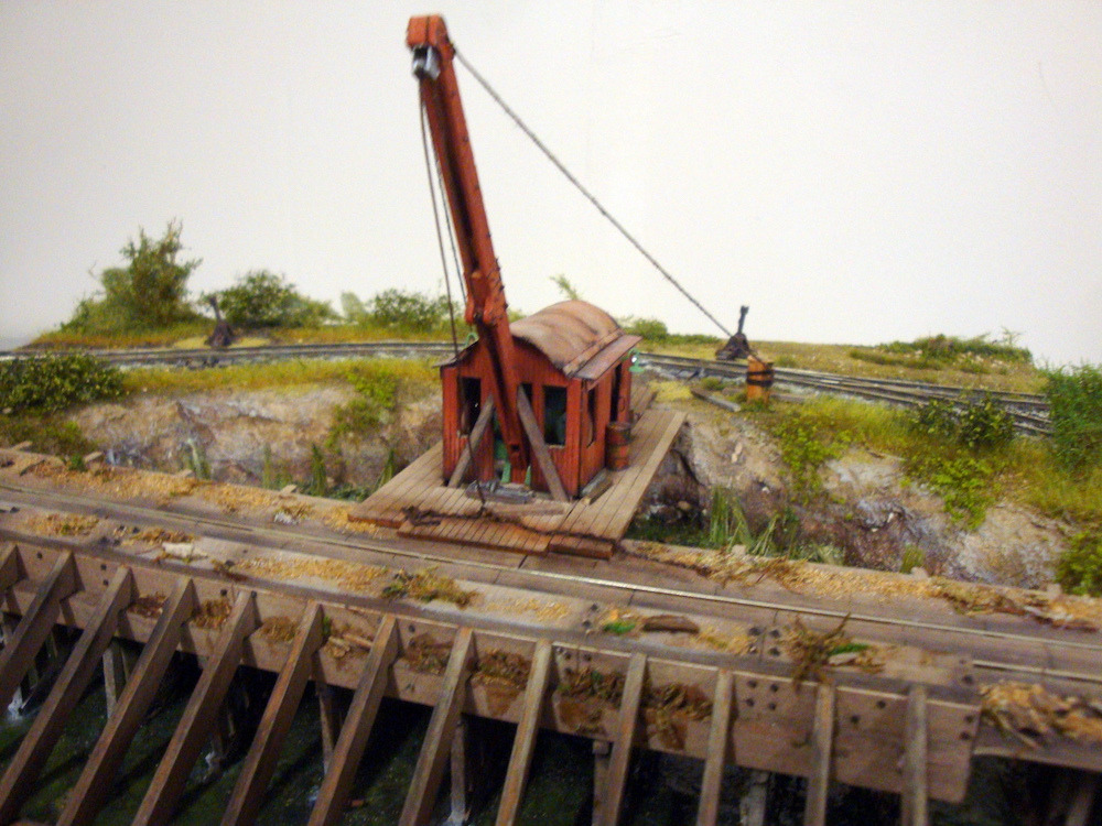

Le deuxième module (toujours sur le principe du coffret Casani) comporte le "log dump". C'est le débarcadère d'où étaient jetés les grumes à partir des wagonnets. Le bras de la grue était fixe et c'était un simple câble qui "propulsait" les grumes dans le plan d'eau pour ensuite être dirigés vers les installations de débitage et de coupe. La grue est un kit de chez BTS (artisan U.S spécialisé dans ce type de bâtiments).

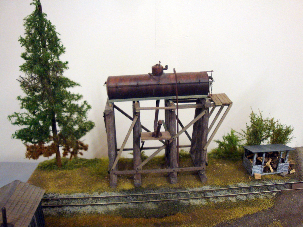

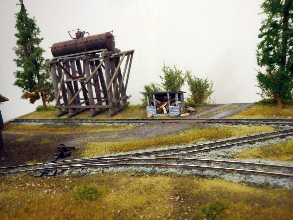

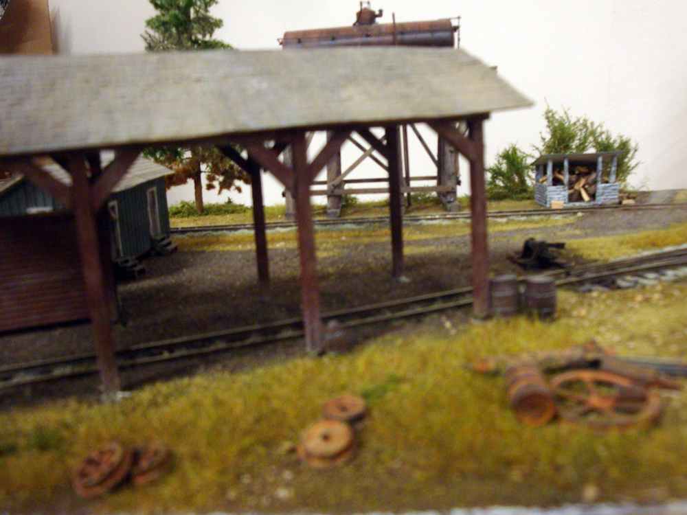

Ce module comporte essentiellement les installations ferroviaires. Tous les bâtiments ont été fabriqués en scratch. Depuis quelques accessoires de détaillage sont venus "fleurir" sur ce module. Le réservoir d'eau est une installation qui a réellement existé (photos à l'appui #B5 ) dans des exploitations forestières. c'était le règne de la récup à tout prix :mrgreen:
Bernard.

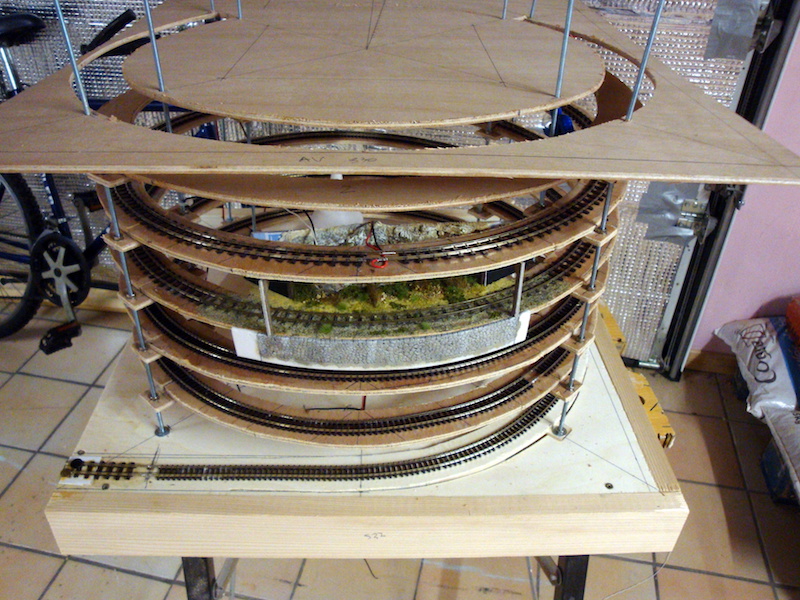

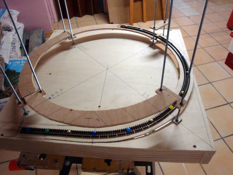

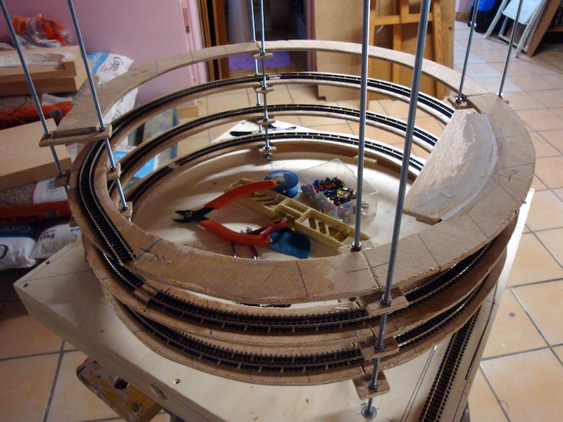

Suite avec le "gros morceau" de l'installation à savoir la boucle hélicoïdale qui donne son nom au réseau et qui m'a pris pas mal de temps dans sa conception et sa réalisation. Et les premiers essais m'ont montré que, bien que j'ai pas mal cogité là-dessus (avec d'autres copains...) tout n'avait pas été appréhendé comme il faut et que certaines contraintes sont restées.
J'étais parti sur une boucle complètement fermée (ce qui m'aurait évité certains problèmes rencontrés, c'est sûr... :C1 ). Mais des copains (des sadiques, certainement...) m'ont dit: "ça serait tellement plus sympa si le dernier tour était visible et décoré"....qu'à cela ne tienne, on va donc décorer le dernier tour....
Tout d'abord quelques photos de la partie construction de la boucle. Le plus dur aura été de calculer et d'insérer le dernier plan qui sera donc décoré H4
Bernard.

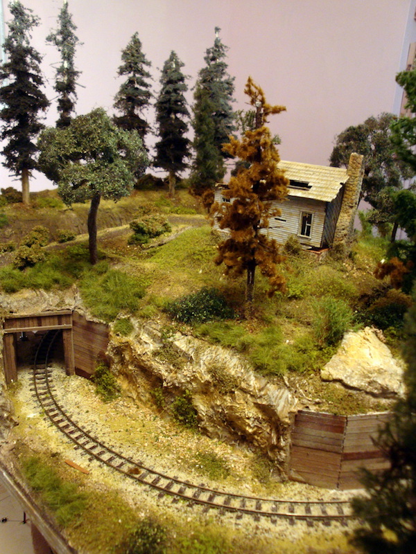

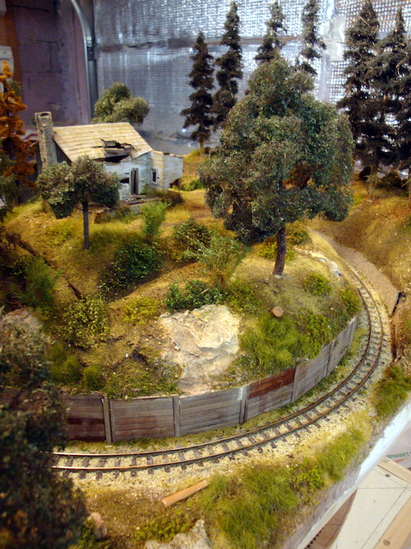

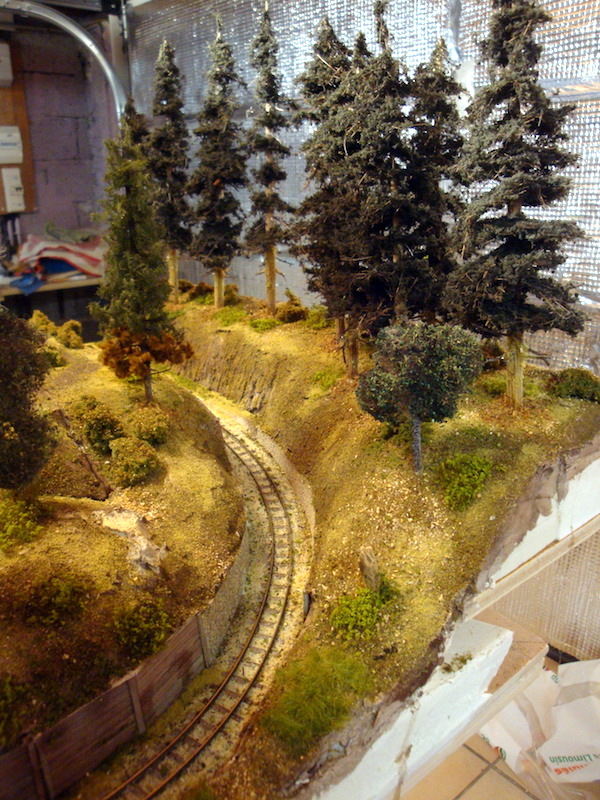

Comme vous pouvez le voir sur la photo du dessus, j'ai ménagé une petite fenêtre décorée. En effet, je me suis aperçu que 5 tours 1/2 sans rien voir, pour les visiteurs c'est pas top....surtout à l'allure des circulations (c'est pas du TGV :mrgreen: ). Mais, finalement, je pense que je vais agrandir cette "fenêtre" tant les visiteurs paraissaient intéressés de voir monter les trains sur les différents niveaux . une fois la partie haute décorée, voilà ce que ça donne. La partie centrale (où est la maison en ruine) est amovible pour pouvoir récupérer du matériel roulant malencontreusement échoué dans la partie centrale (la loi de Murphy...)
Bernard.

pour la fenêtre dans le tournicoti, tu peux évoquer une partie dans un tunnel ... ;)
