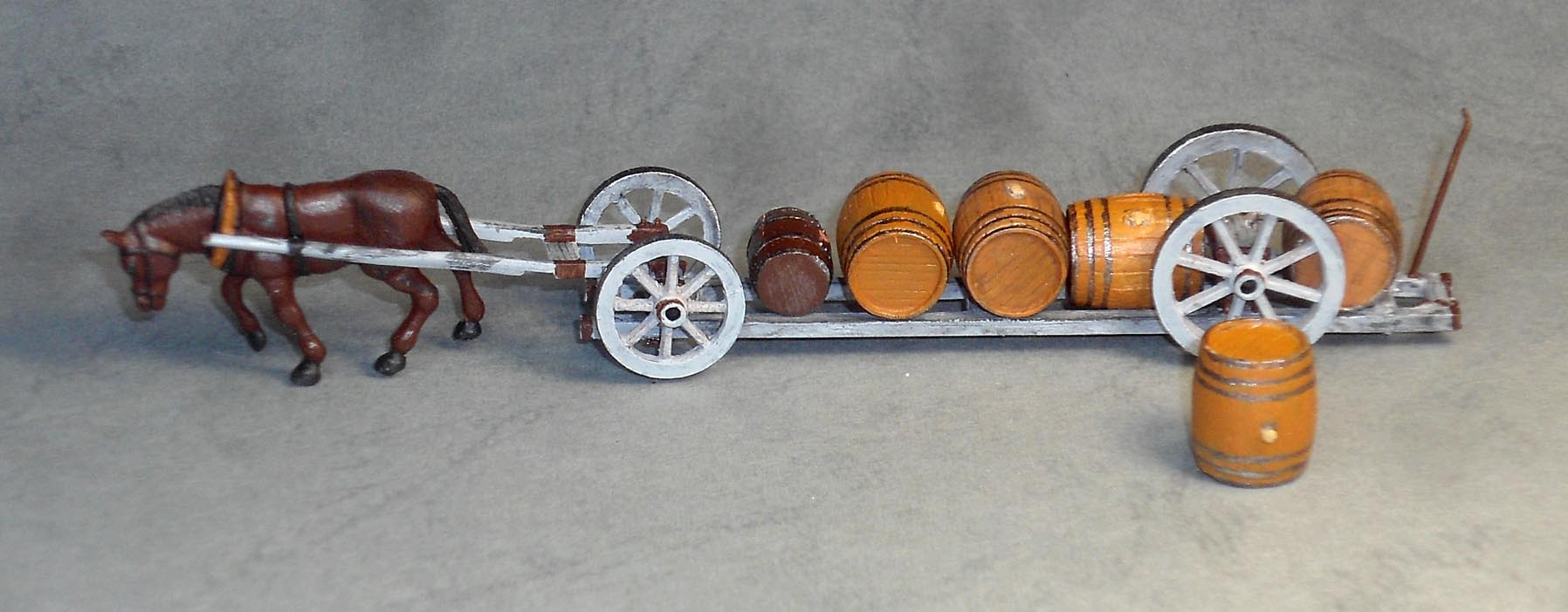

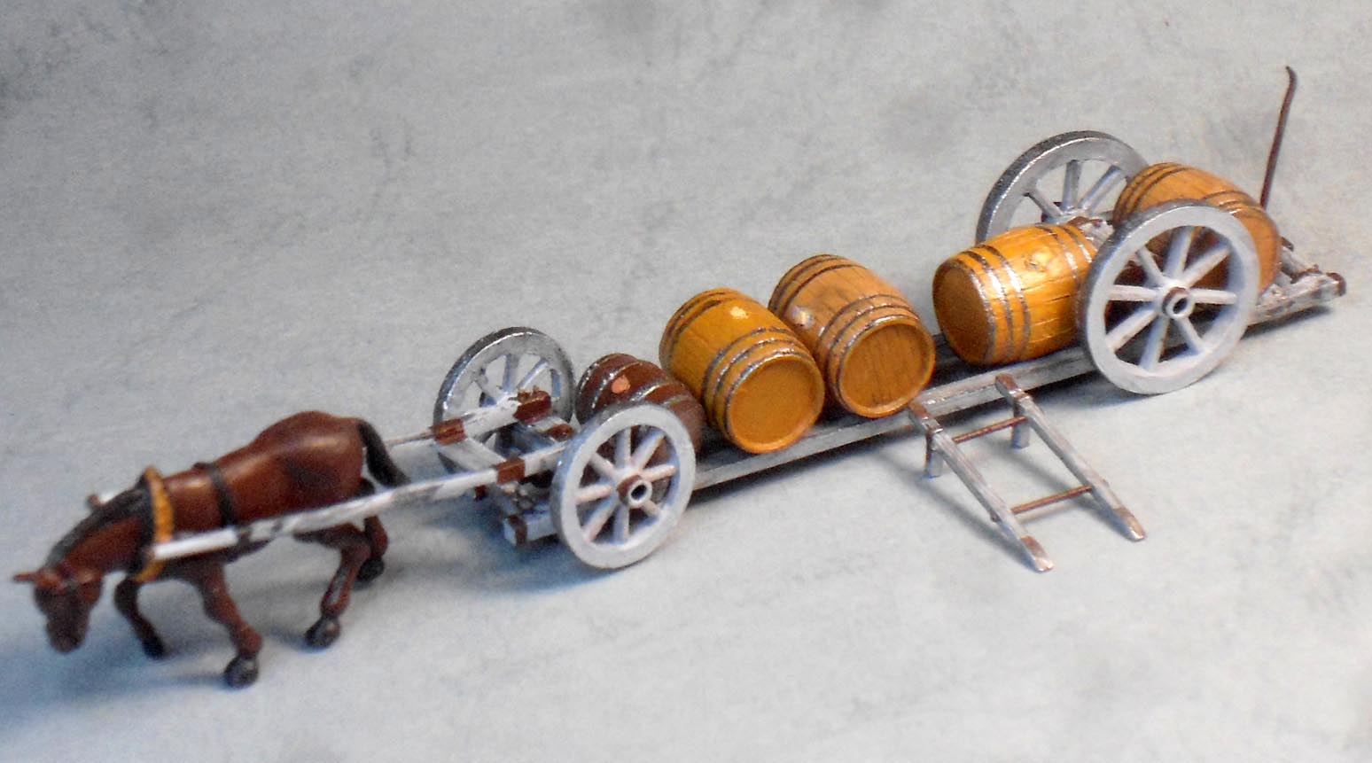

Bon allez, l'attelage est TERMINÉ ! J'ai dit !!!
Et les barriques aussi, toutes d'une même teinte qui finalement me conviendra (on va dire comme ça...), avec la bonde et la fameuse "gaille de bonde", ce chiffon entré à force avec le bouchon et qui, en s'imbibant, rend la fermeture étanche. Sauf la "part des anges", le côté poétique de ce monde de soiffards...
J'aime bien l'expression bordelaise qui dit de quelqu'un qu'il a été "sevré avequ'uneu gailleu de bonn-deu..." (avé l'accent...) #B6
Bon, reste la rampe de chargement. Ça vient, promis...

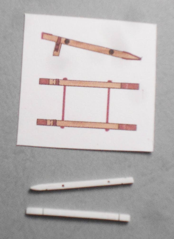

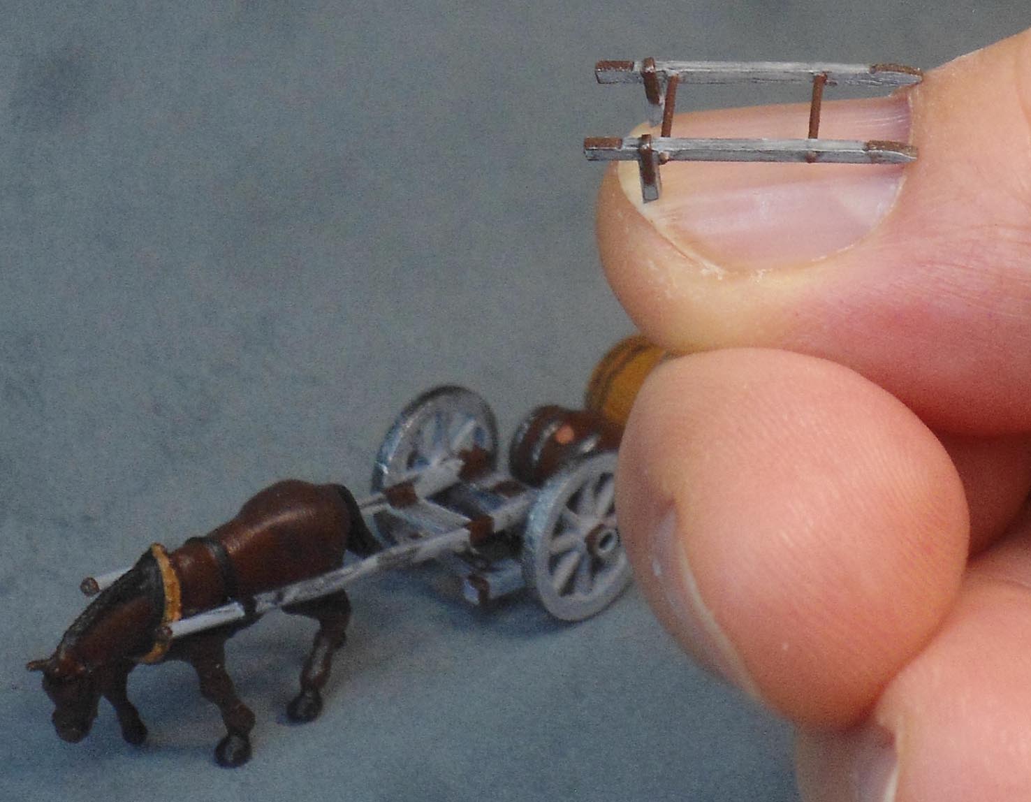

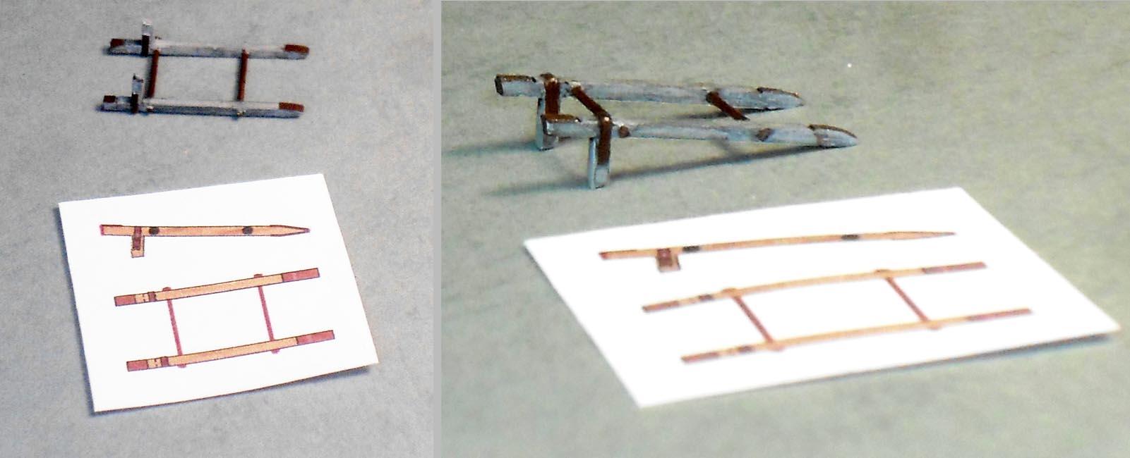

La rampe de chargement se compose de 2 longerons identiques, 2 pieds, 2 barres transversales et quelques renforts métalliques. Une partie de ceux-ci sera factice, évoquée par de la peinture.
Commençons par les longerons, tirés comme les pieds de profilés de 1x1 mm. Ah oui, on donne encore dans le gigantisme...
Comme pour le poulain en son temps
viewtopic.php?f=2&t=10084&start=75
j'ai collé avec des micro-gouttes de cyano les deux morceaux pour les travailler ensemble, gage d'une parfaite ressemblance... et de trous bien en face :
Rampe 1.jpg (56.89 Kio) Vu 9412 fois
Après la réalisation des trous de Ø 0,5 dans les profilés de 1x1, j'ai du redresser les pièces !!!
Les extrémités sont aussi réalisées avant de décoller les deux éléments à l'aide de la pointe du scalpel.
J'ai marqué d'un (léger) coup de lime les limites entre pièces métalliques factices des extrémités et bois, pour en faciliter la peinture.

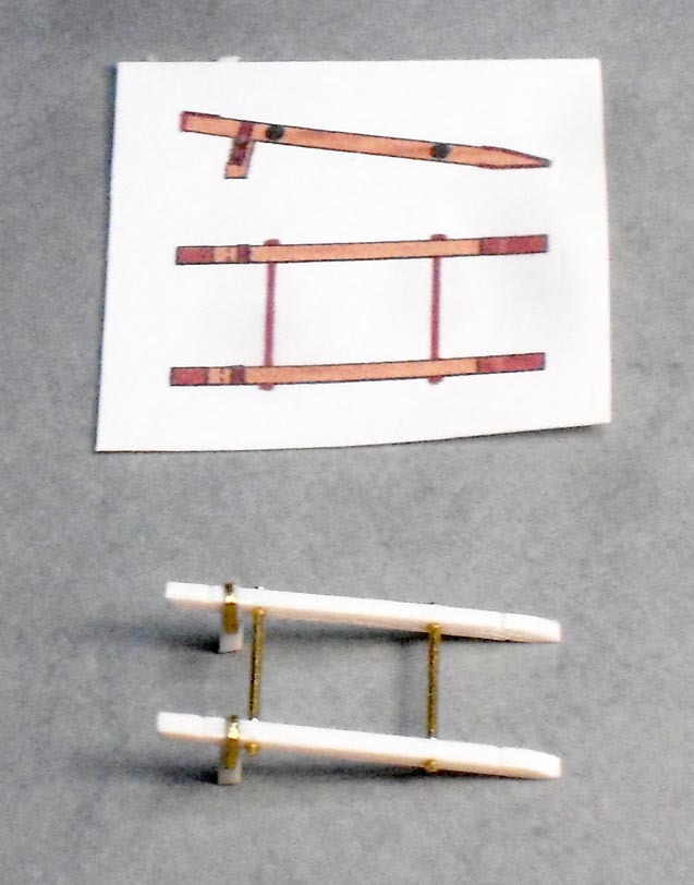

Bon, ça, c'est fait :
Pose des 2 tirants métalliques. Puis collage des pieds, ce que j'aurais du faire à plat avant de mettre les tirants H4 : grand moment de solitude, mais la zénitude m'envahissait, heureusement...
Les renforts métalliques en clinquant, qui renforcent la fixation des pieds sous les longerons,... renforcent vraiment la fixation des pieds sous les longerons en H0 !!!
Et voilà le travail :
j'ai un peu redressé ce qui était de travers, et hop ! on passe à la suite.
Bon, vu la taille de la bête, j'ai encore ressorti le pinceau à 3 poils. Après une bonne heure, en comptant le séchage, ça donne ça :

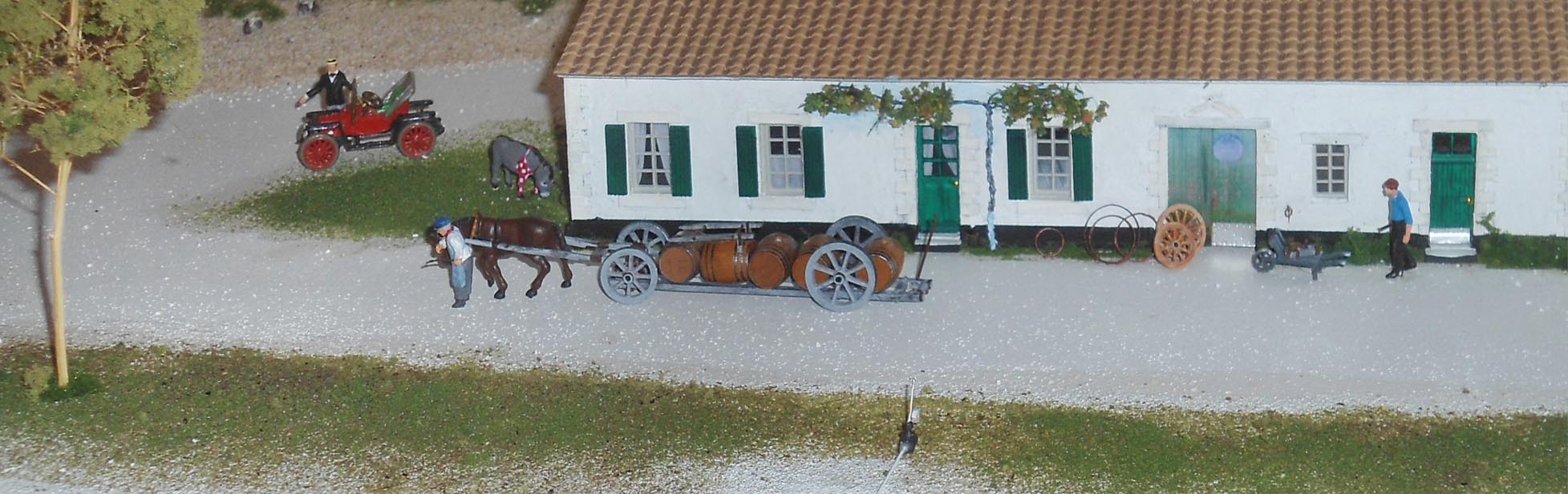

Le monstre en situation :
Ah, c'est pô gros :
Content qu'il est, le lapin :ipb-251 :ipb-251
...et maintenant, graudodo !!! :D5 :D5

Hop ! c'est en place dans la vitrine !! :ipb-251
...et une CP ancienne trouvée chez Delcampe : ça ressemble bien #B6 :H1

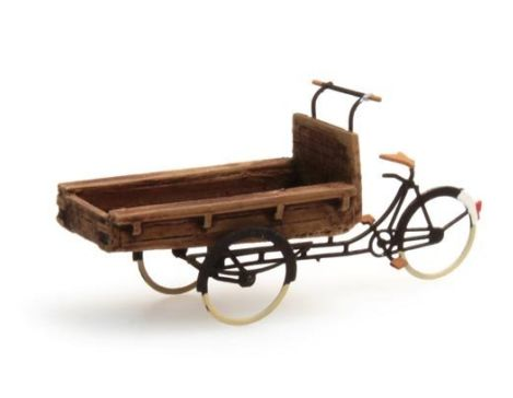

Patrick ze rabbit Deludin a écrit:L'idée de départ était de prendre un vélo du commerce en H0 et de le modifier.
Retourner et s'attaquer au modèle Artitec 387.XX ??? :idea:
PME Lapin Artitec Tricycle..PNG (133.16 Kio) Vu 9212 fois
Ici le 387.13 . #B5
Pierre. :maitre:
