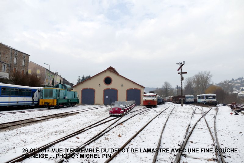

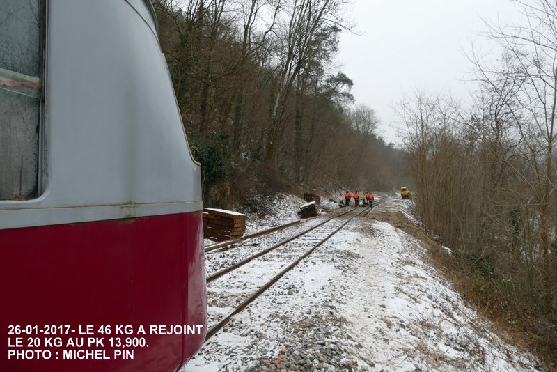

Messagepar Cefede07 » 01 02 2017 à 22:43

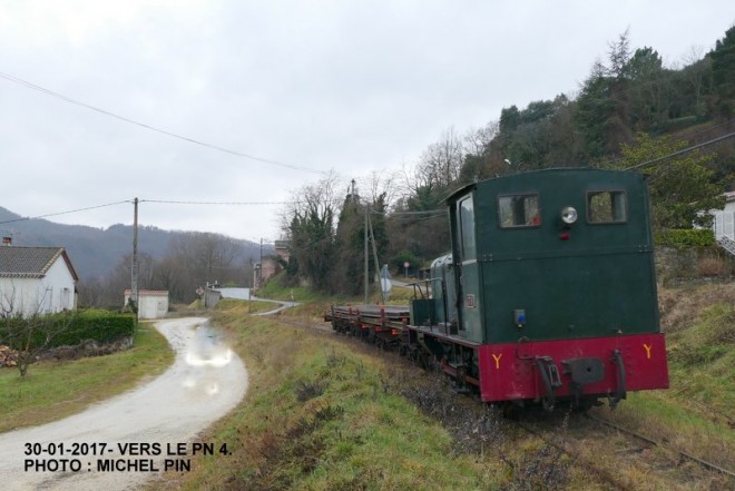

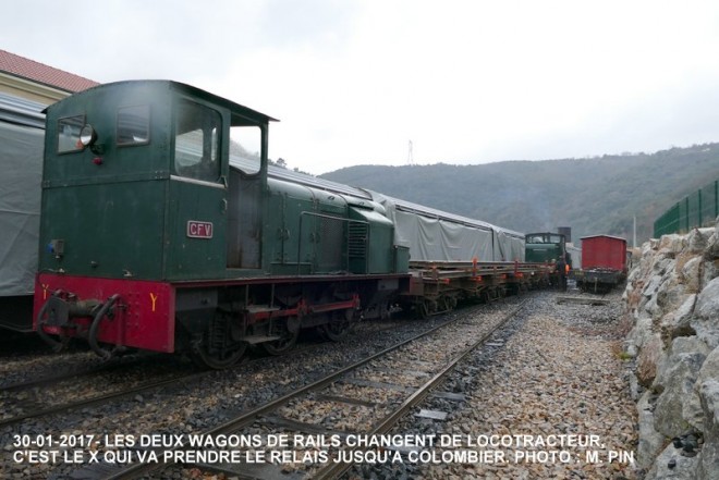

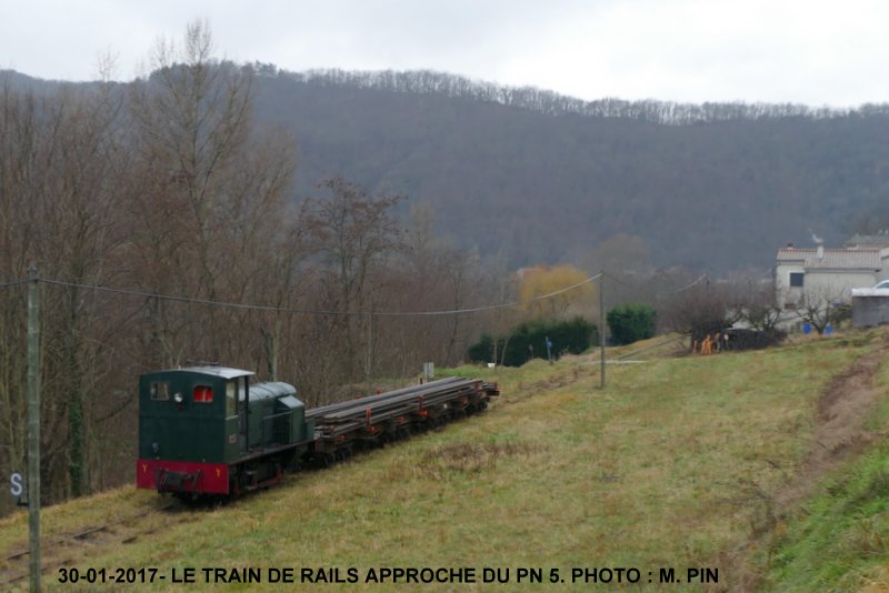

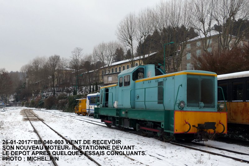

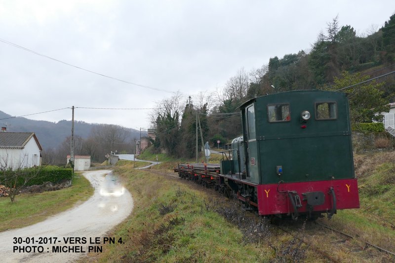

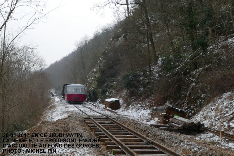

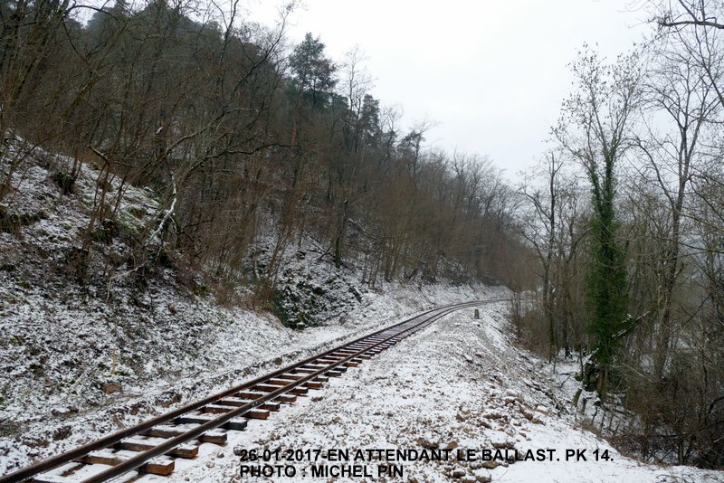

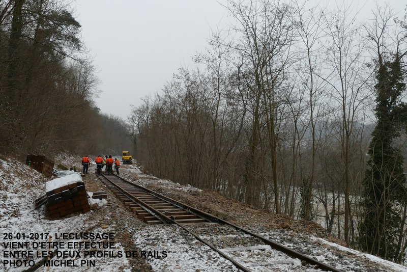

Un peu de retard dans les news ... Voici quelques photos de la journée du jeudi 26 janvier.

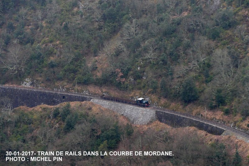

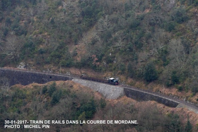

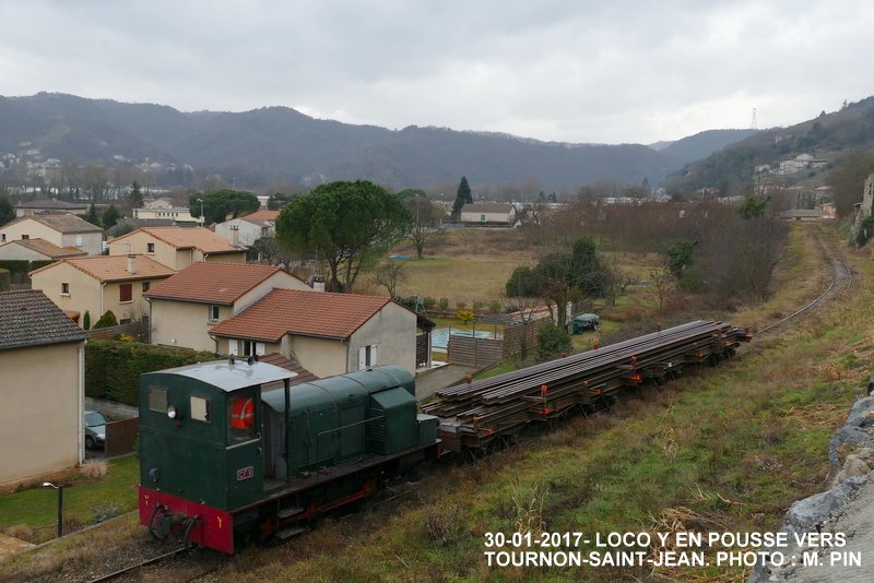

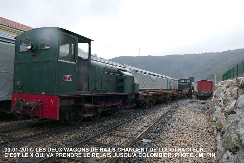

Re: chemins de fer du Vivarais

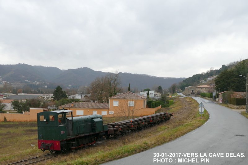

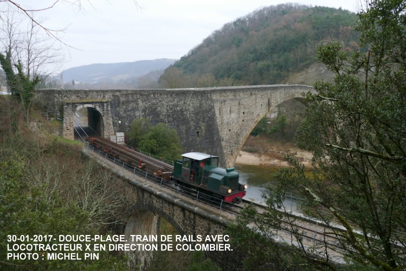

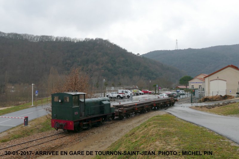

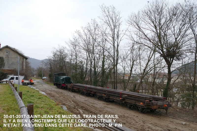

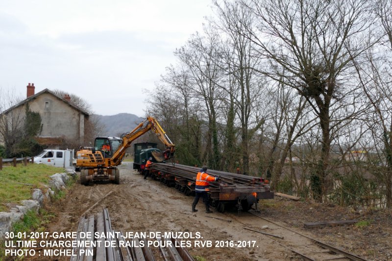

Messagepar Cefede07 » 02 02 2017 à 15:30

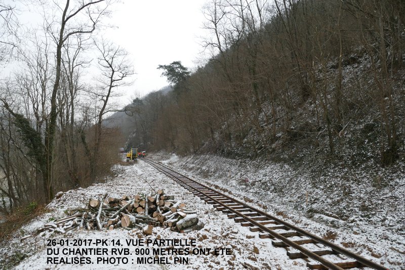

Mois de février 2017.
L'équipe de voie chargée du RVB change de zone à partir de ce mois-ci. Le chantier se déplace en aval du tunnel de Mordane de part et d'autre du pk 8,5, il s'agit de la "fameuse courbe de Mordane", longue de 260 mètres avec un rayon de 180 mètres.
Avant le démarrage de ce chantier, un ultime convoi de rails a été acheminé au delà de la future zone RVB. Voici quelques photos de cet acheminement avant de passer au chantier par lui-même qui n'a démarré au niveau de la dépose que le mercredi matin.

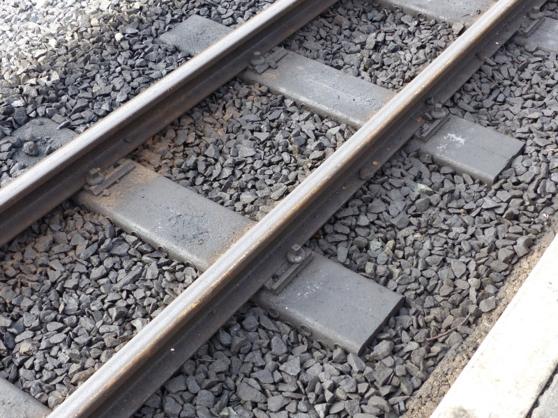

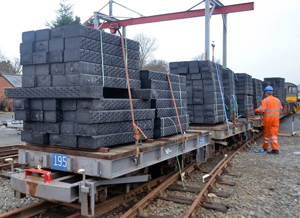

Pour en revenir aux traverses il existe maintenant des traverses en plastiques (normalement garanties 300 ans) faites avec les déchets plastiques compressé. Des bateaux vont récupérer dans le Pacifique également dans la "mer de plastique", le matériaux occasion de dépolluer la mer. Les traverses plastiques sont 3 fois le prix d'une normale mais si elle ne dure que 100 ans, on aura déjà changé 3 fois les traverses classiques. L'investissement est lourd mais sur le long terme... C'est peut-être là l'avenir, et en plus elle se recyclent. Elle ont commencées à être testées et fabriquées aux USA, testées beaucoup au Mexique, il y a même des ponts ferroviaires en plastique.
Dans notre petit monde le Festiniog railway en a posé dans la gare de Porthmadog
http://www.sicut.co.uk/
On voit sur les côtés des empreintes sans doute pour que le ballast se coince dedans, ce serait lisse autrement.
