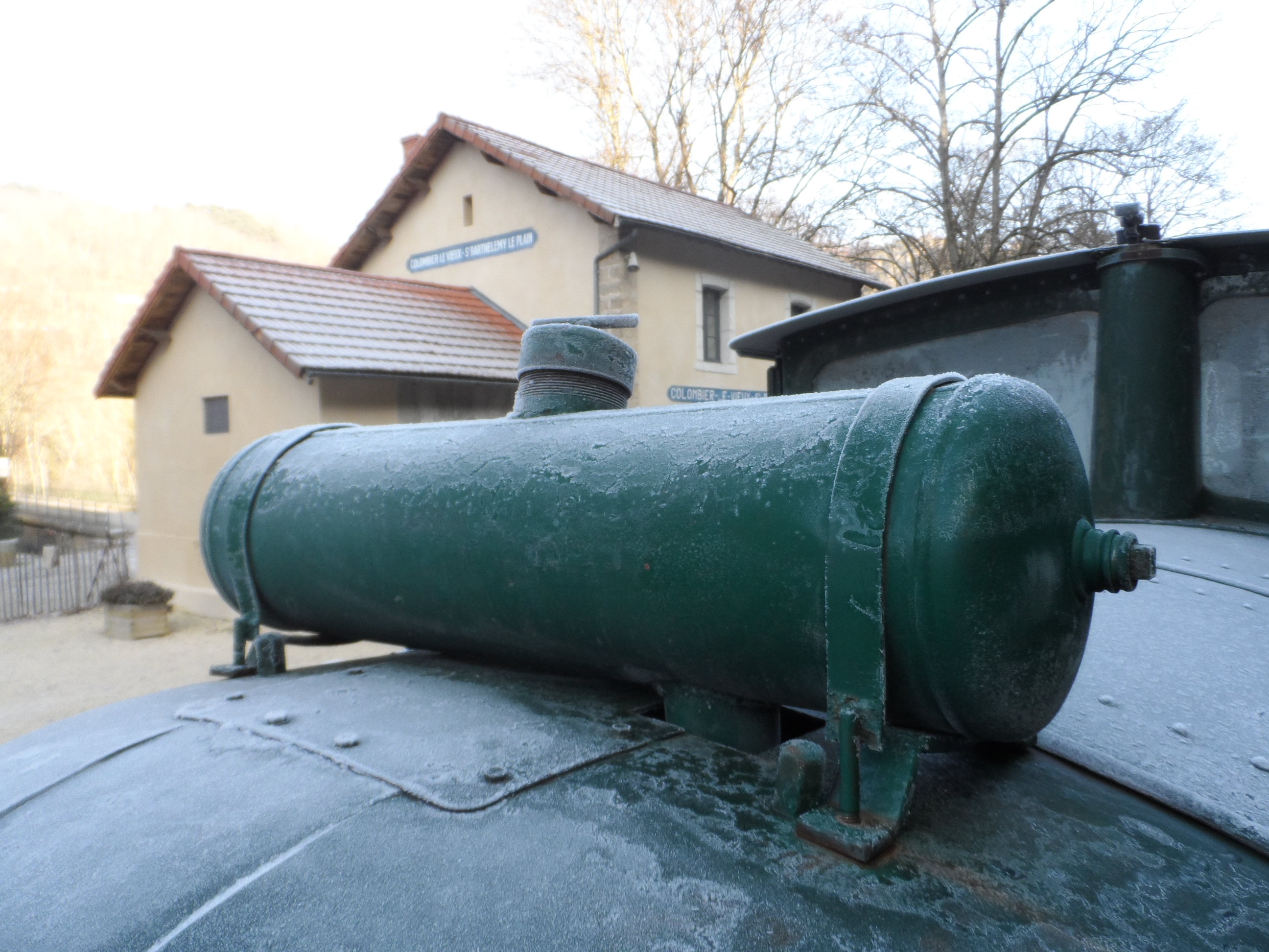

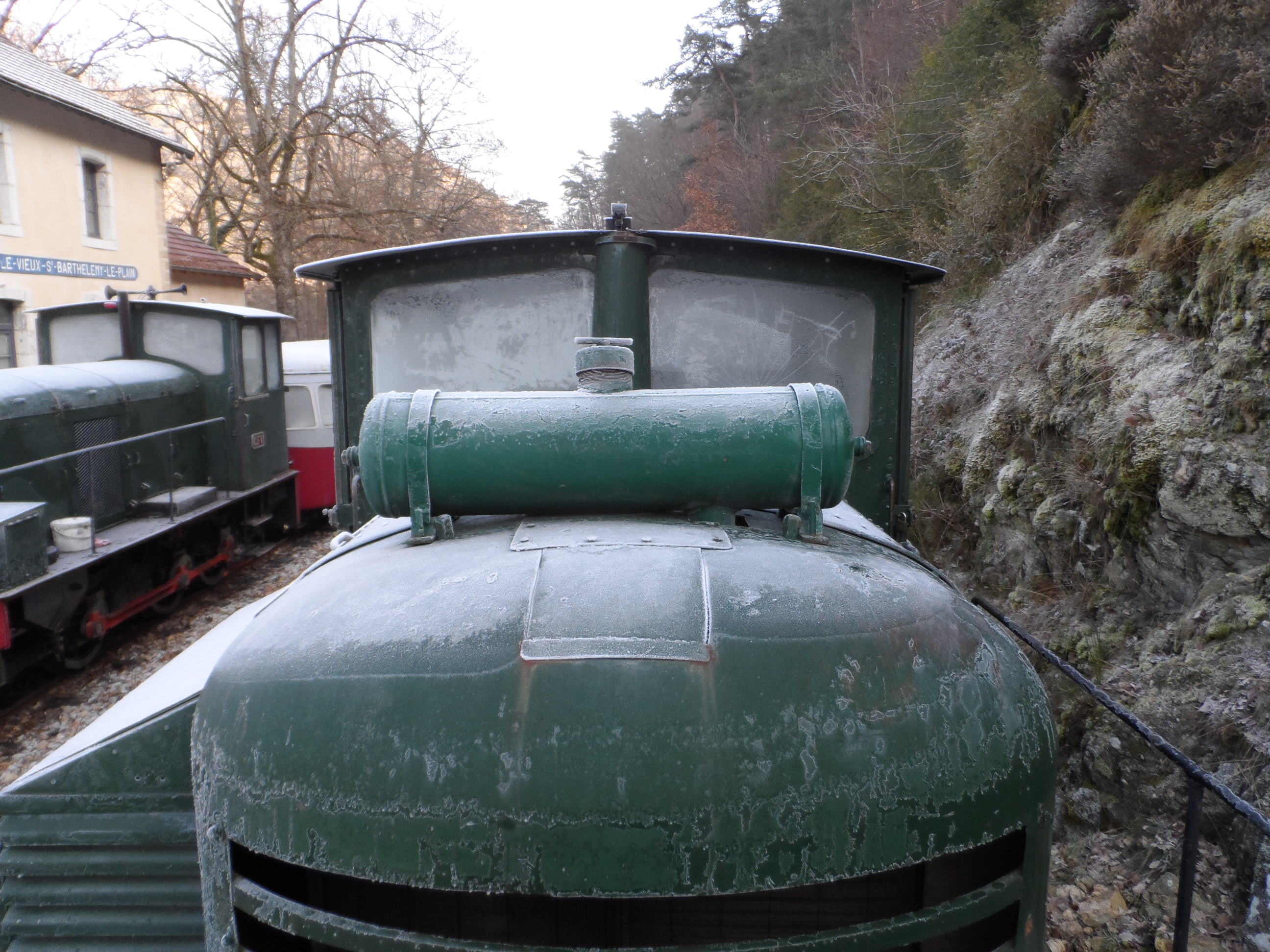

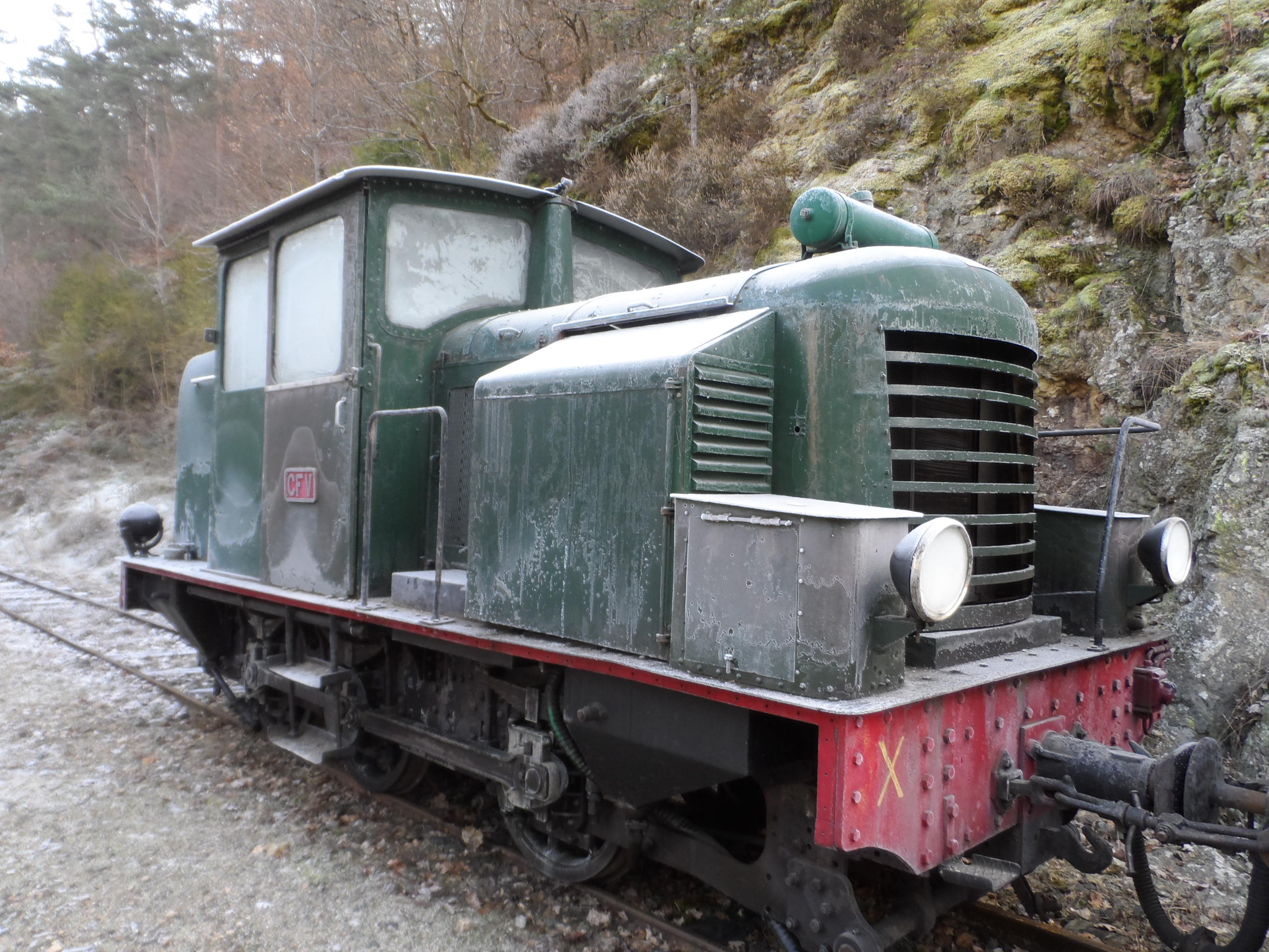

Pour répondre à Storm ce réservoir est une bouteille d'air de camion (10l).
Le X a reçu un moteur Berliet M 620 A de 150CV sans turbo en novembre 2011.
Cette appendice est arrivé en mars 2012 pour cause de surchauffe comme dit par La Bête de Calvi.

Messagepar Storm » 30 12 2016 à 22:45
Merci beaucoup pour les photos et les explications :maitre: Ça va m'aider à le reproduire et je me coucherai moins bête #B6

Messagepar mtvSncf » 31 12 2016 à 12:10
Je vois qu'on est pas les seul :mrgreen:
Nous aussi on a largement envisagé la chose lors du changement de moteur sur le CFD ex Corse qui est actuellement à Crèvecoeur.
Le principal souci chez nous c'est que les radiateurs sont très haut et de ce fait la nourrice (vase d'expansion) est à peine plus haute que le reste du circuit.
Mais je pense que vous avez le même souci sur le votre.
Et comme la nourrice était percée pour laisser le passage à un flotteur de niveau, à chaque montée en température du moteur on perdait du liquide de refroidissement par le haut.
Nous avons provisoirement solutionné en bouchant hermétiquement le circuit.
La température reste stable à 80°C environ.
Par contre du temps du Willeme il avait déjà reçu 4 ventilateurs électriques.
Là on tourne juste avec 2 qui se déclenchent à partir de 80°C
Par contre c'est galère pour vérifier le niveau. Je pense qu'un de ces jours on passera sur une nourrice plastique afin de ne pas avoir à décapoter à chaque fois juste pour vérifier le niveau. #B5

Messagepar OSS 117 » 31 12 2016 à 12:48
Bouché hermétiquement?
Il faut toujours un tuyau de trop plein normalement en cas de grosse montée en température pour évacuer le liquide plutôt que de faire péter le bouchon comme pour du champagne, non?
C'est en tout cas le cas sur les voitures, j'ai sur mon radiateur une durite qui part du point le plus haut et qui va se terminer sous la voiture afin de laisser s'échapper l'excédent.
Le même dispositif doit equiper tous les radiateur anciens. C'est d'ailleurs le cas sur notre Moyse 32 TDE à la R 420.

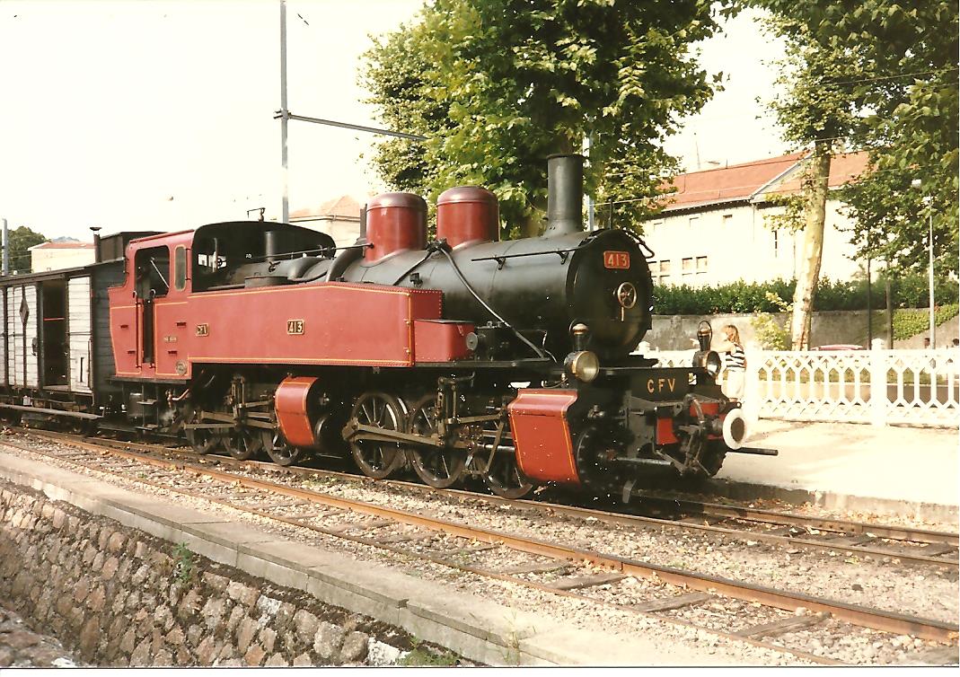

En ce jour particulier, je me permet de poster ce montage d'un petit ouvrage acheté en 1977 lors de ma première visite sur le mastrou.
Bonne année à tous

Toujours en 1977, la 413 au départ de Tournon

maheu91 a écrit:Toujours en 1977, la 413 au départ de Tournon.
Bien la photo, ça me rappelle des souvenirs... 8-)
Mais la légende m'étonne : la 413 a été remise en service en 86 (premiers services en 87 ???) et elle me semble se diriger vers le dépôt et non au départ, sur les quelques mètres entre le PN piéton et le petit bâtiment de Tournon/Vivarais. :F9
Manoeuvre après le retour de la fin de journée ??? :F5
Pierre. ;)

Messagepar maheu91 » 01 01 2017 à 19:08
Bien vu: confusion avec la date du livre en réalité la photo a été prise en aout 1987

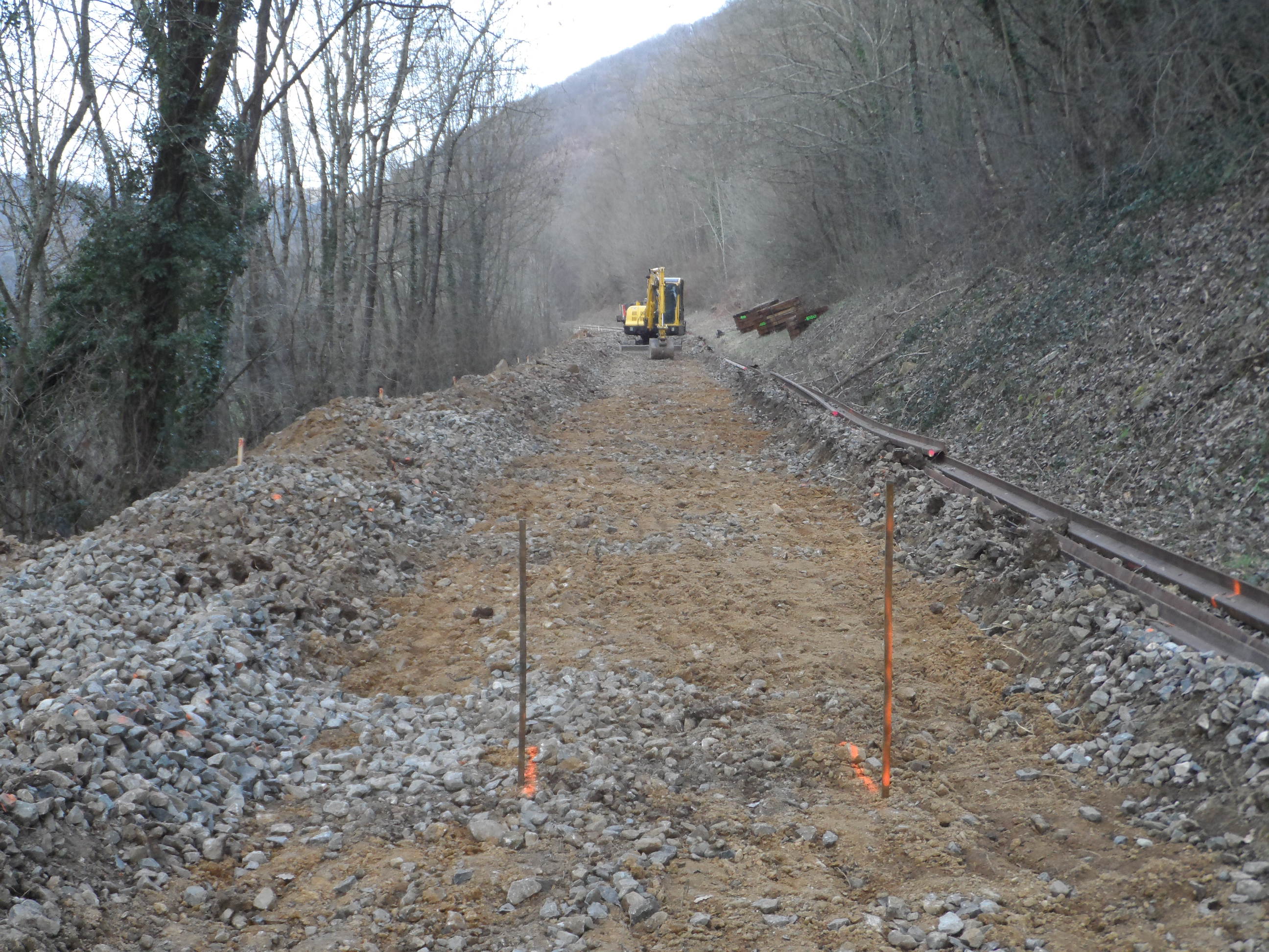

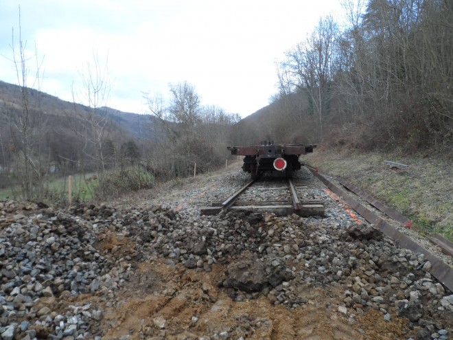

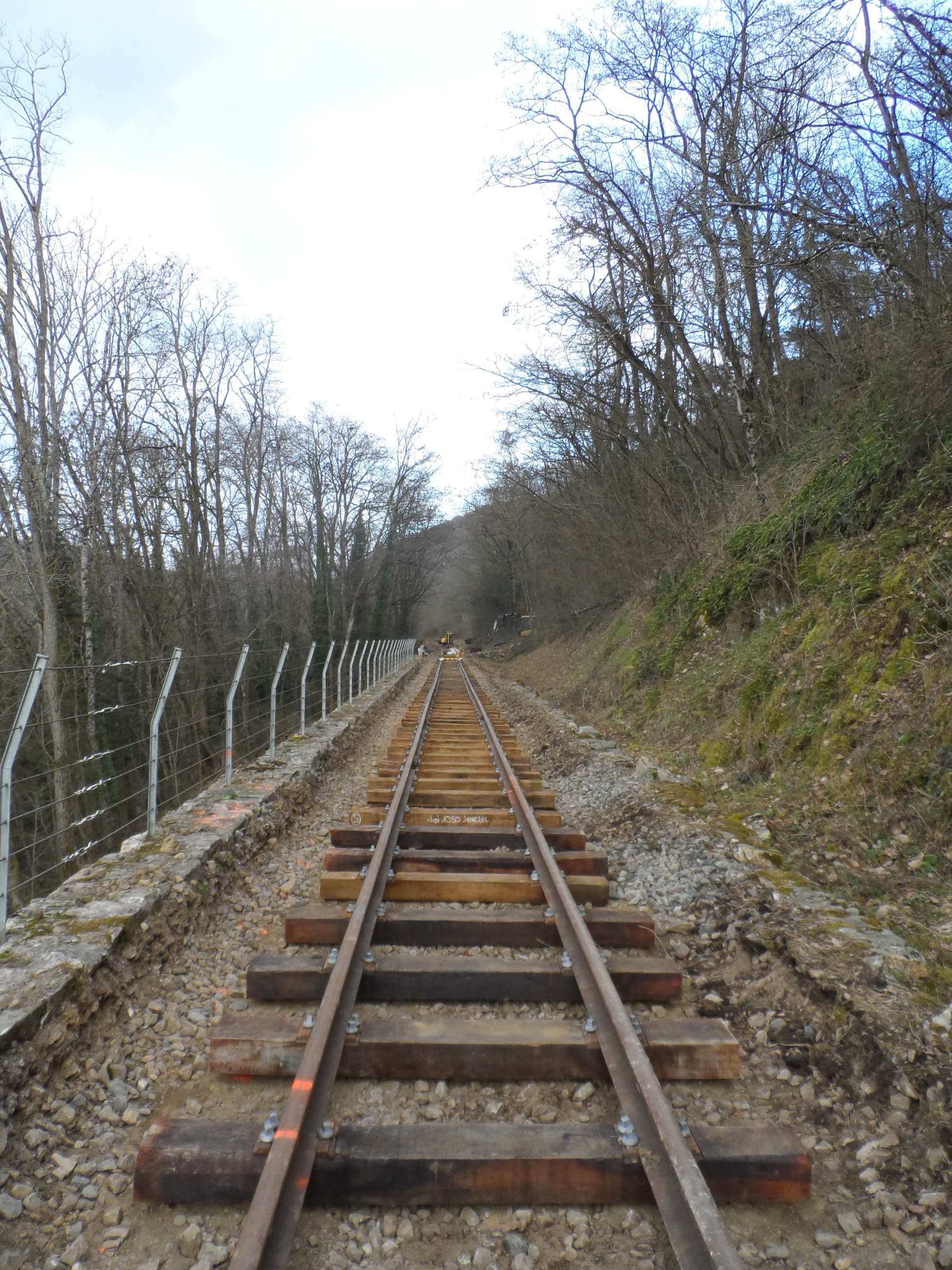

Petit point travaux RVB en photos

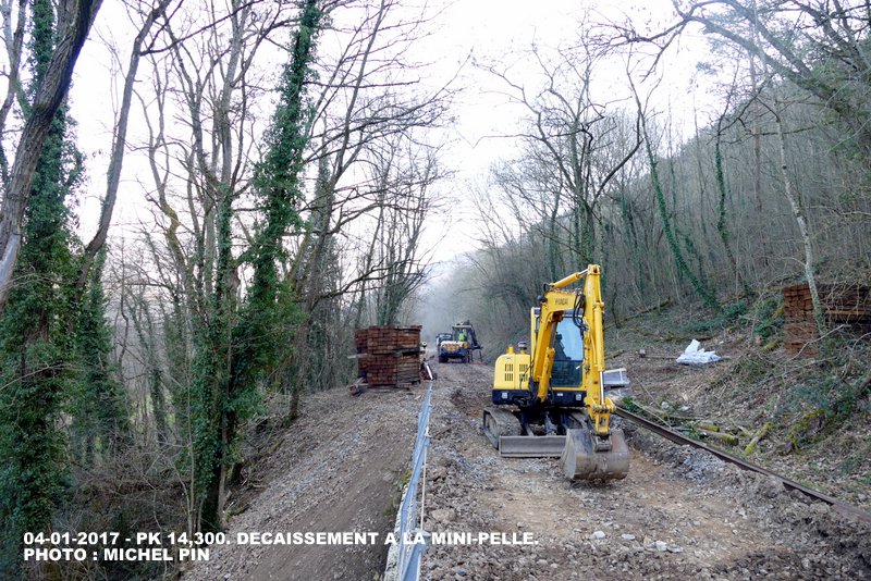

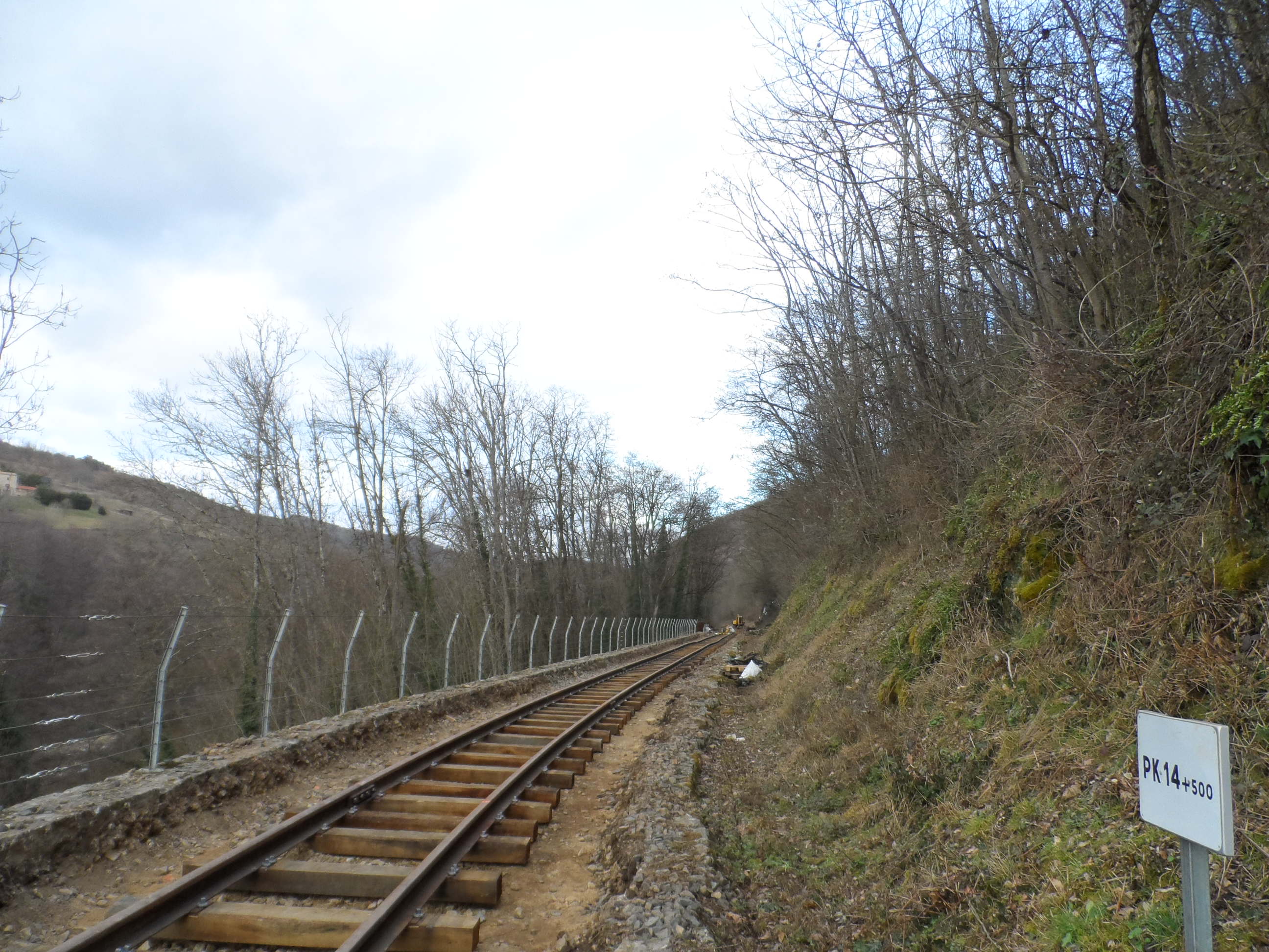

Messagepar Cefede07 » 09 01 2017 à 23:01

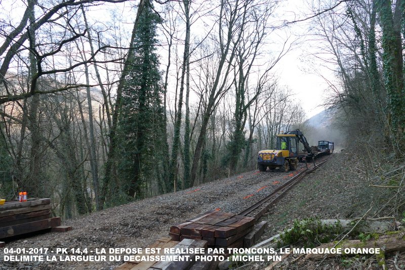

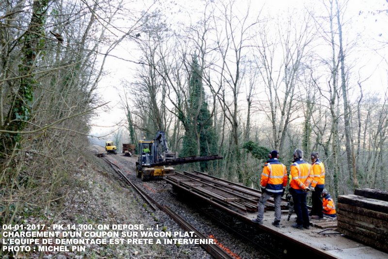

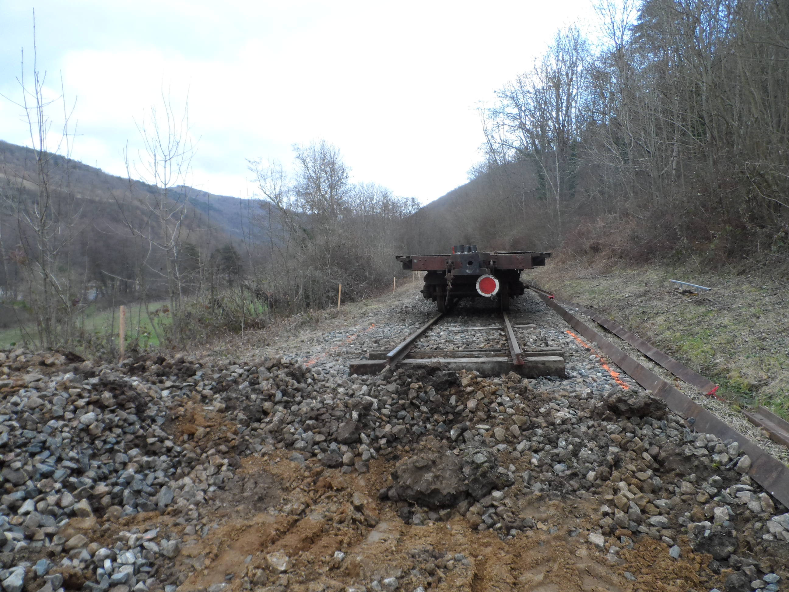

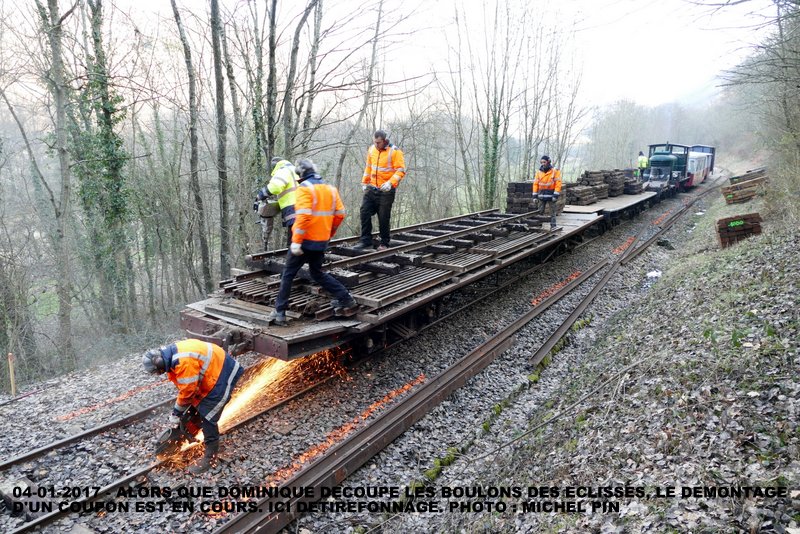

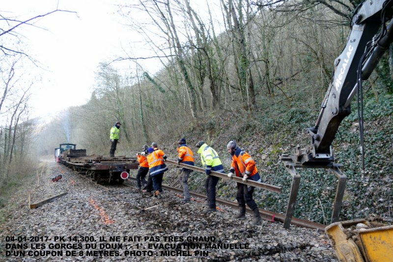

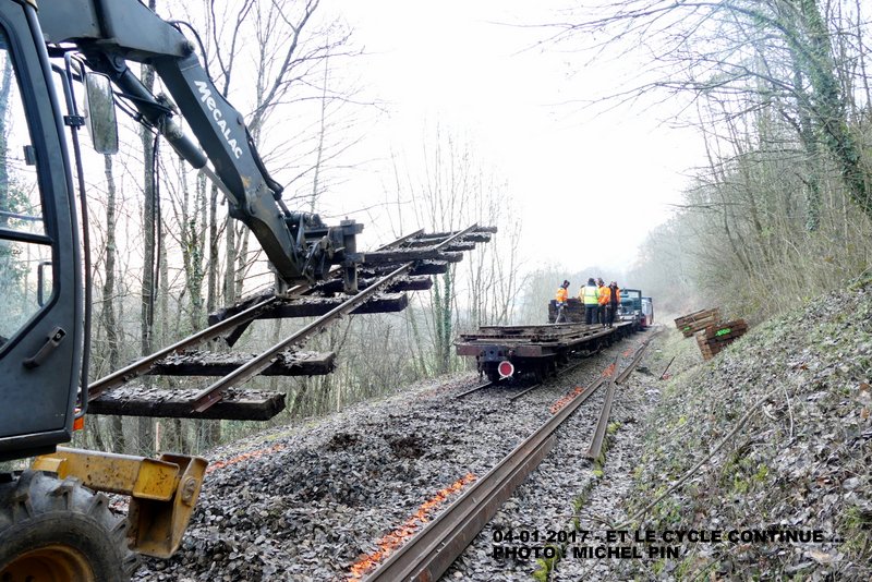

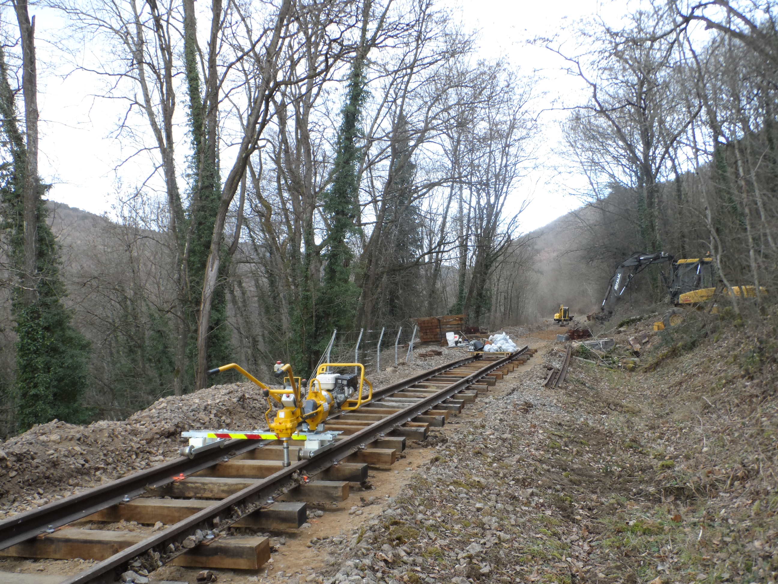

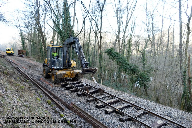

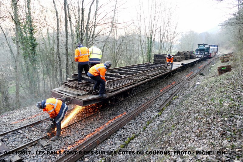

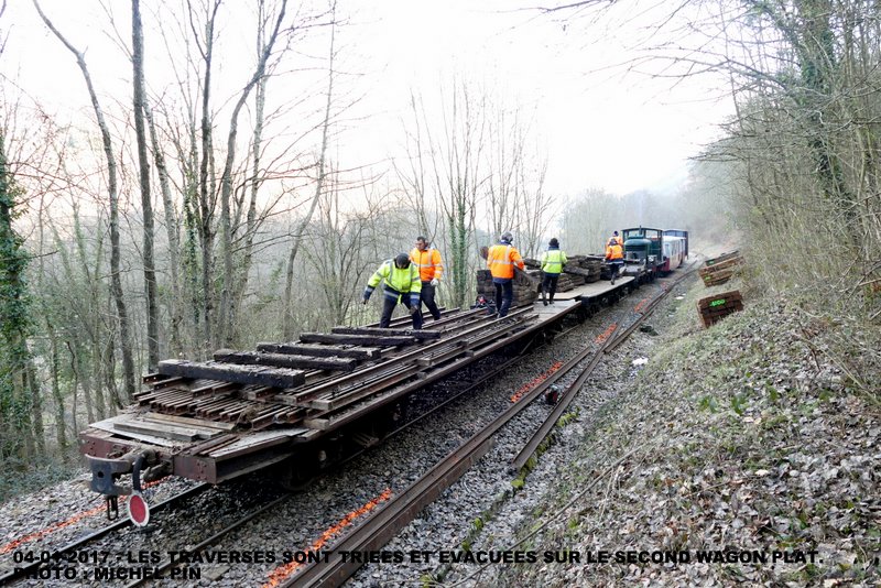

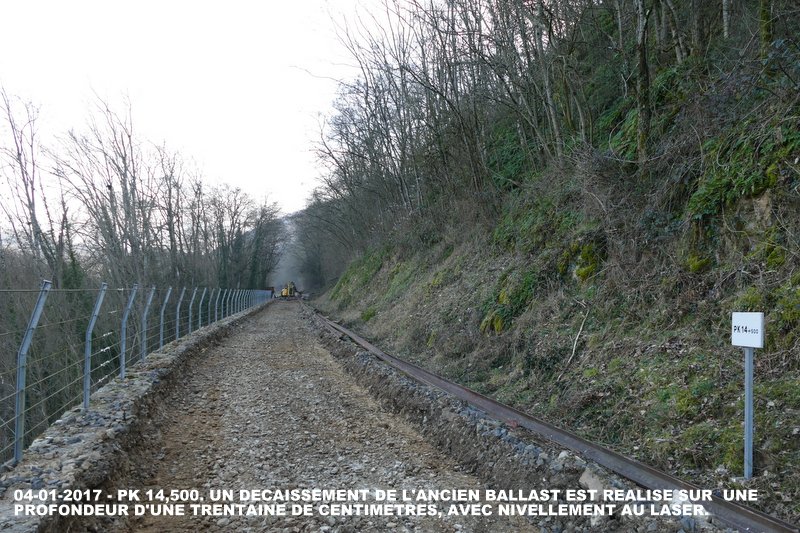

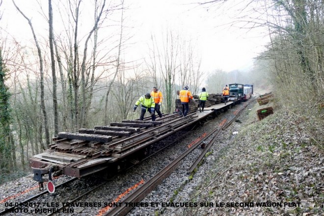

Depuis le 3 janvier, les travaux de RVB ont repris entre le PK 13 et le 14,9. Nous verrons au fil des photos les opérations de dépose des anciens coupons de 8 mètres, et dans un deuxième temps la pose des nouveaux rails. L'équipe est maintenant bien rodée et avance à un bon rythme ...
