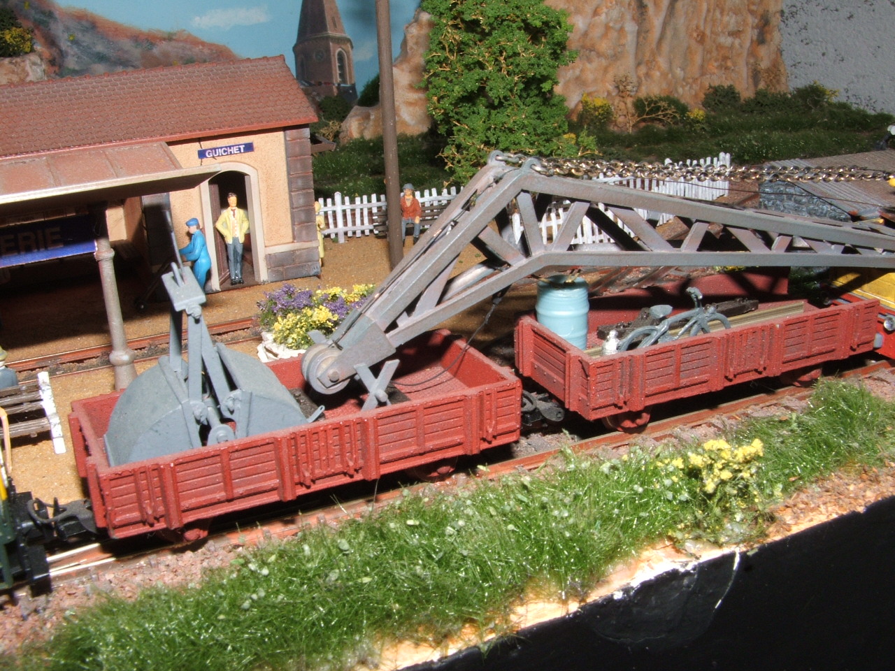

Messagepar Beyer-Garrat » 06 12 2016 à 09:03
J'avoue que je n'y avait pas songé a rabouter deux voitures Egger H4 #B6
Aujourd'hui train de dépannage avec 2 wagons plats Egger et la caisse du locotracteur V11 transformé en grue flèche en cp, la machine a vapeur qui est censé l'animée est une valve custom de moto trouvée en bordure de route
et habillé avec des reste de l'atelier Gécomodel en métal blanc.
La flèche se lève et la grue pivote
En tête une rareté sur laquelle nous aurons l'occasion de revenir,bien que le modèle MinitrainS lui ressemble comme une goutte d'eau C7 Comme c'est bizarre ..........
La benne preneuse est fonctionnelle réalisée en cp

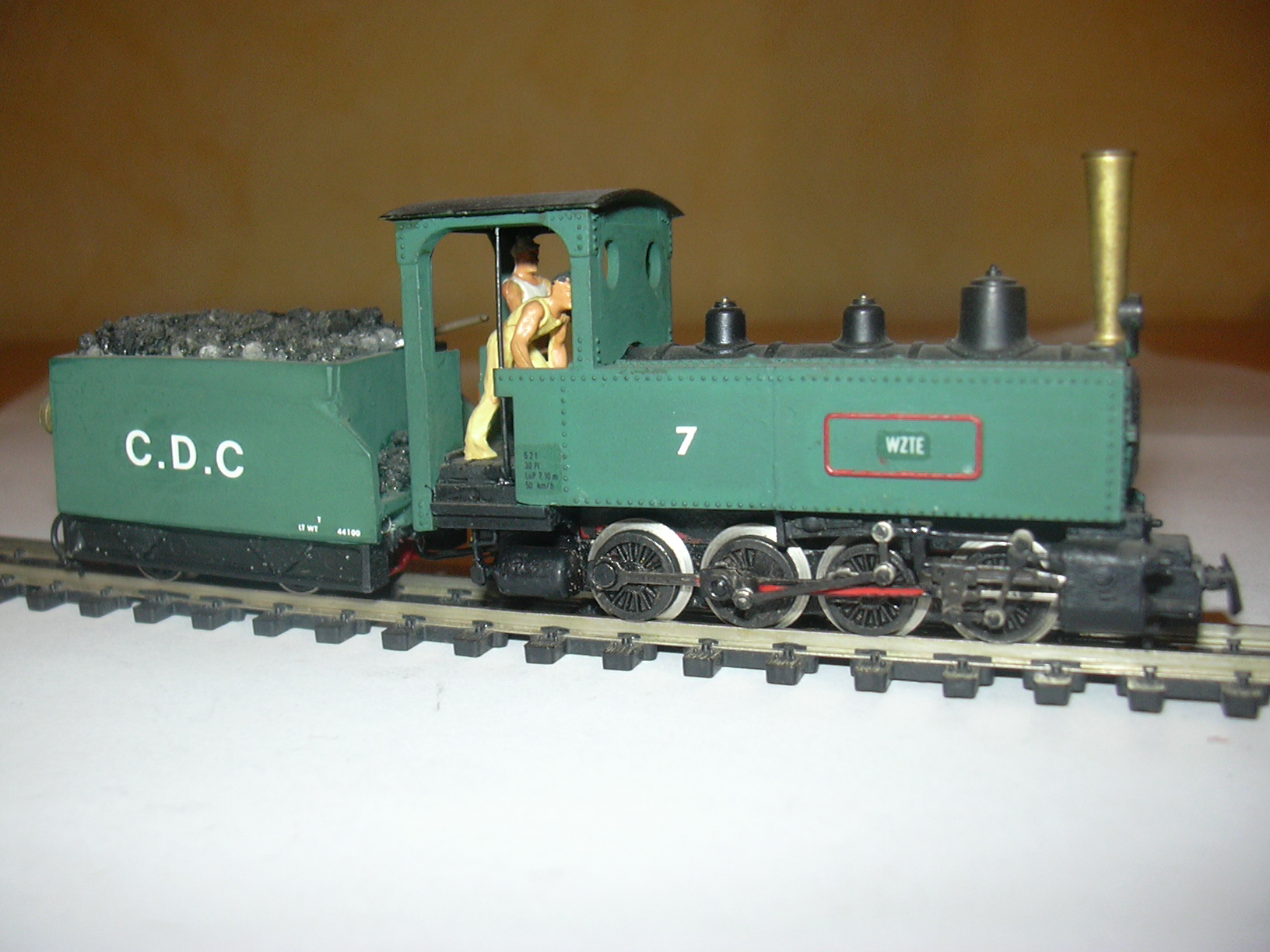

Messagepar Beyer-Garrat » 07 12 2016 à 10:13
A vous de voir :maitre:
Ce jour montage avec deux caisses de 020 Jouef raboutées posées sur un châssis de 040 Piko N démotorisé le tender est en fait le bloc moteur d'une des 020 Jouef réduit a sa plus simple expression
Le tout évoquant une machine des Chemins de Fer du Cameroun du début du siècle (CDC)
