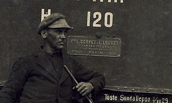

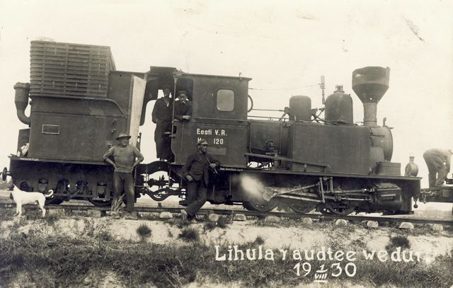

Plus nordique que la Corse.
Une Corpet Estonnienne, photographiée en 1930.

YVES a écrit:Plus nordique que la Corse.
[ Image de la galerie ]
Extrait liste Sébastien Jarne
Code N° année Type Disp. ess Voie Livrée Acquéreur
D 1057 Cn2 1000 30.09.1905 Gouvernement russe, Varsovie pour Estonie "M 1"
D 1058 Cn2 1000 30.09.1905 Gouvernement russe, Varsovie pour Estonie "M 2"
D 1059 Cn2 1000 30.09.1905 Gouvernement russe, Varsovie pour Estonie "M 3"
D 1060 Cn2 1000 30.09.1905 Gouvernement russe, Varsovie pour Estonie "M 4"
D 1753 1'D 750 03.06.1923 Eesti Vabariigi Raudtee [Estonie] "80"
D 1754 1'D 750 16.06.1929 Eesti Vabariigi Raudtee [Estonie] "81"
D 1755 1'D 750 04.07.1929 Eesti Vabariigi Raudtee [Estonie] "82"
D 1756 1'D 750 10.08.1929 Eesti Vabariigi Raudtee [Estonie] "83"
