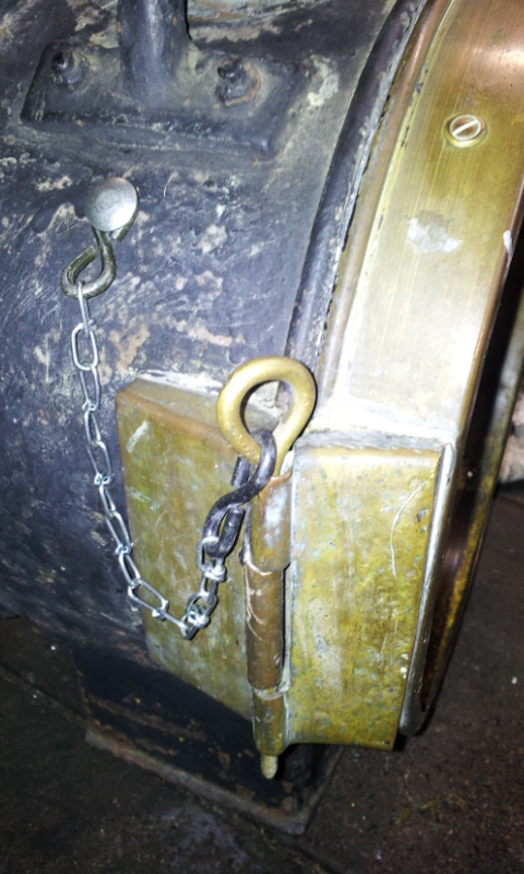

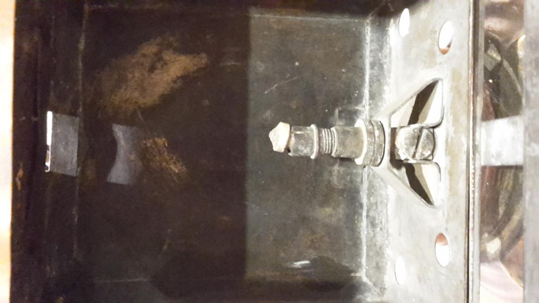

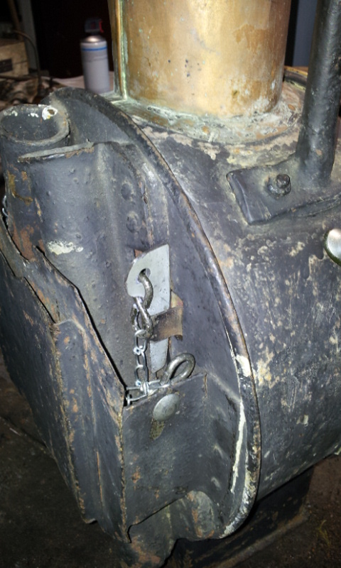

FRANCOIS19 a écrit:La lanterne PLM achetée au mois de mai va entrer à l'atelier de restauration et je lance un petit appel pour m’aider à reconstituer quelques parties abîmées ou manquantes:
Le fichier joint 20160829_004117.jpg n’est plus disponible.
Le fichier joint 20160829_004133.jpg n’est plus disponible.
Le fichier joint 20160829_004315.jpg n’est plus disponible.
Le fichier joint 20160829_004202.jpg n’est plus disponible.
si un forumiste peut envoyer des photos de ces éléments prises sur une lanterne de même type, je lui en serai reconnaissant!

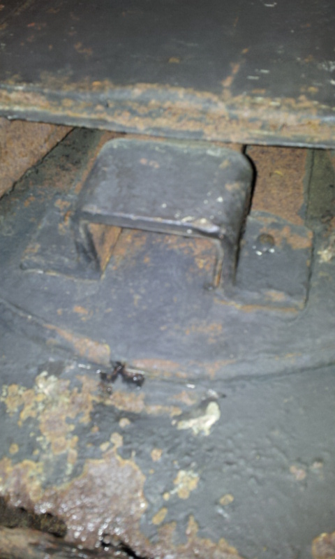

Par ailleurs, cette lanterne possède une fixation qui devrait dire quelque chose au Lampiste... :rod_siflet
Le fichier joint 20160829_011800.jpg n’est plus disponible.
Le fichier joint 20160829_004102.jpg n’est plus disponible.
La suite, c'est maintenant...

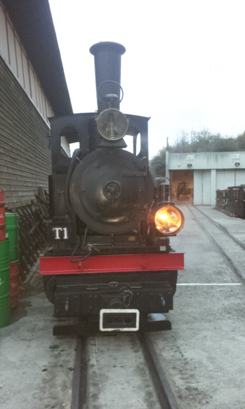

Messagepar FRANCOIS19 » 18 09 2016 à 10:22

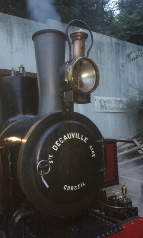

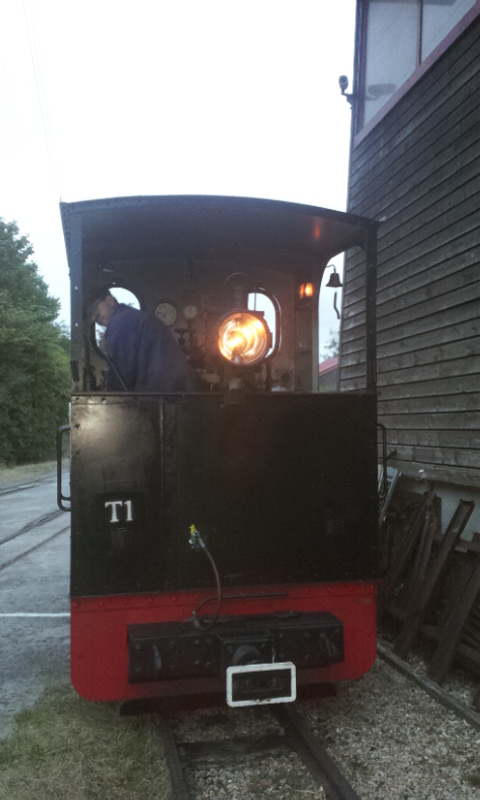

Comme promis, la lanterne PLM a "fait" la première Journée du Patrimoine sur la 030 Decauville :F5
La 030 O&K était aussi passée par la lampisterie avec des lanternes fonctionnelles :ipb-251 :ipb-251 :ipb-251

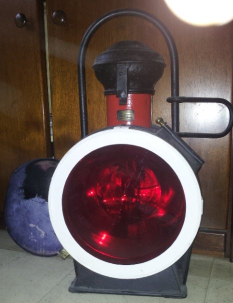

Je recherche un plexi rouge pour remplacer l'ancien disque de ma lanterne prétroléo-électrique SNCF, qui a fondu tout seul #B9 .
Ou puis-je trouver cela ?
BG :F5

J'ai du PVC transparent rouge mais est-ce que la température est élevée? Ne risque t'il pas aussi de fondre :F9
Quelle épaisseur doit-il faire?

La chaleur étant canalisée vers la cheminée par le tube en verre, il n'y a aucun danger.

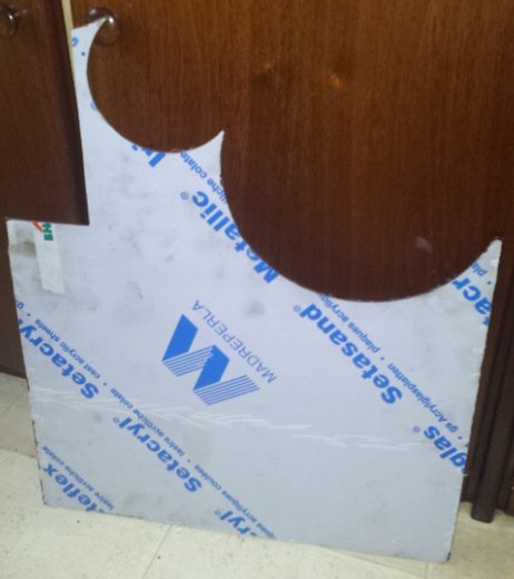

J'en ai acheté une plaque de "plexiglas" d'1/2m² en 4mm d'épaisseur il y a quelques années au BHV de Paris. C'est assez cher mais beaucoup moins que le verre et jusqu'ici je n'ai pas eu de soucis à cause de la chaleur.
J'avais aussi fait un achat chez Weber, toujours à Paris, pour de l'incolore.
Voici ce qui reste de ma plaque après restauration de 4 ou 5 lanternes... elle porte encore un bout d'autocollant du magasin
Et voilà ce que cela donne sur une lanterne de queue SNCF. A côté, le plastique d'origine, complètement dépoli et gondolé sans doute plus à cause des vapeurs de pétrole que de la chaleur.. A l'usage, le verre ou le plexi ne chauffe pas sensiblement, c'est seulement la cheminée qui est chaude (et bien chaude au bout de quelques heures d'allumage!)
Ce plexi doit aussi se trouver dans les magasins de bricolage genre Casto ou Leroy-Merlin.

J'ai un disque amovible se mettant devant la lanterne donc ce n'est pas chaud.

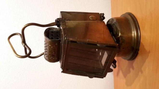

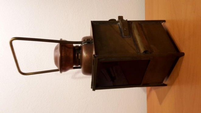

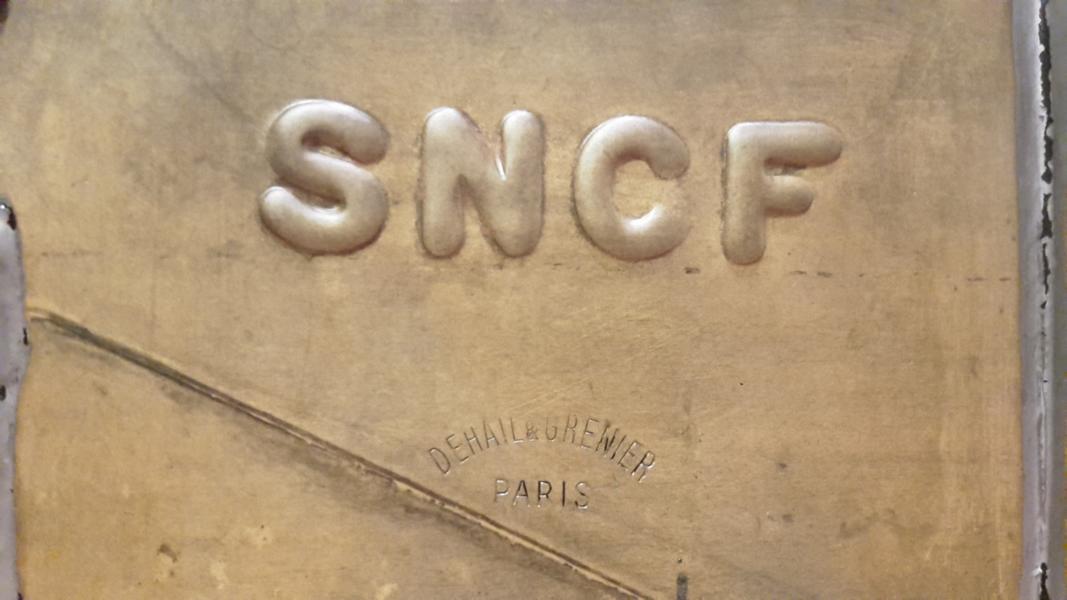

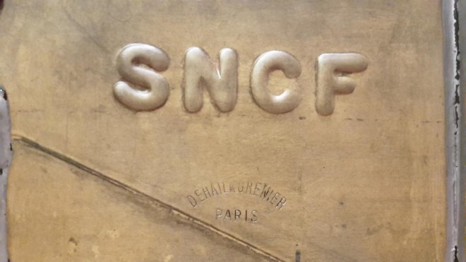

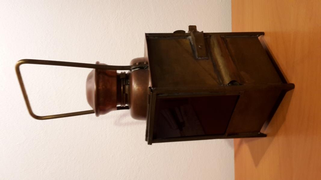

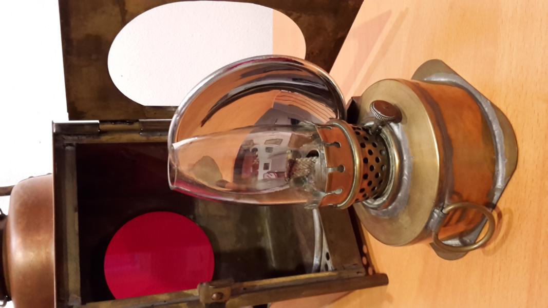

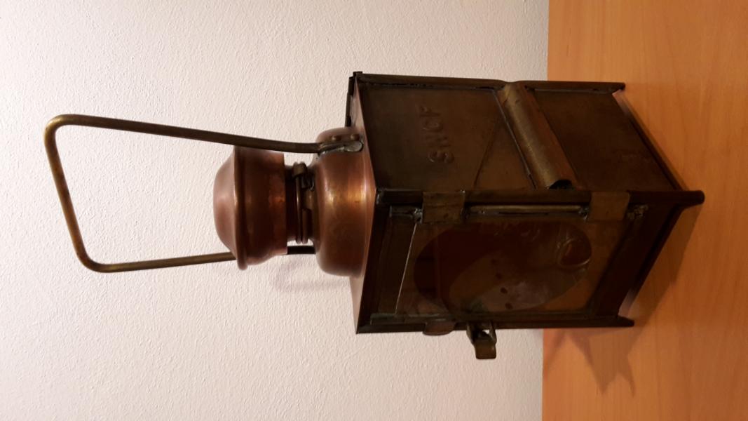

J'ai eu la chance de découvrir ces deux lanternes que le vendeur avait trouvé au grenier...prix ultra-raisonnable...
D'abord cette très belle et très complète DEHAIL & GRENIER marquée SNCF. Je l'ai seulement nettoyé un peu, tout en conervant les traces de son passé.

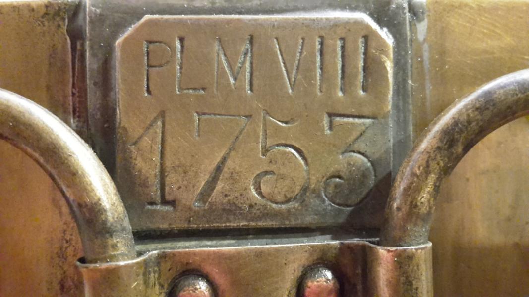

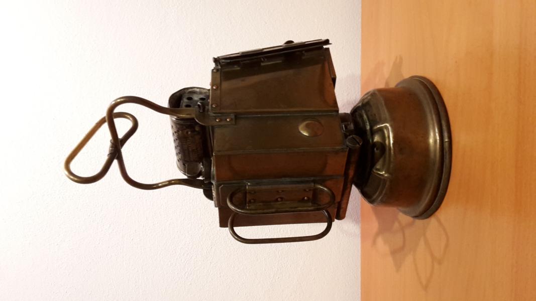

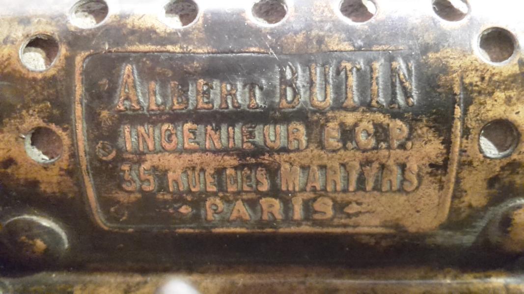

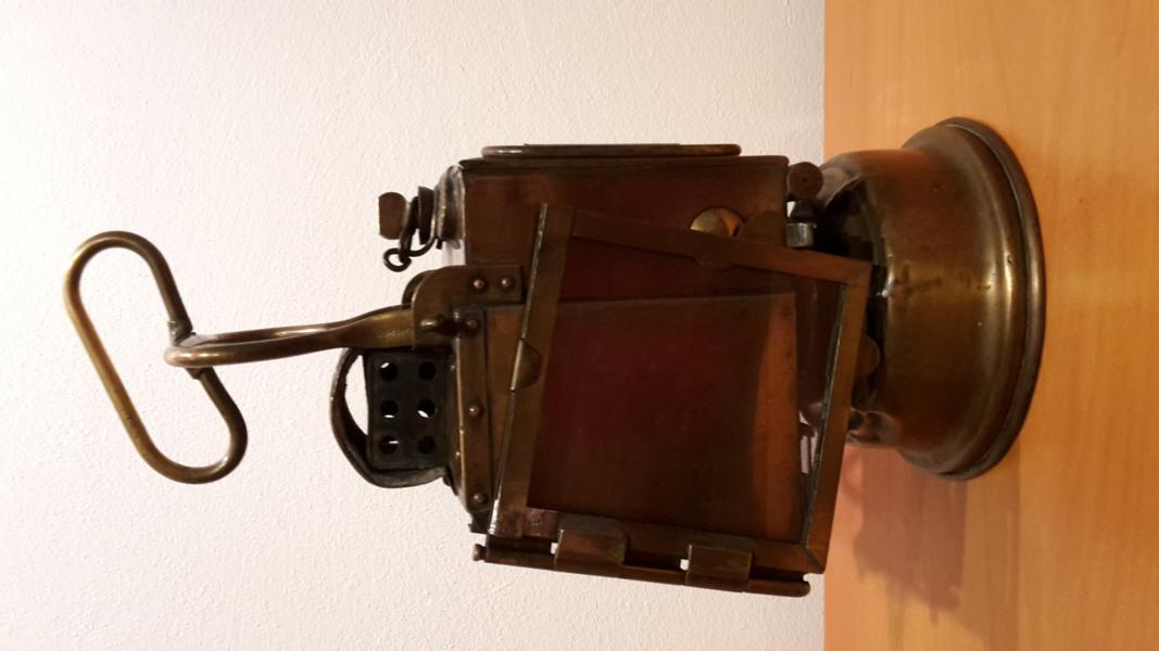

Et, cerise sur le gateau, une BUTIN du PLM. Celle-ci était à l'état d'épave, sans vitres, incomplète et pleine de bosses. J'ai coupé des vitres neuves et redressé le laiton par ci et par là. Elle gardera cet aspect cabossé et usé, c'est authentique et je l'aime bien comme ça, à peu près dans son jus. Je vais néanmoins fabriquer un cadre neuf pour remplacer celui qui manque, en copiant celui qui, heureusement, subsiste de l'autre côté. Pour les autres pièces qui manquent (vis en haut du reservoir, reflécteur etc...), je suis la philosophie "Mieux vaut une lanterne authentique et incomplète qu'une lanterne complète mais bricolée de façon inadéquate".
Là, je suppose qu'il s'agit d'un numéro d'inventaire PLM. Est-ce quelqu'un en sait plus?
Avec le cadre de gauche en position arrière. Concernant les couleurs des vitres: La vitre fixe était sûrement blanche et l'une des mobiles Rouge, je suppose. Mais quelle couleur avait donc la troisième? Orange comme sur celle que j'ai vu sur eBay? Merci aux spécialistes des anciennes signalisations de...éclairer ma lanterne #B5
Aux spécialistes de dater précisement ces lanternes :D (et mes excuses pour cette excursion vers les grands réseaux...)
