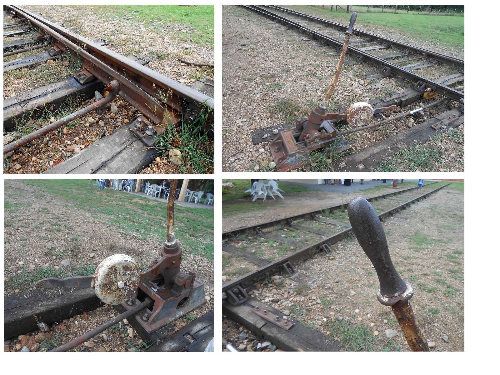

Le recouvrement en liège du châssis est bien pratique a cette étape de travail.
Préparation de l'emplacement des commandes d'aiguilles manuels type bullfrog comme vue sur la ligne touristique entre Roumazières Loubert et Manot en charente Limousine a bord d'un bel autorail bleu.
Commande qui me sert de modèle en image ci dessous :B3 :B3 :B3

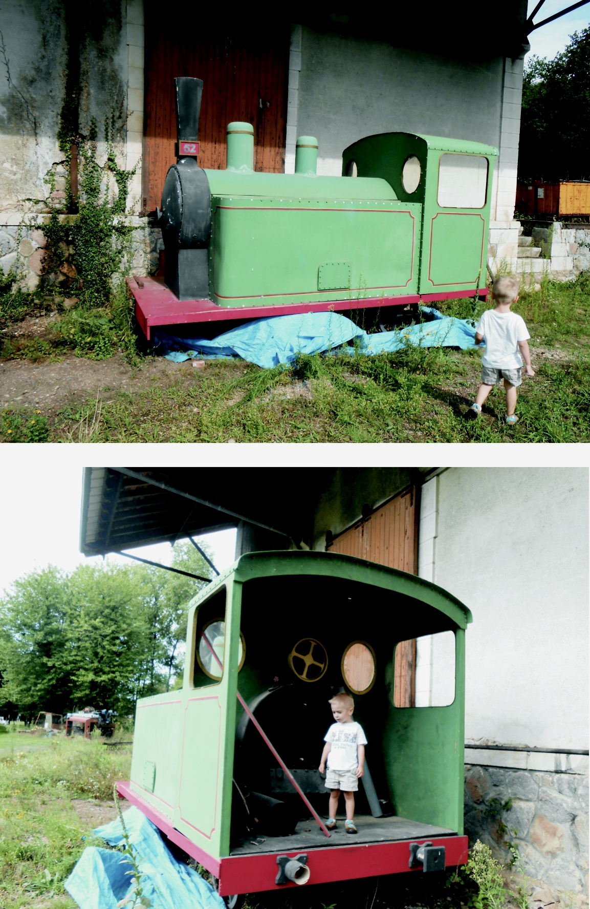

J'y ai vu ce petit locotracteur aussi surement en attente d'une futur restauration par les membres de l'association ! :D3
