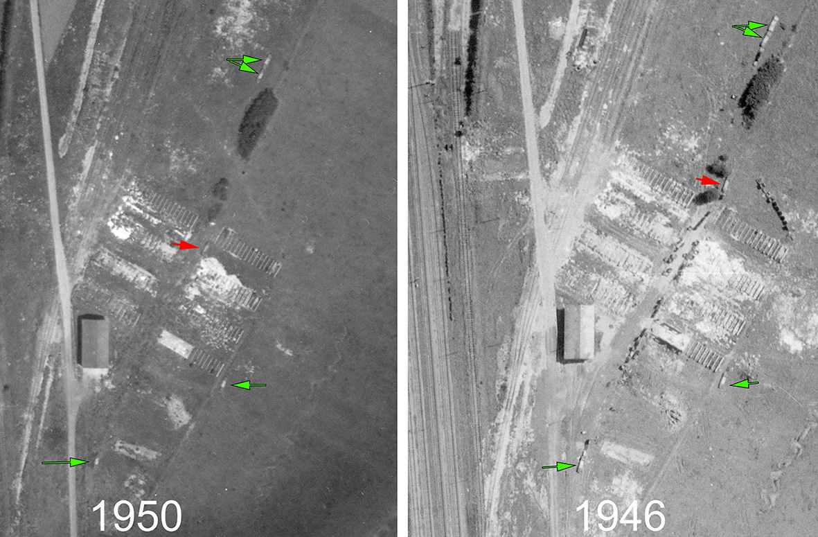

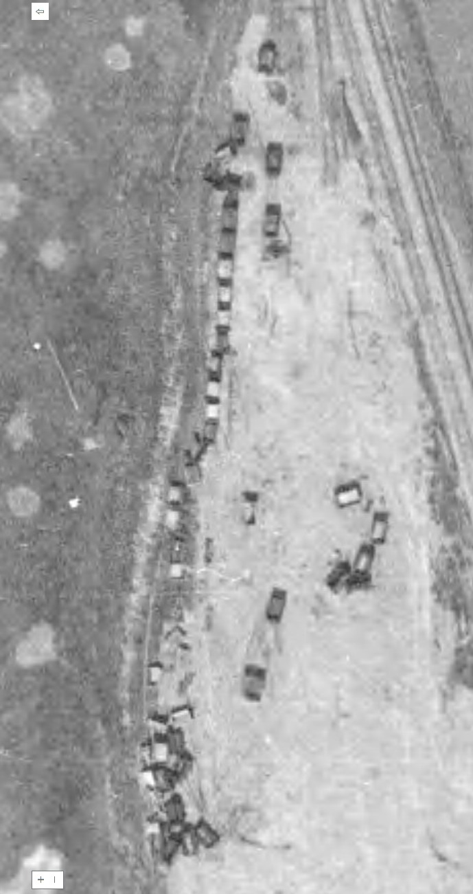

Retour sur les trains de la Ligne Maginot, sur la gare de transbordement de Boulange secteur fortifié de Thionville.
J'avais posté ceci :
gnr37 a écrit:Et pour finir, quand on zoome, on trouve du matériel abandonné.
D'autant plus qu'il n'y avait plus de voies après la gare, ils étaient isolés.
Entouré en vert, des wagonnets benne.
Entouré en rouge, des plateformes Péchot au nombre de 7 semble t-il.
La flèche rouge indique un hangar à matériel moteur. 2 voies y entrent.
Photo IGN de 1946.
Et bien en 1950, rien n'avait vraiment changé. Le matériel y était toujours abandonné.
Les flèches vertes indiquent les plats Péchot qui n'ont pas bougé, et en rouge celle qui a bougé.
Pour certaines, il est difficile de les retrouver. Peut-être envahies par la végétation.
On remarque que le petit matériel (wagonnets) ont disparus.
Photos IGN de 1950 et 1946.

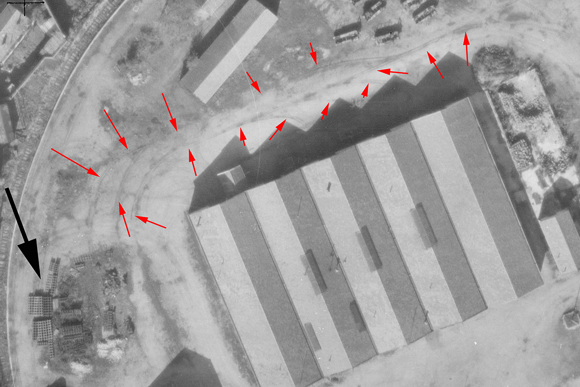

Elle faisait partie de ces ville fortifiées par le réseau de forts Séré de Rivière reliés par la voie
de 60 militaire. Comme les autres villes que sont Verdun, Toul et Belfort elle disposait d'un Arsenal.

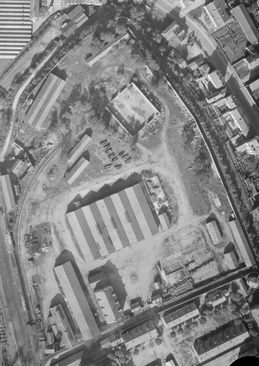

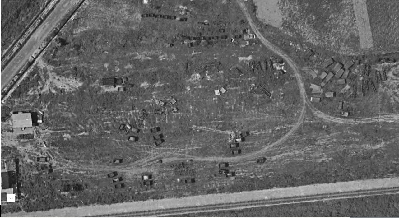

C'est celui-ci que j'ai trouvé sur des photos aériennes intéressantes. Du moins les vestiges d'après guerre.
Photo IGN de 1948
En zoomant on distingue une remise à matériel roulant en A, et un tas de coupons de rails Péchot en B
dont certains semblent être à contre-rail.
Photo IGN de 1948

La remise vue sur la 2ème photo en A est le bâtiment au fronton blanc au centre de la photo.

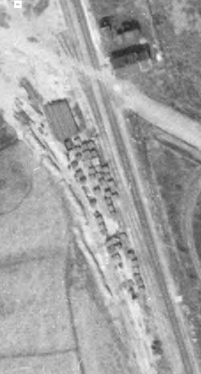

En zoomant un peu, on distingue du matériel de place encore présent.
En A, le museau d'un locotracteur Schneider.
En B, plateformes Péchot.
En C, on dirait qu'il y a encore quelque chose dans l'autre remise mais je n'arrive pas à le distinguer.
Photo Decau88

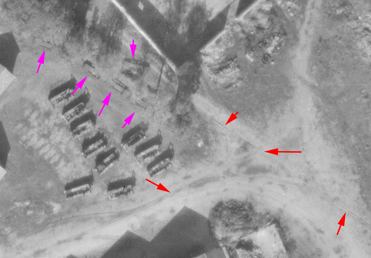

Sur le reste de l'arsenal, outre le tas de rail indiqué par la flèche noire, on distingue encore les voies posée
indiquées par les flèches rouges.
Photo IGN de 1948

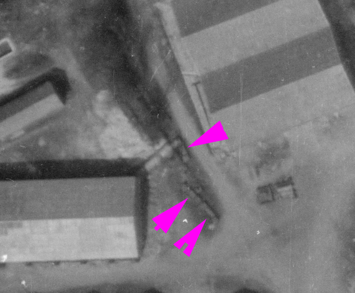

Et un peu plus loin, Decau 88 avait repéré 5 plateformes Péchot indiquées par les flèches mauves sur cette photo datant
de 1948. Les flèches rouges indiquent toujours la présence des voies ainsi qu'un croisement voie 60/Voie 60.
Photo IGN de 1948.
Et en 1953 dans le même arsenal, il y avait encore au moins 3 plateformes Péchot abandonnées.
Photo IGN de 1953

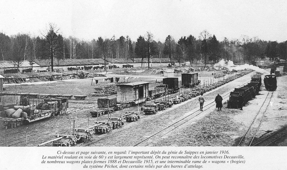

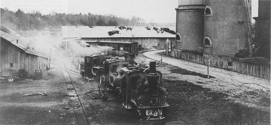

Dans le livre de JB Wahl sur la voie de 60 militaire, il y a ces trois photos prises pendant la 1ère guerre mondiale.
Photo JB Wahl
Photo JB Wahl
Photo JB Wahl
Il s'agit du dépôt arrière de Suippes dans la Marne. Étant passé de nombreuses fois dans ce secteur, je m'étais posé
la question où se trouvais ce dépôt. Je l'imaginais dans le camps de Mourmelon ou Suippes.

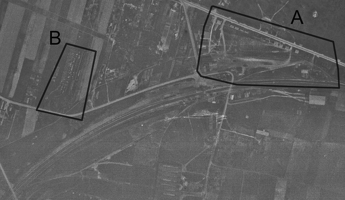

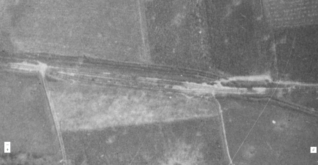

En fait pas du tout. Une photo aérienne de 1929 m'a permis de le retrouver. Il était bien collé à la ville de Suippes.
Et en 1929, il semblait encore en activité...
Photo IGN de 1929.
En A, le dépôt qui est représenté sur les photographies du livre de JB Wahl.
En B, un dépôt annexe de matériel roulant. Celui-ci a été détecté par Decau 88 (qui renifle la voie de 60 plus vite que
son ombre, un vrai Lucky Luke que je vous dis.) alors que je n'avais pas fini d'ausculter la photo.
Photo IGN de 1929.

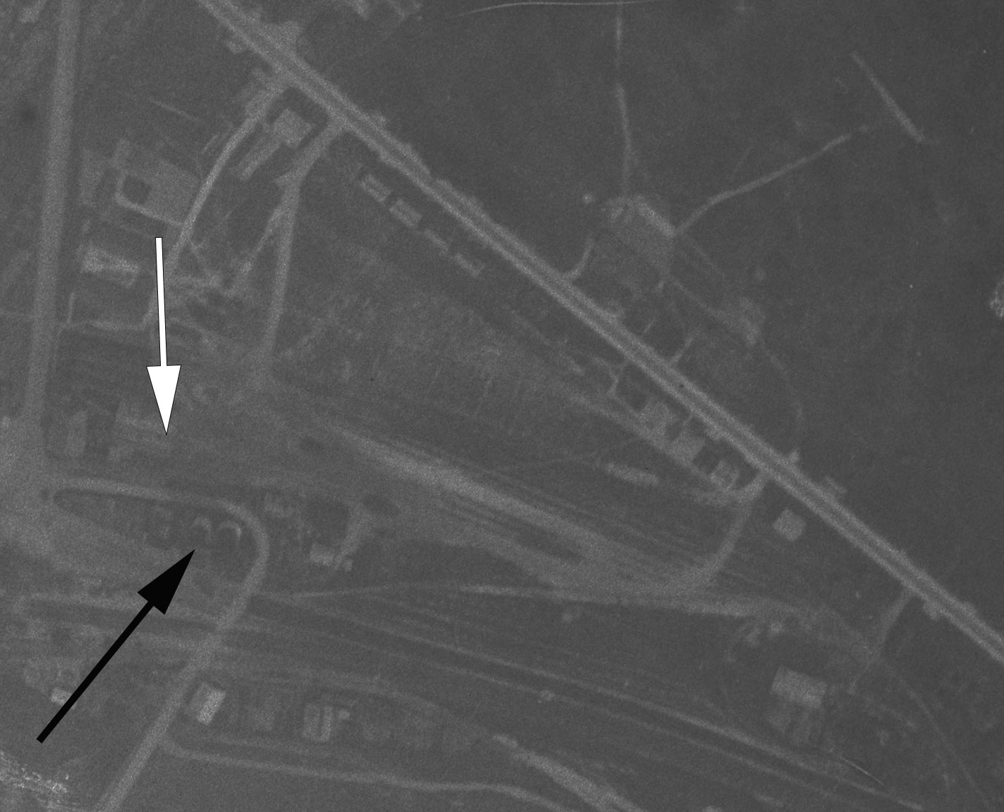

Sur cette photo, la flèche noire indique la position des châteaux d'eau sur la 1ère photo avec les 3 locomotives
Péchot.
La flèche blanche indique la position d'un hangar sur le toit duquel le photographe est peut-être monté pour prendre
la photo.

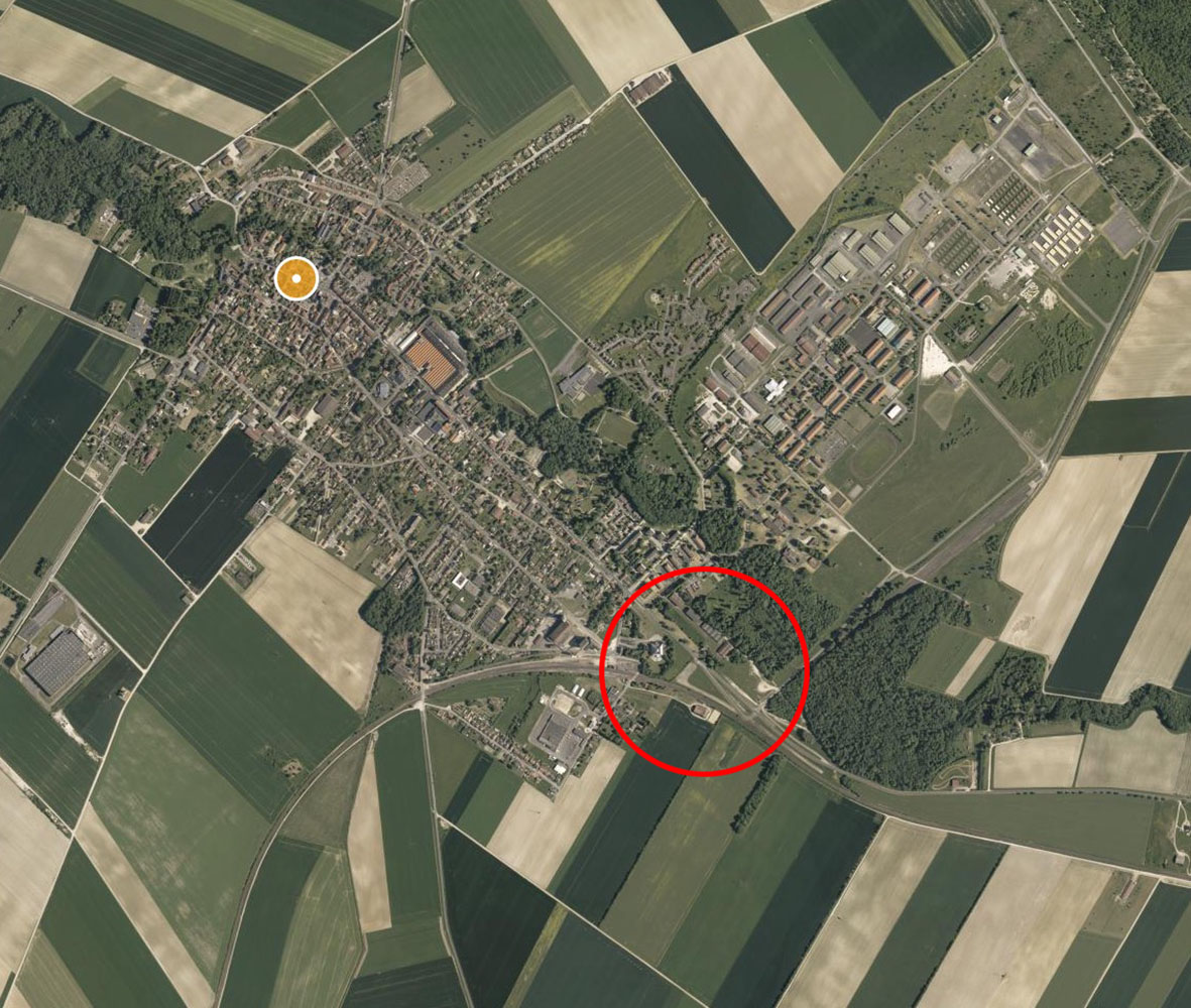

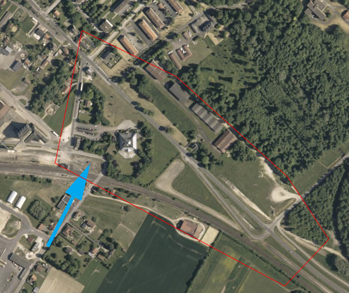

Photo IGN récente.
Vue générale de Suippes pour indiquer où se trouvait ce dépôt.
Photo IGN récente
Zoom sur la zone. La flèche bleue indique l'endroit où se trouvait les châteaux d'eau.

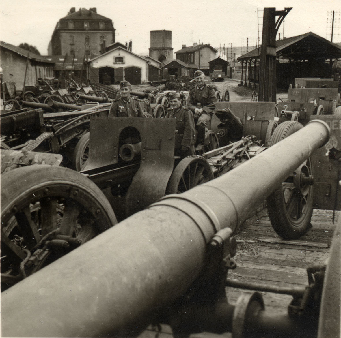

Comme nous évoquons les dépôts et les Grande Place de l'Est...Verdun !
Pâté lorrain, quiche, baba au rhum, bergamote, macaron, mirabelle, duchesse, St Epvre, chardon lorrain....les Nancéiens ont tout inventé ! :ipb-251
THERRAZ54
Messages: 241
Enregistré le: 25 10 2014 à 17:15
Re: CF Militaires et Fortications (ex-loisirs.ign.fr)
Messagepar gnr37 » 09 01 2017 à 21:53
Bonsoir.
Merci pour cette magnifique photo.
Il s'agit vraisemblablement d'un dépôt intermédiaire construit pour la guerre.
On distingue bien un Loco Schneider qui tourne sur la gauche, de la loco Decauville et Péchot, et sur la droite,
une caisse pour transport de voyageur qui devait s'installer sur un plat Péchot. Et encore plus à droite, on dirait
qu'il y a des wagons à voie normale qui situe l'endroit à Billemont sur la commune de Dugny sur Meuse.

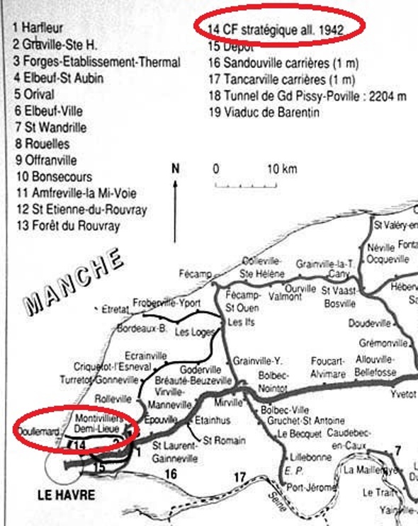

Messagepar Tirefond » 28 01 2018 à 00:46

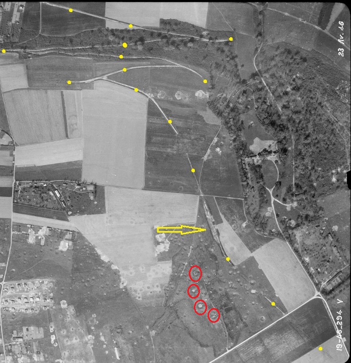

Nous avions discuté avec gnr37, en page 4,7,11,12,15,18 d'un possible réseau Decauville sur les hauteurs du Havre ayant pu être témoin de manoeuvres d'artillerie lourde avant la première GM, manoeuvres attestées par une photo, que l'on retrouve d'ailleurs dans plusieurs journaux et publications de l'époque. Il s'est avéré qu'il s'agissait certainement du réseau d'un champ de tir situé dans la plaine alluviale proche de la Seine et de l'usine Schneider grande pourvoyeuse d'artillerie...
Il n'empêche qu'il y eut bien un réseau Decauville sur les hauteurs du Havre mais construit par les Allemands pendant la 2ème GM quand il s'est agi de transformer Le Havre en "Forteresse" du mur de l'Atlantique, à partir de 1942, pour interdire l'usage du port aux Alliés en cas de débarquement.
Nous allons faire un petit tour sur les traces de ce chemin de fer aujourd'hui presque complètement disparu, qualifié de "stratégique", ce qui semble très exagéré.
Son utilité semble surtout résider dans le transport de matériaux destinés au bétonnage de la "forteresse".

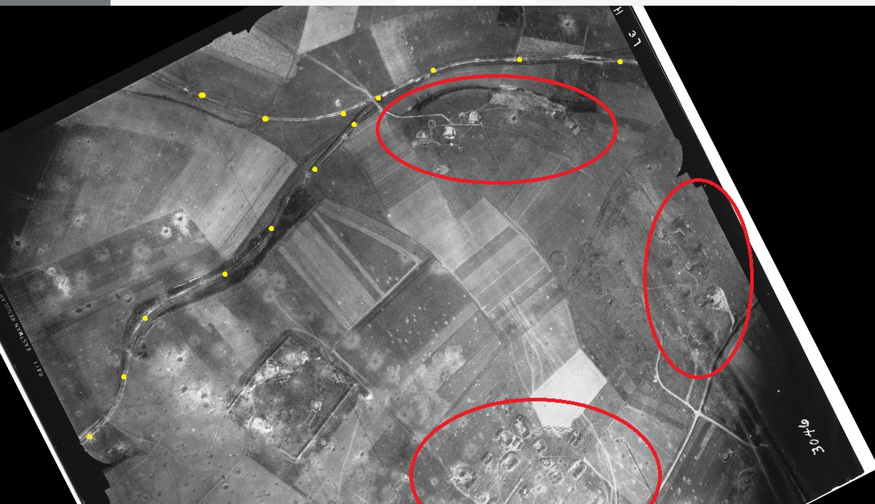

Il apparait sur cette carte du département de Seine Maritime :

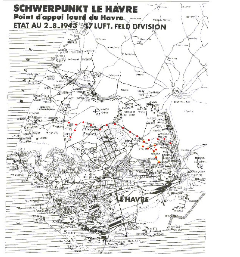

Il apparait également sur cette archive militaire allemande sous forme de points rouges :

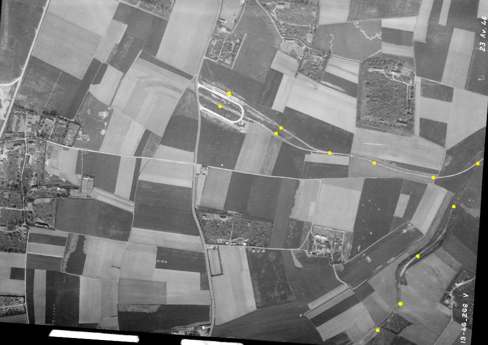

Sur la carte suivante il apparait en trait bleu, joignant une gare d'échange militaire établie pour les besoins de la cause le long de la ligne VN Le Havre-Les Ifs par Montivilliers, au pied du plateau du pays de Caux qui domine la vallée de la Lézarde, sur le territoire de la commune d'Harfleur. La ligne va remonter la vallée de la Rivière de Fontenet pour atteindre le sommet du plateau.

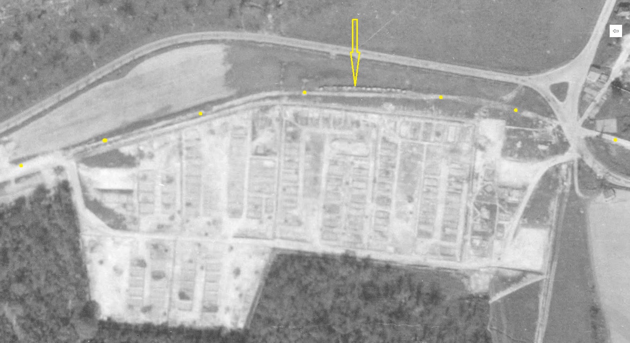

Localisation actuelle sur une vue Google; l'emplacement de la gare d'échange est maintenant occupé par l'Hôpital Jacques Monod et son parking.

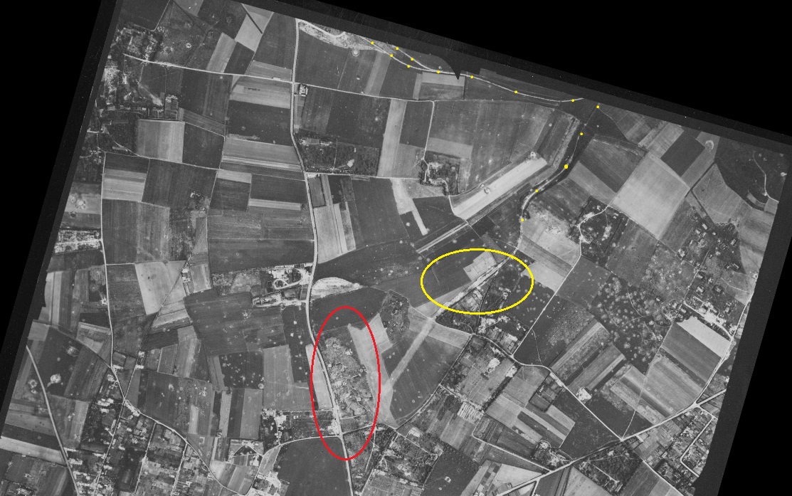

Voici une vue d'ensemble du site en 1945.
Vue de l'extrémité sud du faisceau de la gare d'échange.
Extrémité nord.

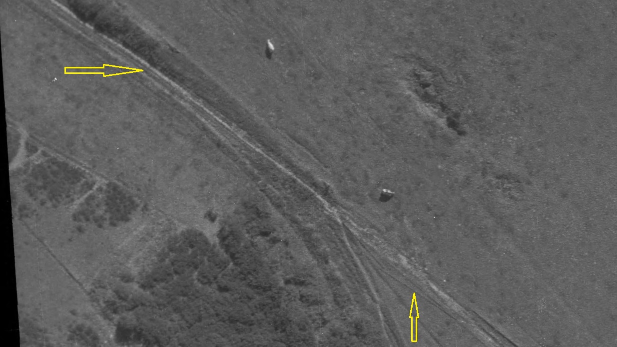

On remarque que les voies sont démontées. Peut être servent elles, comme à Royan, à déblayer les ruines du centre ville inutilement bombardé les 5, 6, 8, 10, 11 septembre 1944 : 2 000 morts civils, 80 000 sinistrés... peu de morts allemands puisqu'ils stationnaient dans les fortifications sur les hauteurs de la ville...
On voit également les garages vraisemblablement destinés au matériel moteur que l'on ne voit nulle part. Partout, en vrac, des berlines sont abandonnées.
Sur la photo suivante, orientée perpendiculairement aux 2 précédentes, on remarque encore du matériel abandonné, de trois types différents semble-t-il. Sur la droite on remarque des coupons de rails entassés.
Cette vue est de 1948 quand les autres sont de 1945.

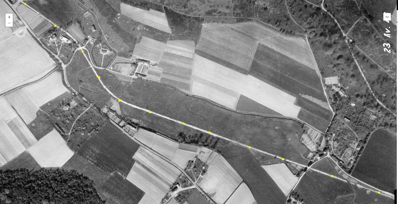

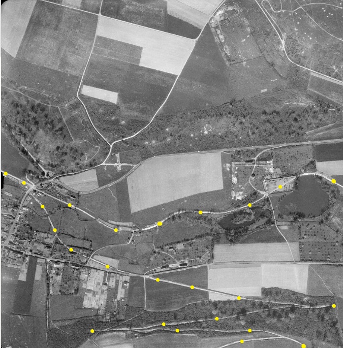

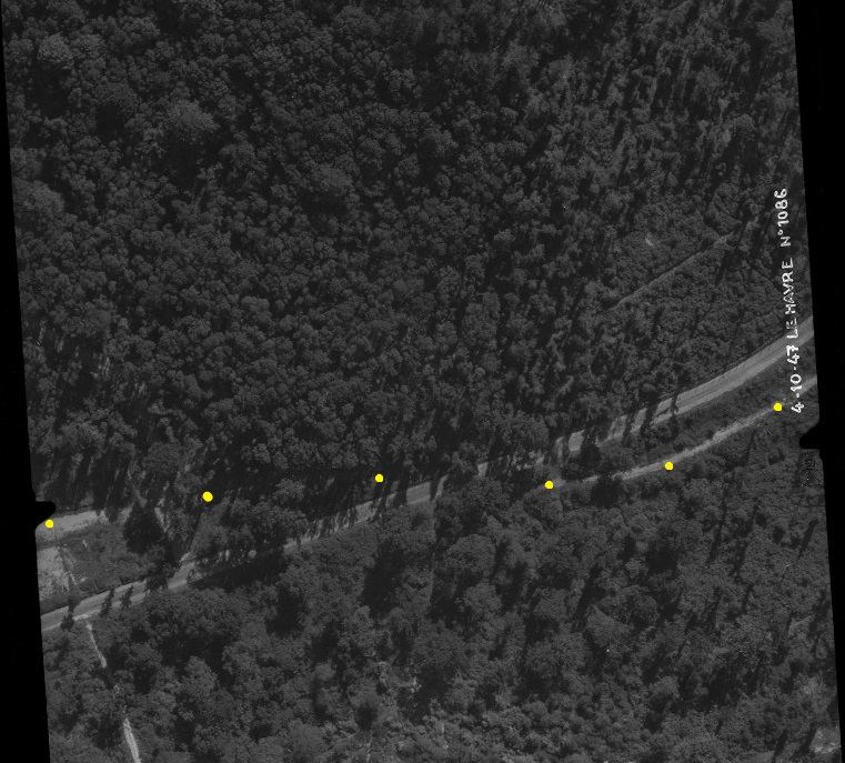

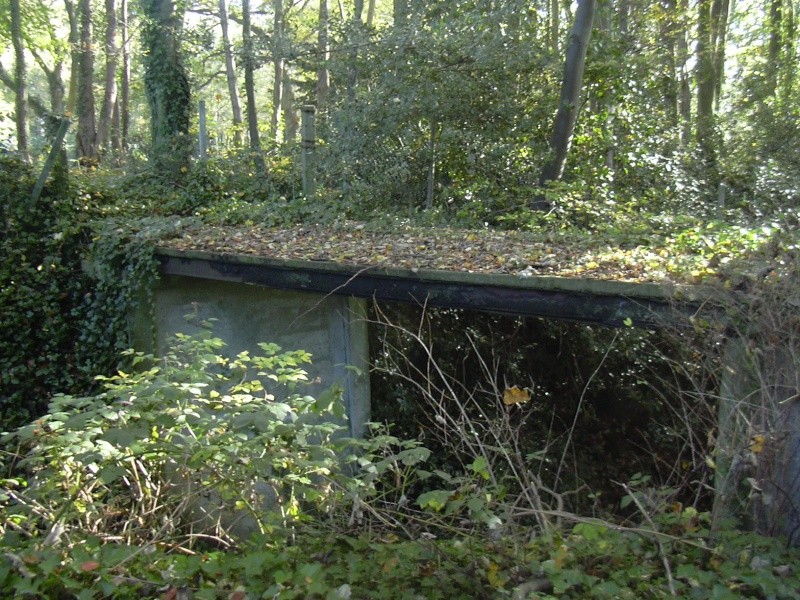

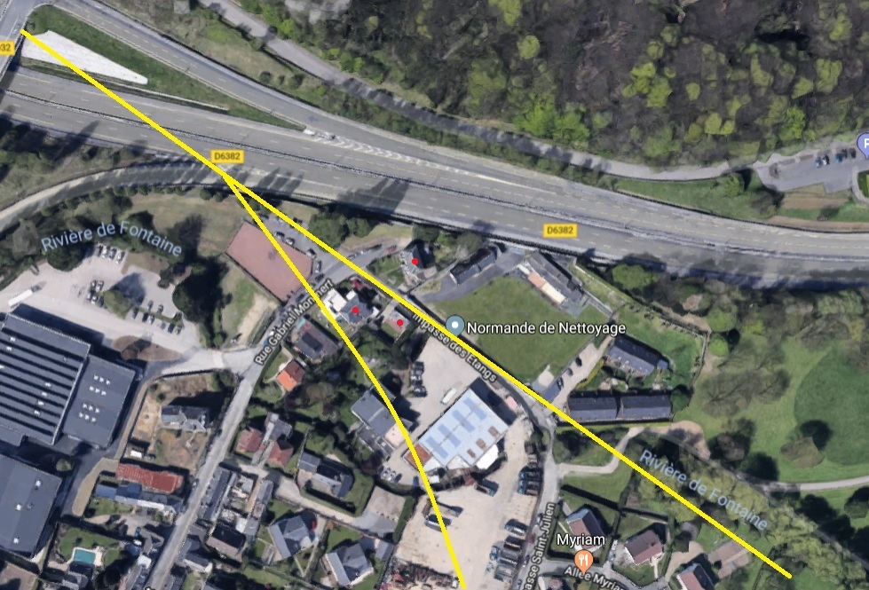

La ligne entame sa montée vers le plateau en suivant le fond de vallée de la Rivière de Fontenet qu'elle traverse à plusieurs reprises. On remarque également le départ d'un embranchement truffé de rebroussements qui grimpe le raide versant de vallée menant au plateau de Caucriauville. On en parlera tout à l'heure.
C'est dans ce secteur que se trouve l'un des ponts de la ligne dont un participant du forum "Atlantikwall" m'a proposé la photo. Je n'ai pu la localiser plus précisément. Je remercie ici ce participant.
Tirefond

Voici le cliché d'un deuxième pont que m'a fait parvenir le même correspondant et que je n'ai pas mieux localisé sur les cartes et vues anciennes bien que plusieurs endroits puissent convenir.

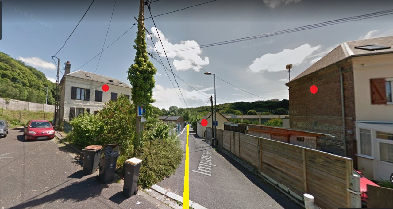

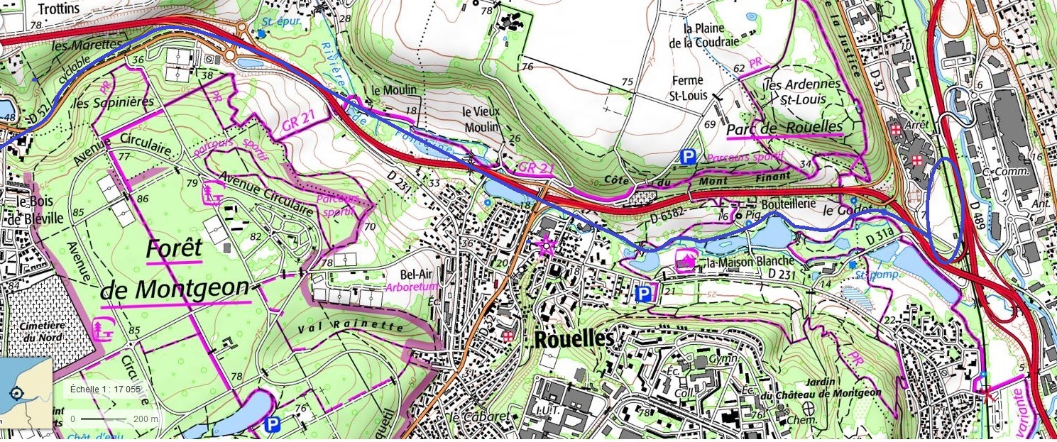

En avançant on parvient à Rouelles, embranchement du tronçon de ligne desservant le plateau. La plateforme de l'embranchement, juste après le PN, est bien repérable.

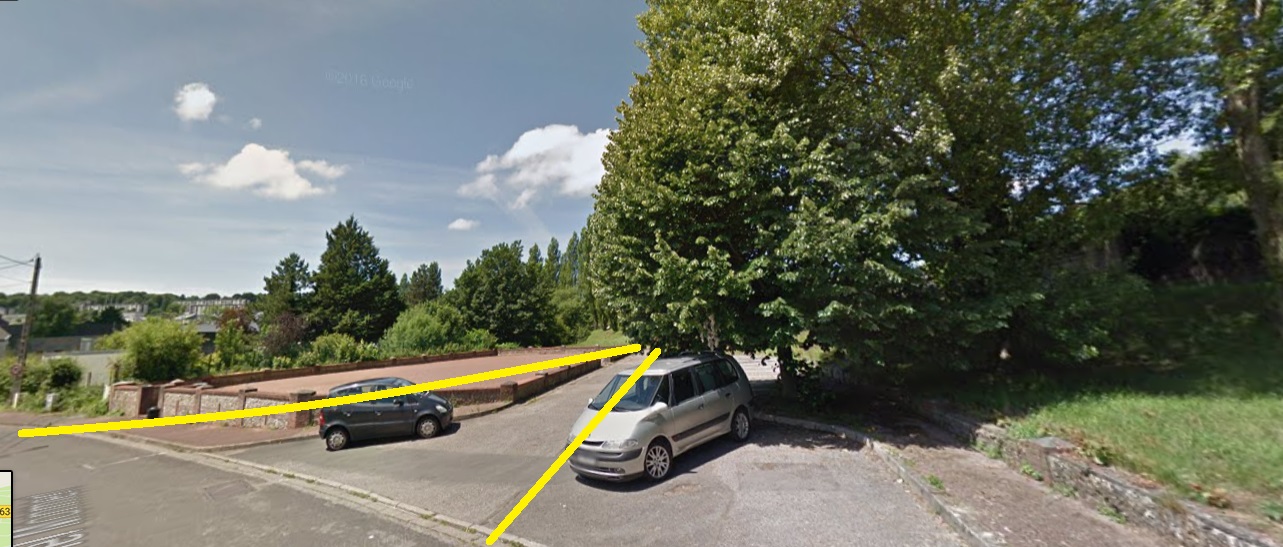

Grace aux points rouges on repère les immeubles permettant de se situer dans un environnement actuel bouleversé par l'urbanisation. Voici une image Google actuelle :
Au niveau de l'ex-PN voici ce que ça donne en regardant en direction d'Harfleur.
En se retournant on devine la plateforme de l'embranchement. On remarque le remblaiement dont il a fait l'objet, au niveau du square gravillonné.

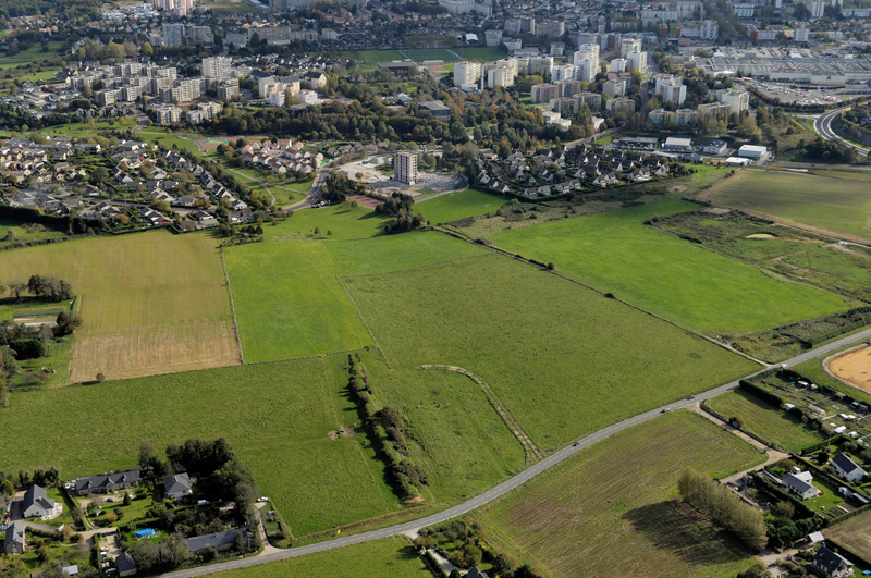

Voici maintenant le tracé de la ligne grimpant sur le plateau de Caucriauville. Au niveau de la flèche, un évitement, qui pouvait d'ailleurs être tout aussi bien une station de desserte de chantier. En effet les cercles rouges à proximité repèrent les emplacements d'une batterie d'artillerie, vraisemblablement de Flak puisqu'à découvert.
L'évitement/desserte de chantier qui possède encore ses voies.
Voici un exemple de chantier avec ses bétonnières en batterie sur les hauteurs de Caucriauville servies par des ouvriers français qui n'avaient pas le choix et, certainement, des requis du STO. On remarque la hauteur du plateau qui surplombe largement la vallée de La Lézarde, à gauche.

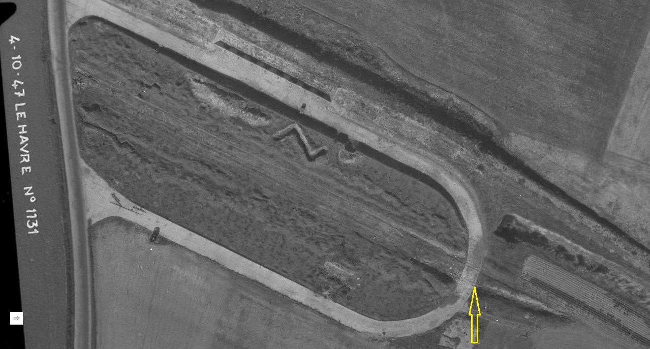

Voici le plateau de Caucriauville, de plus haut. La flèche du haut indique l'évitement que l'on vient de voir ; celle du bas le terminus. Dans le cercle orange un tracé en "arrête" laisse penser que l'on pourrait être en présence d'une "batterie" de bétonnières comme montrée sur la vue précédente.
Dans le cercle rouge du bas, copieusement bombardé, on remarque au grossissement un ensemble de bunkers semblant appartenir à une batterie d'artillerie. De toute façons, tout le long de cette côte, les points d'appui étaient nombreux comme on peut le voir sur la carte montré au début de cette conversation : WN (widerstandnest) = littéralement, nid de résistance.
Tout le plateau étant maintenant urbanisé il ne doit plus rester beaucoup de trace. Mais, à l'occasion de travaux, surgissent encore des souvenirs :

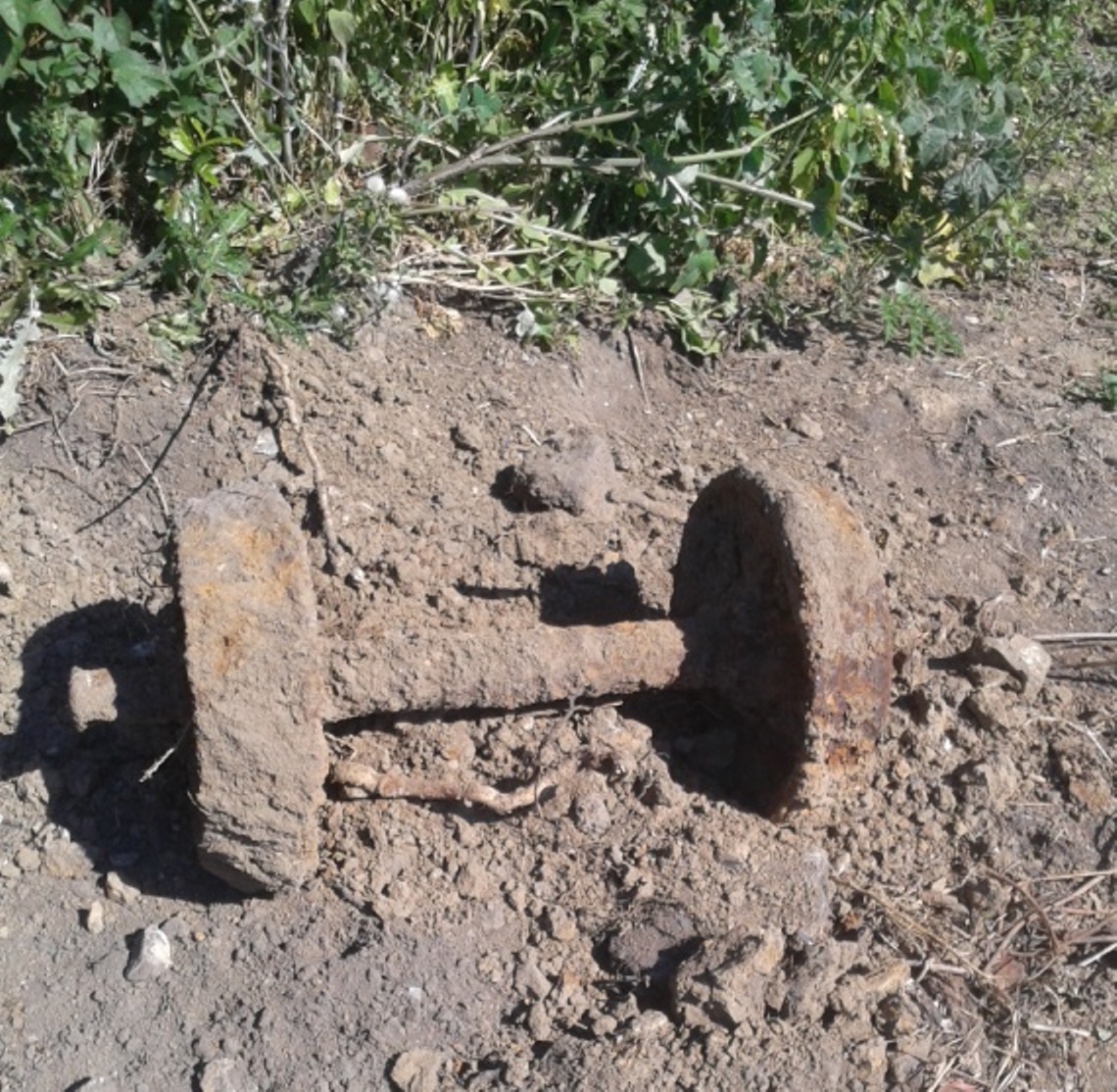

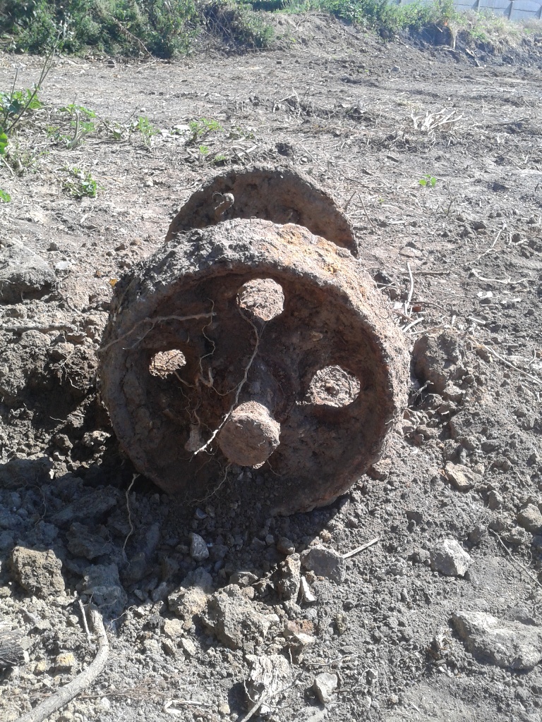

Une autre vue de cette pièce de musée.

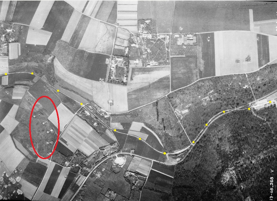

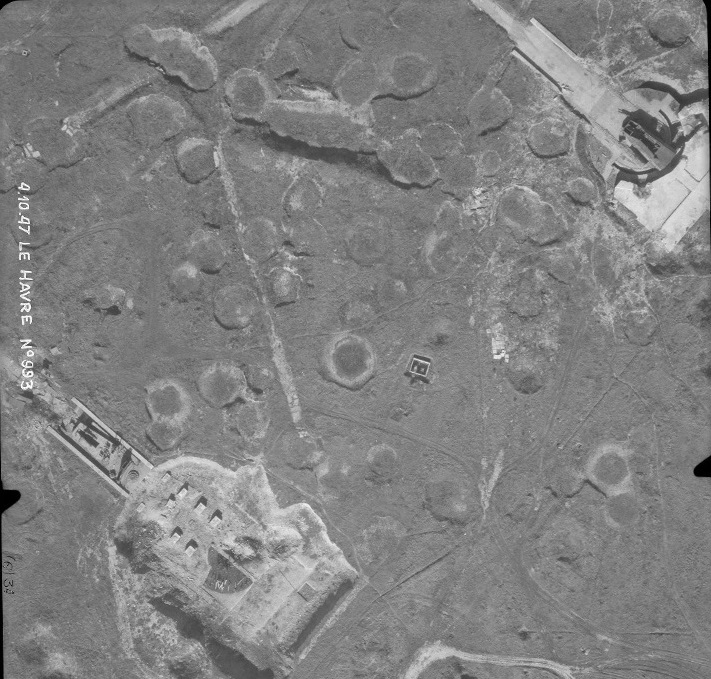

Pour reprendre la conversation là où elle était restée avec gnr37 je vais réutiliser sa carte en la modifiant de mes trouvailles. Bon, déjà, par rapport à ma précédente carte, le tracé de cette petite ligne est passé du bleu au rouge...Et, selon moi, il faut abandonner le trajet bleu proposé par gnr37 et le remplacer par l'embranchement (rouge) que j'ai ajouté, un peu plus sur la gauche de la carte, tel qu'il me semble le lire sur les PVA.
Reprenons le tracé depuis Rouelles, assez rectiligne.

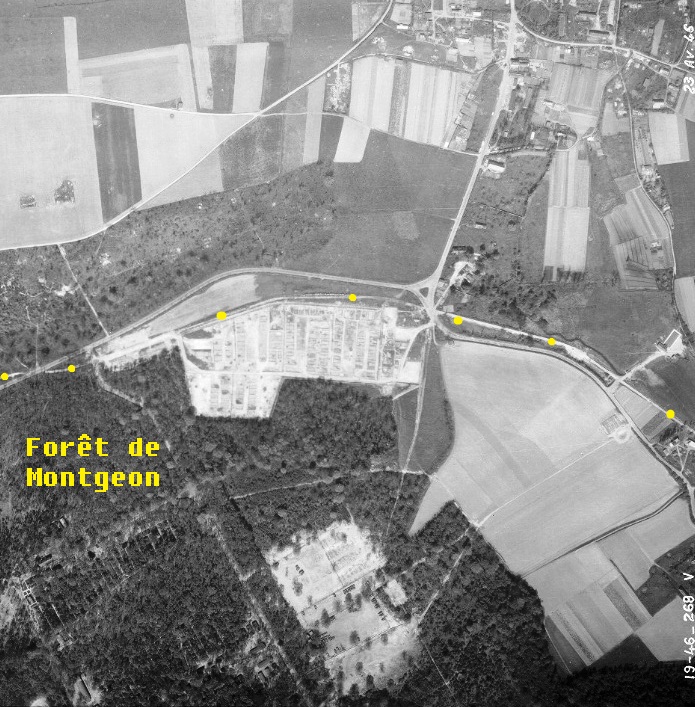

Nous arrivons à l'extrémité de la forêt de Montgeon, près d'une zone aménagée. Celle-ci n'existe pas sur les PVA de 1939. C'est donc certainement une construction de guerre. Curieusement, on a l'impression qu'on a affaire à des fondations de constructions : il n'y a pas d'ombres le long des "murs". Je n'ai pas trouvé de renseignements sur cet endroit. Pour ceux qui seraient intéressés par des développements sur Montgeon je les invite à retourner aux pages 4 et 12 où j'avais fourni quelques infos.
On peut s'approcher;
Et on y verra une rame en stationnement sur un évitement.
Continuons en traversant la route.
La ligne grimpe vers le plateau. Emplacement de batterie d'artillerie intact dans le cercle rouge. Dans la courbe la plus au sud un élargissement du tracé pourrait faire penser à un évitement. Ce n'est pas le cas : il s'agit d'un terrassement coupant une croupe du versant pour améliorer le rayon de courbure.
Nous arrivons à la bifurcation de la branche sud. Batteries d'artillerie, casernements et/ou emplacements de combat dans les cercles rouges.
C'est dans cette zone que ce cliché de 1947 nous montre, au milieu des vaches qui ont retrouvé leur tranquillité (n'oublions pas que ces paisibles animaux ont payé un lourd tribut pendant les combats de la bataille de Normandie !!), que la voie est encore présente sur le plateau (flèche du haut) ou sous forme de rails démontés (flèche du bas).
La branche sud : dans le cercle jaune, le faisceau terminus. Dans le cercle rouge, installations militaires détruites.

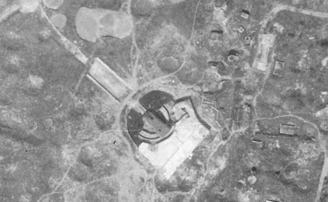

Voici maintenant la branche nord de ce chemin de fer "stratégique": Il apparait ainsi que ce relief bordé d'une curieuse "épingle" est une estacade de chargement de véhicules routiers longé par une "raquette" de retournement bétonnée destinée à la circulation des dits véhicules.
On distingue sur la vue suivante les différentes trémies destinées à recevoir les produits amenés par les berlines montées à hauteur par un remblai formant estacade.
Deux voies parallèles de remisage prennent place à l'intérieur de la "raquette". On remarque également une tranchée-abri pour, vraisemblablement, protéger le personnel des raids aériens
Sur cette vue de 1947 prise à une heure propice aux ombres portées, on reconnait les voies traversant la piste bétonnée.
Le même site, en 2007, grâce à Google earth.
Puis une vue aérienne fournie par un participant au forum "Atlantikwall". Les immeubles approchent...Les fermes cauchoises typiques, isolées au milieu des champs et entourées de talus plantés d'arbres et de haies pour se protéger du vent du large vont bientôt être avalées par l'urbanisation.
Prenons un peu de recul : en haut à droite, flèche jaune, le site dont on parle. A gauche, le terrain d'aviation d'Octeville. On est en 1946. Les américains ont installé le camp Wings, je crois, de rapatriement des GI's pour démobilisation aux USA, dont on repère les baraquements bien rangés.
Encore plus général. En 1, on est à proximité du terminus de la branche sud de la ligne. En 2, la raquette. En 3, le terrain d'Octeville. On est en 1947, le camp américain a disparu. En 4, la plus grosse des batteries d'artillerie du site, grosse consommatrice de béton.

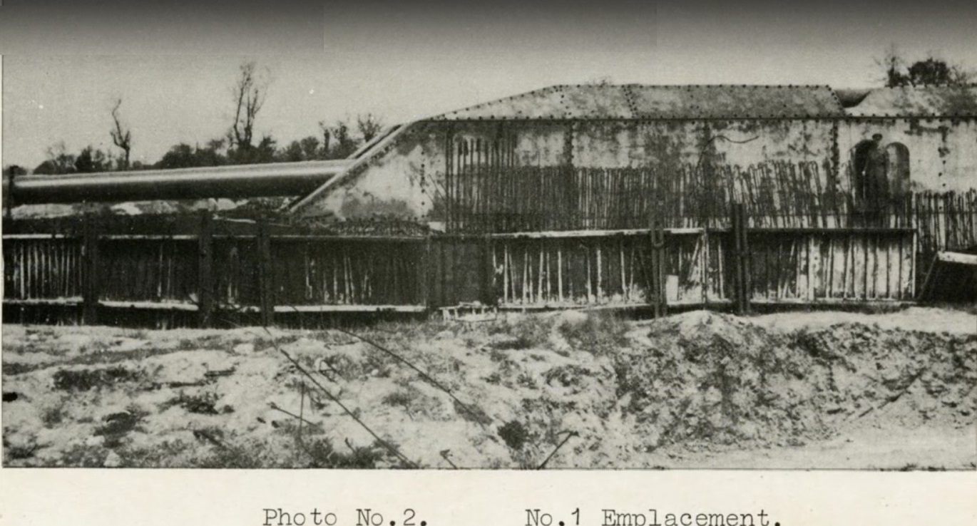

Il s'agit de l'installation par les allemands de trois canons de 380 mm saisis dans les arsenaux français en juin 1940. Ces pièces, destinées au cuirassé Jean Bart, n'avaient pas eu le temps d'être montées sur le navire avant qu'il n'appareille en catastrophe de Saint-Nazaire, inachevé, pour se réfugier à Casablanca. Un seul canon fut installé au Havre. Endommagé par un raid aérien en mai 1944 il n'est heureusement jamais entré en service contre la flotte alliée de débarquement.
Le croquis de cette batterie, dite de La Corvée, est tiré du forum "Atlantikwall".

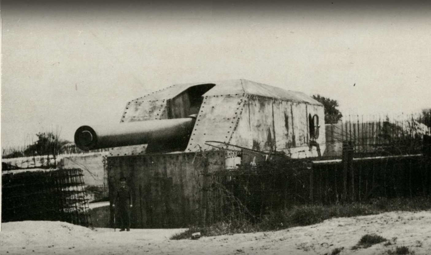

Cliché de la pièce terminée mais HS, en haut, et des fondations en cours de la deuxième, en bas. On est en 1947.
La pièce n°1 de près.

Quant au tracé du petit train....
