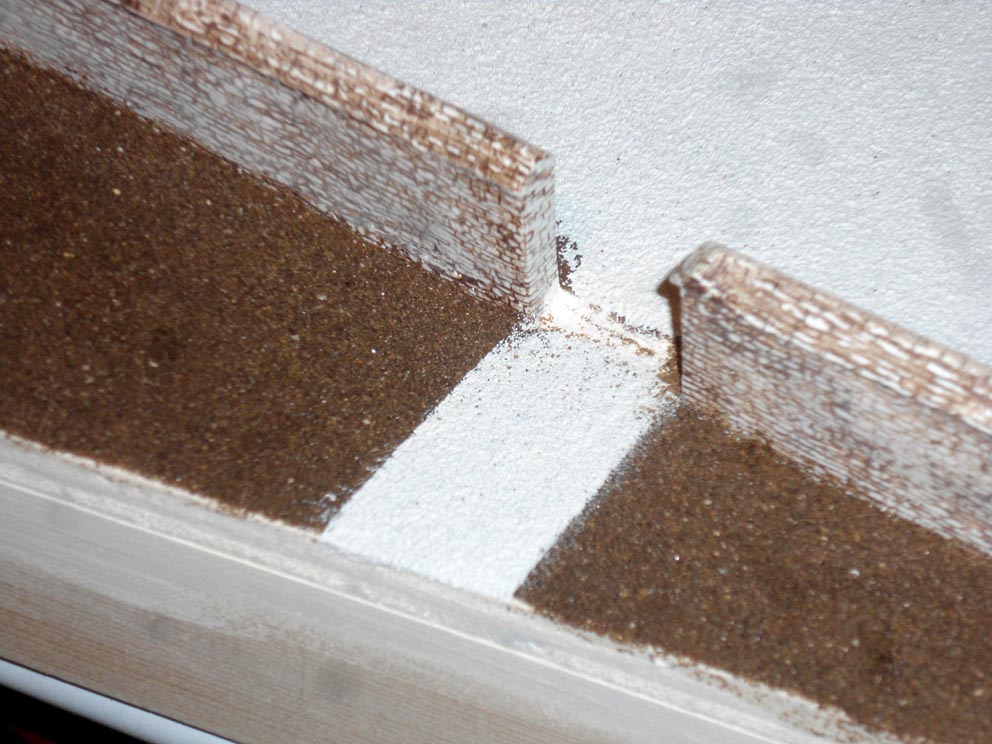

Oui, j'y ai bien pensé. Mais pour l'avoir déjà pratiqué, l'em♫dement c'est les joints entre feuilles.
J'ai aussi de la terre très fine, qui pourrait remplacer le papier de verre + un coup de peinture : je fais un essai là, tout de suite, avant le repas.

Des joints, il y avait aussi dans les vraies routes.
J'utilise plutôt la toile d'émeri, déjà de la bonne couleur.

Terre fine + peinture : ça a marché ! E2
Évidemment, maintenant faut attendre que ça sèche ; c'est à ça que servent les nuits #B6 .

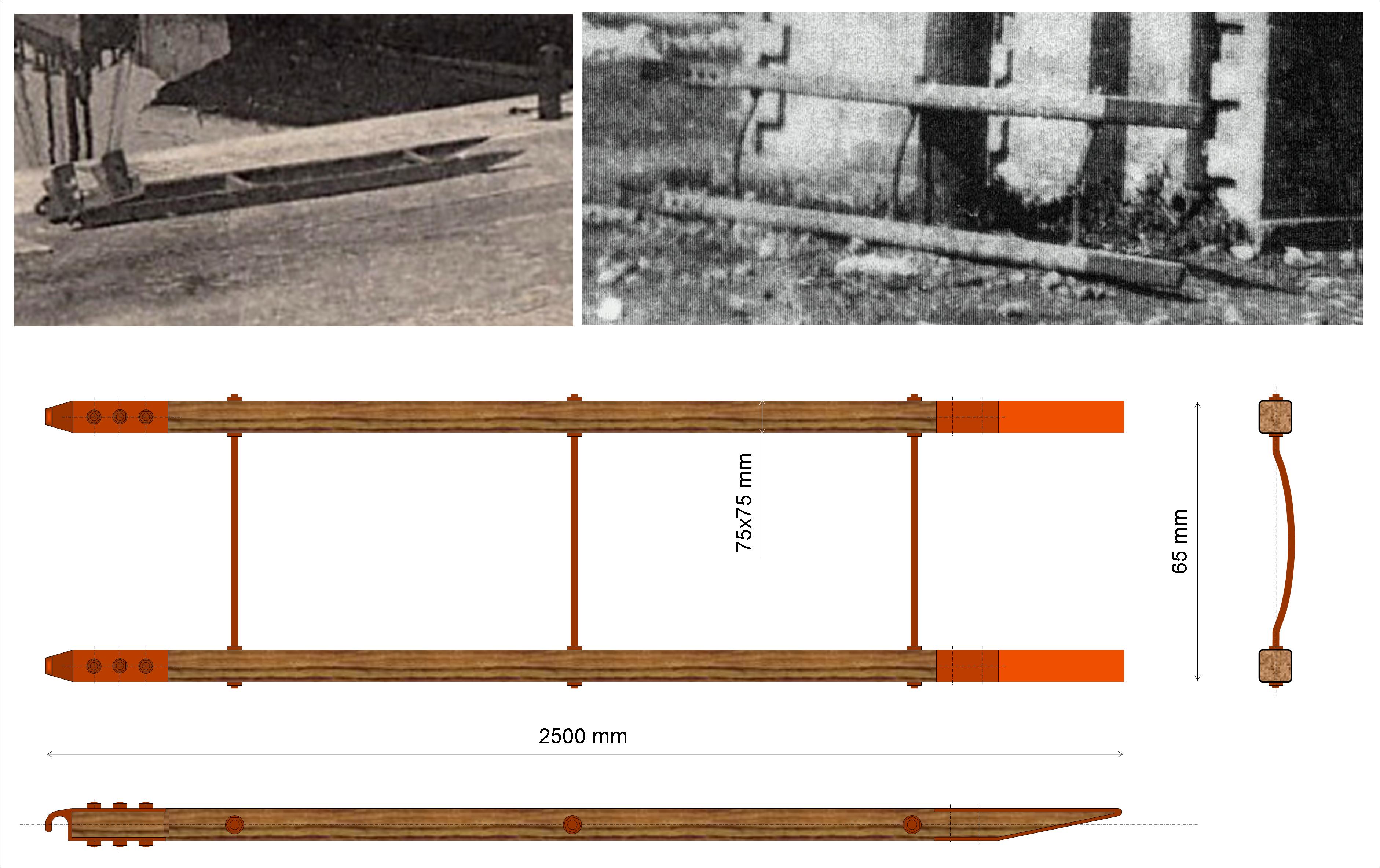

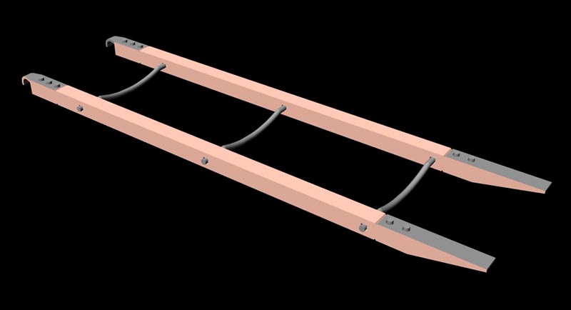

Messagepar Patrick ze rabbit Deludin » 23 04 2016 à 00:28
Pas grand' chose de neuf ce soir, j'ai eu d'autres urgences.
Mais j'ai dessiné ça :rod_coeur , à l'aide de photos qui me donnaient les cotes :
Sur la photo de droite, la largeur de la gare est de 2,50 m et un rang de brique 11 cm. En H0, ça va pas faire gros ! :rod_siflet
Je pense qu'il n'y a pas de modèle standard, sur les CP ils ont tous un petit quelque chose de différent.
Je me suis dit que ça intéresserait peut-être quelqu'un...
Et hop ! :D5

En voilà un beau, trouvé par B-G. Il doit faire plus de 3 m de long, à en juger par le nombre de rangs de parpaings.
Je pense que je sais où il y en a d'autres, notamment chez un pote au moulin Dalançon, mais faut que j'y aille, c'est du côté de Cougnâ ("Cognac", en langage vernaculaire) !
Autre constatation : sur "ma" CP de gauche, les traverses sont en bois. Celui-là semble mixte. :F9
En tout cas, ça corrobore le fait que les cotes et la construction sont "comme on veut" : pas de standardisation.
Messages: 14904

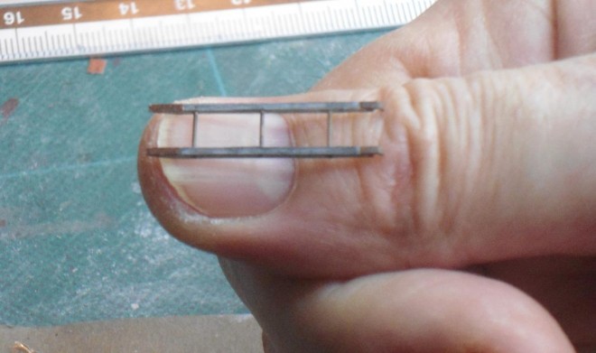

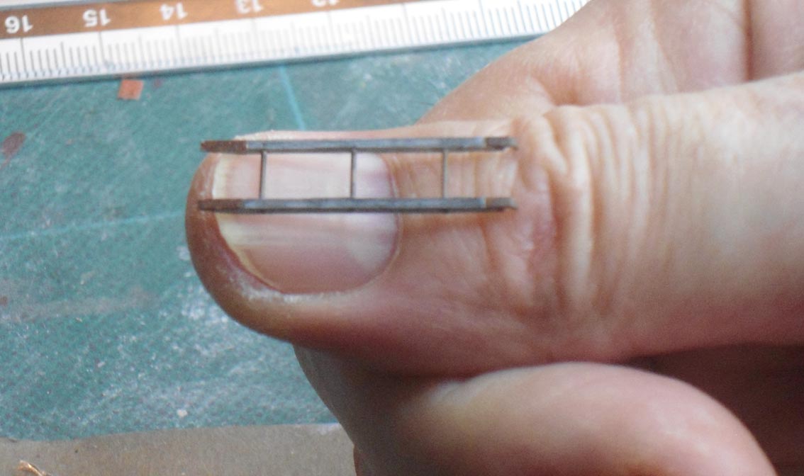

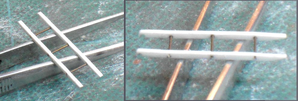

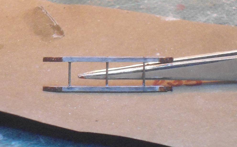

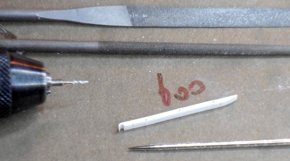

Messagepar Patrick ze rabbit Deludin » 23 04 2016 à 15:29
Or donc, voilà le travail de quelques minutes, enfin un peu plus si l'on compte que j'ai recommencé 2 fois + les habituels temps de séchage de colle ou de peinture.
Pour du H0 et pour 2 personnes, prendre :
* des profilés plastique de 1mm2, longueur 28,7 mm (à la rigueur 29 mm :rod_siflet )
* du fil laiton ou acier de petit Ø (dans mon cas du laiton Ø 5/10e en stock, mais je trouve ça un peu gros) ; 3 tronçons identiques de 7,5 mm de longueur
* aiguille pour pointer les trous
* limes ronde et plate
* foret de même Ø que le fil
* colle cyano
* sel, poivre, coriandre, feuilles de laurier.
Coller avec quelques nano-gouttes de colle cyano les 2 profilés ensemble, l'objectif étant évidemment de faire 2 pièces identiques.
Mettre en forme à la lime le biais à une extrémité, et les crochets à l'autre.
Donner un petit coup de lime pour marquer la limite de la ferraille sur les montants en bois, ça facilitera ultérieurement la peinture.
Percer bien perpendiculairement les trous qui recevront les 3 montants en "acier". Forcément, c'est le dernier qui va foirer C7 , et vous recommencerez tout. Bienvenue au club, mortel de Berthe !!! :C1
Normalement, on arrive à ça :
Séparer délicatement les 2 montants à l'aide d'un lame fine et les strier à l'aide d'une lime pour imiter les veines du bois. ATTENTION à ne pas strier les parties "métalliques", d'où l'intérêt des délimitations faites à la lime auparavant.
Enfiler les montants d'un côté, puis de l'autre, en les faisant légèrement traverser pour imiter les écrous. Oui, je sais, on n'a pas fait les rondelles #A8 !
Faire les deux extrêmes et terminer par le montant central.
Selon le courage, cintrer le milieu des montants vers le bas. Moi, j'ai craint de tout casser, il faudrait du fil de laiton recuit de Ø 3/10e et là, ça le ferait bien, à mon avis. Mais ce serait encore plus ch♫ant à assembler et fragile H4 !
Si vous avez réussi à tenir jusque là sans tout balancer par la fenêtre :( , la peinture sera un jeu d'enfant : un gris clair pour imiter le vrai bois, suivi quand ce sera sec d'un jus de noir qui va rentrer dans les stries faites à la lime. C'est l'inverse du "dry brush" et ça marche très bien, aussi.
Un coup de couleur plus ou moins rouille sur les parties métalliques, les montants transversaux et les écrous, et voilà le travail !
À mettre bien en évidence sur le module, histoire qu'on ne se soit pas pris le chou pour rien...
Ah oui, j'oubliais : vous pouvez jeter sel, poivre, coriandre, et feuilles de laurier, car on n'en a pas besoin ! :crazy :rod_mdr2
Hophophop, la sieste ! #B4 :D5

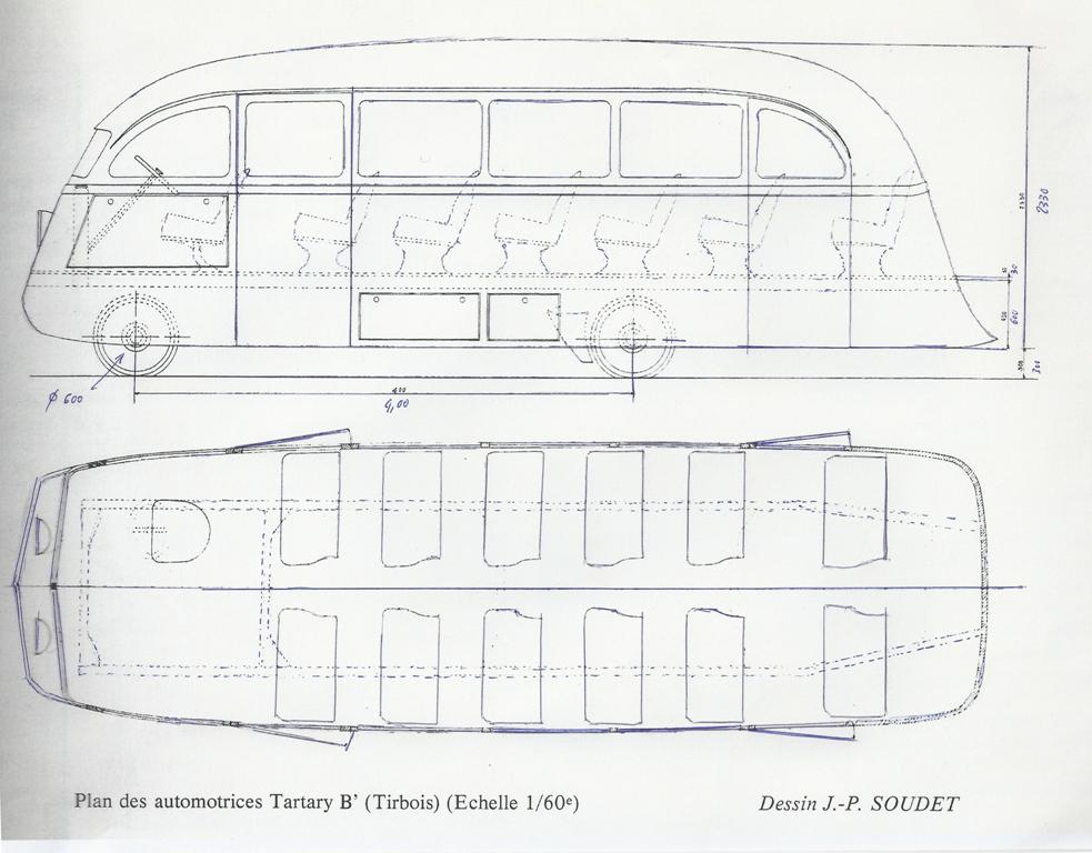

Re: Exposition en Ré
Messagepar Patrick ze rabbit Deludin » 23 04 2016 à 18:21
Ah ouais, celui-là, pour le modéliser !!! Ça me rappelle la coque d'un certain bateau... :rod_siflet
i minerve, keski minerve :C1 :rod_mdr2
