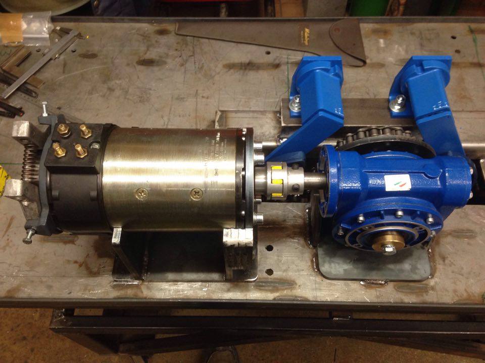

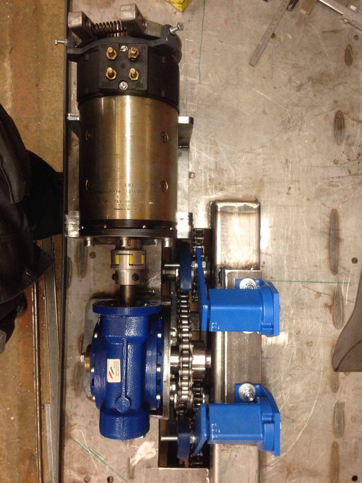

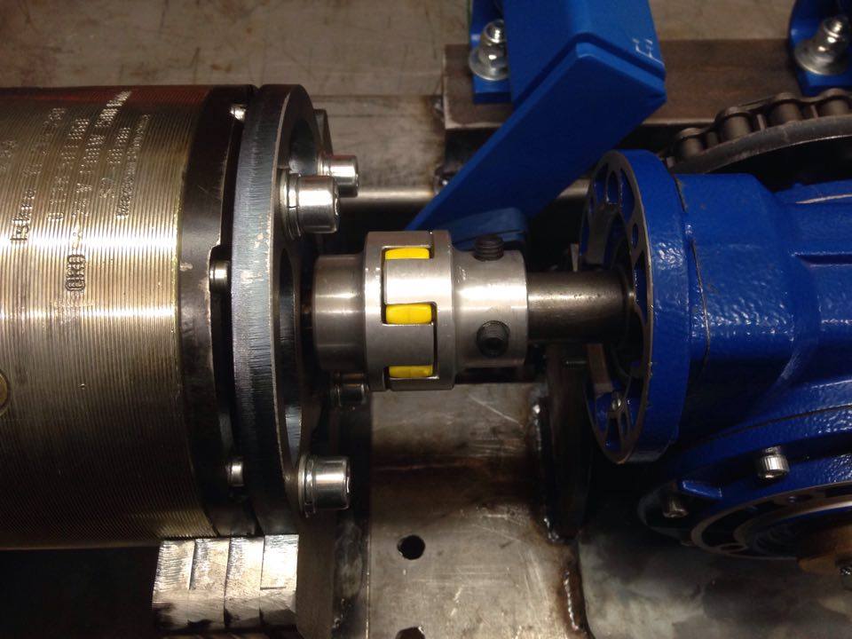

j'avais en stock un moteur bosch 24v 1100w de chariot élévateur ( moteur de traction, pas un moteur de groupe hydraulique)
j'ai donc utilisé ce moteur.
sur les photos on peut voir : le moteur (Bosch), l'accouplement élastique (Maedler), le réducteur 1/10e ( STM spa) et les tendeurs de chaines ( Rosta AG )
