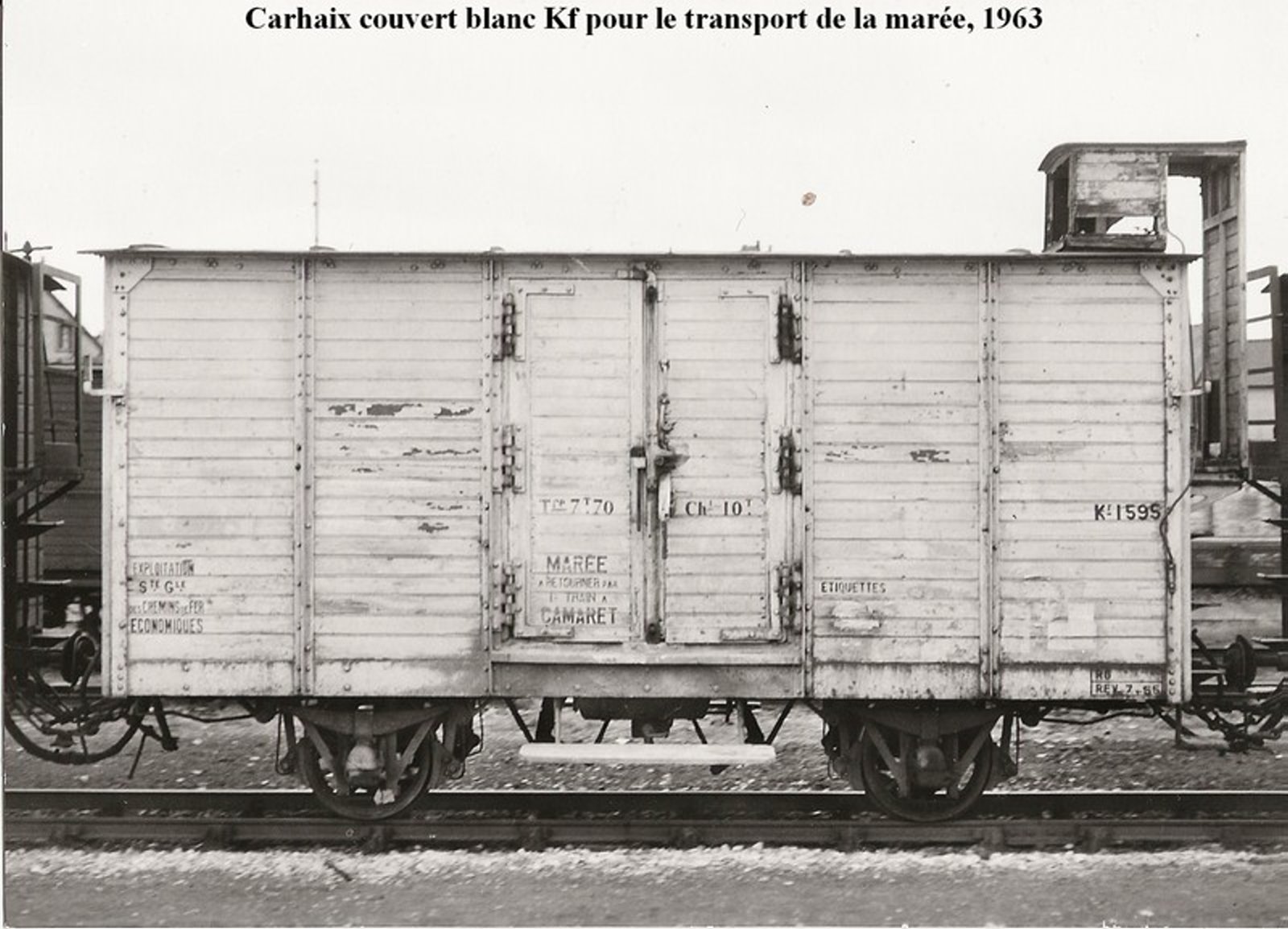

Essai de peinture sur le wagon marée.
J'ai essayé ce que mes fils appellent "brossage à sec" (pas Bleblep, mais ses frères aînés). Est-ce que j'en ai pas trop fait en dégradation de peinture?
Je songe aussi à faire des rectangles mieux peints à l'endroit de la future pose des marquages; en Suisse, on trouvait souvent des travaux de rafraîchissement de peinture seulement dans la zone des marquage, en laissant le reste de la caisse avec peinture défraîchie. Est-ce vraisemblable dans le contexte RB?
Il y a une photo d'un véhicule réel dans cette discussion, 2 pages en arrière, mais comme elle n'est pas hébergée sur PME, je ne peux pas la recopier dans ce message. La peinture est moins dégradée que sur mon modèle.

Voici les wagons Tillig modifiés RB notamment Marée
le document du matériel réel
en attendant que je fasse les marées TdA avec et sans guérite :F5
J'ai passé un apprêt, puis une acrylique blanche presque à sec dans le sens du bois pour respecter le fil et une patine à sec avec des acryliques
