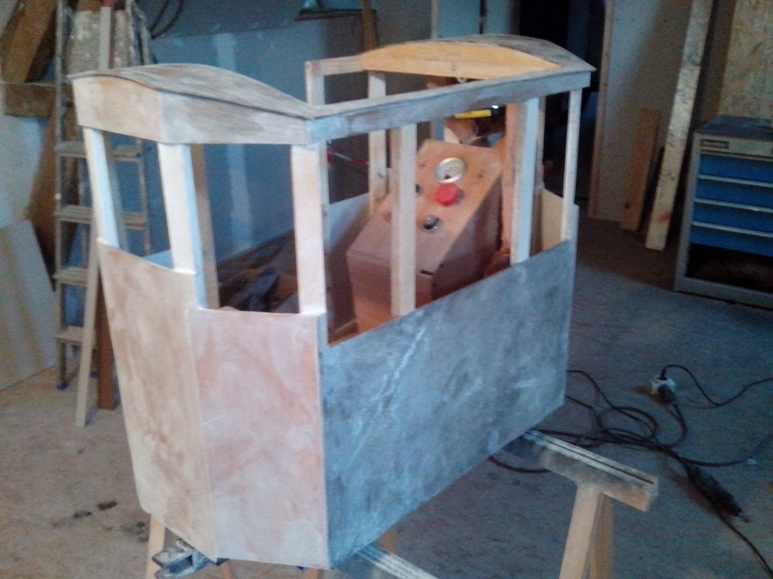

Petites news du mini frigo du cardinal :
Il me reste deux baguettes à poser pour finir la menuiserie. Le ponçage est presque finit. La peinture suivra de peu. Il me restera ensuite quelques bricoles comme le remplacement d'un moteur et l'ajout d'une seconde commande.
Petite photo de la cabine :
Plus sur mon blog.

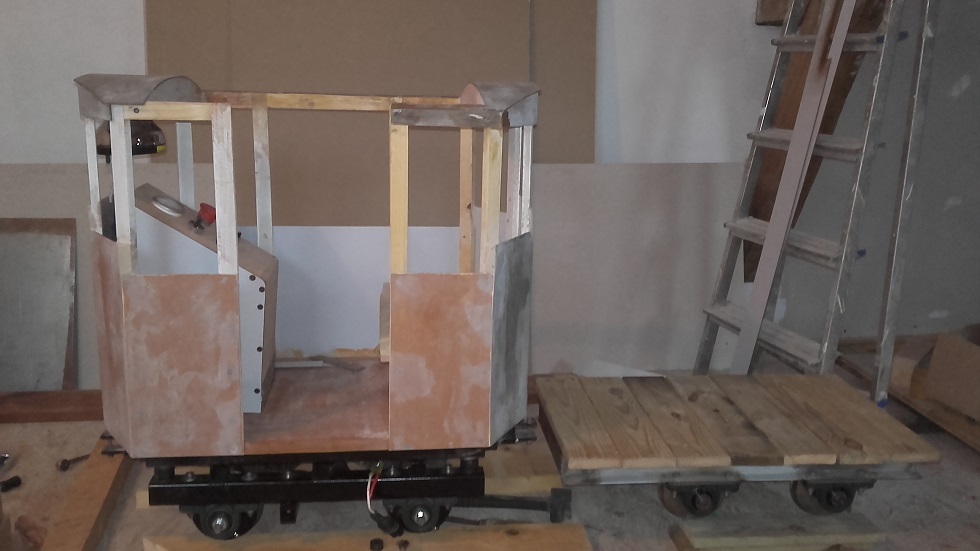

Petit empilage, juste pour regarder ce que çà donne...
Alors, z'en pensez quoi? Bon, mis à part les travaux qui restent à faire, vous pensez quoi de l'ensemble? Moi çà me plaît bien et je trouve l'ensemble cohérent.

Messagepar declic » 11 02 2016 à 16:45
Moi aussi j'aime bien :rod_coeur
Mais je ne suis pas le mieux placé pour juger :rod_siflet

Messagepar pelican » 11 02 2016 à 16:52
c'est le wagonnet pour le conducteur ??
peux tu faire un poste de conduite détachable, pour piloter avec une commande à main ??? :D3

Messagepar SteamyStef » 11 02 2016 à 17:04
C'est pas mal pour moi.
Bon, faudra voir après peinture, rouge je suppose, mais cela risque d'être étroit pour le mécanicien, si je vois bien.

Messagepar UmaDeva » 11 02 2016 à 19:21
declic a écrit: je ne suis pas le mieux placé pour juger :rod_siflet
lol
pelican a écrit:c'est le wagonnet pour le conducteur ??
oui oui, c'est "en cours", une commande maître "détaché" de la draisine (rho tu te souviens pas, on en a parlé il y a quelques jours :p)
SteamyStef a écrit: cela risque d'être étroit pour le mécanicien, si je vois bien.
En effet, elle était prévue pour mon fils à la base (qui a 6 ans). Je l'ai élargit un peu pour pouvoir entrer dedans et j'y arrive... Mais effectivement çà fait "un peu yogi" qui se contorsionne et je ne suis pas forcémment à l'aise. D'ou l'interêt du wagon suiveur.
Merci à vous tous pour vos avis :maitre:
