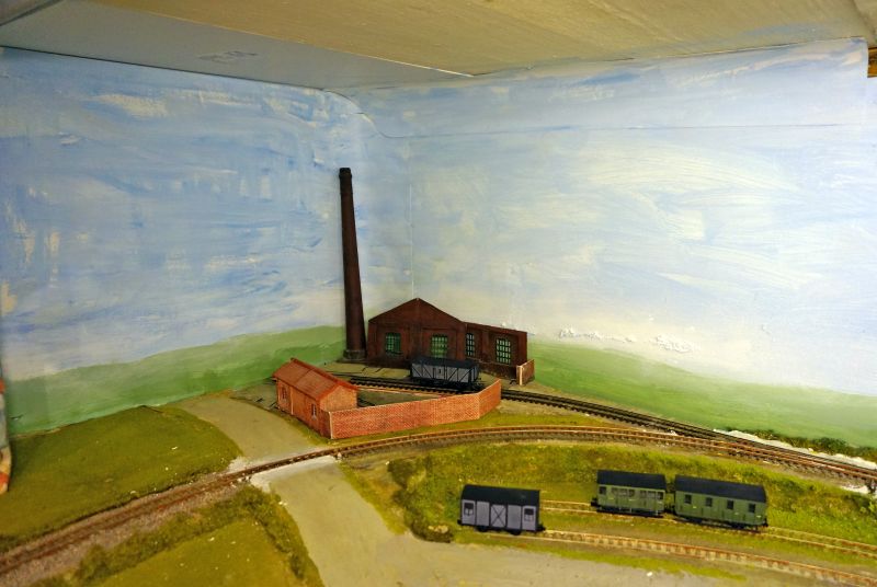

En attendant, je suis passé à autre chose. Pensant qu'il vaut mieux finir le fond du réseau avant de détailler l'avant-plan, je viens d'installer le bout de ciel manquant sur la gauche. Le fond déjà installé était en contreplaqué fin récupéré d'un réseau précédent. Ce nouveau petit bout est en bristol agrafé sur le mur latéral et collé sur le fond existant en formant un arrondi. J'ai profité de la bande de bristol restante pour commencer à camoufler le tasseau supportant le "plafond" en formant aussi un arrondi. Je pense continuer sur toute la longueur.
Puis j'ai posé l'embranchement à trois files de rails de la future sucrerie. J'ai simplement évoqué les bâtiments avec ce que j'avais sous la main. Je vais étudier quelque chose de plus sérieux et de plus grand. Seule la cheminée Kibri (?) sera utilisée.

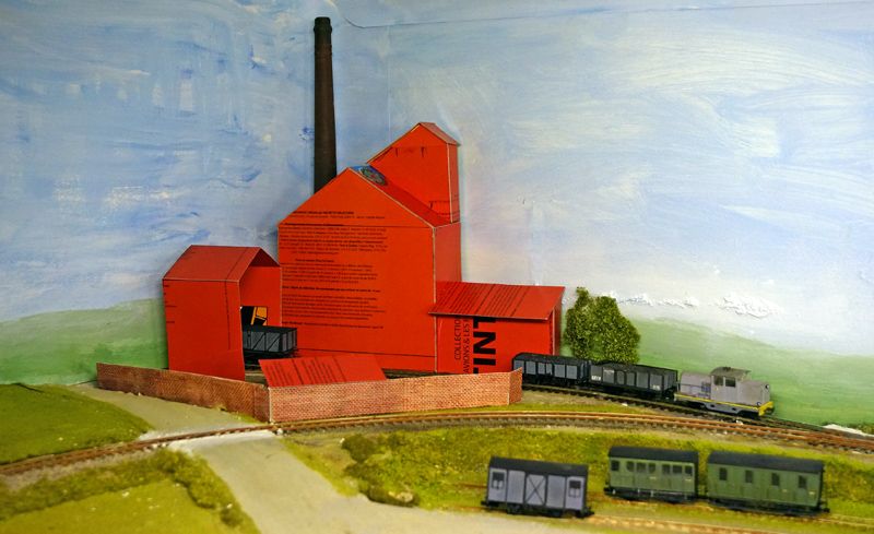

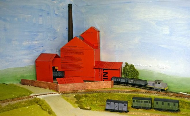

Aujourd'hui, j'ai réalisé une prémaquette en carton de la râperie, librement inspirée d'une partie de celle de Crécy-en-Ponthieu.
Je sais déjàque je vais supprimer le murs d'enceinte, absents sur les exemples de raperies dont j'ai des photos.
Je vais ensuite dessiner les détails des façades sur du papier et les coller en place pour mieux juger de l'aspect et des proportions avant de construire une maquette plus fignolée.

Les cheminées du commerce, Kibri ou autres, semblent toujours monstrueuses quand on les sort de la boîte. Si les bâtiments sont à l'échelle, pas de problème. Et les bâtiments industriels, c'est grand... Ça me rappelle un peu les réflexions des visiteurs sur la taille des arbres, dont la photo montrait pourtant bien que les basses branches étaient au-dessus des maisons.

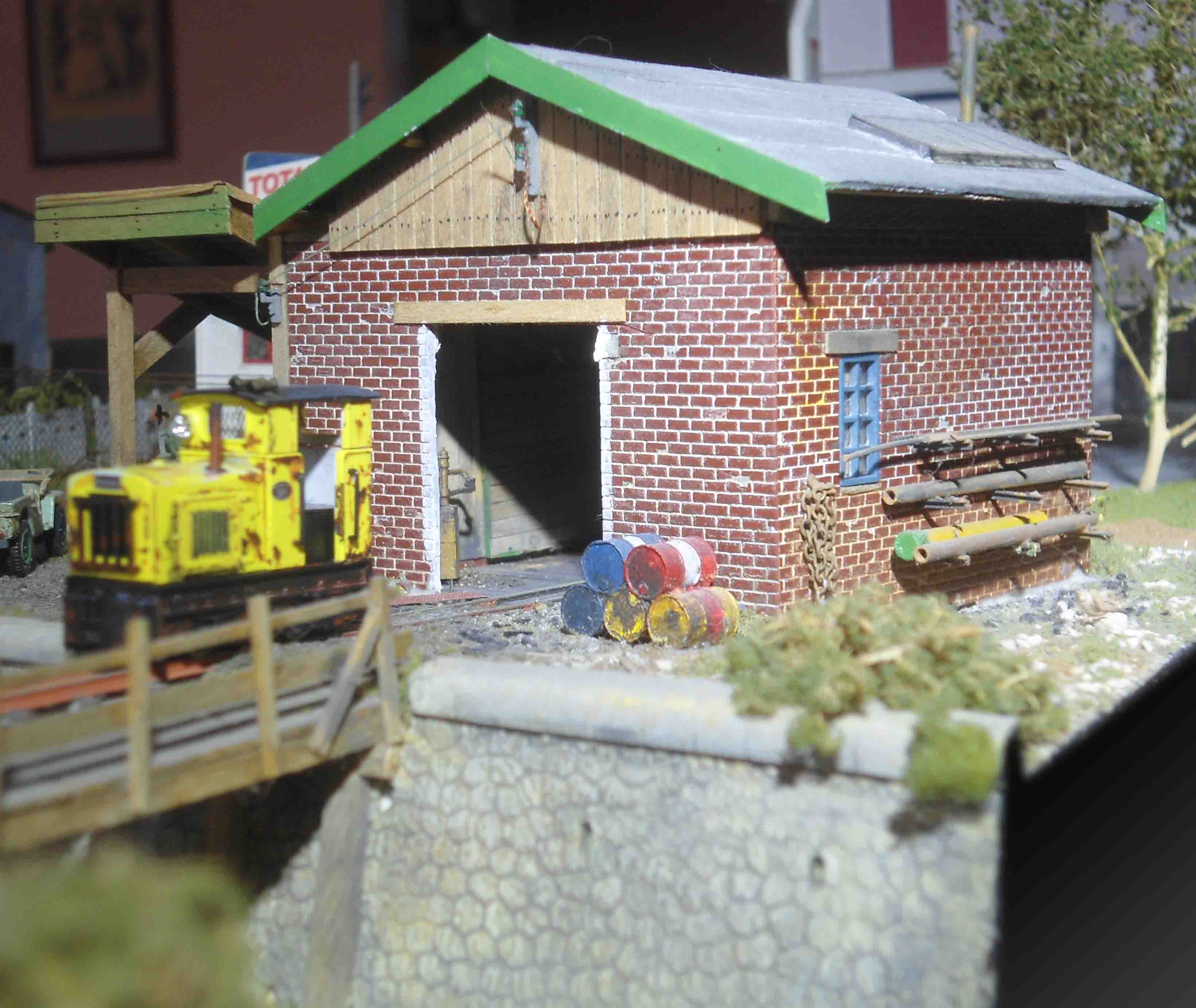

Ah ben évidemment ! En regardant mes "restes", en fait j'avais utilisé de la Vollmer #B2
Avant assemblage, j'ai donné sur les morceaux de mur préparés avec toutes leurs découpes et le traitement des angles un coup de peinture d'un blanc plus ou moins cassé de jaune, orange ou vert, et après séchage complet, un coup à plat sur du papier de verres 800 en tournant. Montage des éléments ensuite. L'avantage, c'est que comme ça je travaille à sec, sans m'en mettre partout.
Au point de vue format, le gabarit ramené en HO représente plutôt la "9 trous" de 15 x 15 cm de section, mais c'était exactement ce que je cherchais! Bon, j'ai pas eu le courage de représenter les trous dans les angles...

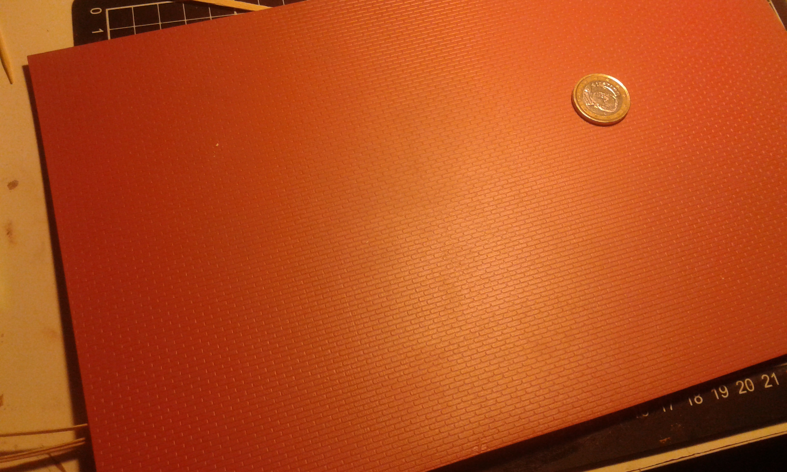

Si ça intéresse j'ai une plaque de briques en plastique, origine inconnue :F9
Dimensions de la plaque : 19 X 30 cm
Dimensions d'une brique : env 5 X 1,8 MM
Épaisseur entre 0.5 et 0.8 à vue de nez

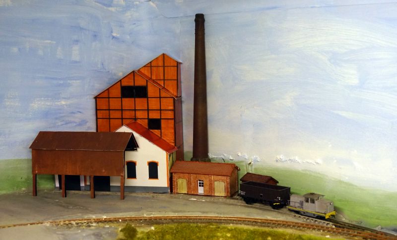

La prémaquette a avancé.
Pour finir, j'ai décidé de tourner le bâtiment pour le coller en diagonale dans l'angle, ce qui permet de le voir toujours plus ou moins de face et de moins voir sa faible profondeur, que j'ai d'ailleurs pu augmenter sur la droite.
De ce fait, la cheminée passe à droite comme dans la réalité, mais je vais devoir renoncer à l'évocation de la halle de stockage(?), au profit d'une chaufferie "free lance" (provisoirement, je l'ai évoquée avec une huilerie-lampisterie en stock).
Le bâtiment de manutention est énorme, et pourtant je l'ai abaissé par rapport à l'original.
Je pense laisser cette prémaquette en place "un certain temps" avant de me plonger dans les détails (fenêtres réelles, tôle ondulées par exemple), pour lesquels je compte fureter chez les artisans.

les proportions me paraissent plausibles :ok E2
