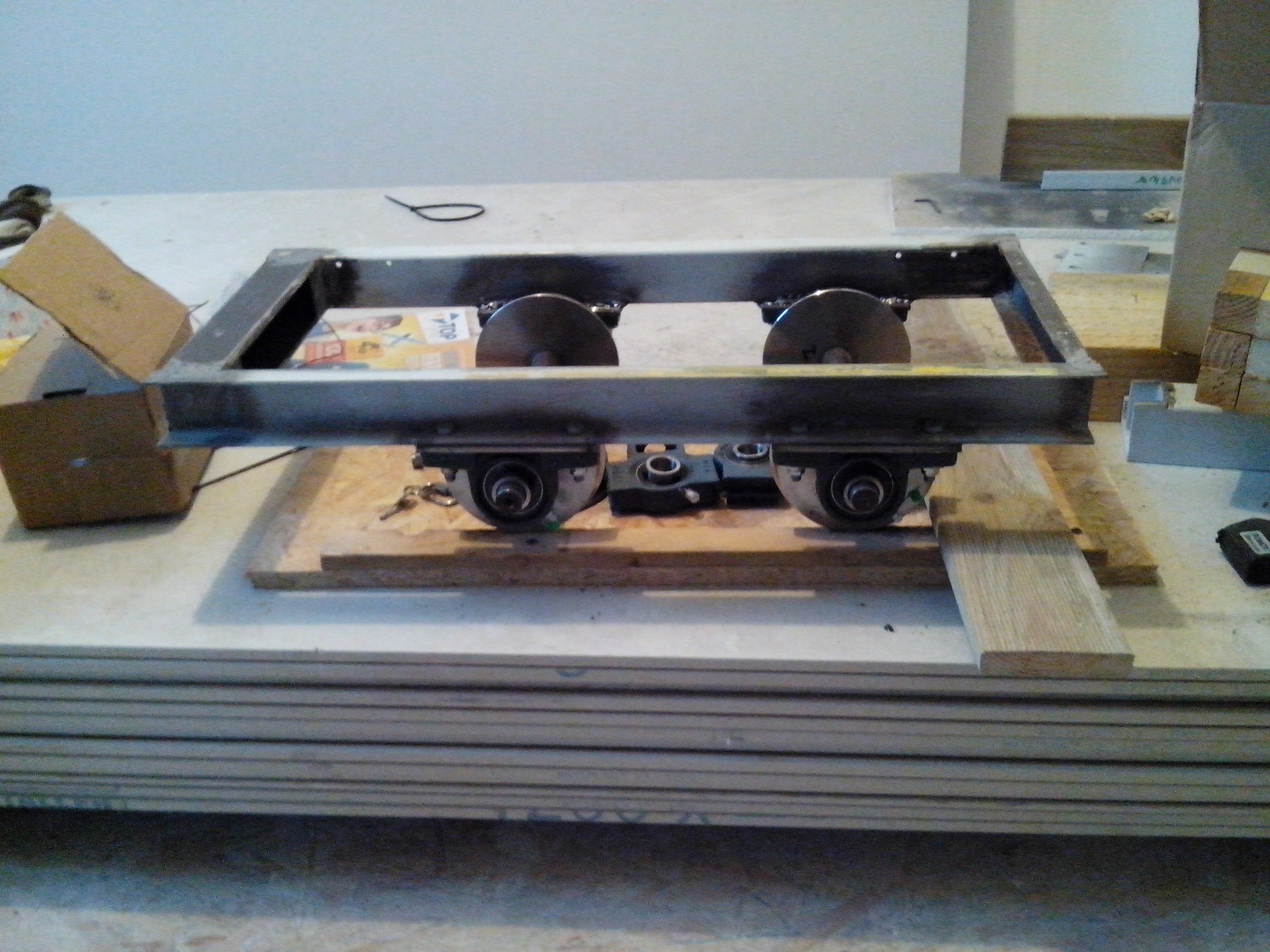

rapide présentation d'un wagonnet plateau pour voie de 7 pouces 1/4.
Longeur = 65 cms
largeur = 30 cms
empattement = 25 cms
Tout l'acier est récupéré dans du carré de 50 de 3 mms d'épaisseur. La partie frein viendra en dernier. Le plancher suivra bientôt puis la caisse en bois juste après

D'ou viennent les roues ?
Et c'est curieux, les portes à faux sont différents d'un coté à l'autre ? :F9

Messagepar UmaDeva » 01 01 2016 à 15:55
Coucou Gérard!
Alors ces roues je les avais acheté sur un site anglais (17 D) il y a un an. Le président de mon club me les assemblées pour obtenir les deux essieux.
Et oui, j'ai décentré l'empattement volontairement. Je tient à freiner mécaniquement le wagon et le levier sera à l'avant. J'ai vu plusieurs plateaux comme çà (d'origine en voie étroite) et je trouve çà super sympa.

Messagepar Saboul » 01 01 2016 à 20:36
Bonsoir
Bizarre ce désaxement des essieux , mais pourquoi pas ..
Comment as tu prévu le frein ?

Messagepar UmaDeva » 01 01 2016 à 20:54
Je l'ai déjà vu sur plusieurs wagons et je trouve çà sympa.
Je ne connais pas les termes techniques (peu importe d'ailleurs) mais j'ai prévu un genre de manivelle en hauteur, maintenue par deux tubes (un de chaque côté). Pour la suite, l'idéal serait des sabots de frein mais alors là... Comment dire : je verrais vraiment çà plus tard

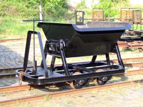

Messagepar Jeremy32 » 01 01 2016 à 21:58
Bonsoir,
En effet, il est courant que l'empattement soit décentré sur les véhicules à voie de 60, métrique et normale. Ce décentrage étant prévu pour la plate-forme du serre-frein ;)
Aperçu en image

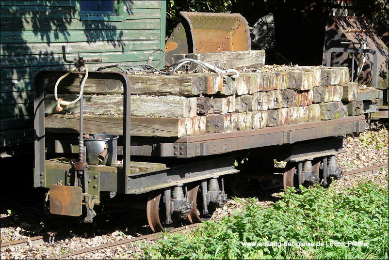

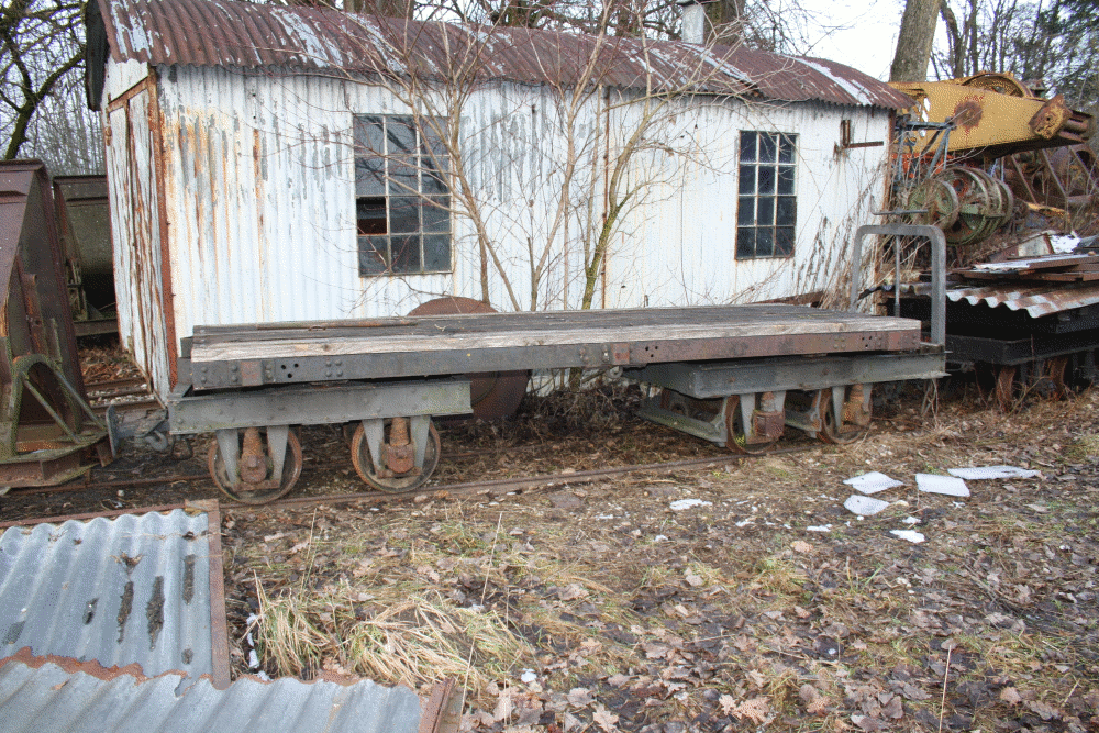

Messagepar Jeanmi85 » 02 01 2016 à 09:25
Bonjour.
On le voit bien aussi sur ces wagons là :
Cordialement.

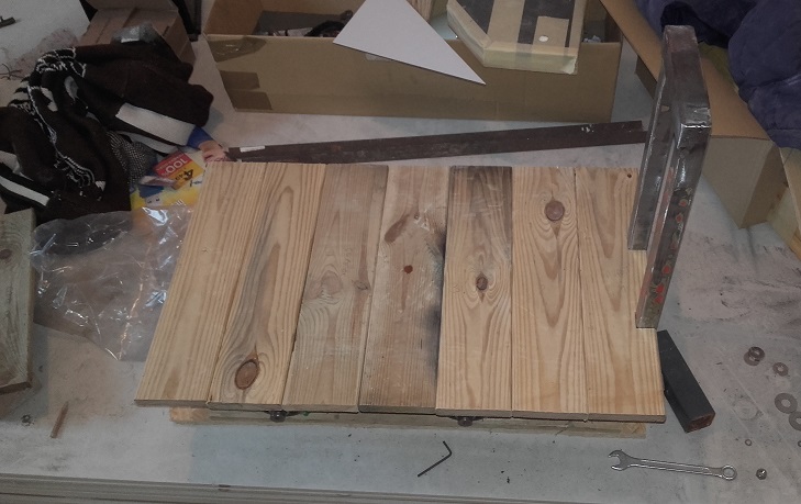

Messagepar UmaDeva » 17 02 2016 à 20:31
Cà avance tranquillement, çà avance ...
Bonne soirée #B4

Messagepar Minicric Breton » 17 02 2016 à 21:42
Jolie !
Tu soude avec quel technique ?

Messagepar UmaDeva » 18 02 2016 à 05:21
Merci
A l électrode enrobée
