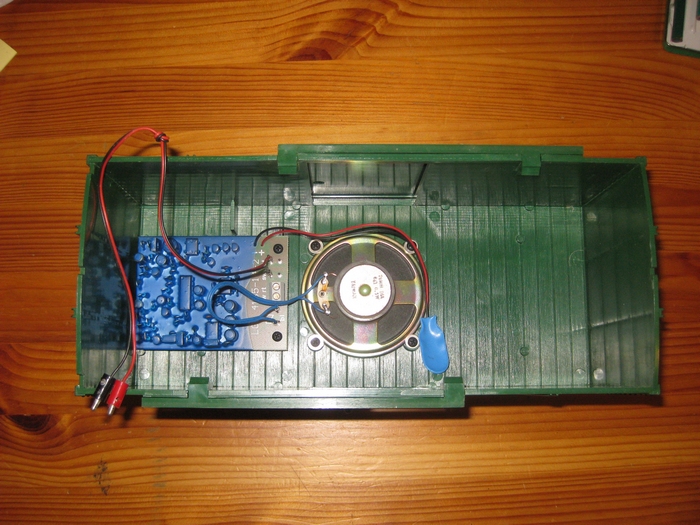

Je viens d'acheter un fourgon sonorisé d'occasion LGB
Je suppose que la sonorisation est autre chose que LGB
Hélas çà ne fonctionne pas et l'interrupteur SYN est cassé
Qui aurait un plan de ce montage et des infos SVP
Merci

j'ai ce genre de fourgon sonorisé !! le mien est de fabrication LGB ... et ne ressemble pas du tout au tien !!!
il y a un emplacement pour une pile, mais bon, jamais utilisé !
il faut brancher le bidule directement sur la loco et j'ai un son vapeur assez correct
le tien fait vraiment artisanal !!! :F9

il y a une grosse batterie 12v 1.2 Ah au milieu lourde
SAFT 8507
des fusibles , un potentiometre, des prises pour eclairages de wagon
3 fusibles
hummm.....je sais pas par ou commencer , en plus les roues prennent le courant

Paniqueceltique a écrit:Salut
SAFT 8507
des fusibles , un potentiomètre, des prises pour éclairages de wagon
3 fusibles
je crois que la batterie alimente le circuit, et les roues qui prennent le courant donnent le tempo du son ( tchouc tchouc qui varie en fonction de la vitesse !!)
il faut d'abord vérifier si les fusibles sont bons, puis si la batterie est chargée !!

Compte tenu du montage très orienté électronique classique,je pense plutôt a un générateur de sons amplifié , la batterie se rechargeant par les rails.
Un des inter doit être le m/a l'autre soit la déconnexion des contacts de roues soit un deuxième type de son.
Il me semble voir aussi deux potars l'un devant régler la "vitesse" et l'autre le volume :maitre:
version un peu plus moderne faisant appel a un circuit intégré http://www.selectronic.fr/mk134-kit-generateur-de-bruit-d-un-train-a-vapeur.html

Messagepar Paniqueceltique » 26 12 2015 à 19:14
Bonsoir
un fusible mort , changé
batterie en charge on verra bien
par contre comment sa peut varier avec la vitesse car pas de capteur

Messagepar pelican » 27 12 2015 à 10:18
pas de capteur non plus sur le LGB : c'est la variation du potentiomètre qui fait varier le son ! ;)
