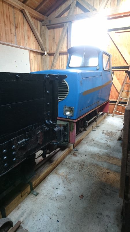

Ca y est après l'été indien, c'est l'hiver qui vient de nous tomber dessus.
pluie à seau vendredi, neige samedi, températures proches de 0, il était plus que temps de mettre une partie des matériels au sec!!!!
Aujourd'hui, après une petite séance de bourrage complémentaire sous les aiguillages decauville histoire de se réchauffer, c'était au tour du Deutz de franchir le portail du dépôt.
Il va maintenant pouvoir se reposer au sec jusqu'à ce qu'on ramène le Diema.
A présent nous allons nous occuper du raccordement de la seconde voie qui est à présent terminée
