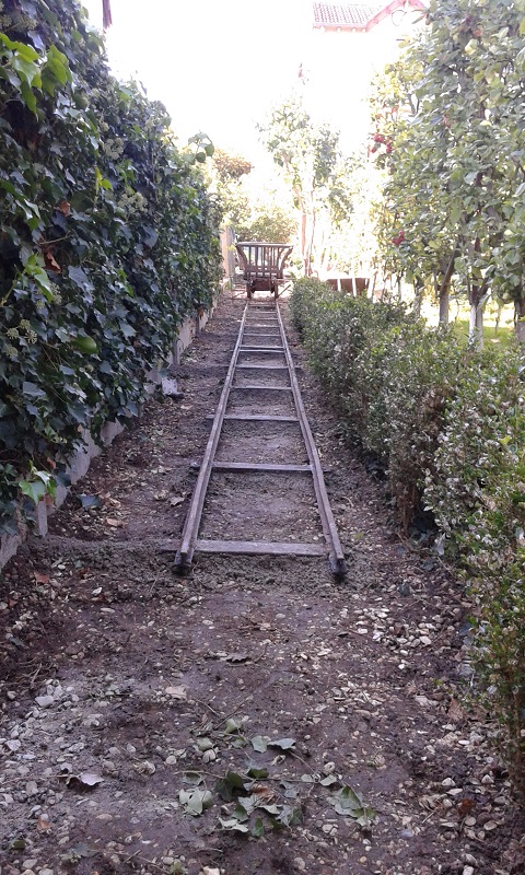

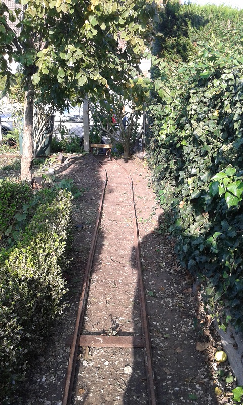

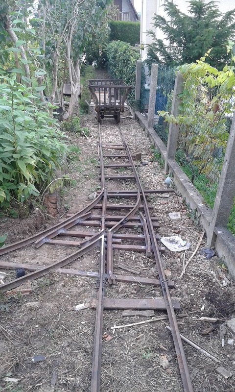

Le grand Ripage a été fait :ipb-251
Avant :
Pendant :
Après :
Maintenant, il faut noyer dans le béton les traverses et les rails des deux panneaux qui seront dans l'herbe (première partie demain si les petits cochons ne me mangent pas) et terminer le B13 (peut être samedi prochain)

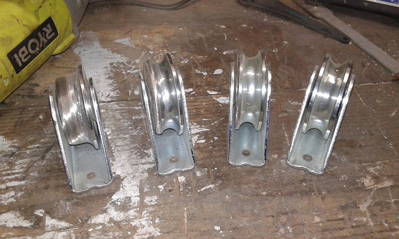

Et j'ai attaqué le meulage de poulies pour me faire les roues d'un futur lorry destiné à transporter tout mon matos :D

"Maintenant, il faut noyer dans le béton les traverses et les rails des deux panneaux qui seront dans l'herbe (première partie demain si les petits cochons ne me mangent pas)"
Les petits cochons ne m'ont pas mangés :prrrt:
11 traverses bourrées au béton sec :(
Et le matériel approvisionné sur le B13 pour le week-end prochain ;)
Et ce sera tout pour ce week-end #B2
