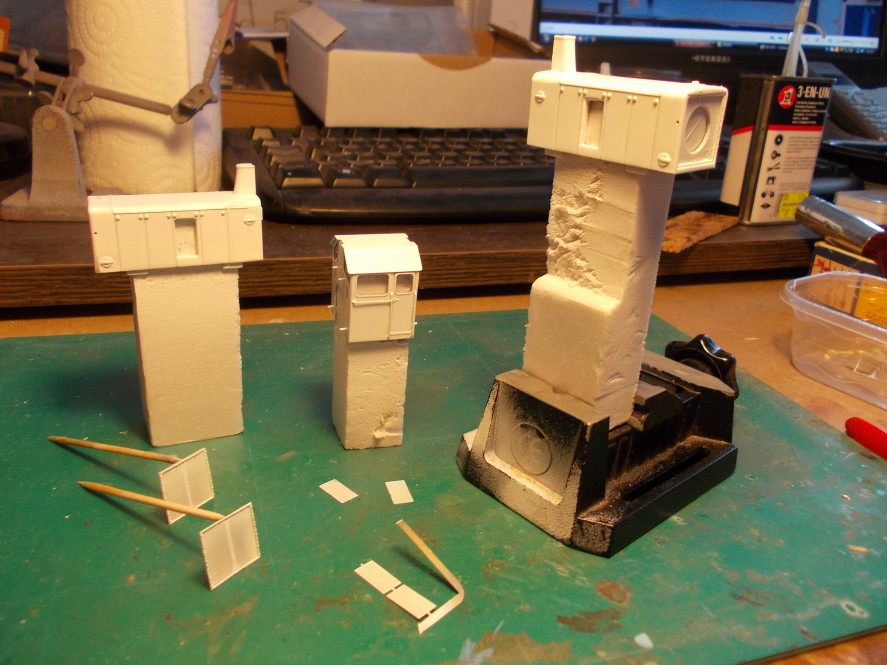

Messagepar 05mogul05 » 13 09 2015 à 21:24

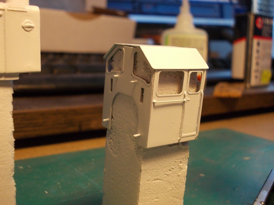

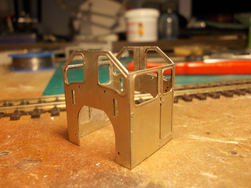

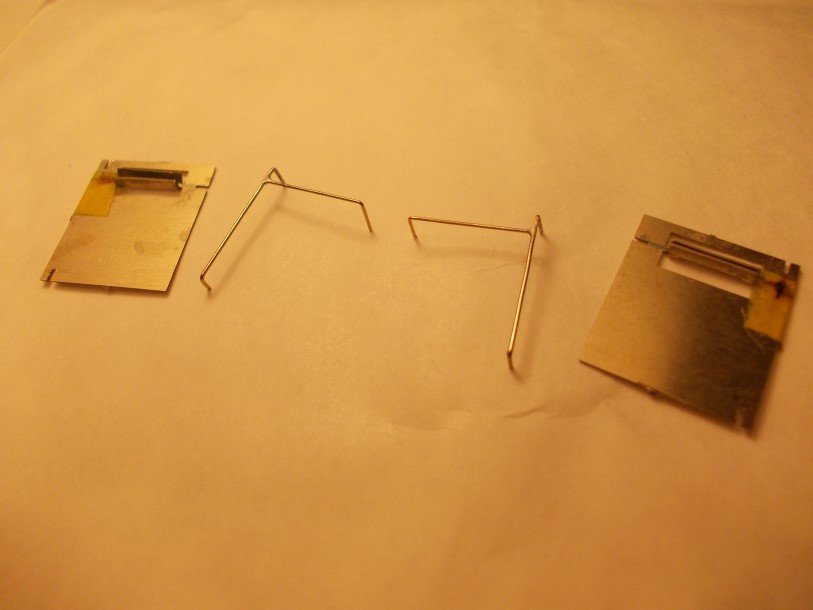

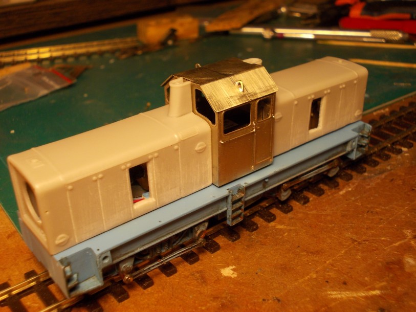

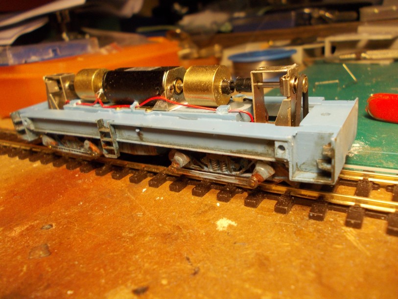

Petite avancée pour le BB405:
Mise en place des goussets de levage aux 4 coins du chassis
et pose de petits pontets pour "bloquer" le cablage
Montage de la cabine
Confection des mains montoires
Merçi pour le gabarit fourni dans le kit E2
premiere vision de l'ensemble #B6
Y a encore du boulot :rod_siflet
u trinighellu
05mogul05
Messages: 1467
Localisation: gard-ardèche
Re: Matériel roulant CFC
Messagepar le moslinois » 13 09 2015 à 21:56
Je crois que la cabine est à l'envers :rod_siflet
bonne continuation E2
Albert Einstein
le moslinois
Messages: 593
Localisation: Grand Est Marne

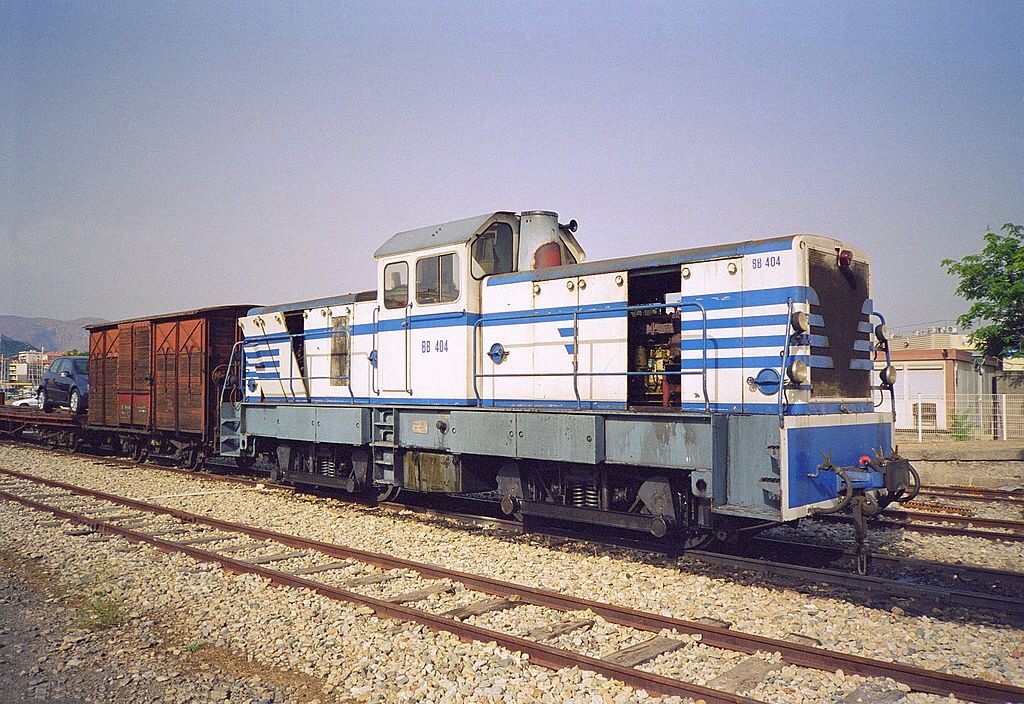

Messagepar Storm » 13 09 2015 à 21:58
Euh, je peux jouer l' :edm: Gérard :E1
Le 405:
Le 404:
Donc, tu as bien les goussets de levage du 405 mais pas les main-montoires et tu as monté les supports de trompe en toiture qui ont disparus sur le 404 (ex-Vivarais). Oui, je sais, c'est des conneries et du pinaillage et franchement, je continuerai à discuter avec toi si tu continues sur ta lancée #B5 Ton montage est propre et ça donnera un beau modèle :B3
Si tu veux modifier, le plus simple est de modifier les main-montoires :B3 Je l'ai fait sur le mien sans hurler dans l'atelier #B5
Attention aussi aux rambardes qui sont différentes suivant la version :maitre:
Messages: 23994
Messagepar 05mogul05 » 14 09 2015 à 09:23
Ça me fait :C1 :C1 :C1 de refaire les rambardes, mais bon, je m'incline ! :rod_siflet (en fait j'avais pas vu la différence ! :oups2: :oups2: )
J'ai hésité avant de mettre les supports de trompe, surtout qu'un des deux avait mis les voiles et que j'en ai refait un en fil, limé pour faire un fer plat ! H4
Demain, j’enlève . . . . . les 2 !
Pour les rambardes, les latérales du 405 sont plates, sans décrochements, et donc le montage est simplifié :rod_siflet
Celles des extrémités doivent êtres un peu modifiées, vu la position des phares ;)

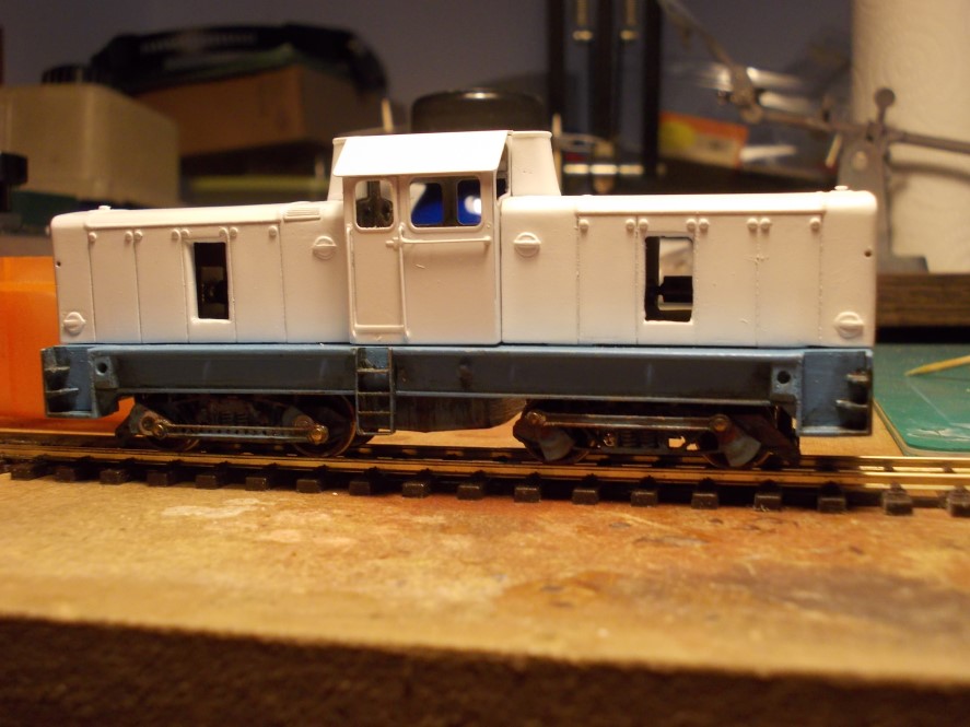

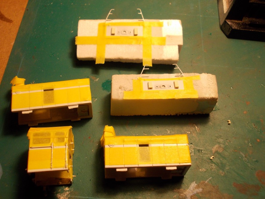

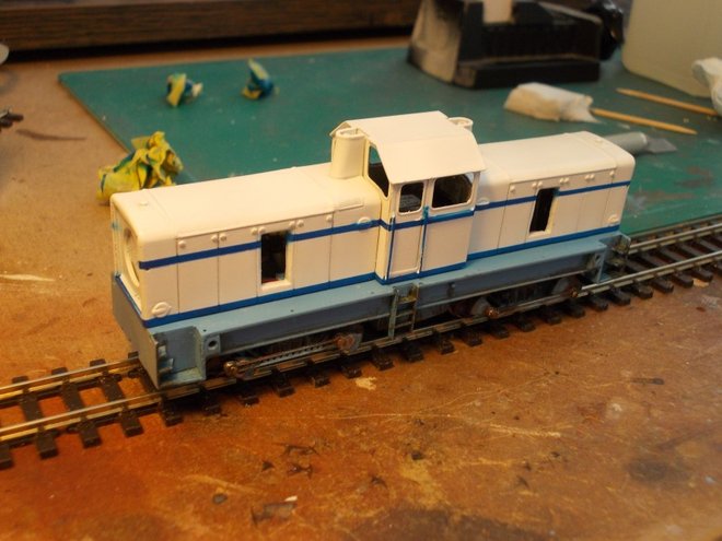

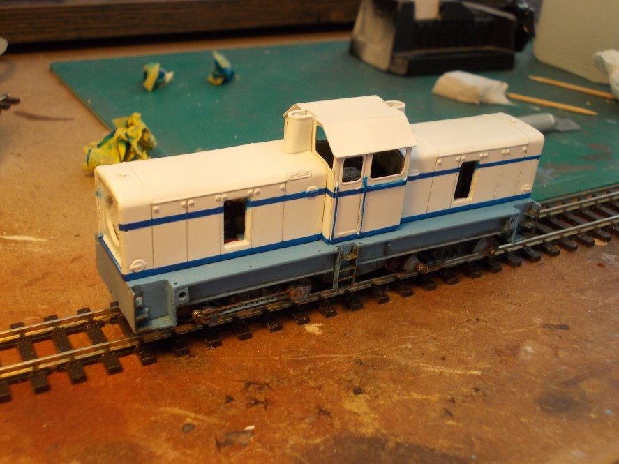

Messagepar 05mogul05 » 20 09 2015 à 12:04
Pendant que certains font du Zodiac, y en a d'autres qui :rod_siflet
Moi, j'ai fais ça:
Les autres filets bleus seront en decalques et le reste devrait suivre ! ;)
A suivre :rod_siflet

Messagepar Storm » 20 09 2015 à 12:19
Pas mal #B6 Tu vas avoir un peu de reprise de blanc mais le masquage autour des main-montoires n'est jamais facile... :?

Messagepar Alain » 20 09 2015 à 19:56
Un BB405 en blanc et bleu :rod_coeur :rod_coeur , le premier que l'on voit, magnifique. E2 E2 .
Il faudrait juste vérifier si, dans cette livrée, le BB405, possédait des ferrures pour chasse neige sur les deux traverses avant.(le BB404 version verte et blanche avait des ferrures que sur la traverse coté Bastia.)
Pour le BB405 blanc et bleu, je n'est des photos que sur la traverse coté Ajaccio.(avec ferrures.) :164 :sortie

Messagepar 05mogul05 » 20 09 2015 à 21:33
Alain a écrit:il faudrait juste vérifier si, dans cette livrée, le BB405, possédait des ferrures pour chasse neige sur les deux traverses avant.(le BB404 version verte et blanche avait des ferrures que sur la traverse coté Bastia.)
Il me semble que le 405 était équipé des 2 cotés
bb405 vivario.jpg (58.11 Kio) Vu 4480 fois
Ouf ! :oups2: j'en ai mis des deux cotés ! :rod_siflet

Messagepar Beyer-Garrat » 20 09 2015 à 22:33
Peinture originale aux filets impeccable #B6

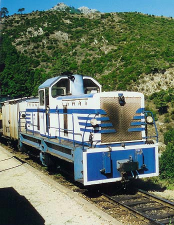

Messagepar YVES » 21 09 2015 à 13:10
Etonnant, sur le 405, ce n'est pas une simple peinture. Les CFC ont posé des "bandes en relief" sur capot avant.
Joli modèle en préparation.
