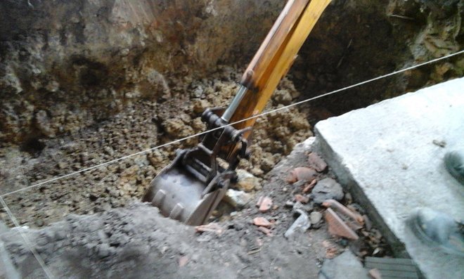

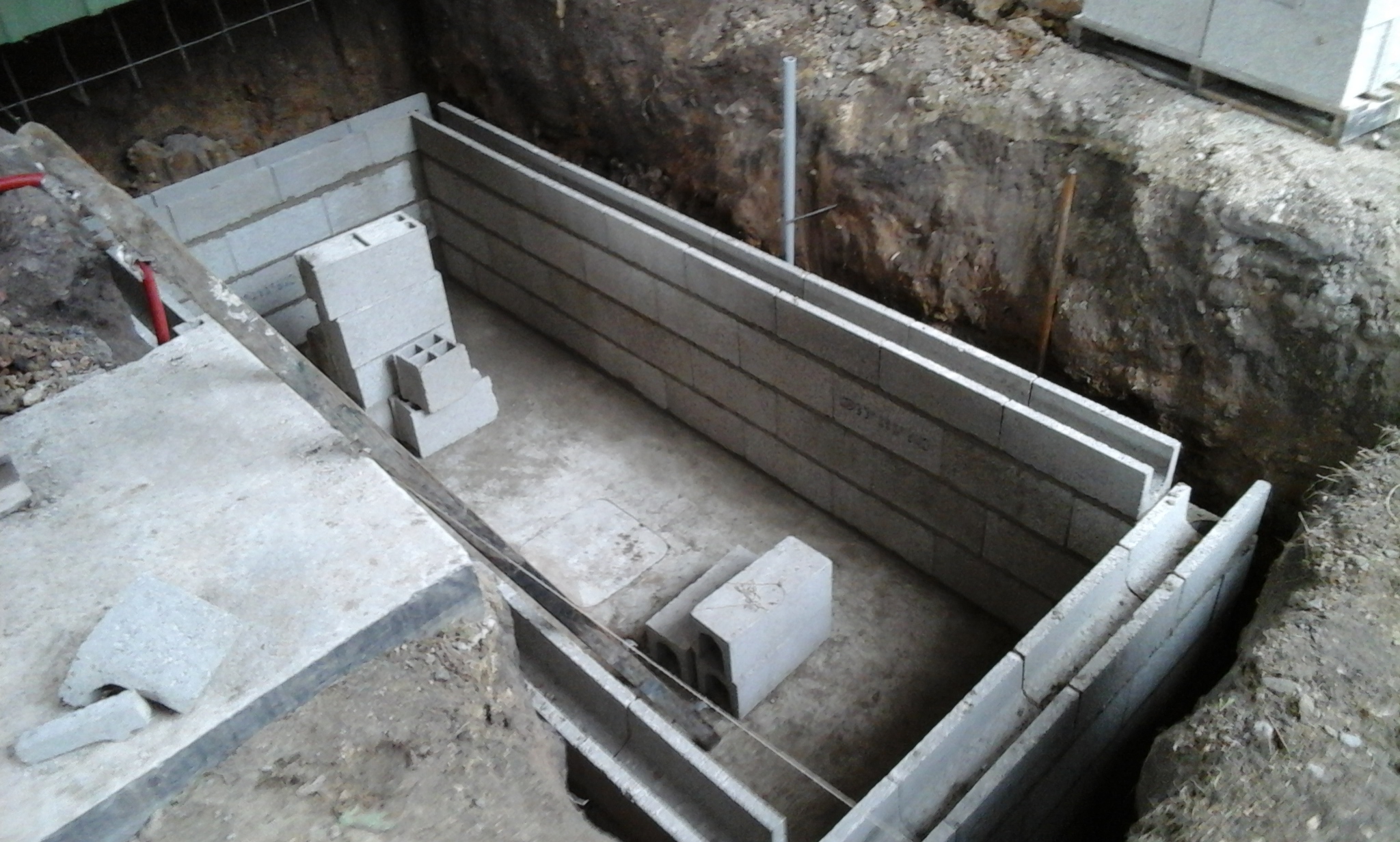

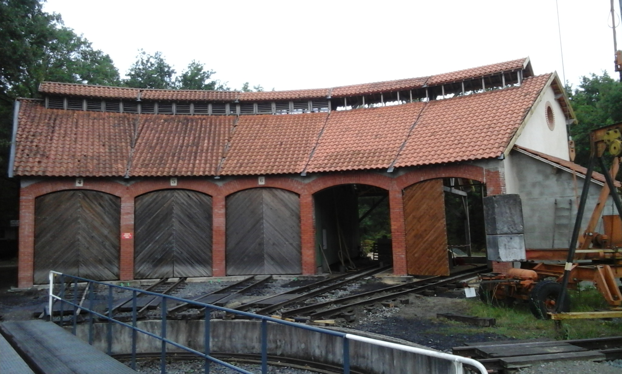

Une petite équipe dirigé avec soin par notre maître charpentier constructeur de rotonde à œuvrer pendant 10 jours sur cette dernière.

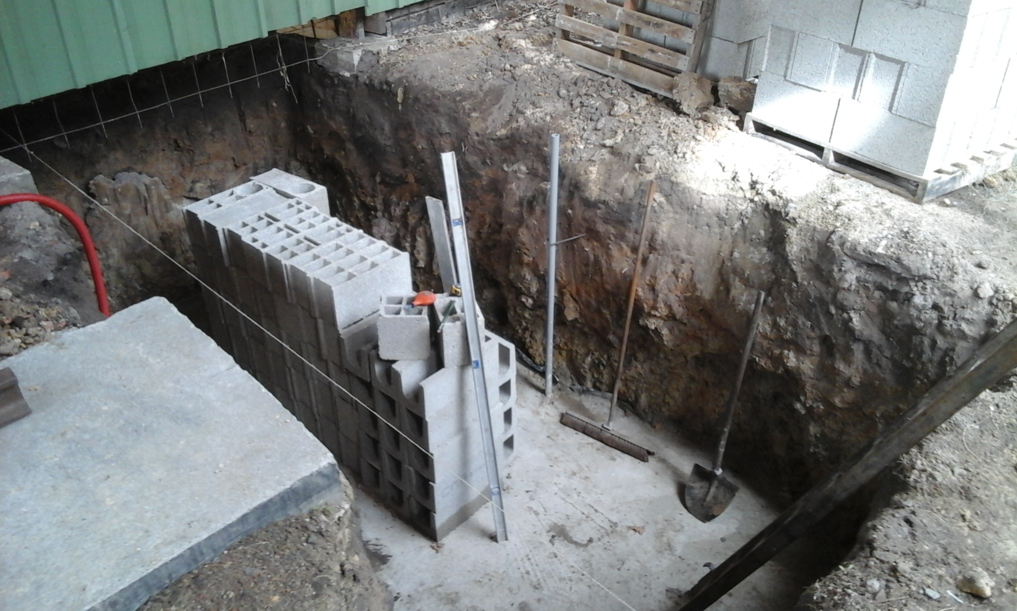

Le gros chantier était d'avancer le grand troue pour notre fosse à sortir les essieux. Ni une ni deux , après quelques jours de boulot , le troue était finit , la chape était coulé et 4 rangs de parpaings était posé.
Avant
Pendant
Après
Une autre équipe se concentrait sur la boiserie et les supports de la voie 7 et 8. Il ne manque plus que la boiserie des deux portes de la voie 7.
Tant qu'a travaillé sur la rotonde , on a sortit des traverses ex-SNCF qui ont été re-découpé pour de la voie 60 et la tirefonneuse. Après positionnement des traverses nous avons posé la voie 8 avec 4 rails type russe et nous avons finis de poser la voie de la voie 7. (fosse à sortir les essieux)

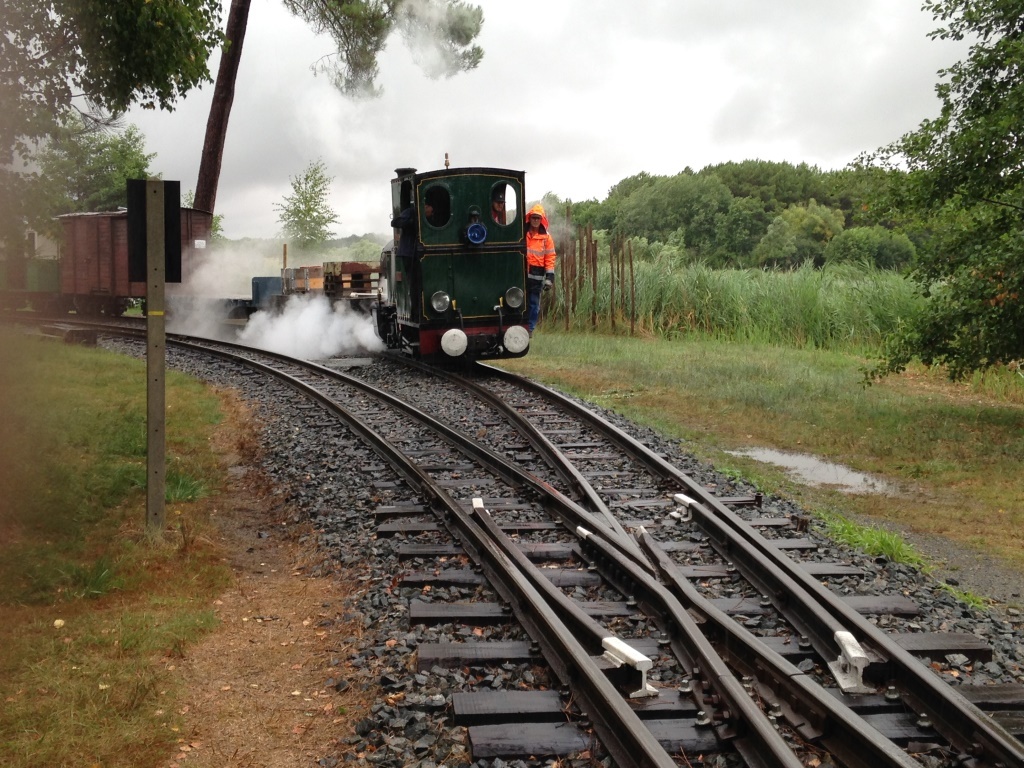

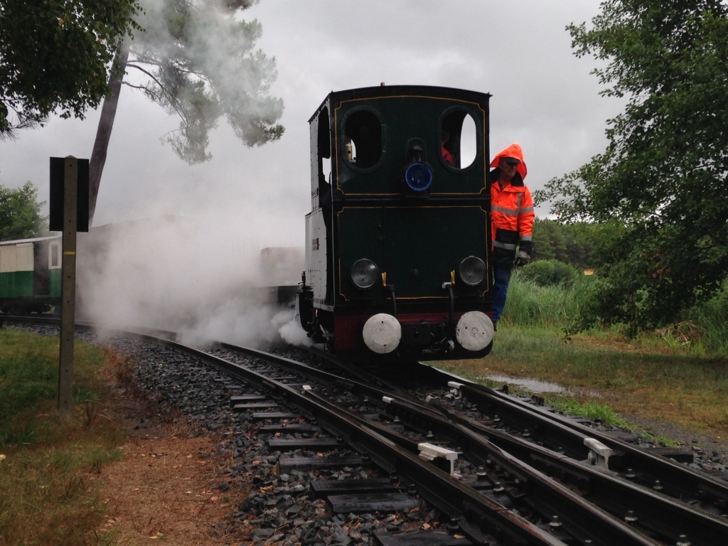

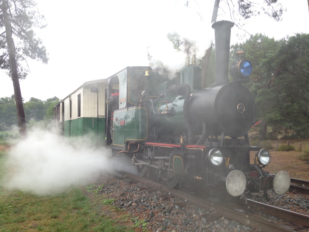

A quoi servent les 2 tampons blancs sur la O&K? :F9 . Les autres machines de votre parc n'ont qu'un tampon central!

Pour les 2 tampons , la machine les avait déjà à son arrivé à Marcilly et ils n'ont jamais été démonté. C'est donc plus esthétique qu'autre chose. :mrgreen:

Les deux tampons sur la 020 OK, c'est un héritage de son réseau d'origine (Sablières de Nemours).
L'ensemble du matériel moteur comme remorqué étaient équipés en double tamponnement... Un des rares exemples en voie de 60, qui utilisait en principe le tamponnement central type Péchot ou TPT...

SUPERBE la remise à loco !

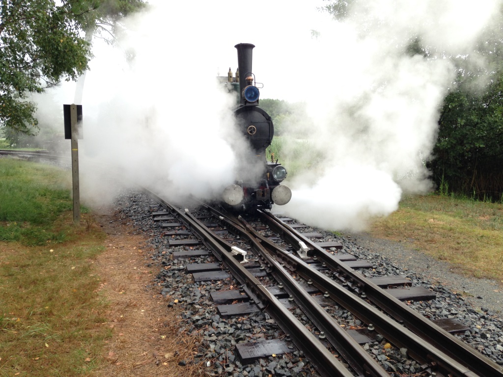

Aller maintenant après les photos de l'avancement des travaux , quelques photos de la 020T sous un temps pluvieux donnant a la vapeur tous son charme ! :rod_coeur
