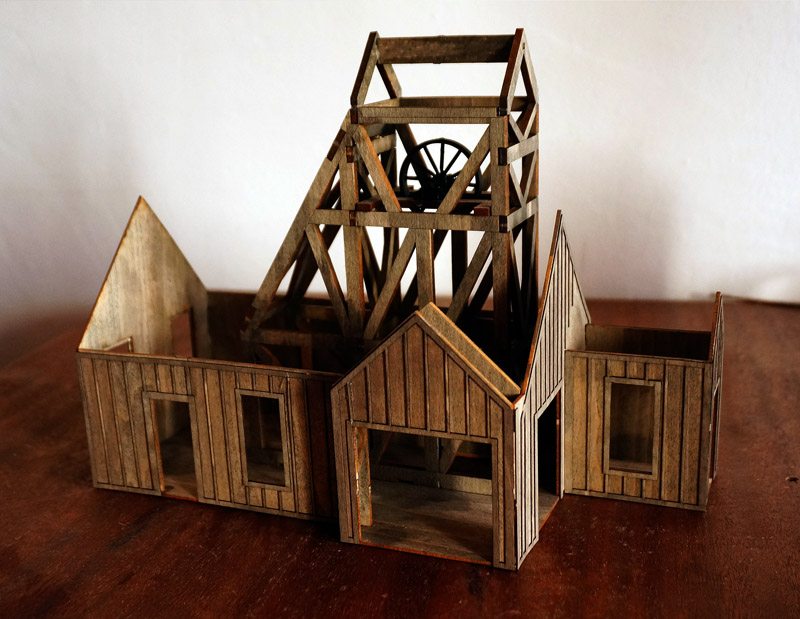

Messagepar Tyrphon » 03 08 2015 à 15:31
Bon, entre les petites-filles, la santé des chats et toutes les gouttes que je me mets dans l’œil, j'ai quand même réussi à me remettre au réseau.
L'amorce de terminus minier au-dessus de la fenêtre ne me plaisait guère : rampe trop forte pour certains matériels et plateau trop étroit pour disposer de beaux bâtiments.
J'ai donc descendu le plateau de 4cm environ en supprimant les gros tasseaux qui le soutenaient et je l'ai élargi. Deux grandes équerres et des renforts en dehors de la zône d'ouverture de la fenêtre feront l'affaire.
Pour la mine principale, comme je ne voulais pas me compliquer la vie, j'ai opté pour un grand classique : la mine "Cimarron 1" de Banta (alias Rattlesnake mine de J. Campbell).
Les supports de la trémie, à fabriquer avec du carré de tilleul, sont très ch... à fabriquer, surtout sans chopper. Alors, j'ai commencé par les bâtiments. Celui du chevalement est agréable à fabriquer, bien que la recherche des murs tienne un peu du puzzle (surtout avec la page de révision au verso que tu ne découvres qu'après avoir un peu galéré!)
Voilà où j'en suis:
Le chevalement est assez joli. Dommage qu'on le devinera juste à travers les ouvertures quand il sera 'habillé".
La sortie des berlines est prévue à droite du chevalement. Un peu bas pour les mineurs, mais il y a un autre problème...
Les berlines arrivent droit sur un mur!!! La porte est nettement plus à droite!!!
Autre vue :
Je suppose qu'aucun modéliste, parmi la centaine qui ont monté ce kit ou s'en sont inspiré, ne s'est posé ce problème. Mais quand on est un ingénieur rationaliste, même retraité, on traîne ce boulet jusqu'à la fin de ses jours!
Une solution serait de déplacer la porte latérale et le petit bâtiment à droite, mais ça me fatigue rien que d'y penser.
Une autre solution serait de découper une ouverture vers l'avant dans le bas du chevalement pour simuler une sortie des bennes vers l'avant et non plus vers le côté, et d'installer une plaque tournante en sortie de cage, permettant d'envoyer les berlines soit vers la porte de droite (trémie), soit vers la porte avant (déblais). Je crois avoir vu des versions de cette mine qui prévoyaient les deux sorties.

Messagepar jpfurka » 04 08 2015 à 10:19
Si...si... J'ai opté pour le charcutage de la base du chevalet
Puis en fin de compte je me suis laissé aller à la facilité extrême en fermant la porte à double battant...
Jean-Pierre (qui débute totalement dans le HOn3)

Messagepar Tyrphon » 04 08 2015 à 17:33
Dominique Aumenier a aussi pudiquement fermé la porte, ou presque. Mais au vu de la toiture et des détails, on ne peut pas dire qu'il ait choisi la facilité! #B6
Désolé, je n'ai pas trouvé de bonne photo perso, et j'ai dû me rabattre sur une photo de "Le Train", une des ces photos coupées en deux que je déteste!

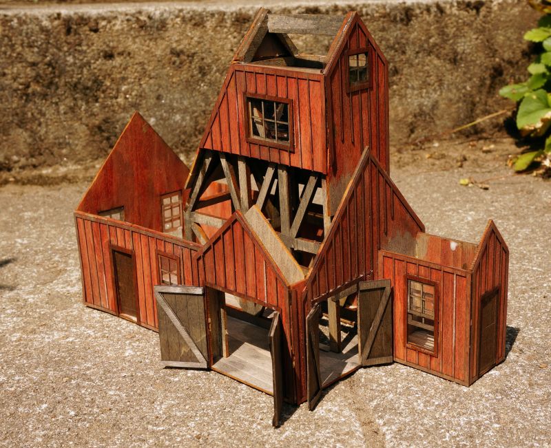

Messagepar Tyrphon » 07 08 2015 à 16:26
Ca avance. J'ai retrouvé avec plaisir un vieux flacon d'encre de chine Pelikan vermillon qui m'a permis de teindre les murs facilement et proprement
Je me suis même payé le luxe de déplacer un peu la porte latérale vers l'avant pour bien aligner la future voie avec la furure plaque tournante située devant la cage. (qui a dit :edm: ?)
Maintenant, je vais passer à la toiture. Banta prévoit ses éternelles bandes de papier simulant un revêtement goudronné, mais je crois que je vais utiliser mon stock de tôle ondulée, du moins pour les parties visibles.

Messagepar YVES » 07 08 2015 à 18:33
Joli, j'aime la nuance du bois teinté à l'encre de Chine.
