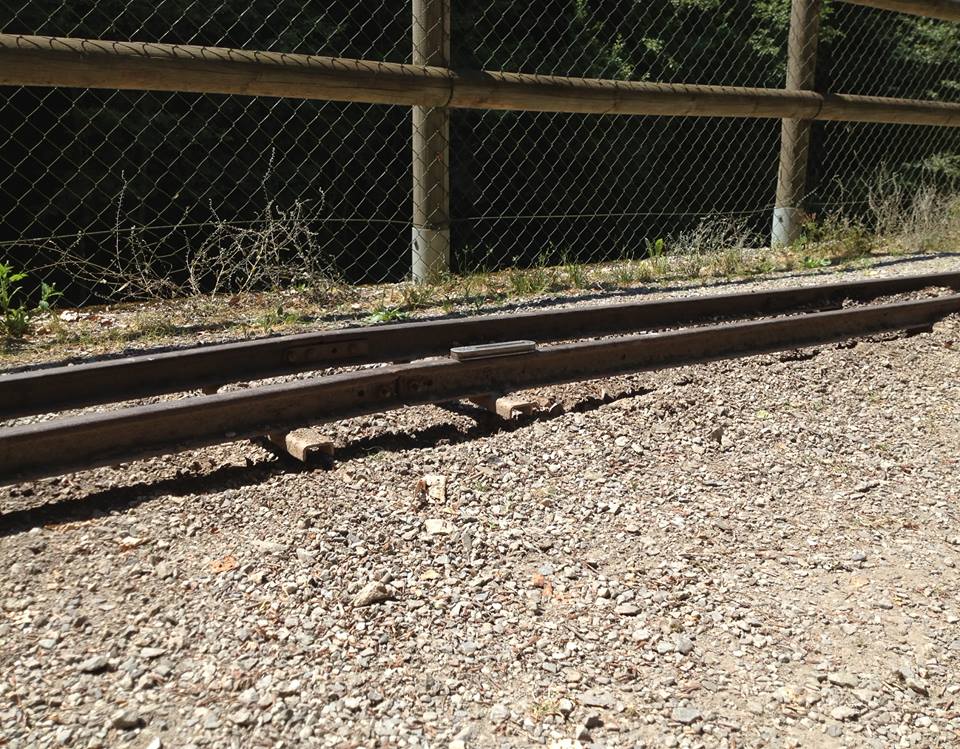

57 degrés aux rails ( LRS ) c'est con j'avais dimensionné la chose entre 50 et 55, c'est très très rare des températures pareil chez nous!!!

Pour les ignards (dont je fais parti) à signifie que la dilatation thermique fait des siennes et que donc çà soulève ton rail?

oui, tout à fait!!! mais faut penser au recul par températures plus basses, donc on ne peut pas faire des joints plus larges, il faut en créer d'autres. Ce qui a été fait ce soir quand la température au rail est redescendue en dessous de 30 degrés ( zone à l'ombre le soir ).

C'est exactement ça !
On a aussi constaté ça au Traintrain mais je n'ai pas fait de photo .
C'est d'autant plus visible que les points durs sont rapprochés .
Il faut donc le minimum de points durs au sol ( pont , passage a niveau bétonnés etc) pour que l'ensemble de la voie se dilate en masse.
Dès que ça refroidit tout revient en place normalement.
La mise en place et la multiplication de joints de dilatation n'est pas judicieuse et au contraire complique et affaibli la voie
Il vaut mieux que l'ensemble de la voie soit libre pour une dilatation en masse.
Au Traintrain sur 450 mètres il n'y a AUCUN joint .

c'est valable si tu as le même rail partout! là c'est sur du vieux rail ( que l'on doit remplacer cet automne ) et c'est une soudure entre deux rails qui a fait fusible! cela fait des années que c'est comme ça, cela n'avait jamais bougé.

Il faut surtout éviter les points durs , ou tout au moins les espacer très largement .

on a peu de points dures. et aucun dans la montée.

Dans la montée , vu la longueur rien que le poids même de la voie empêche la dilatation qui ne peut que se compenser que dans les courbes .
Chez nous on constate des déplacement de la voie d'au moins un centimètre en latéral dans les courbes par fortes chaleurs .

faux! ce serait vrai si elle était constituée du même armement et totalement au soleil. Là sur 200 mètres il y a des zones d'ombre qui viennent perturber la répartition de tensions, pendant que le rail au soleil était à 57° dans ces zones le rail étaient à 33 degrés. C'est là la difficulté d'avoir du LRS dans notre région ( en voie étroite on s'entend bien). je peux te dire qu'aujourd'hui sur le MBE les gars d'astreinte n'était pas à la fête!!! ( ça sent la libération de nuit tout ça ).
