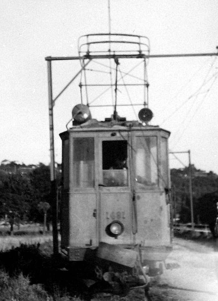

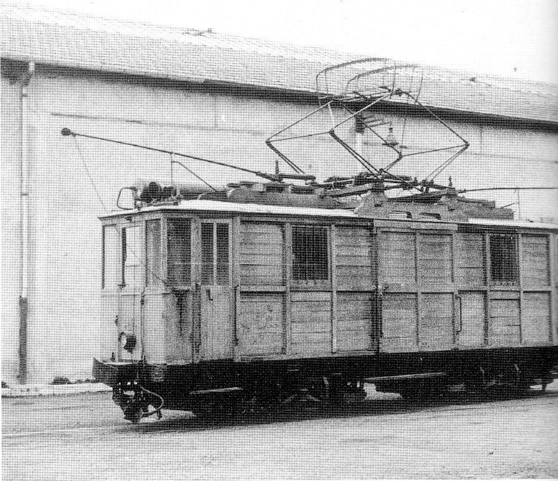

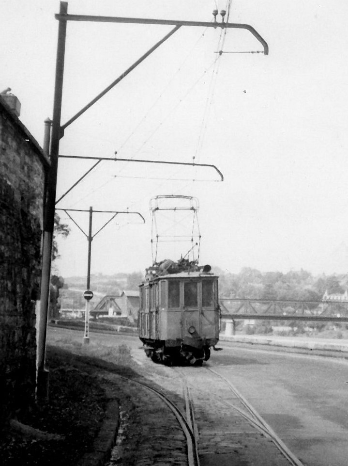

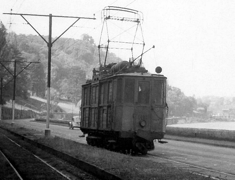

Messagepar Abran » 28 06 2015 à 12:12
Dernières nouvelles, j'ai pu mettre la main sur 3 photos de qualité moyenne mais d'intérêt certain .... Il va y avoir du boulot au niveau du toit ... :F9 :E1
l'engin est étroit et haut sur pattes .... Photos prises sur la ligne Lyon - Neuville.
A vos archives et a vot bon coeur m'sieurs dames !

Messagepar Bart » 29 06 2015 à 12:54
Des raretés, ces photos du Train Bleu... :rod_coeur #B6
Captage du courant par 2 méthodes : perche ou pantographe... intéressant. Ça permettait d'aller sur tout type de lignes aériennes. #B6

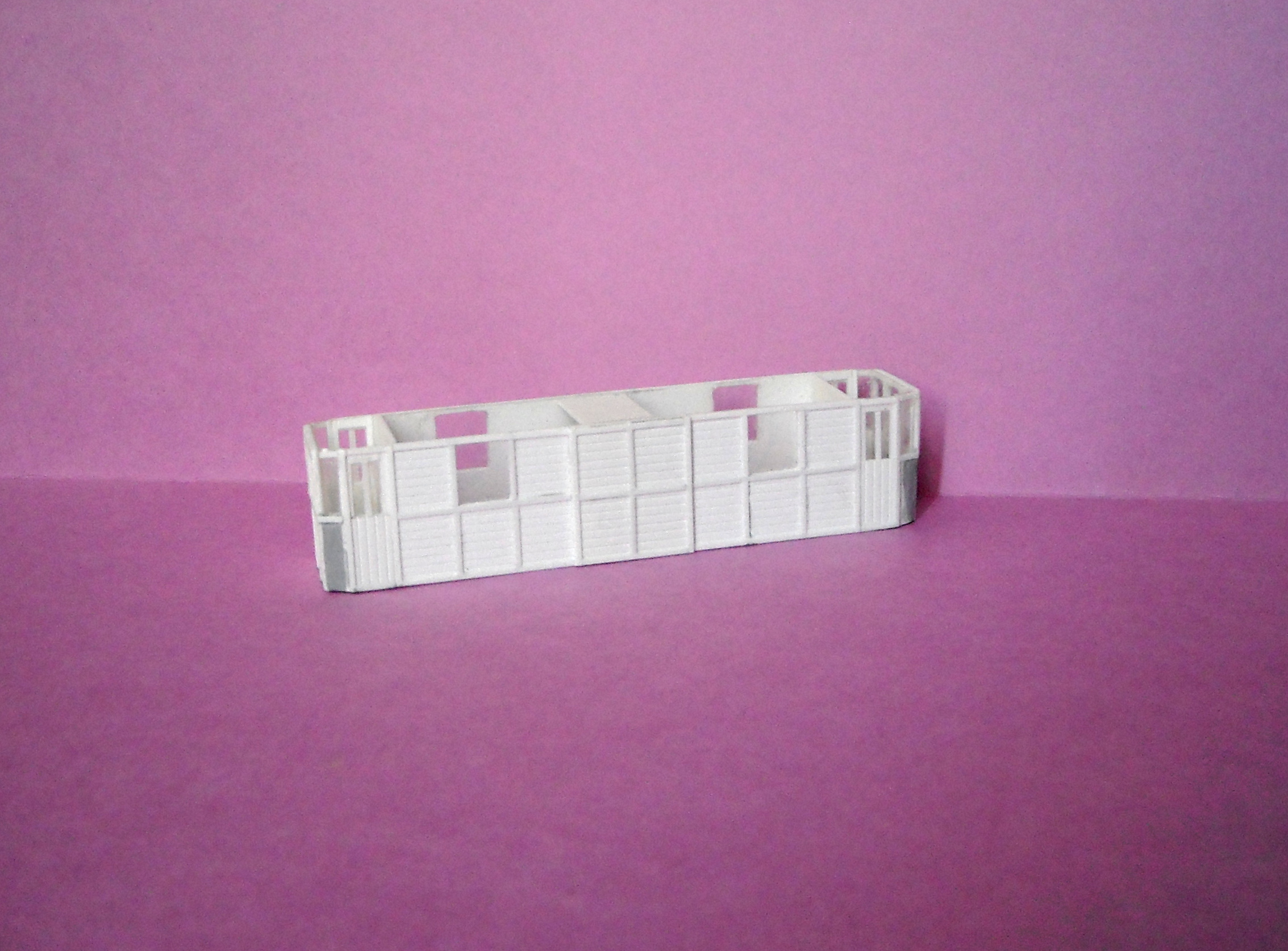

Messagepar Abran » 01 07 2015 à 11:55
Merci pour la vue .... De mon côté j'avance bien, mais quelques documents supplémentaires m'auraient fait le plus grand bien. Tant pis, on fera avec ou plutot sans .... Mais les travaux vont être arrêtés pour cause de congés annuels. Fin du chantier prévue en Septembre. une vue de la caisse montée, mastiquée, et poncée pour se faire une idée.
En tous les cas il y aura un changement de "saloon" car il s'agira là de la construction proprement dite du modèle.
Bonnes vacances a tout le monde.

Messagepar rail1435 » 01 07 2015 à 14:09
Belle allure, bravo.
Comment as-tu réalisé les joints se planches? Gravure dans la plaque ou profilés collés par-dessus et non jointifs?
Si on ne veut pas se faire frotter les oreilles par la modération, il vaudrait mieux continuer la discussion dans une discussion dans "Votre matériel, ..." :oups2:
EDIT: mon message n'était pourtant pas posté au-delà de 23 h. :oups2: Vivement les vacances.
Re: DEMANDE de DOCUMENTATION.
Messagepar Abran » 01 07 2015 à 17:50
Les faces planchéïées ??? Ce sont des V Groove de chez Evergreen tout simplement, ce sont les baies et les arrondis des toitures qui ont posé problèmes ... On voit bien les parties mastiquées (les angles des cabines) mais ca disparaitra sous la peinture. A noter que si la caisse est en bois les cabines sont tôlées donc parfaitement lisses Il semblerait que la baie centrale soit en fait une porte d'intercirculation .... Je n'en suis pas certain.

Si on reprend une des photos du début :
On voit 2 perches... reliquat des trams urbains ?
Sur le FOL, la ligne aérienne semble réglée plus haut que dans les rues. Le pantographe est plus adapté. Peut-être que pour les manœuvres au dépôt, les perches sont plus compliquées à gérer aussi ? :D3

Messagepar Abran » 02 07 2015 à 12:17
Là sur le cjiché c'est le train bleu, 2 perches pour circulation dans Lyon intra muros ... Sur Vaugneray 1 seul panto quoique, voir message précédent.
