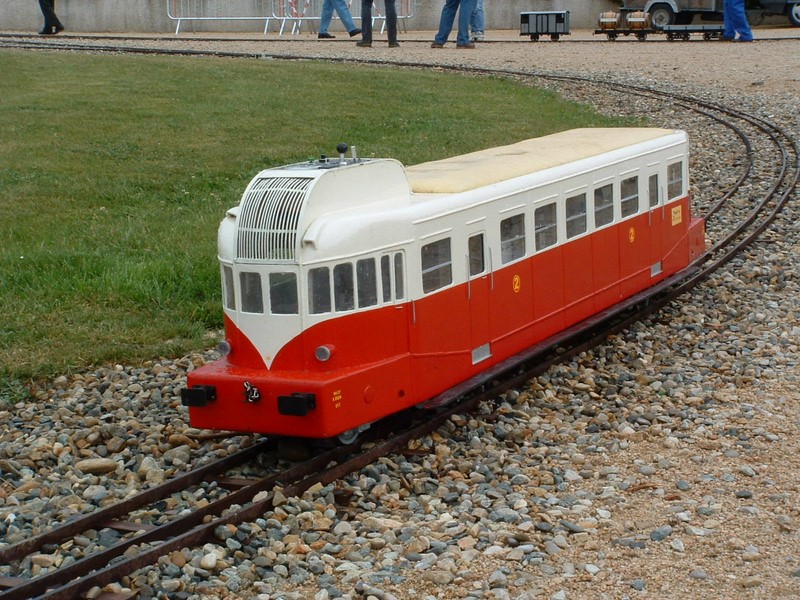

Commençons par la plus simple des commandes , c'est a dire presque pas de commande du tout !
Sur un autorail VH Renault son constructeur (DCD) ne s'était pas compliqué les choses
Il était en activité Chef de dépôt engins thermiques et électriques , donc l'électricité ne lui était pas étrangère !
Sous 12 volts en première vitesse les deux moteurs sont en série , en deuxième vitesse ils sont en parallèle !
Pas de marche arrière , car d'après lui ça ne servait pas a grand chose sur notre réseau !
cet engin a beaucoup roulé et roule encore aux mains de n'importe qui ..il a même une remorque Decauville et emmène 5/6 adultes sans problème.
Une batterie 12 volts deux moteurs de 250 w deux relais automobile un stick a deux positions et ....................roulemapoule ....

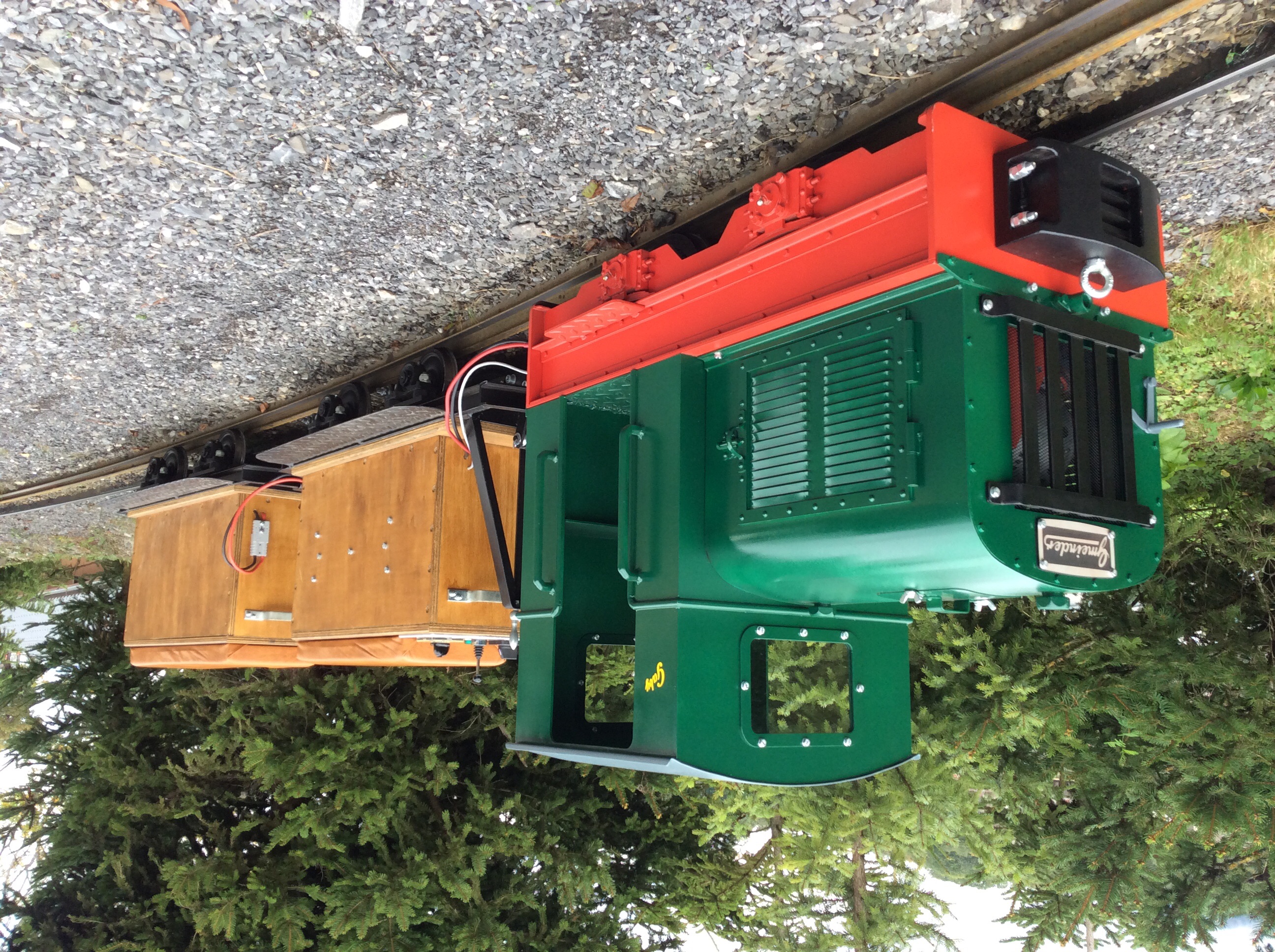

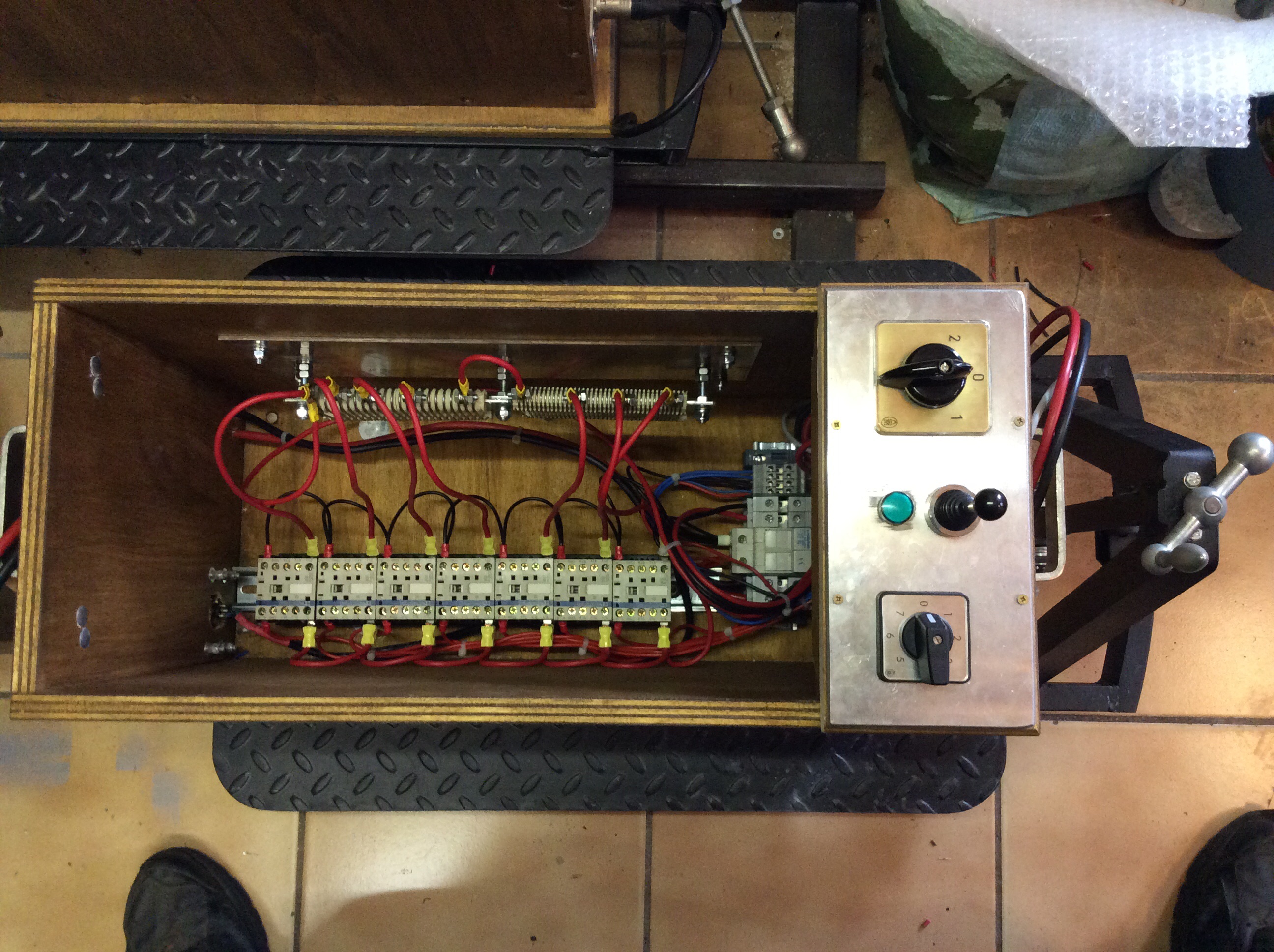

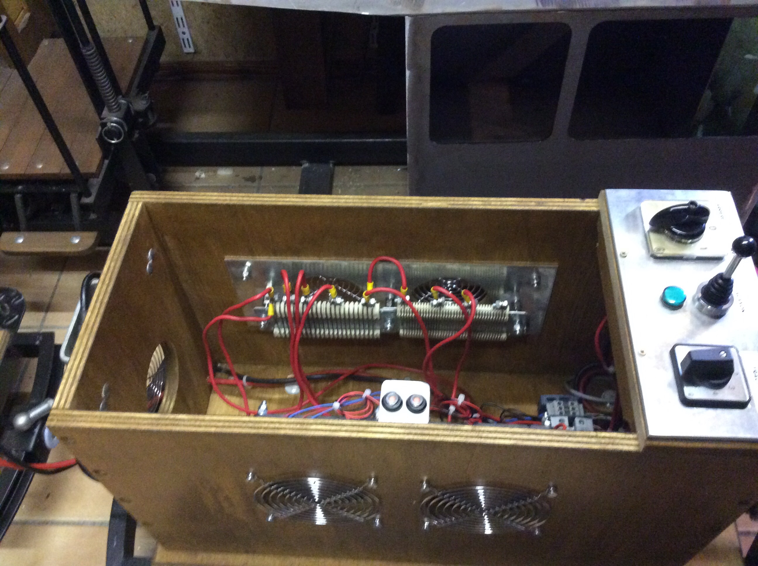

Messagepar CFB » 06 06 2015 à 21:28
Mon gmeinder
Traction rheostatique, 7 crans de traction, un moteur bosch 550watts deux batteries de 12 volts en série.
Les resistances viennent de chez knupfer shop.
Entretemps j'ai monté deux ventilateurs pour forcer l'aeration des resistances.
L'air est aspiré par les ventilateurs et passe a travers les resistances.
Ce wagon est un prototipe perso qui m' a donné entiere satisfaction jusqu'a présent. J'aimerais juste remplacer les contacteurs par des plus serieux malgré que je n'ai pas encore reussi a flasher ceux ci C7 et alors ajouter la fonction freinage rehostatique
