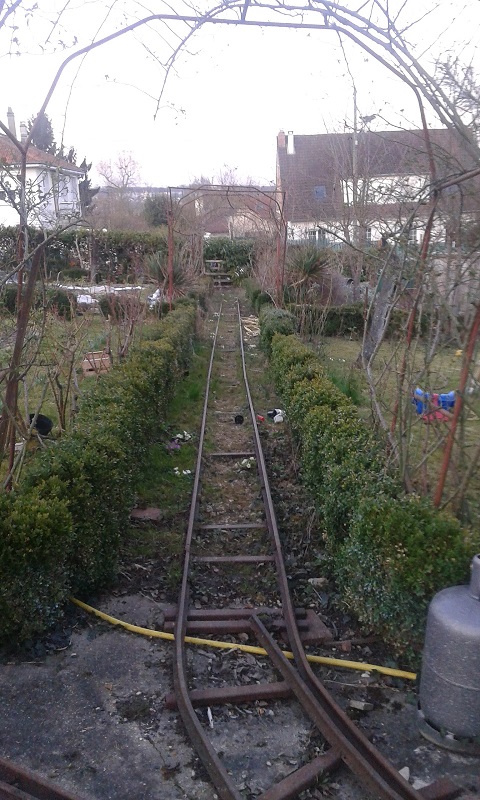

Le BS4, en cours de finitions, sur la place de la cabane

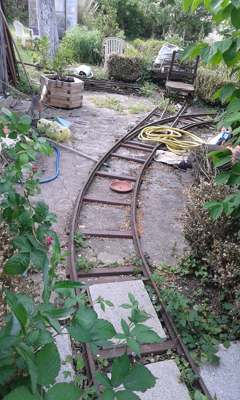

L'allée des roses, entre la Place de la Cabane et Garage Haut (au fond)

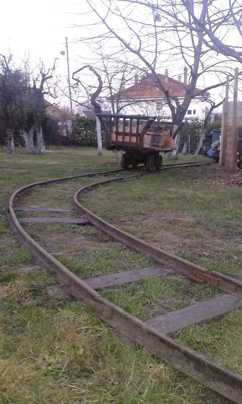

Voie provisoire suivant à peu près le tracé de la future ligne 2, dans la zone du futur BS6

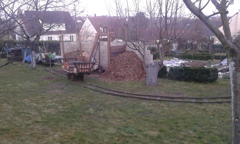

La ligne 2 provisoire devant le composteur. Cette voie a été déposée depuis, le compost millésime 2014 ayant été épandu dans les potagers ;)

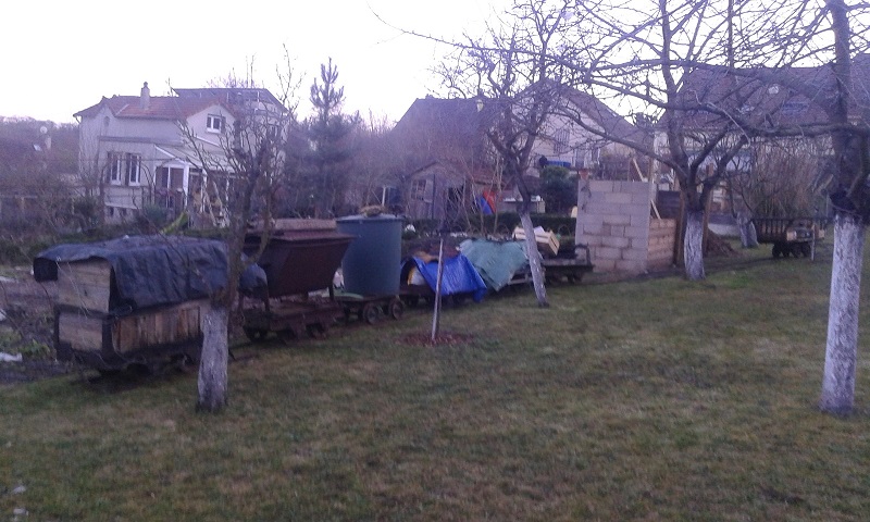

Enfilade de la quasi totalité du matériel roulant lourdement chargé de compost sur la zone de la future gare "Potagers"

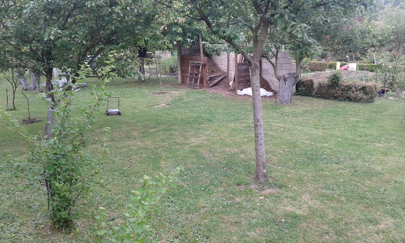

Zone de la future gare de La Coudraie. Oui, bon, là ça ne ressemble à rien mais une fois rangé, aménagé et les noisetiers repoussés, devrait avoir de la gueule 8-)

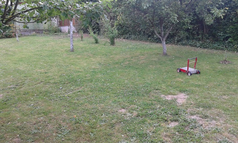

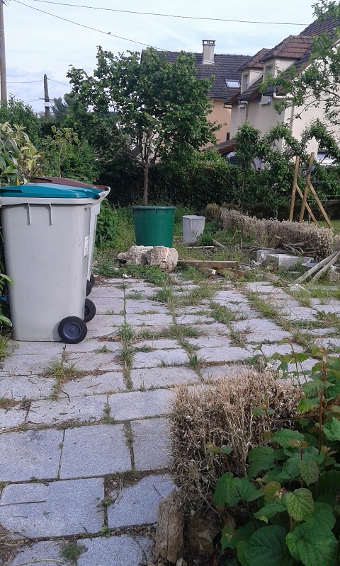

L'allée du bas du terrain. Il y a une voie là dessous :B3 Il faut me croire sur parole #B5

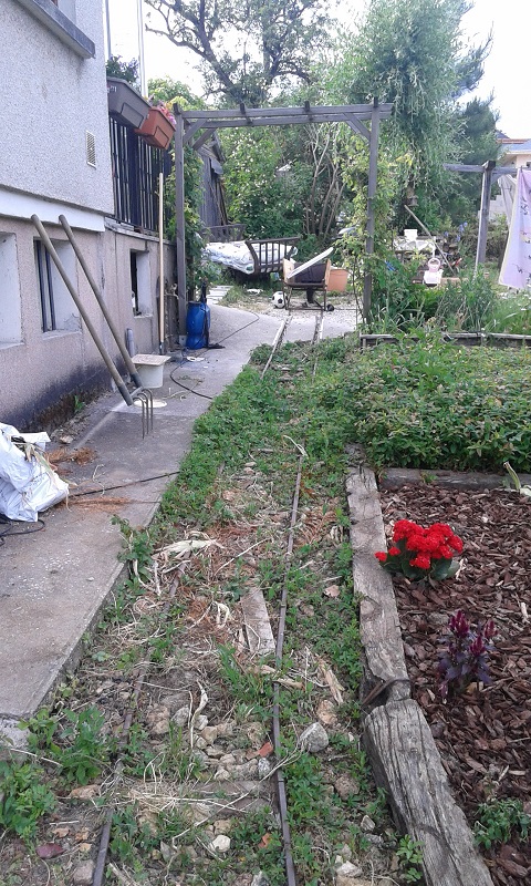

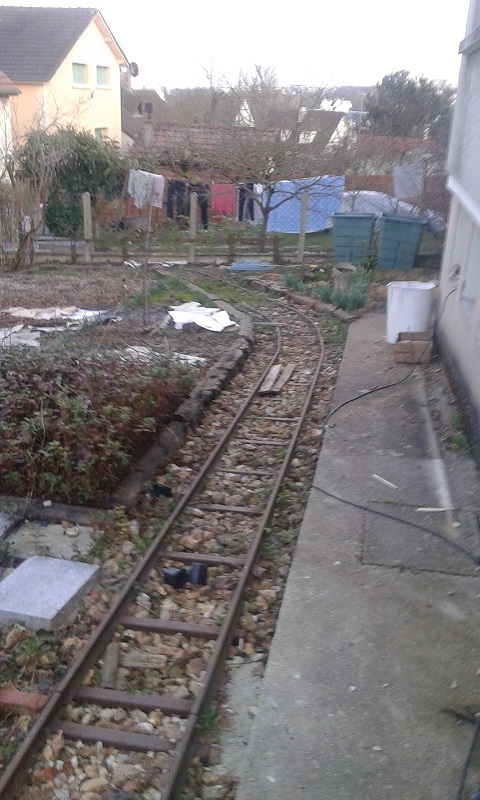

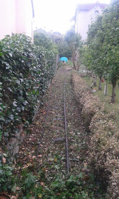

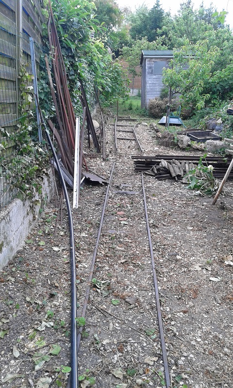

La voie remontant le long de la maison

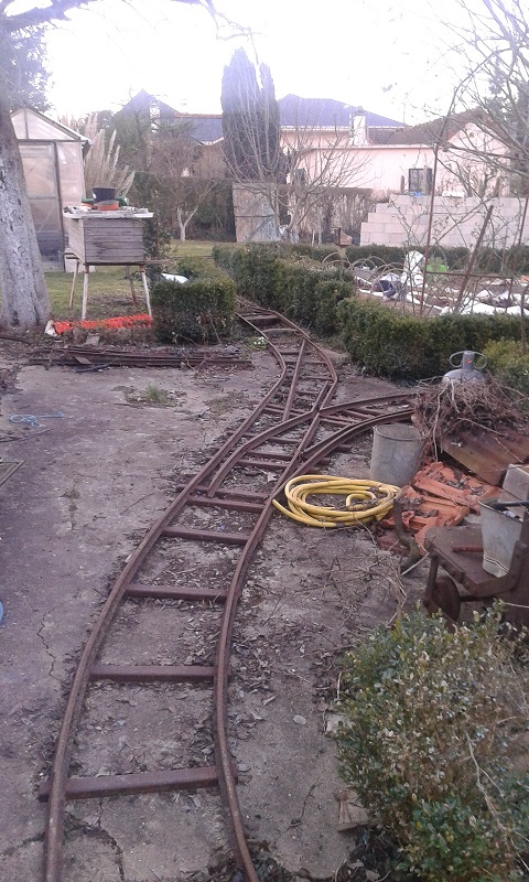

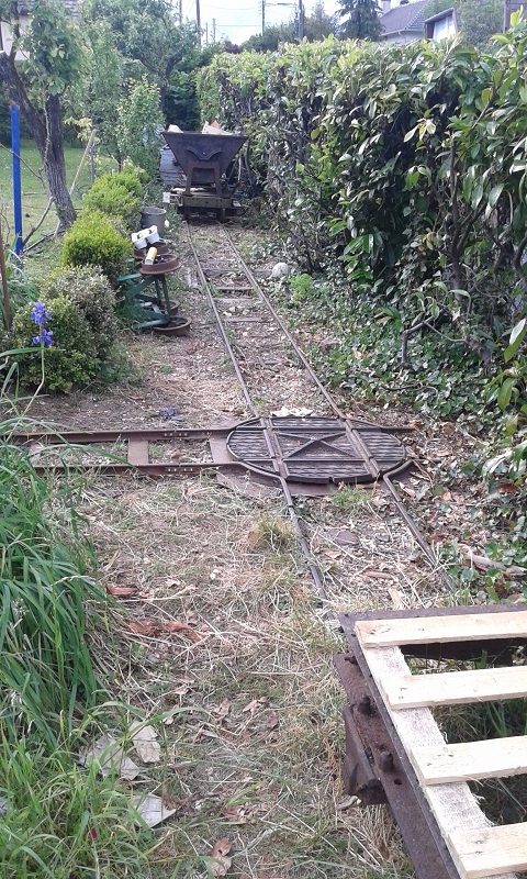

La place de la cabane et le BS4 à terminer. Deux wagonnets stationnés sur l'amorce de la ligne 2

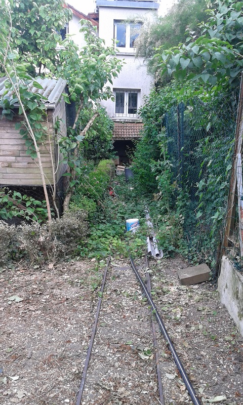

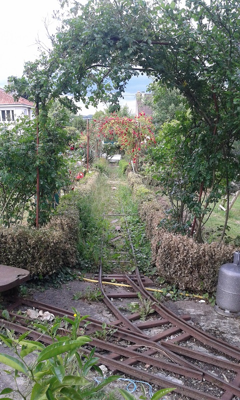

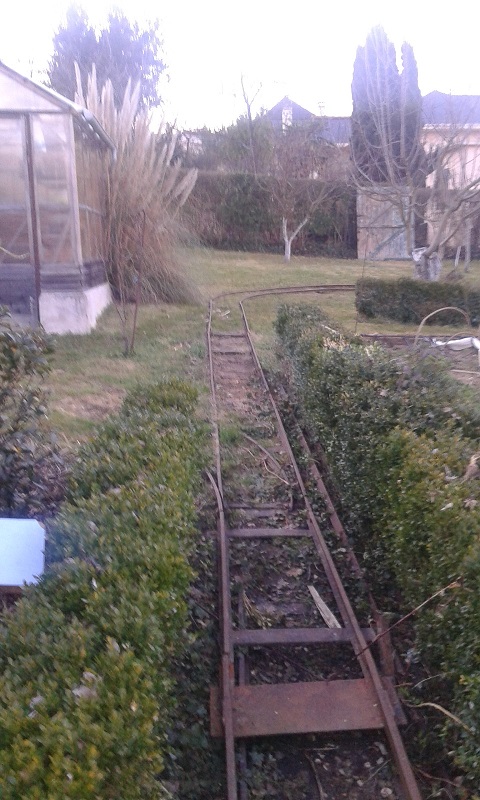

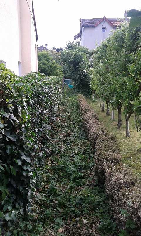

L'allée des roses, à désherber et aux buis roussis :cry:

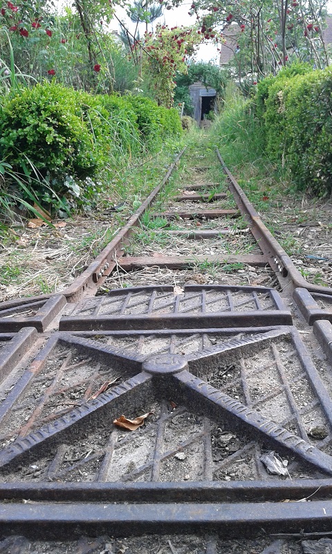

La zone de Garage Haut. La voie courte et la plaque tournante sont prévues être insérés dans une dalle de béton
L'allée des roses vue depuis la plaque tournante de Garage Haut

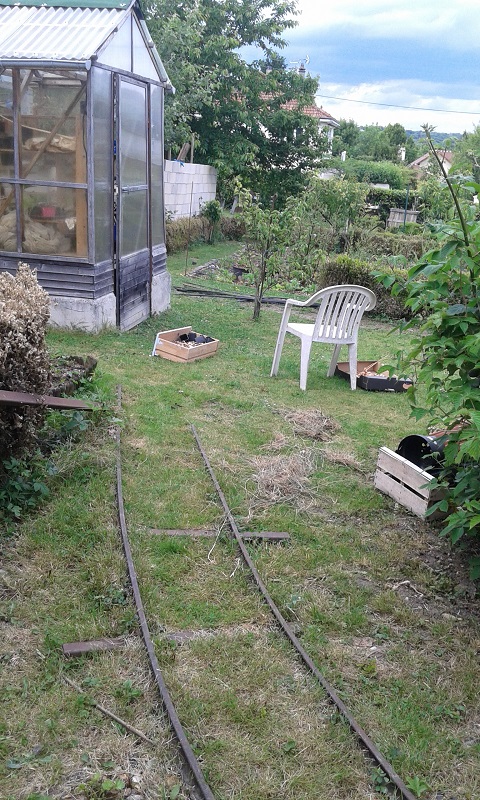

On jette un œil à droite sur la zone où se trouvera le racco de la serre et sa plaque tournante. Un panneau de voie est déjà en place dans la serre
La zone où se se déploiera la ligne 3 en limite de propriété

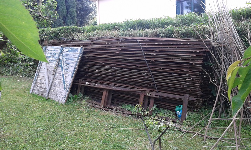

Et la zone du futur terminus, où se trouvent stockés les panneaux de 5m

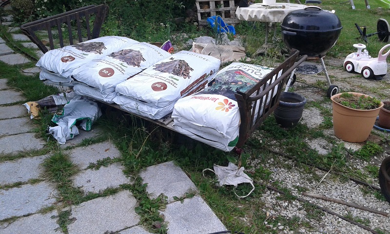

Transport de tourbe et d’écorces de pin pour les plate-bandes de fleurs

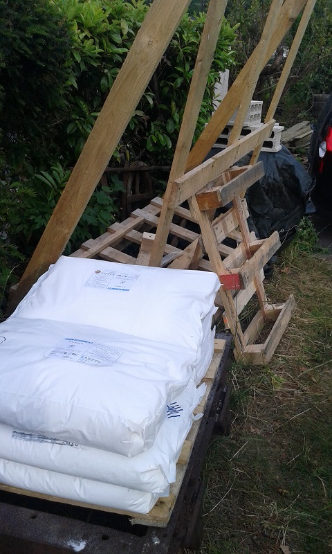

Bicarbonate de soude au premier plan, béton et mortier prêts à l’emploi au fond (sous la bâche)
