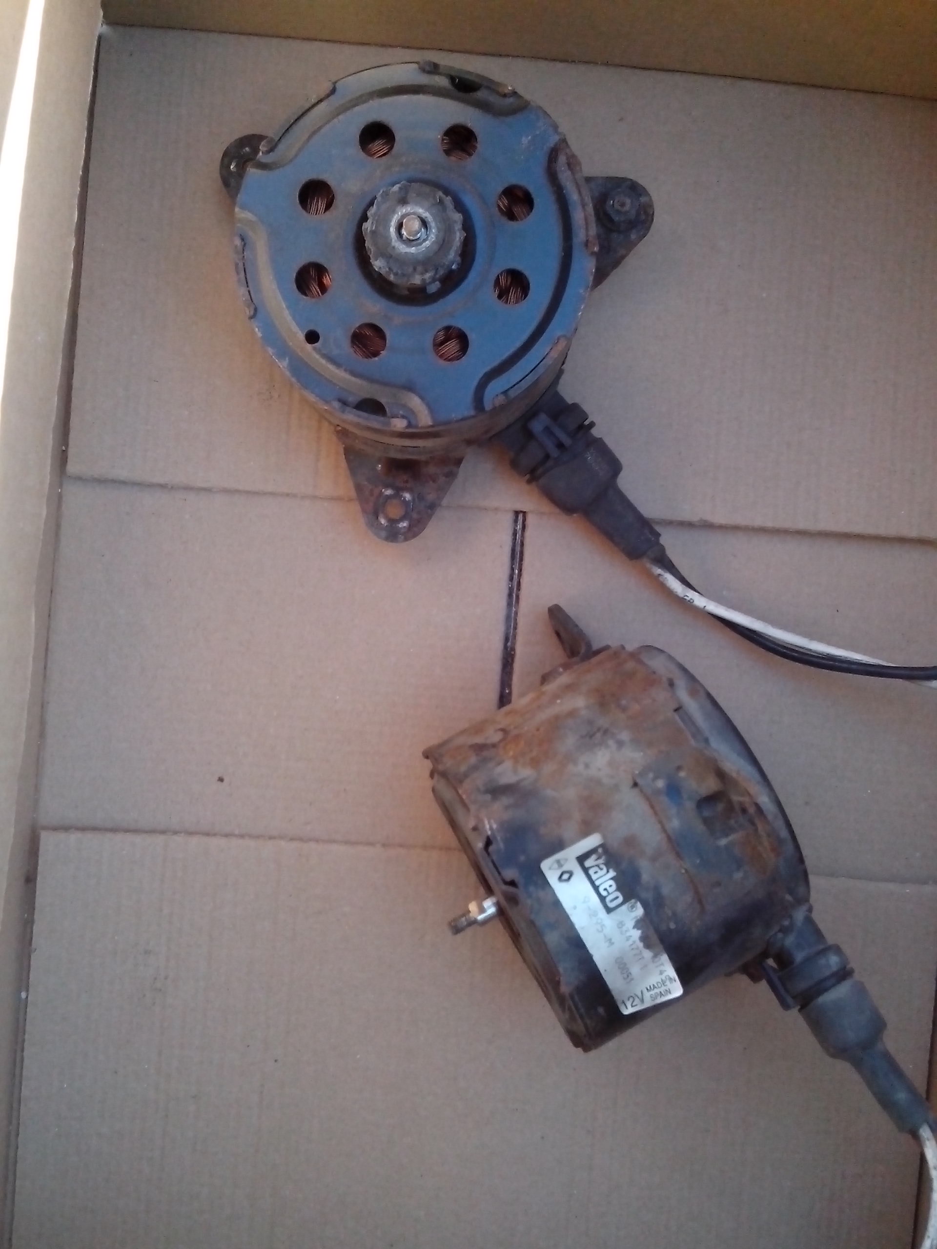

Aujourd'hui j'ai donc récupéré deux moteurs de ventilateurs (12V) car je souhaite faire évoluer cette draisine sur du 12V.
La commande sera simple = électromécanique. Deux vitesses avant (1ère = deux moteurs en séries, 2ème : deux moteurs en parallèles). Pour le freinage je suis en train de voir pour shunter le moteur. Une petite vitesse arrière est également prévue.
Voilà les infos pour ce soir.

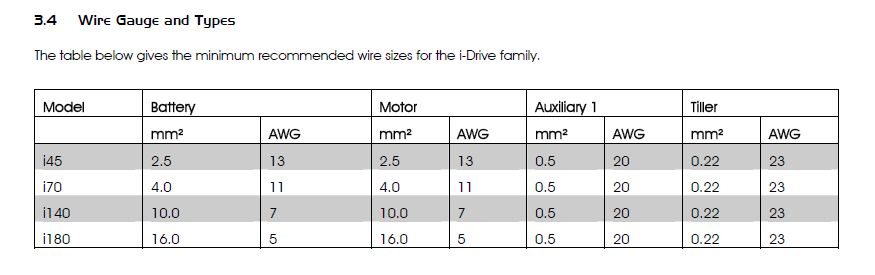

Pour savoir ce que consommait un moteur : Il faut mesurer le diamètre du câble d'alimentation et en calculer sa section : Un câble de cuivre supporte au grand grand maximum 9 Ampères par mm 2 ! Et au prix du cuivre, un constructeur automobile a utilisé la section la plus faible ! ;) ;)

"Un câble de cuivre supporte au grand grand maximum 9 Ampères par mm 2"
Heu.....Un célèbre fabricant de câbles proposait un 3 X 2,5 mm2 dont l'intensité maximale sur chemin de câble est de..........40 amp !!!
Un multibrin gainé silicone ou téflon supporte bien plus que ça .

Messagepar declic » 09 04 2015 à 08:00
jpvapeur54 a écrit:Un câble de cuivre supporte au grand grand maximum 9 Ampères par mm 2 !
Extrait de la documentation des variateurs I-Drive Parvalux :
Pour un I45 (45A maxi) : 2,5 mm2 recommandé, soit 18A/mm2

Toutes les réponses sont sûrement vraies, tout dépend du domaine d'application.
Dans le bâtiment c'est 7A/mm2 et ainsi pour les lampes 10A/1.5mm2 Pe =16A/2.5mm2

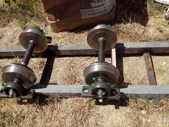

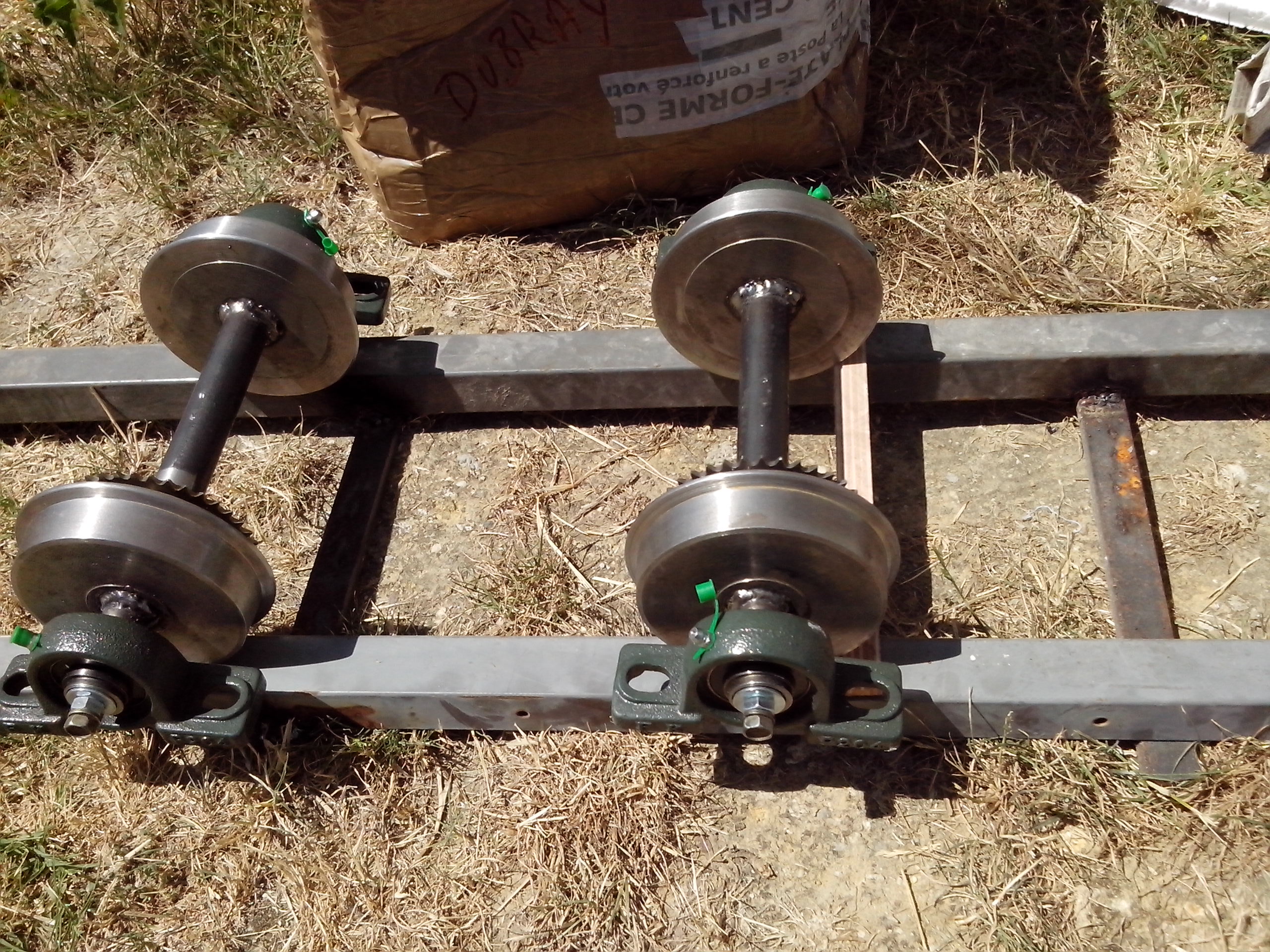

Messagepar UmaDeva » 11 07 2015 à 19:58
Cette semaine j'ai reçu deux essieux tout frais livré... En effet Rail cassé m'avait proposé de me tourner et de m'assembler deux essieux et il l'a fait... avec tout l'acier que Yoyo lui avait emmené. Merci beaucoup à tous les deux!!! :rod_coeur
sympa tout çà hein?

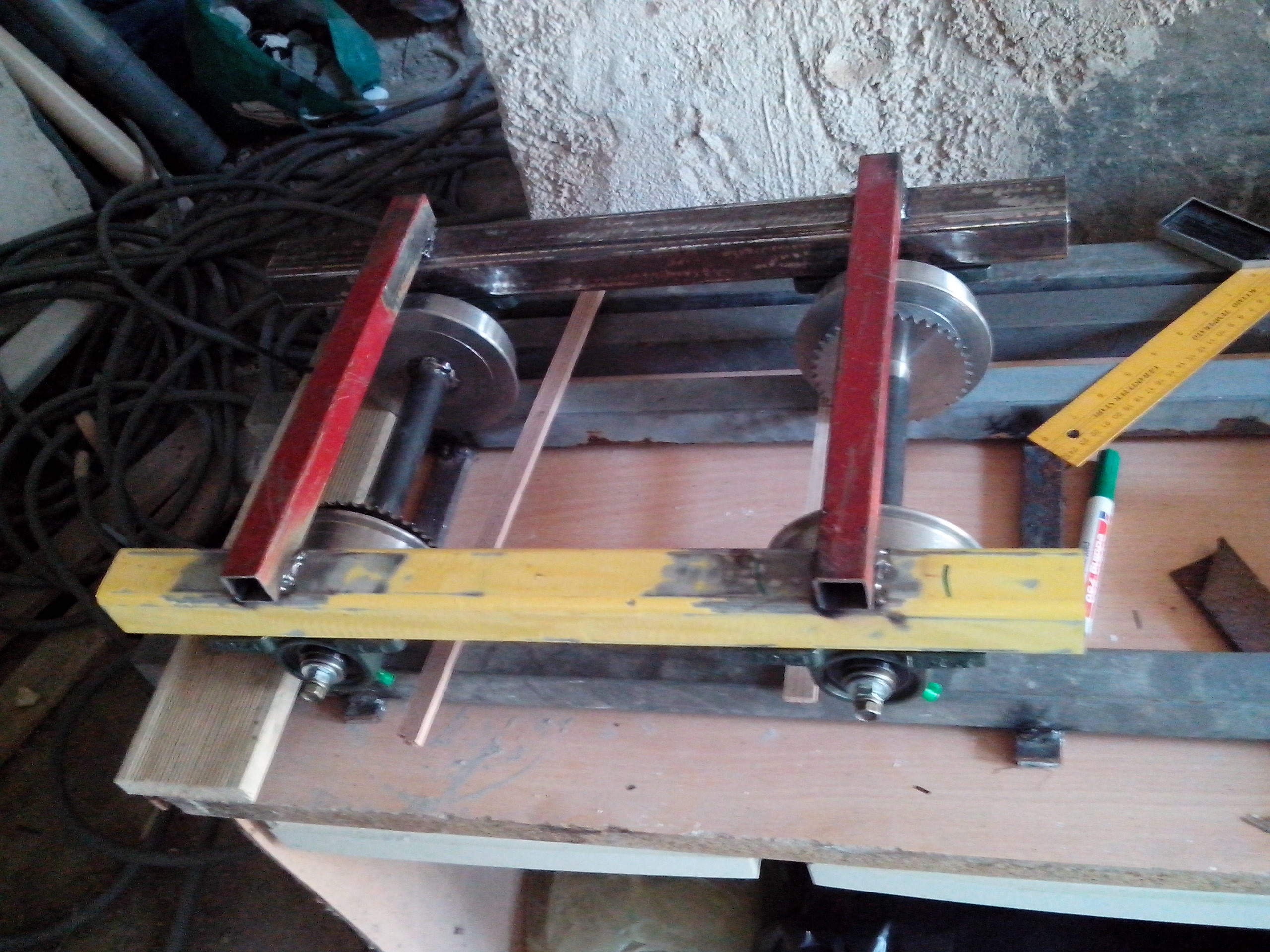

Donc aujourd'hui, c'était confection du bogie
Voilà pour ce soir... Plus de détail sur mon blog
