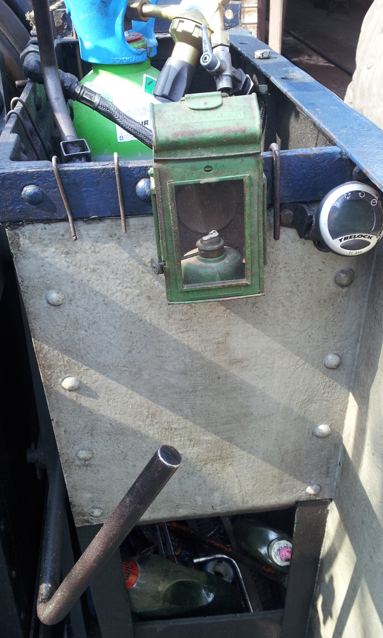

Je n'avais pas de lanterne de cabine, alors il a fallu un peu improviser...

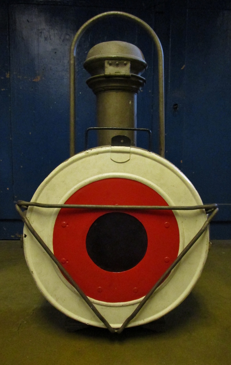

Messagepar Le lampiste » 01 05 2015 à 22:40
Ambou59 a écrit:Pour embeter la paire de lampiste C7 (avec qui j'etais d'accord il y a peu) au sujet des ecran rouge sur les fanal Nord :
OUI ça a bien existé. La preuve en image avec cette navette sur la petite ceinture de Paris portant un fanal nain ;) , avec un fanal Nord munis d'un écran rouge (on peut même distinguer la poignée ovale permettant le retrait de celui-ci. Dans mon fanal Nord le triangle inversé se situe au dela du centre de la lanterne et il et donc prolongé sur les cotés pour pouoir y inserer quelque chose !
Qu'en pensez vous ?
Voici deux ans, nous évoquions les triangles de protection des lanternes. Nous étions arrivés à la conclusion que seules les lanternes Nord avaient des triangles conçus pour porter un disque amovible.
Depuis longtemps je possède un disque rouge à bordure blanche dont j'ignorais l'origine. Je viens d'acquérir un fanal "Nord" et miracle, ce disque lui convient parfaitement !
Hypothèse: Il s'agit peut-être d'un ancien disque du "Nord Belge" ou d'un disque ramené par inadvertance depuis Lille. En effet, la règlementation française imposait le disque rouge aux machines rentrant HLP au dépôt.
Remarquez les deux petites pattes latérales qui empêchent le disque de waggeler dans son support.
Le lampiste

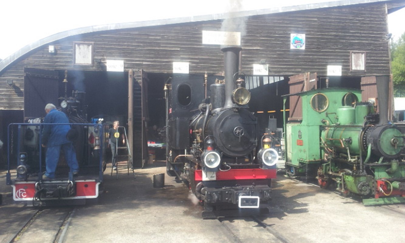

Une partie de la collection du CFC était de sortie samedi et dimanche dernier pour les journées porte ouverte :
pour le plus grand plaisir des enfants, des visiteurs, des photographes et des membres de l'association !
