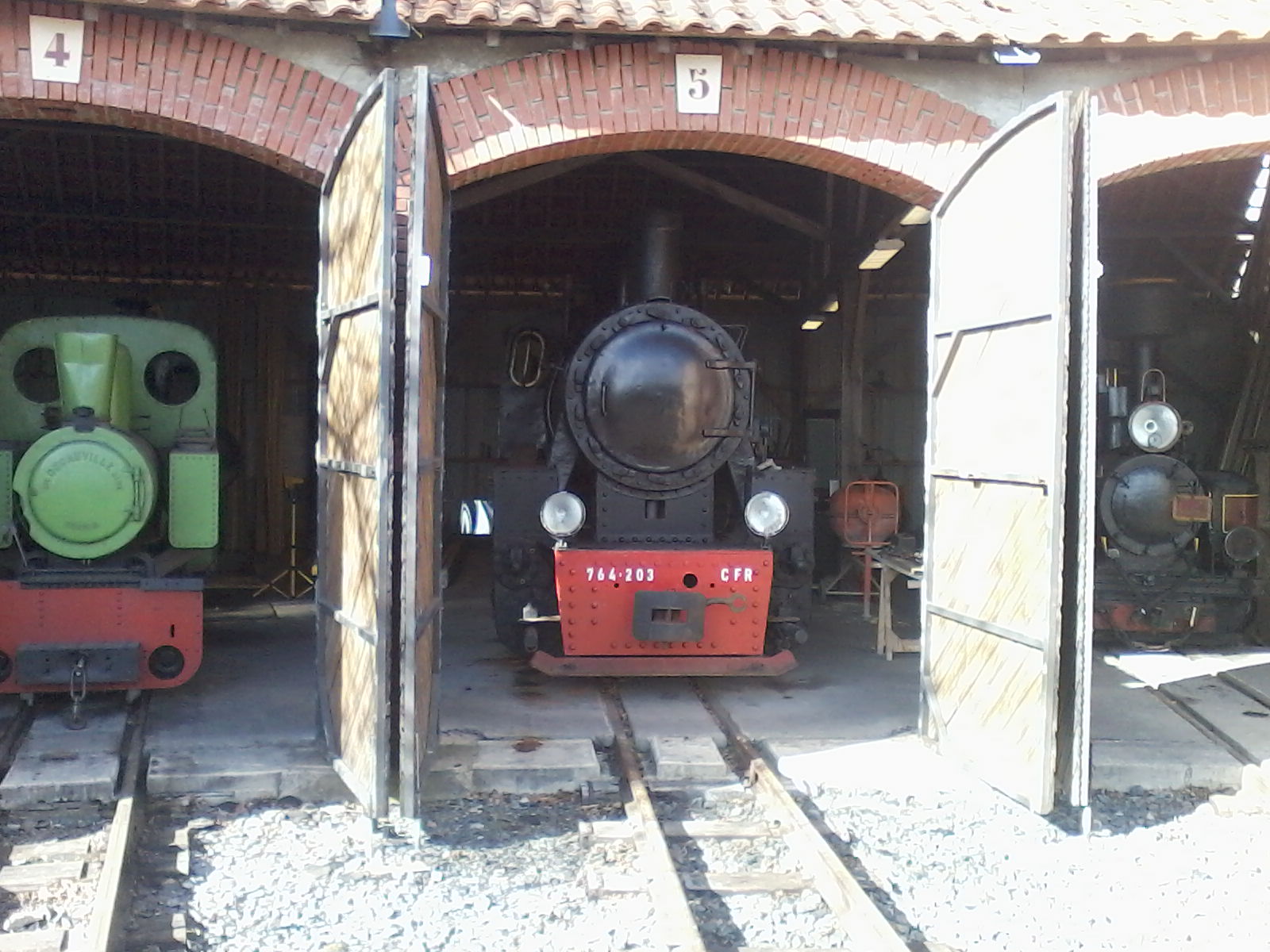

Le feuilleton continue , on commence par la rotonde :

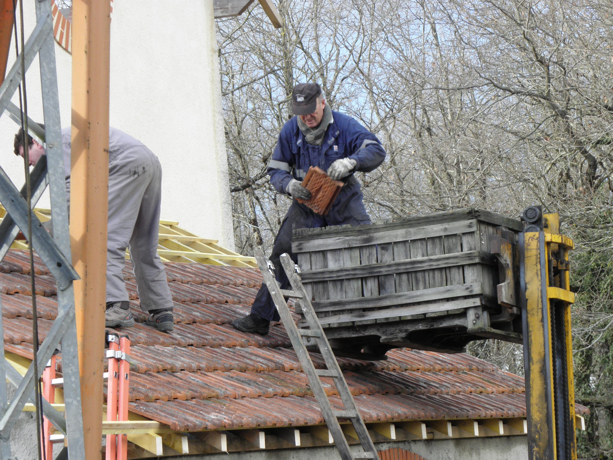

Eric et Jean posent les tuiles sur l'atelier de la Rotonde.
Après une matinée de pose les 3/4 sont déjà posées.
Vue Global de la Rotonde datant de la semaine dernière !

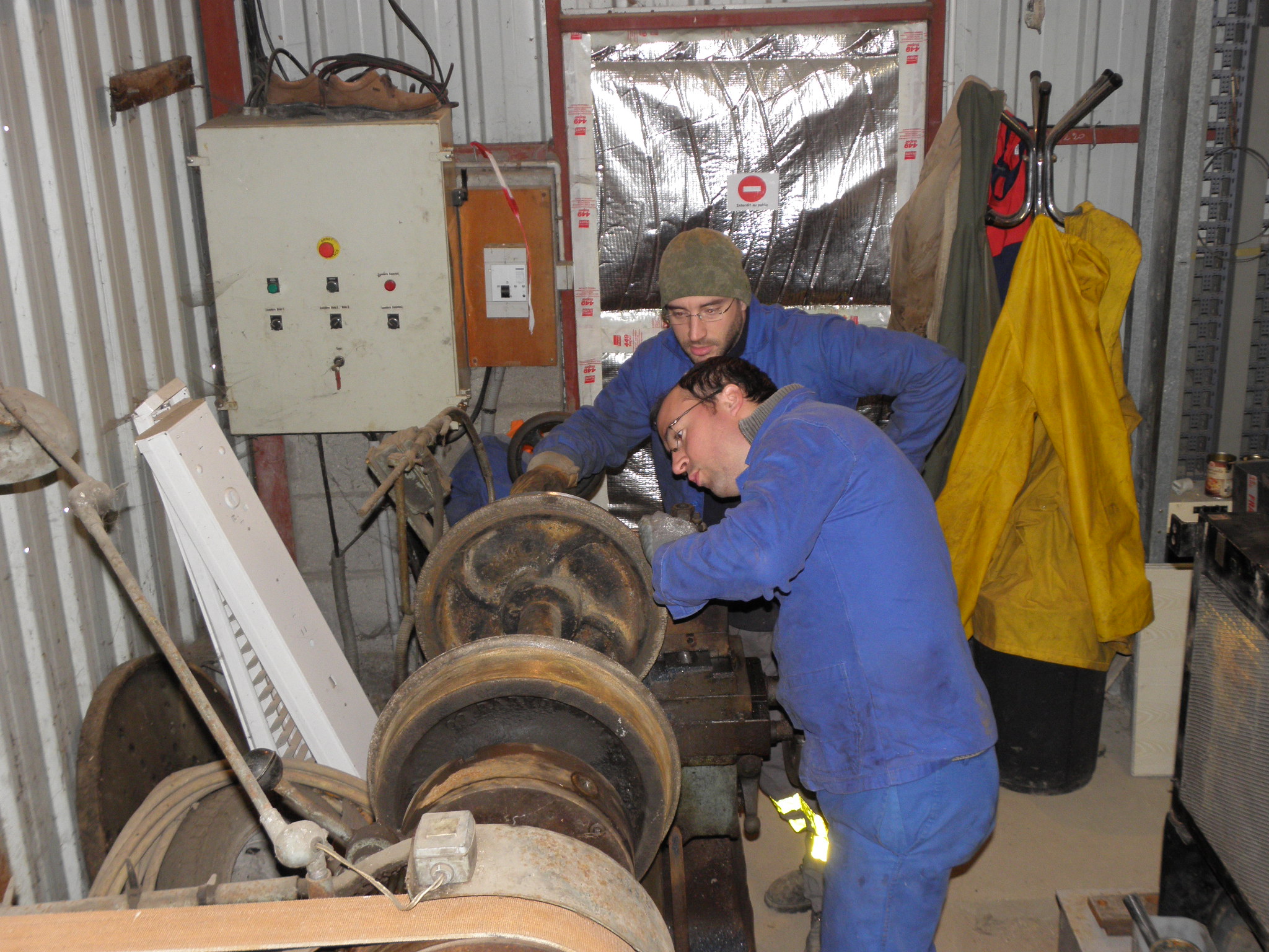

Alex et Benoît reprofile un essieu.

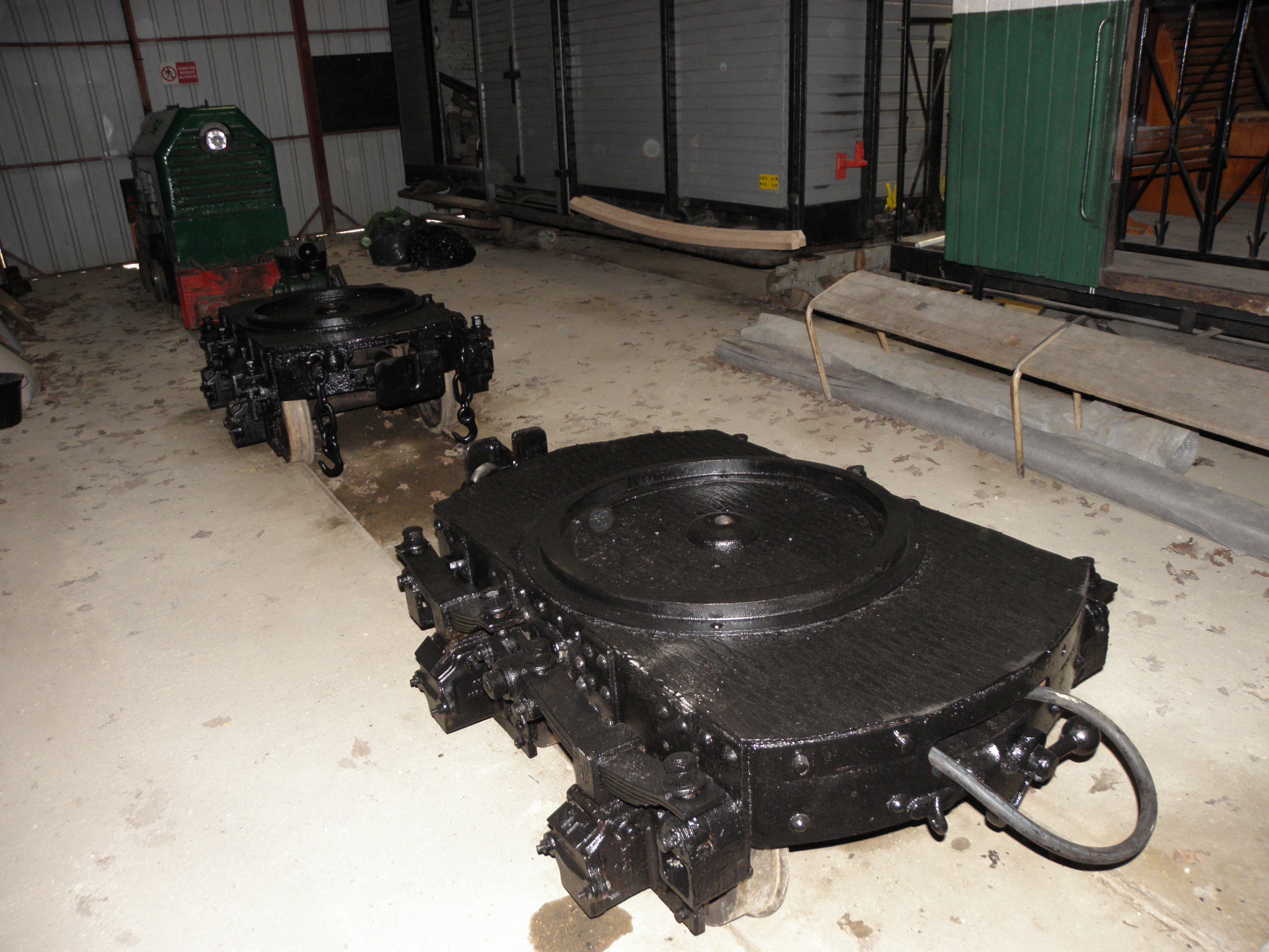

En cours de reprofilage ! Tout ce travaille pour remettre en état les 2 bogies péchot du Fourgon DVF 15 . La caisse quant à elle a recue quelques soins. La remise en service du Fourgon est prévue pour Avril ! Je n'ai pas pris de photos de la caisse sur ses lorrys. H4

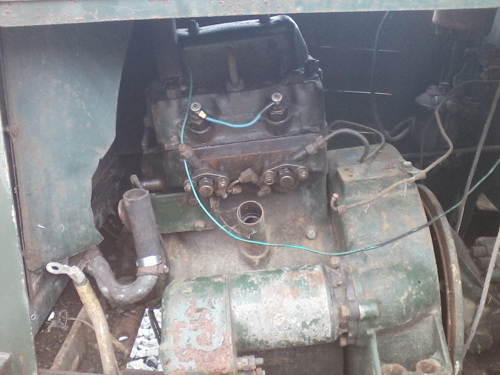

Notre association est toujours à la recherche de documents sur les 030T Type 17... Nous recherchons aussi des informations et des pièces moteurs pour notre Whitcomb/Baldwin. Il nous manque dessus un carter inférieur , et tous le système d'embrayage a disparue.... Quelques photos du bicylindre Hercules.

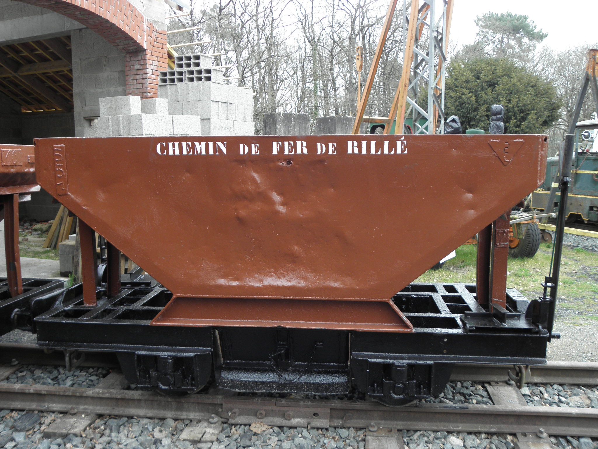

Les wagons trémies me donnent des idées, comment est fait le système d'ouverture?

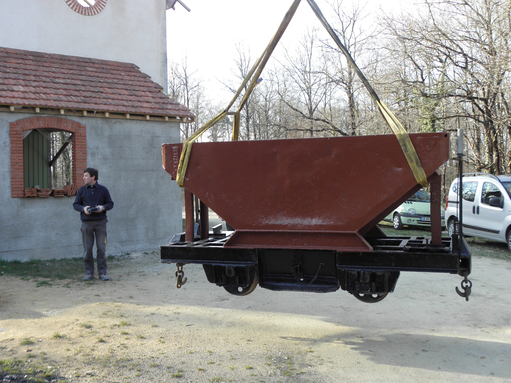

Pour Elliot, les trémies proviennent de MERLEBACH, et nous avons modifié les systèmes d'ouverture. La première a conservé ses trappes sur les côtés, avec une commande déportée en extrémité permettant de maîtriser la quantité de ballast à déverser. La seconde a été totalement transformée pour permettre le ballastage entre les files de rails, avec également une commande déportée pour ouvrir plus ou moins ou refermer la trappe pendant le ballastage.

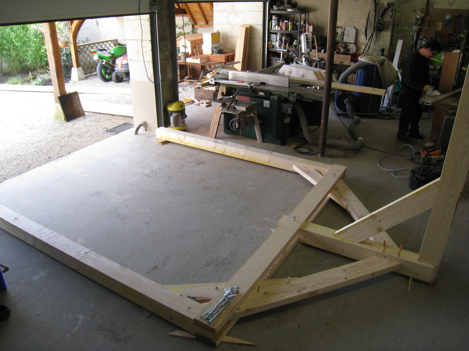

On commence par la nouvelle gare de Rillé dont les travaux ont avancés à grand pas dernièrement. Elle est librement inspirée des gares du tramway de la Corrèze. Son inauguration est prévue au cours de cette année.
Après 2 jours de travail pour mettre en place le tout.
Article détaillé: http://cfrtrain.blogspot.fr/2015/04/auv ... -roof.html

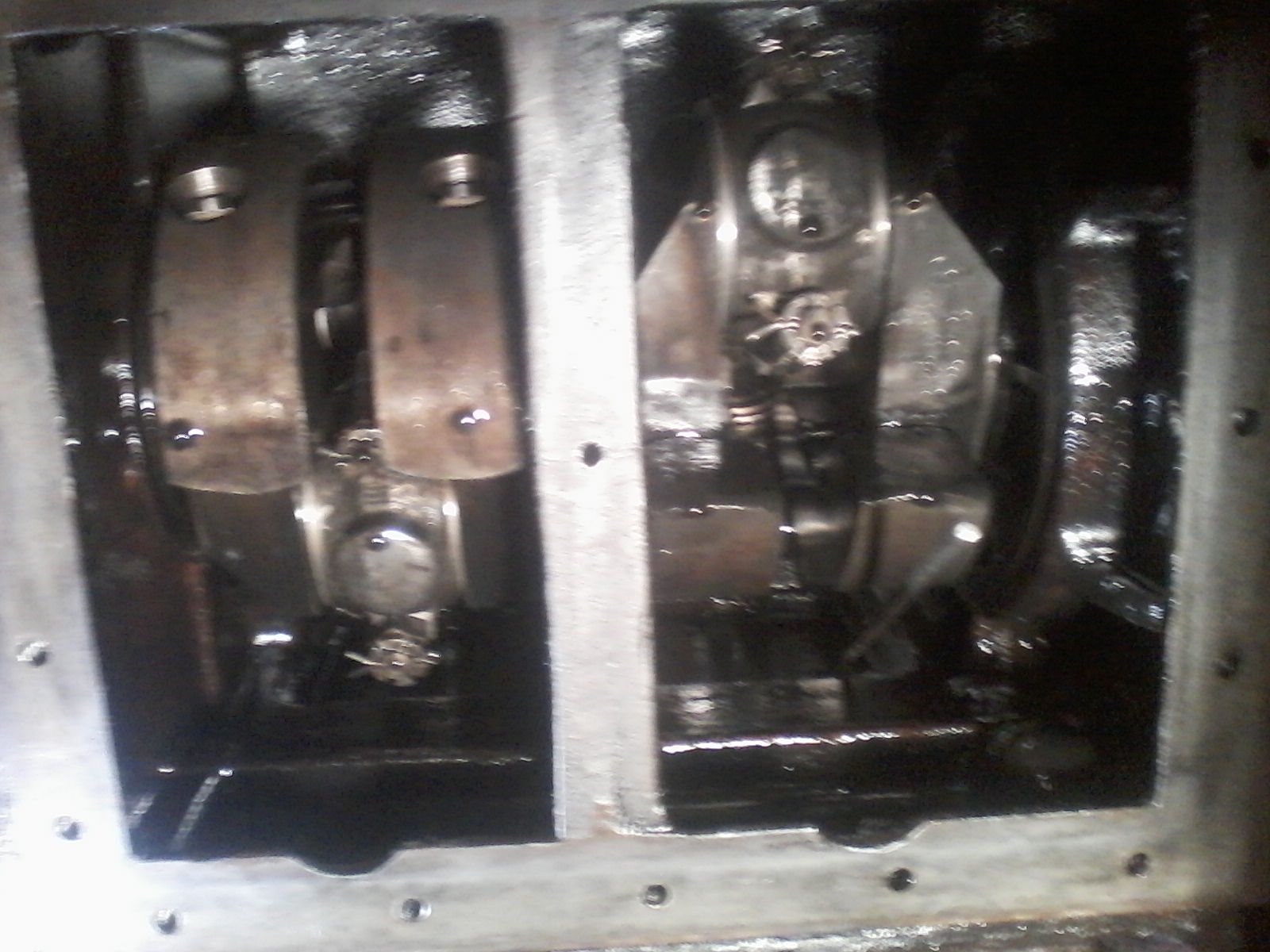

Autre gros boulot , la remise en état de marche du Locotracteur Ruston de 20 chevaux. Ce locotracteur après le remontage complet du circuit d'eau et la remise en état de marche du moteur présentait des gros problèmes de pression d'huile avec un grand maximum de 0.2 Bar...
Le démontage du carter inférieur , de la pompe à huile , du filtre à peigne et de toutes les tuyauteries a donc été réalisé pour pouvoir examiner l'engin et trouver le problème... Bingo un carter d'huile avec une crépine encrassé par plus d'une cinquantaine d'année de vécue et au moins 15 ans de stockages.
L'ensemble pompe à huile filtre à peigne nettoyé et remonté prêts a être remonté.
Les bielles du petit pout-pout ! Le vilebrequin est monté sur 3 paliers.
