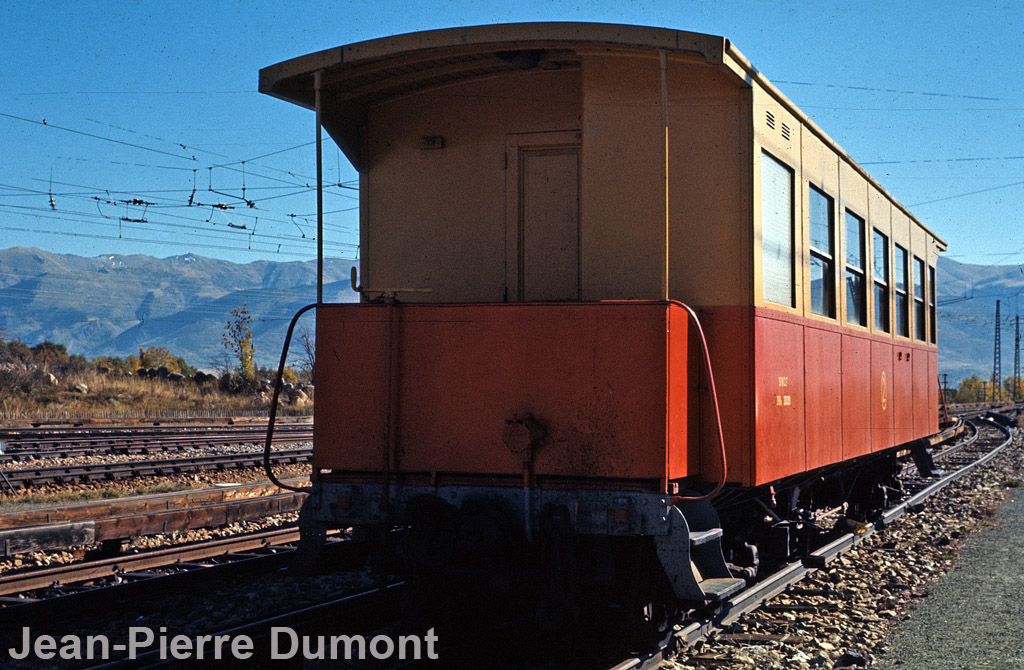

Messagepar Tyrphon » 11 04 2015 à 13:51
Et bien non, je crois qu'il n'y a qu'une sorte de voiture!
Sur ma photo prise à Villefranche en 1973, elles ont toutes l'air symétriques:
Mais voici celle que j'ai photographiée à Latour de Carol. On voit que les gogues débordent empiètent sur une des plateformes. La fenêtre plus large s'accompagne d'une plateforme plus étroite, et sans doute seulement à une extrémité.

Messagepar 3DMetrique » 11 04 2015 à 14:34
Bon, j'ai tout à refaire, je jette les 20 voitures déjà produites et je m'en vais me mettre au macramé H4

Messagepar 3DMetrique » 11 04 2015 à 19:54
Même le Defrance est faux ! la vitre des toilettes est dessinée avec la même taille que les vitres d'extrémité, alors que sur les photos elle est de la même dimension que celles du centre :rod_siflet

Messagepar 3DMetrique » 13 04 2015 à 00:24
Voilà, c'est corrigé, les fichiers partent normalement demain soir en fab, je hais ces p...n de chiottes invisibles sur les photos.
C'est malheureusement la 030-030 rb qui va prendre du retard, les premières images de cette voiture ont été mises sur PME en fin 2013, et personne ne c'est aperçu de rien...à l'époque une petite remarque n'aurai rien coûté H4
