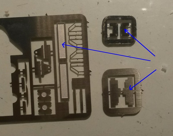

Je termine le montage de mon brissonneau et je vois qu'il me reste des pièces notamment ces 3 la:
Vous les avez utilisé?

Les deux pièces de gauche sont les plaques de tamponnement de la version VFD et Corses, les deux petites pièces en haut à droite sont les plateformes d'intercirculation de la version CP et enfin les deux pièces restantes sont à souder l'une contre l'autre pour former le gabarit de pliage des mains montoires.

j'ai compris pour le tamponnement il faut le cintrer et puis coller sur la pièces en résine

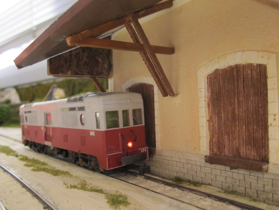

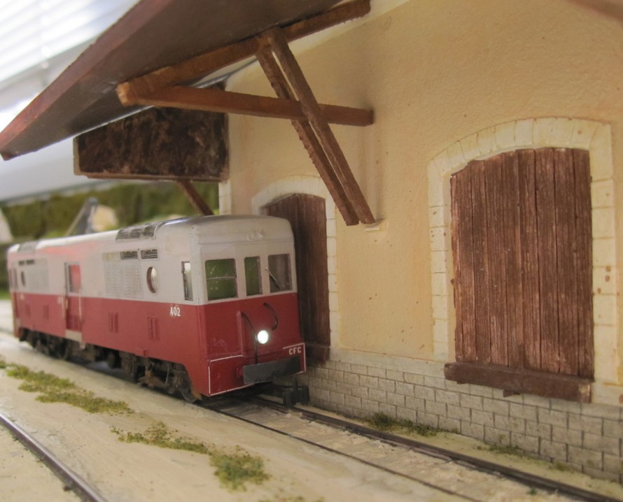

Gm738 a écrit:Justement au niveau des leds cms ça éclaire pas trop chez vous? J'ai fait comme indiqué sur le schéma mais j'ai trop peur que les leds claquent j'ose pas monter le transfo à fond (je suis en train de remplacer le décodeur par la platine fournie et j'en profite pour installer l'éclairage). J'ai mesuré 1.5kOhm sur la résistance je pense rajouter 2.2 kOhm.
Montage des feux d'origine sans modifications.
Le feu rouge est entièrement rouge homogène, contrairement à la photo.
Alain.
