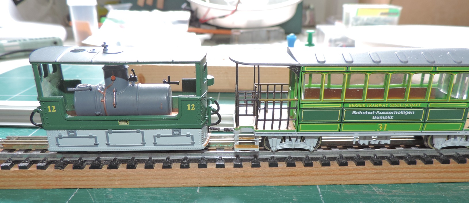

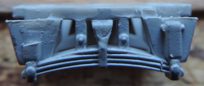

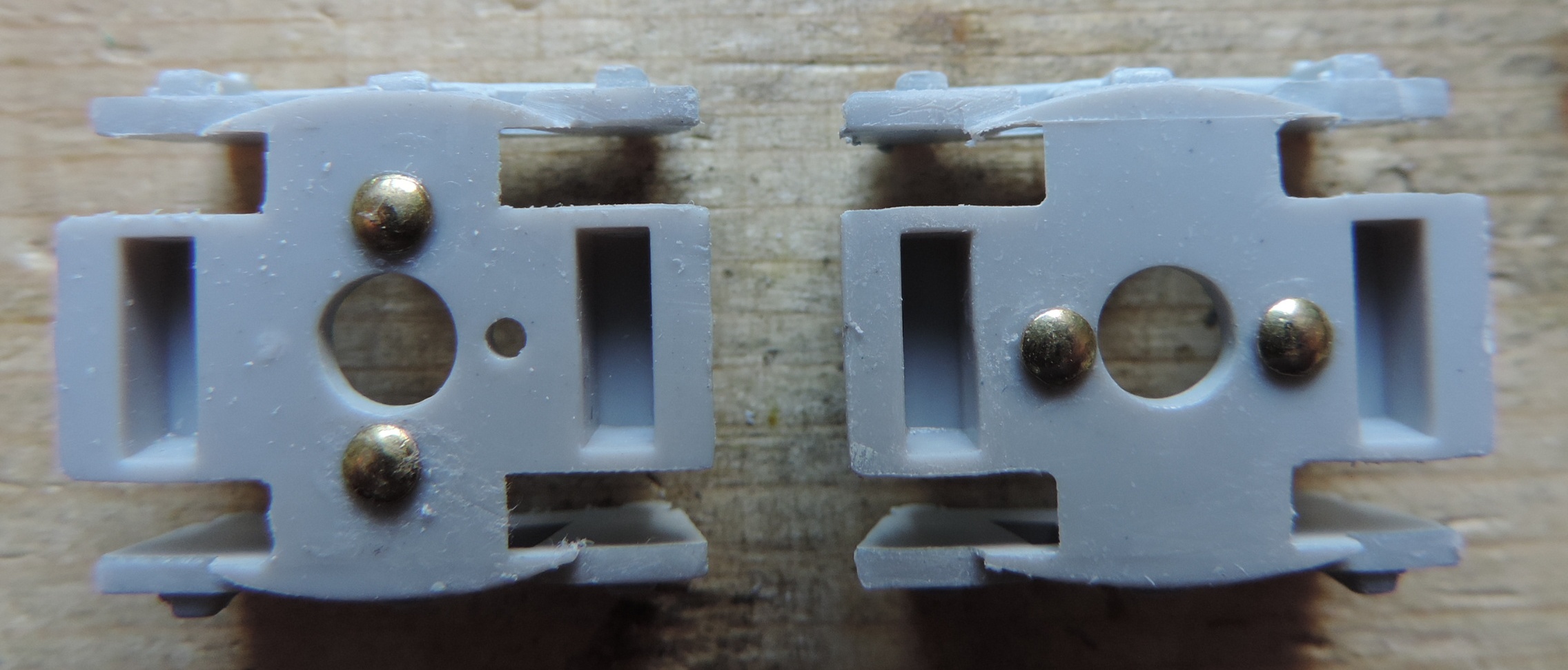

Elle peut assé facilement être rendu fonctionnelle en remplaçant les roues par des Bemo sans pointes qu'il faut légèrement désépaissir par l'extérieur. Chaque bogie doit aussi subir quelques modifs simples pour augmenter le débattement, on peu même faire une articulation 3 points très facilement avec 4 petits clous à tête ronde. Il faut aussi supprimer le raidisseur, je n'ais pas encore choisis l'option de secour, mais je pense que je vais le réduire en longueur.
La motorisation de la loco est possible mais c'est une autre histoire H4 , mais c'est fait et elle roule ... :ipb-251
Si cela intéresse quelques uns, je pourais rajouter quelques photos et crobars.

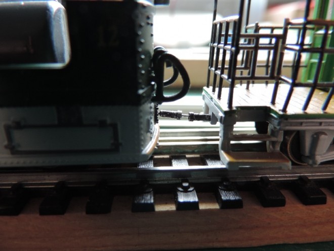

Pour l’attelage à tulipe, mon système a base de connecteurs "Tulipe" électronique est tout a fais adapté et relativement esthétique :D

Messagepar JJB » 22 08 2017 à 10:46

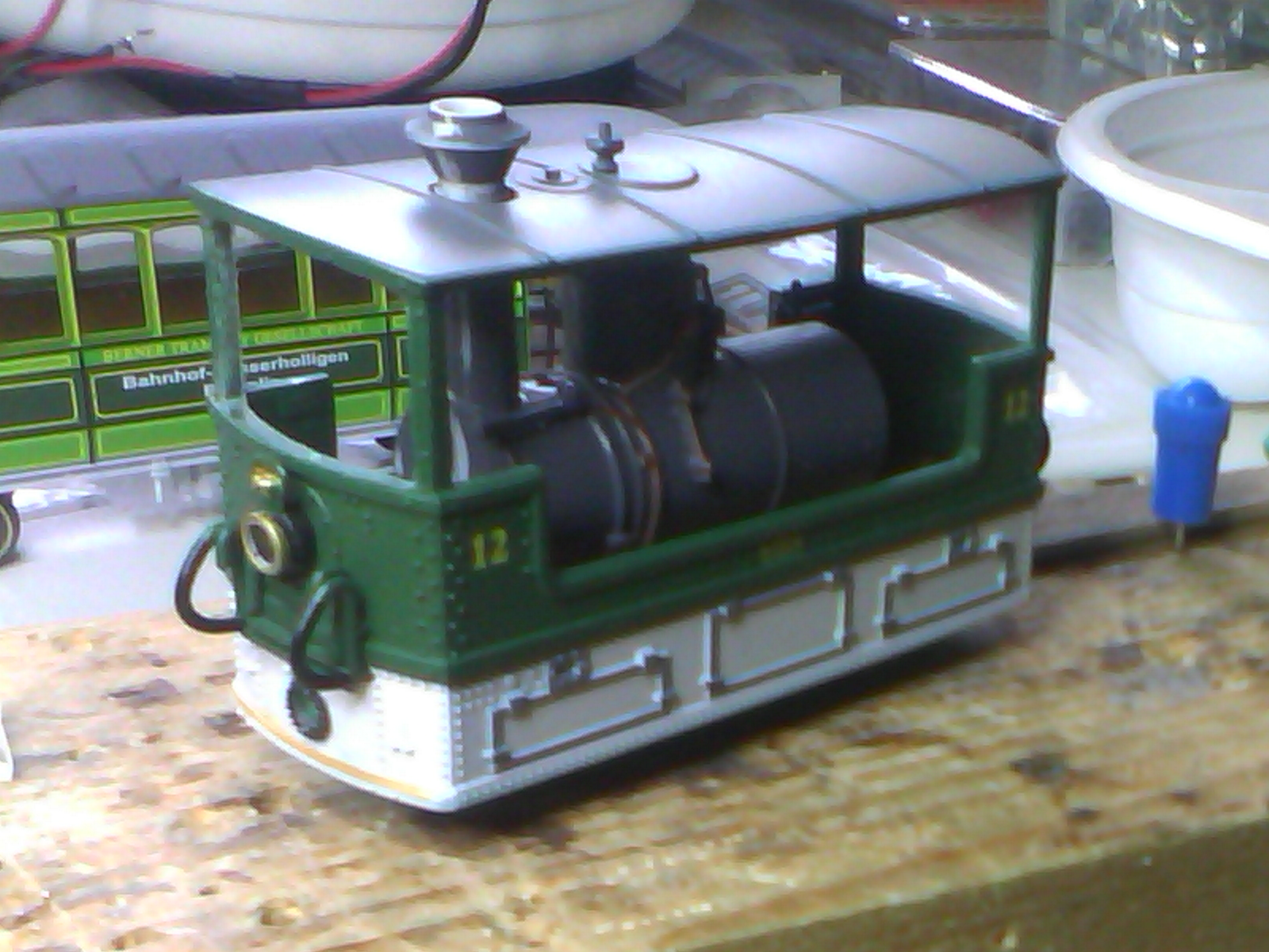

C'est loin d'être finis, encore des détails a remonter dans la loc. Question, question ..... je garde les hublots, ou j'ouvre les extrémités comme sur la majorité des photos que l'on peut trouver, d'autant plus que les vitrages sont moches et trop épais! :F9
Et puis il y a les tirants de la voiture :E1
A suivre .....

Messagepar YVES » 22 08 2017 à 14:22
Dégage le "pare-brise", on verra mieux l'intérieur de la motrice, surtout si tu détailles la devanture !!!

Et oui! C'est bien aussi un dilemme :F9 , si j'ouvre les extrémités, je suis bon pour me taper un surdétaillage de l’intérieure :rod_siflet

Messagepar JJB » 26 08 2017 à 19:23
Bon, voilà, c'est fait :ipb-251 , maintenant je n'ais plus qu'a faire:
- Une porte de boite à fumée.
- Une porte de gueulard pour la chaudière.
- Remplacer toutes les conduite venues de moulage par du fil laiton.
- Mettre des vrais volants de robinet, partout ou il n'y a que des rondelles en plastique.
- Et au moins faire deux manomètres.
C'est malin!! H4
Pour la lanterne fonctionnelle, c'était déjà fait!
A suivre
