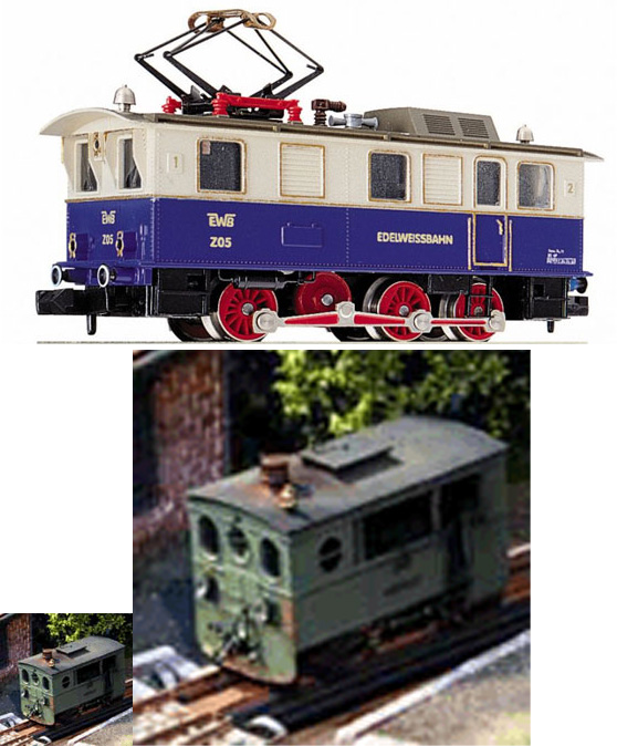

Je dois convertir la loco crémaillère Fleischmann N en loco HOe.
Les contraintes sont nombreuses car il ne s’agit pas non plus d’un simple rhabillage. Je voudrais installer un contrôleur numérique avec son (ESU 55800 – 25*11*4) et un power pack/condensateur (54670 – 22*10*8 mm) pour une circulation sans à-coup. Voire même un générateur de fumée (seuthe 5*24).
Je pense effectivement faire une loco vapeur, c’est plus intéressant.
Bon alors déjà je me demande si tout cela est compatible sachant que la loco crémaillère Fleischmann est « wire à 6 plug » ?
Je me demande aussi si un microphone est à prévoir ? Ou alors le microphone est sur le contrôleur ? Pas bien clair quand on ne parle pas fritz…
Vu le volume de tous ces machins, ma nouvelle carrosserie devra être dodue. J’ai donc pensé aux locos cabines dont certaines sont à chaudière verticale, plus compatible avec une voie à crémaillère.

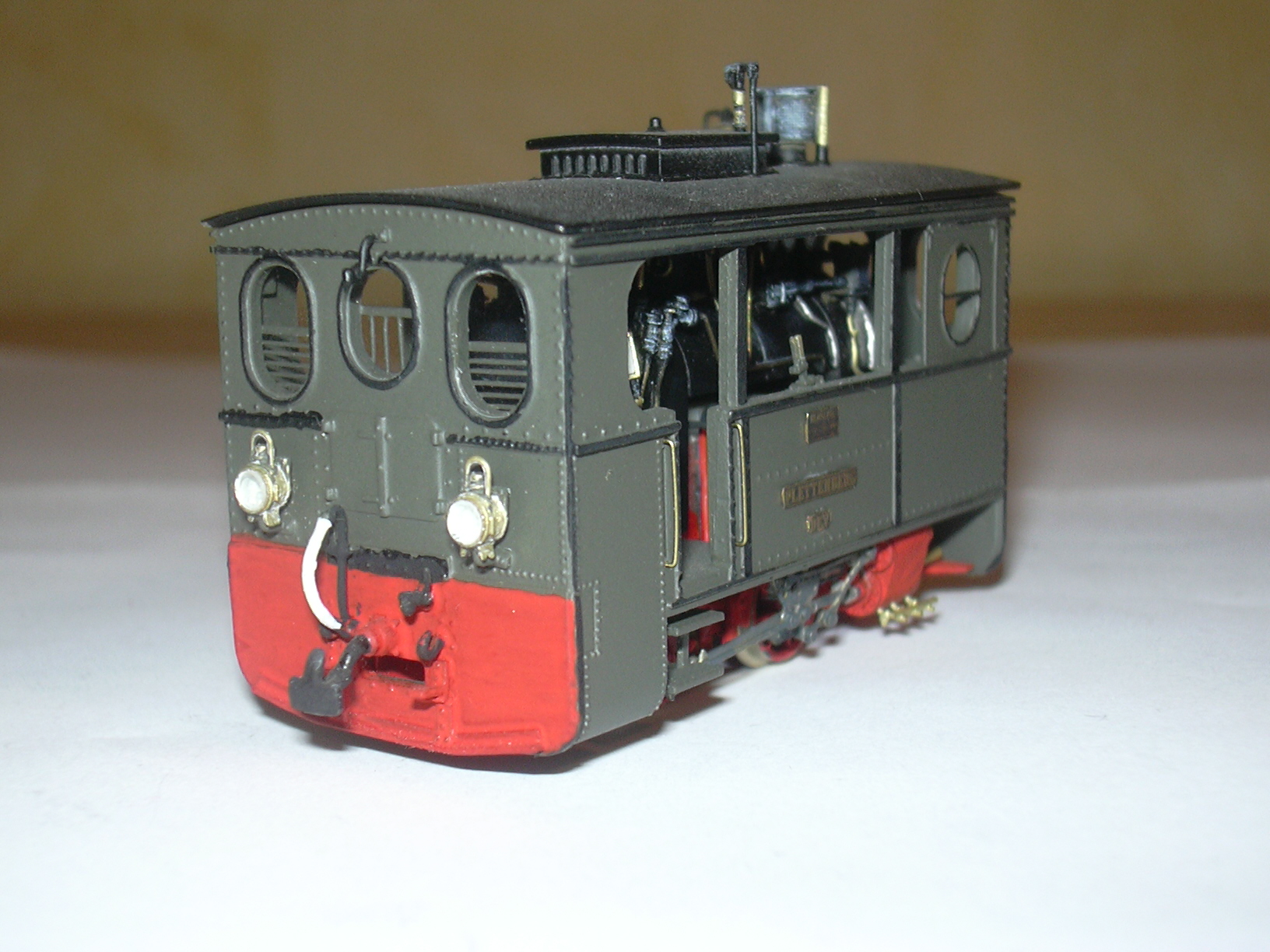

Je suis tombé sur celle-là (en bas), n’est-elle pas mignonne ?
Problème je n’ai qu’une photo minuscule, je ne sais pas d’où ça vient. Difficile de dire si c’est un modèle réduit ou une vraie ? On dirait une chaudière verticale mais placé à une extrémité c’est bizarre.
Si vous avez des infos ou des suggestions je suis preneur.

Contactes dan_ost2000, c'est son avatar, il devrait pouvoir t'aider !

Un microphone ! pour quoi faire ? :F9
Pour ta loco elle existe en hoe c'est un kit Weinert reproduisant une petite 020 Henschel "Plettenberg" de son petit nom :maitre:

Je vois que c’est une 020. Le châssis crémaillère Fleischmann est imposé (et je ne vais pas prendre le risque de le bricoler) donc je ne pourrais reproduire exactement cette machine. Il va falloir inventer. D’ailleurs je me demande si la loco Fleischmann n’est pas une invention ?
Cette 020 est curieuse. Avec des bonhommes dessus elle parait imposante, c’est vraiment de la voie de 750 ? Les tampons asymétriques (qui n’existent pas sur la maquette) c’est curieux.

Messagepar Beyer-Garrat » 30 11 2014 à 07:42
Sur la photo la machine attelle des wagons VN sur une voie a trois files de rails, d'où la présence
de tampons VN décentrés.
Il faut bien sur un HP pour entendre les sons avec un décodeur sonore ce qui rend quasi impossible son intégration
dans un matériel en N ou en Hoe ou alors dans un wagon associé.
Reste simple dans tes modifications ,une caisse de wagon par-dessus la Fleischmann qui a un chassis
monobloc très compact un panto et roulez jeunesse. :B3
Nous avons tous eu les mêmes idées ,il y a quelques années, et rencontré pas mal de difficultés. :maitre:

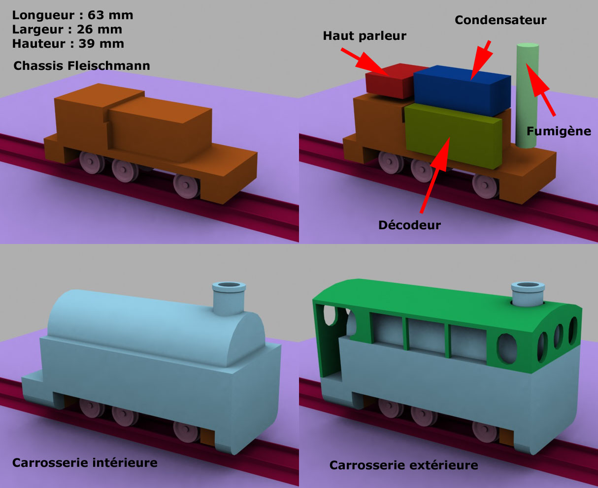

Voici l’étude préliminaire de ma loco. Le décor est à travailler évidemment. J’ai repris les motifs de la 020 mais je n’ai pas pu respecter le plan.
J’ai réussi à caser tous les composants mais il manque quand même la connectique que je ne peux pas connaitre sans l’avoir entre les mains.
Les coques en impression 3D font 1 mm d’épaisseur. La coque intérieure fait un peu grosse mais avec la coque extérieure ça passe.
Je pense que je vais ajouter un carter intérieur pour tenir tous les éléments entre eux et les protéger de la mécanique.
Y en aura pour presque 400 € (ça fait cher le Kg…), faut pas se gourer.

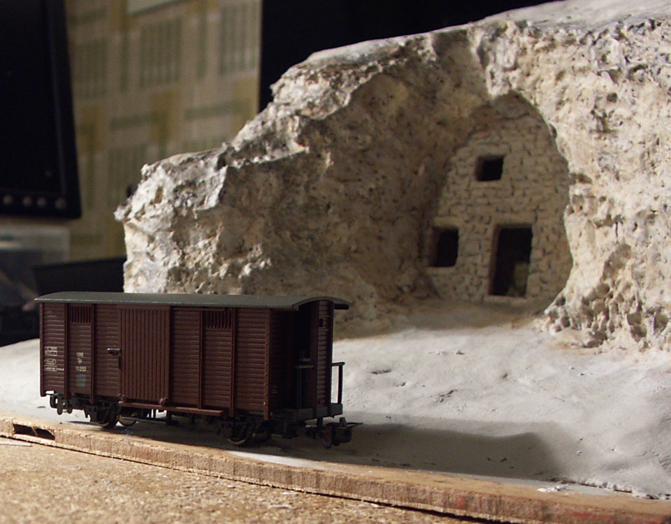

Messagepar Mr Béton » 27 12 2014 à 01:19

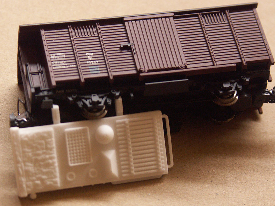

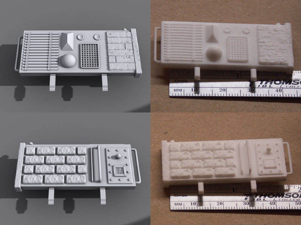

Je continue à avancer lentement. J’ai fait un test en impression 3D pour voir ce que ça donne.
Conclusion : c’est pas mal. Les effets d’escalier sont absents, la demi-sphère est bien rendue. Le matériau est résistant. Les tiges de 1 mm de diamètre (87 cm en réel) tiennent.
Les détails en dessous de 5/10e mm (soit 43,5 cm en réel) passent plus ou moins mais il ne faut pas compter dessus. Les nervures du bois faites en « displacement mapping » passent pas super bien contrairement au mur en pierre. La surface est rugueuse, comme du sucre en plus fin. C’est bien pour de la pierre, moins pour de la tôle. Faudra voir avec une peinture.
Mr Béton

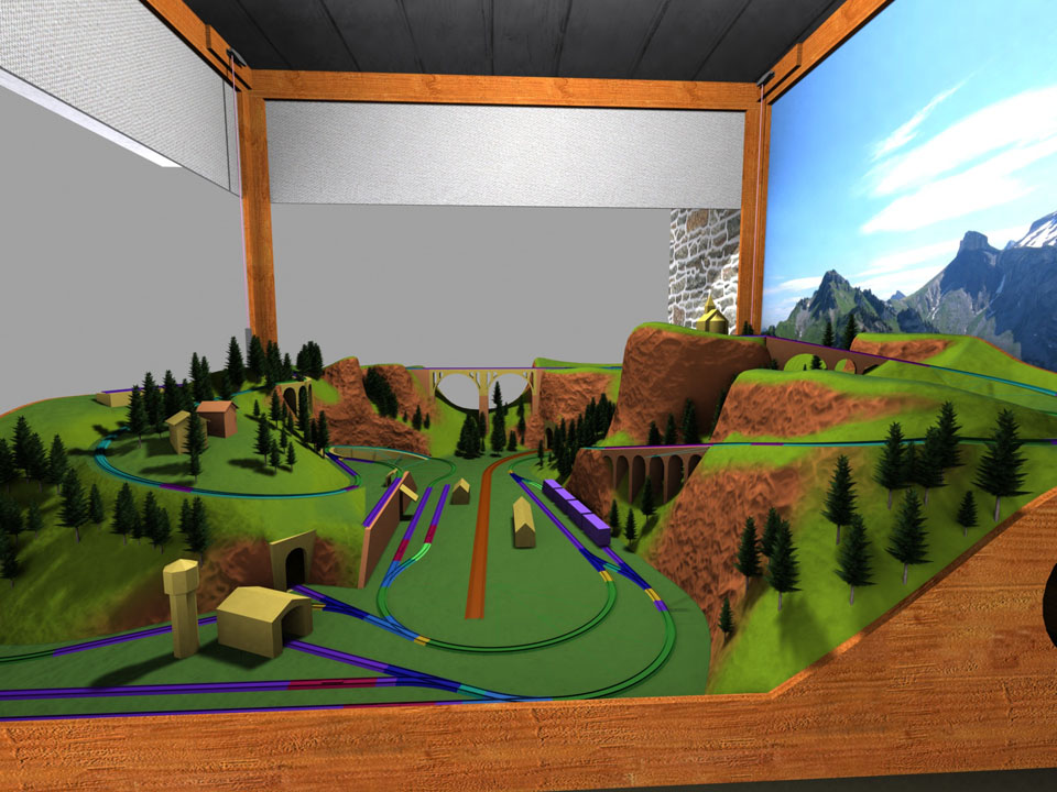

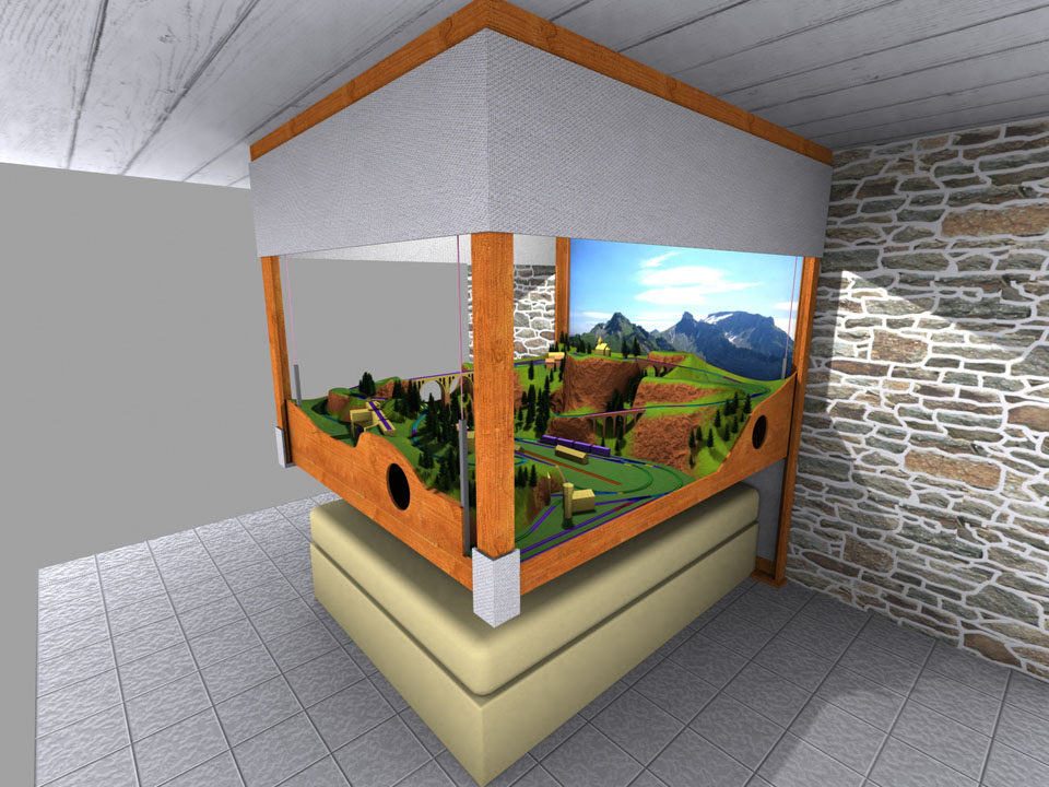

Messagepar Mr Béton » 04 01 2015 à 01:13
Parfois (souvent, toujours ?) il faut se remettre en question. Confronté à des problèmes divers j’ai totalement revu mon projet. J’ai aussi entièrement défini la menuiserie du plateau (des heures et des heures de réflexions et même d’insomnies…)
Au lieu de faire un réseau montagne, j’ai fait un réseau vallée. Il est moins haut et du coup j’ai plus de place au-dessus du lit (c’était un peu limite avant).
Le relief cache le moteur de volet roulant qui sert à remonter le réseau. Une fois relevé le plateau est totalement caché, à l’abri de la poussière. En plus l’ensemble fait « design » et ressemble moins à un lit à baldaquin.
Le nouveau tracé retrouve les attractions du précédent avec sa grande gare, sa gare secondaire, son embranchement touristique et minier. Je trouve d’ailleurs que ce plan est plus immersif.
J’ai pu rajouter une voie HO qui dessert la gare principale. Les bâtiments et les arbres (autour de 300 !) sont modestes pour ne pas écraser le relief. En fait c’est du HOe qui va tendre vers du TTm.
Avant de passer aux choses sérieuses, je vais me procurer le livre d’un maitre (Jacques le Plat), histoire de partir dans la bonne direction.
Mr Béton
Messages: 509
Re: Réseau Gruyère
Messagepar Galloping Goose » 04 01 2015 à 09:15
En tout cas, beau travail de modélisation #B6 . je me pose une question, est-ce que l'accès à la partie centrale ,là où il y aura la gare, si j'ai bien compris, et donc là où on est le plus susceptible d'intervenir "manuellement", ne sera pas rendu trop difficile, justement, à cause de cette nouvelle configuration.... :F9

Messagepar gilles2a » 04 01 2015 à 10:40
Moi, je préférais de loin le réseau "montagne"...
on était obligé d'en faire le tour pour en découvrir tous les paysages... celui ci fait plus réaliste, mais a beaucoup moins de "magie"
a mon avis...
