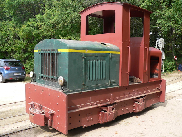

Peux tu, stp, nous faire des gros plans du Comessa ?
En fait, je ne connais sa silhouette que par une illustration sur une publicité.
Bien faire et laisser dire.
Sixtifs
Messages: 5013
Localisation: entre 60 et 100
Re: HOe: Bete du Calvi, Locotracteur CFD et locotracteurs in
Messagepar Russell » 28 12 2014 à 00:01
Un Comessa Locofox, il y en a un ( ex ardoisières de Trélazé) en cours de restauration sur le chemin de fer de Rillé. #B5
