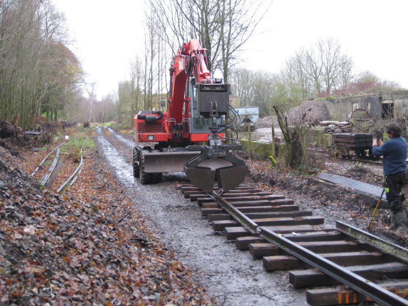

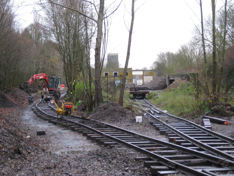

Un début de voie a été posé juste après la TJD, une pensée à ceux qui ont bossé sous la pluie aujourd'hui (le moteur de la tirefonneuse a encore fait des siennes...). Pour la TJD les pièces servant d'entretoises pour les lames sont en cours de réalisation par notre chaudronnier, pour les éclisses il faut les reprendre un peu pour être bien en place.
Une petite info, le 17 janvier à 15 h 30, seront mis en place symboliquement une traverses avec des tirefonds dorés pour marquer le début de la première voie. Il y aura vin chaud, chocolat et café, mais aussi brioche et flan local. RDV place de la gare à Crèvecoeur le grand.

Messagepar STUDIO Mastrou » 18 12 2014 à 12:47
Magnifique travail les gars :maitre: bravo avec les encouragement des amis du mastrou #B6
Question : Vu la position de la TJD, y aura-t-il une double voie depuis la gare jusqu'à la sortie de la zone après la TJD ?

Messagepar mtvSncf » 18 12 2014 à 13:54
Toute l'équipe vous remercie pour les compliments :B3
Oui tu as raison, il va y avoir un bout en double voie. Mais c'est plus exactement un évitement (d'environ 130m utiles)
La voie en cours de pose servira au retour de la machine seul pour se remettre en tête.
Et nous pensons que la voie à quai ( la deuxième voie ) sera en place d'ici fin mars.
Ensuite lorsqu'un locotracteur pourra loger sur place nous feront une campagne de ballastage afin de stabiliser la voie avant de bourrer l'ensemble.

Re: Le MTVS
Messagepar 130HSP » 18 12 2014 à 15:53
Par la suite allez vous mettre un film géotextile sous la/les voie(s) pour limiter le fastidieux désherbage?

Messagepar rail cassé » 18 12 2014 à 17:32
Beau boulot!!!!
Pour la tirefonneuse TS, il faut remplacer le moteur W 110 par quelque chose de plus récent. #B5

Messagepar TDS » 18 12 2014 à 21:43
Si vous avez une tirefonneuse neuve à donner on prend!!!!

Messagepar mtvSncf » 18 12 2014 à 23:56
130HSP a écrit:Par la suite allez vous mettre un film géotextile sous la/les voie(s) pour limiter le fastidieux désherbage?
On en a parlé mais vu le prix, pour le moment la solution n'est pas retenu. Car il y a une multitude de géotextile différent et bien entendu pour notre activité il en faut un de bonne qualité et qui résiste bien au poinçonnement. Et le souci c'est que c'est dans les plus cher!
Et surtout il faudrait remettre que du ballast neuf ou alors passer l'ancien dans un crible afin d'enlever la terre.
Car remettre de la terre sur du géotextile c'est comme pisser dans un violon... :?
Vous en mettez vous lors de vos travaux?
rail cassé a écrit:Beau boulot!!!!
Oui on est partie sur cette piste, ou peut-être l'achat d'une tirefonneuse plus récente. ( a moins que le rêve de TDS se réalise :rod_mdr2 )
Si tu as des pistes de moteurs qui s'adapte bien on est preneur. #B5
On pensait par exemple à du Honda....
