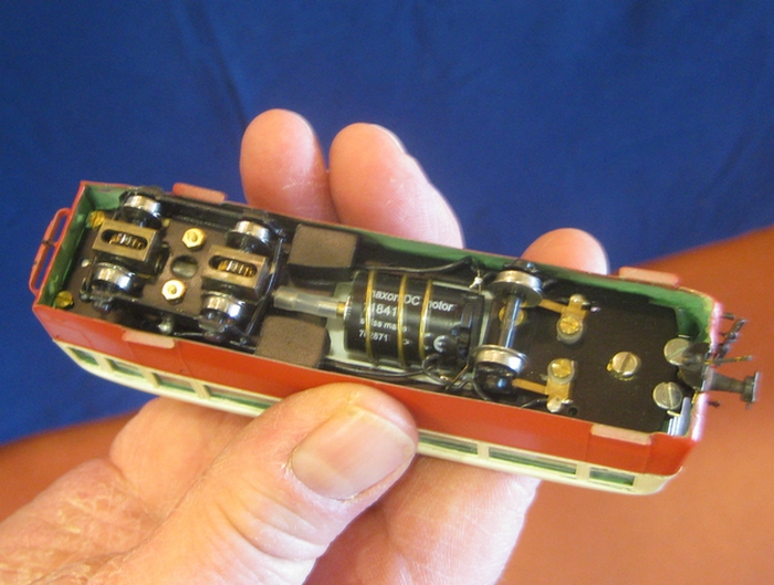

à l'arrière, une draisine interfer qui roulait aussi en alternance, et il y avait aussi un de Dion modifié : le moteur était monté sur un berceau articulé, pour pivoter en même temps que le bogie, apportant un peu plus de souplesse dans l'entrainement par tube flexible !
lui aussi roulait sans problème ! :ok

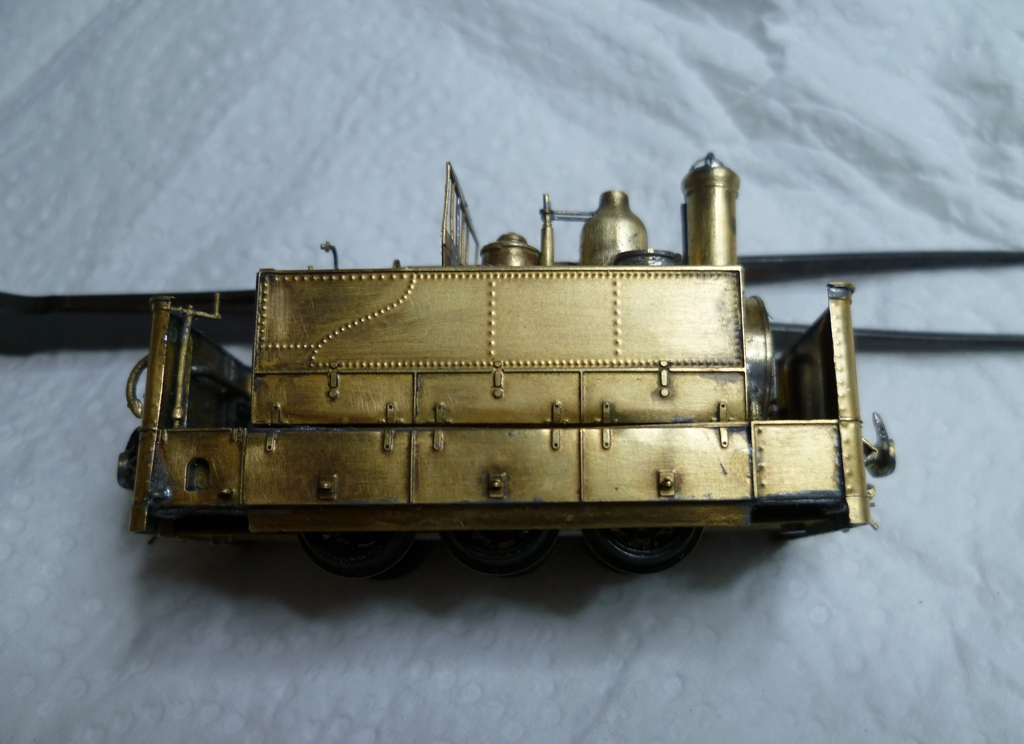

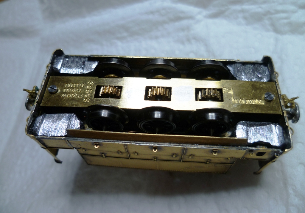

Le montage se poursuit le moteur s'insère parfaitement dan la chaudière les couvres roues donnant beaucoup d'allure a cette petite 030 .
les lests collés aux 4 angles permettent un poids équivalent (avec le décodeur et le volant d’inertie) au modèle d'origine
J'ai comblé avec de la soudure les inscriptions découpées par l'ouverture du pignon moteur central donnant une finition pro au fond de caisse :B3

Messagepar mlm » 24 11 2014 à 11:27
Pour ceux qui veulent regarder sous la jupe.. :rod_mdr2 :rod_mdr2 :rod_mdr2
