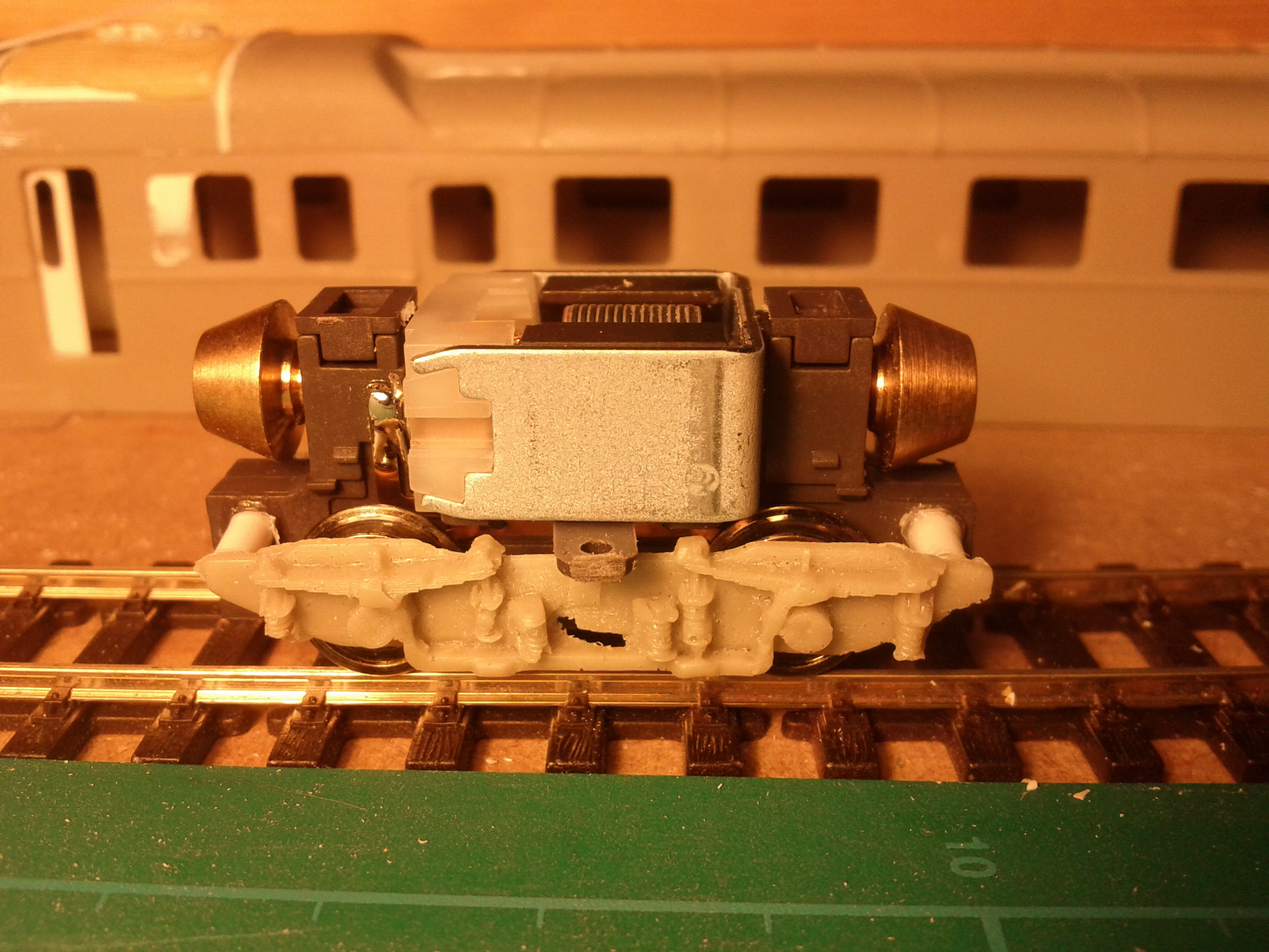

Messagepar 05mogul05 » 29 08 2014 à 12:29
Petit essai à blanc :rod_mdr2
Le plus important pour les longs voyages: le bar :(
Bien sur, avec un peu de finitions et de peinture, ça sera mieux :oups2:
j'ai fait un essai avec les flancs de bogies Apocopa sur le châssis Halling, j’espère que l'inscription en courbe ne sera pas trop perturbée H4

Re: Montage ABH-1 , ABH-5 , ABH-8 APOCOPA
Messagepar Beyer-Garrat » 29 08 2014 à 16:59
Ça ne vas pas suffire malheureusement , tu vas être obligé d'entailler la caisse au droit des flancs de bogie dans l'épaisseur de la résine et là tu devrais pouvoir passer sur du 300 à 450 mm
de rayon c'est ce que j'ai été obligé de faire a Sedan pour tourner sur Binic ,qui pourtant a de grandes courbes avec le X232.(480mm de mémoire)
J'ai utilise une mini-fraise portable a pile plus facile à manier qu'une mini-perçeuse. :maitre:
Messages: 24328
Messagepar 05mogul05 » 29 08 2014 à 17:16
la resine ne fait que 14/10 emes, à cet endroit ! H4
