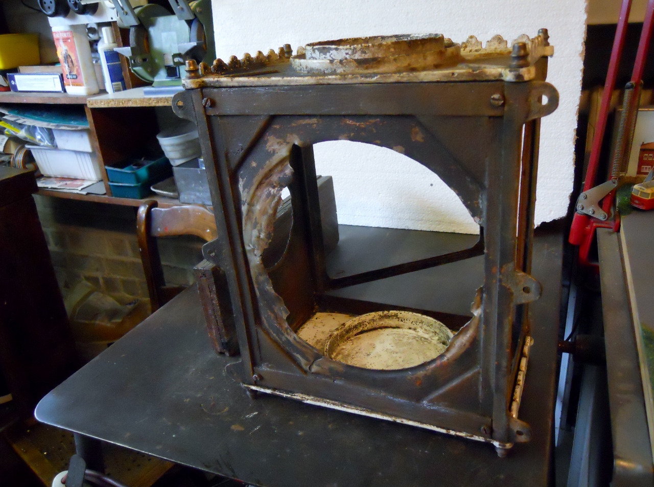

Le CFBS m'a confié cette lampe d'éclairage intérieur de voiture Manage afin que je la restaure:

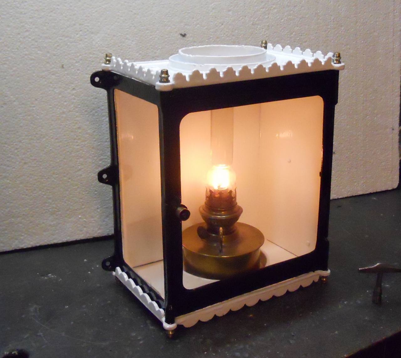

Voici le résultat:
Musée, intérieur d'une voiture? Quel avenir lui sera réservé? :D

Bravo Mr Le Lampiste superbe.

Très beau travail.
Je pense qu'il s'agit de la lanterne qui éclairait la voiture et les feux de plateforme sur les cloisons d'extrémités .

Effectivement, ce genre de boîtier, destiné à porter un quinquet à pétrole, était fixé sur la paroi interne de la cloison des plates-formes des voitures Manage. La paroi du fond de ce boîtier, formant réflecteur, était percée d'un orifice qui correspondait à l’œilleton avec lentille de Fresnel donnant sur l'extérieur. Le rôle était donc double: éclairer (parcimonieusement) le compartiment et donner un signal de fin de convoi. Un dispositif à lentilles mobiles permettait, grâce à la clef de service d'émettre soit un feu vert, soit un feu rouge en fonction de la réglementation.
Malheureusement, ce fond en laiton matricé était irrécupérable et a été remplacé par un simple tôle. De toute façon, lors de la reconstruction des voitures l'orifice n'a pas été prévu et il paraît aussi peu souhaitable de repercer le toit pour y installer une cheminée.
Quelques remarques: Certains boîtiers avaient un fond non percé car ils étaient placés sur une cloison de séparation entre deux compartiments.
Ce type d'éclairage est typique des véhicules de la SNCV. La clef qui permet d'ouvrir le boîtier et de régler les lentilles est d'ailleurs la clef triangulaire de service aux vicinaux belges.

Les cheveux du Lampiste vont se dresser sur sa tête, sans percer la toiture de la voiture , il doit être possible de concevoir un système fonctionnant avec une ou des LED sur accus, ou de prévoir dés maintenant une ligne électrique sur la voiture en reconstruction chez le sous traitant " L "

Une ampoule de max 15 W fixée sur un support en bois rond devrait convenir. C'est une situation qui a probablement existé après l'abandon des lampes à pétrole.

Bravo Lampiste #B6 E2
Je ne peux qu'avoir une pensée pour le regretté disparu Guy Lenne (membre fondateur du CFBS) qui avait récupéré ces vestiges dans une voiture en ruine abandonnée par la CFTA en 1970 à la fin de l'exploitation du service public.
Après plus de 40 années de conservation de ces vestiges, cette lampe renait et occupera une place de choix. Peut être qu'un jour on retrouvera les lampes de plafond avec la cheminée de toiture... #B5

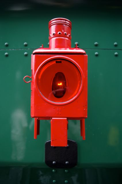

CFBS - 2 août - Une belle lanterne sur la Haine Saint Pierre.

A vue de nez Lanterne de la gare de FUS?
BG
PS: Si je ne me trompe pas dans les codes télégraphiques

La haine Saint Pierre, lanterne rouge...
