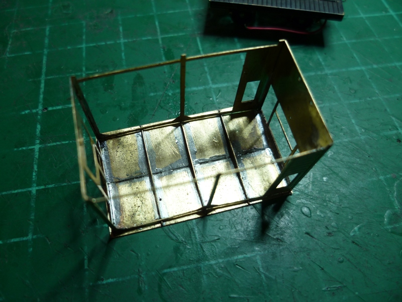

...Veiller tout particulièrement à la perpendicularité des éléments,et leur immobilisation ,avant assemblage ,un système avec des aimants sur un marbre comme
utilisés par Sixtifs et Marcel est un plus ....

Le toit est ensuite soudé par intérieur pour donner de la rigidité a la caisse attention a bien engager les cotés dans les encoches des traverses de toit.
