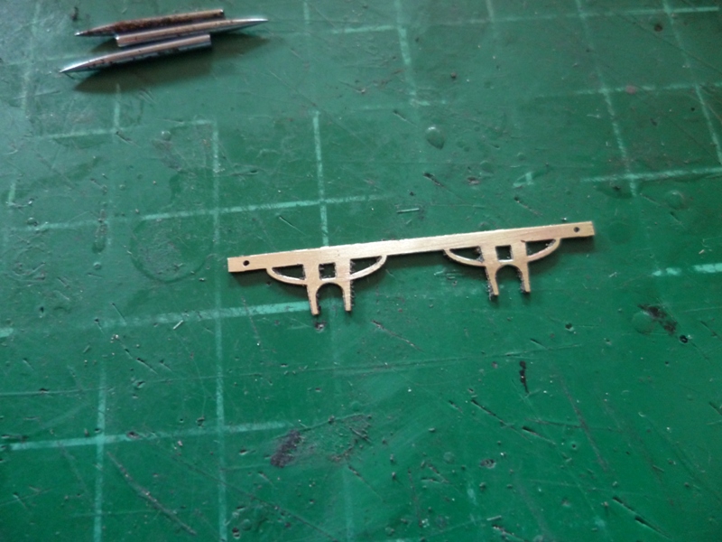

Nous allons attaquer la soudure :B3

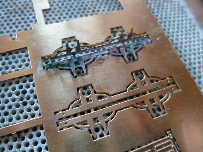

Les supports d’essieux pour plus de rigidité sont en double épaisseur .Ne découper qu'un demi-support (ne pas couper les pattes le reliant a l'autre demi-support )
Étamer comme sur la photo replier de 180° centrer a l'aide des deux trous aux extrémités a l'aide de queues de forets par exemple.
Appliquer du flux chauffer par l'extérieur
a l'aide du fer a souder (sans soudure) chauffer en maintenant les pièces plaquées a l'aide d'un pique en bois (pas de risque d’échauffement) les pièces vont se souder d'elles mêmes #B6

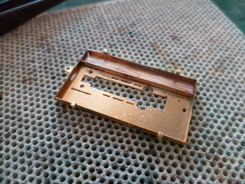

Après limage des différentes protubérances vous devriez obtenir ceci :
Attention les trous doivent rester libres si nécessaire dégager à l'aide d'un forêt de 4/10

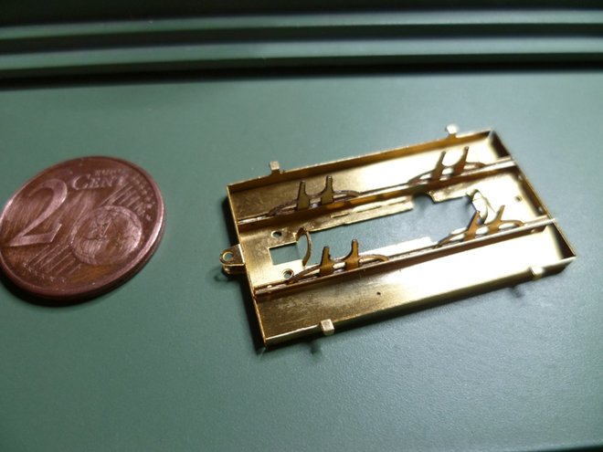

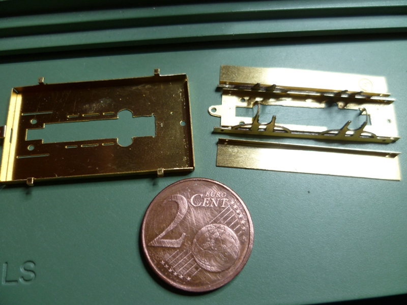

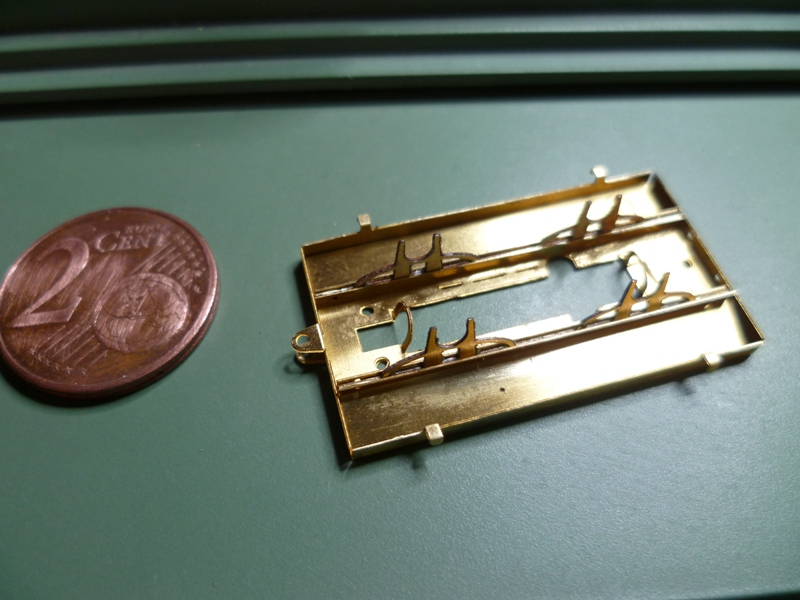

Voici l'ensemble des pièces du châssis prêt à l'assemblage :
Et en place :
Comment tout ceci tient t'il ? #B1
Marcel à trouvé une solution astucieuse pour cela et démontable en plus :maitre:
Seuls les deux traverses extérieures sont soudées sur le châssis comme nous allons le voir. Grâce aux trous de 4/10 visibles aux extrémités de chaque pièces .
L'ensemble est ensuite verrouillé en place a l'aide a un fil laiton de 4/10 formant clé (un de chaque côté),rendant démontables les supports d'essieux
et l'ensemble d'entrainement a vis sans fin pour peinture ou maintenance.

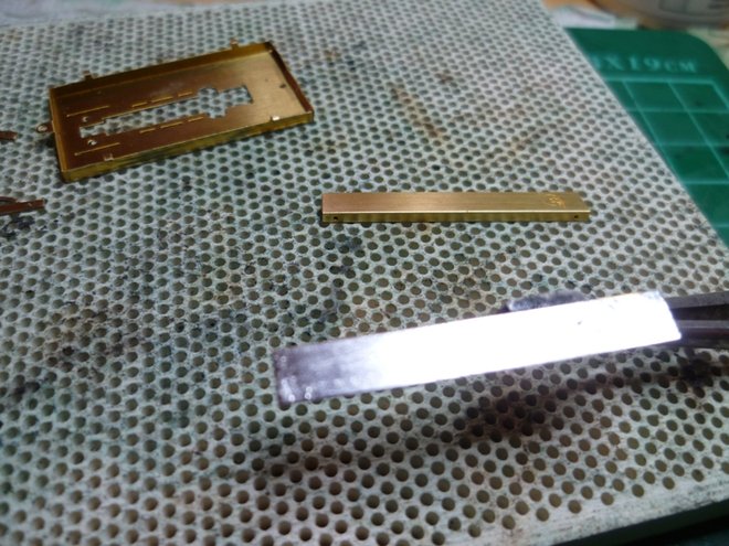

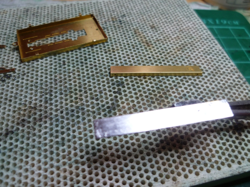

Passons à la brasure :B3

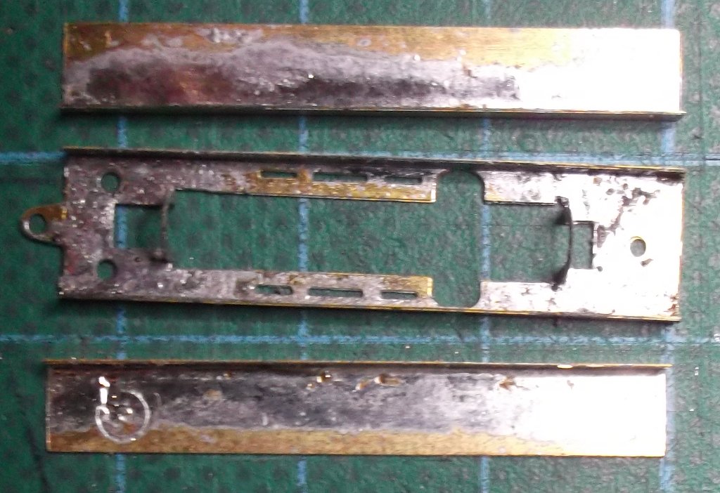

Étamage des parties en contact des équerres externes uniquement
Badigeonner l’équerre de flux déposer une gouttes de soudures sur la pointe du fer appliquer celui-ci (bien chaud) sur le flux et faire glisser un film miroir de soudure
va se déposer .Si dépôt essuyer la pointe du fer et refaire glisser celle-ci sans apport de quoi que ce soit,vous devriez obtenir ceci :
Un joli film "miroir" de soudure

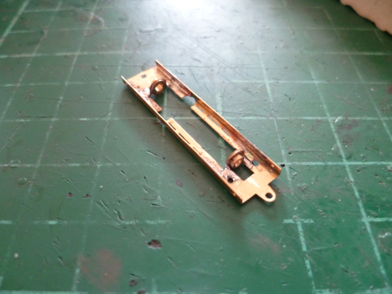

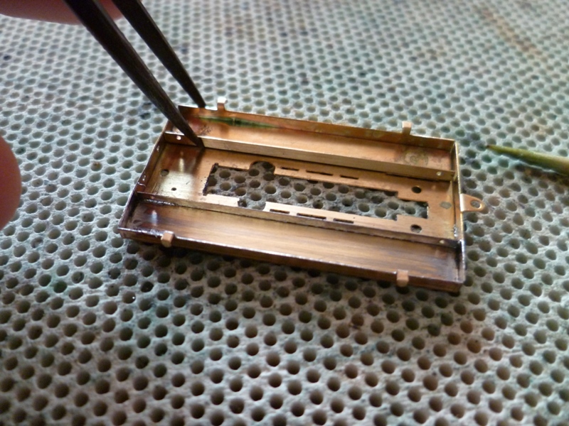

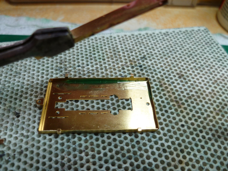

On badigeonne de flux le châssis a l'emplacement des équerres :
Et on chauffe la face extérieure de l'équerre avec le fer tout en maintenant lensemble :
idem pour la deuxième :
Messages: 24324
Re: Exclusivité PME Montage Draisine M.Jolly Modelisme [Hom]

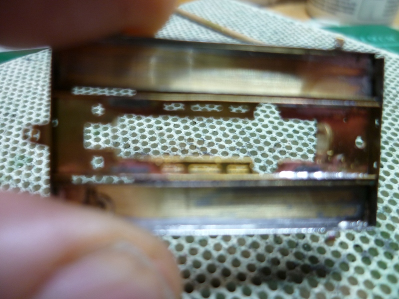

Messagepar Beyer-Garrat » 02 04 2014 à 11:38

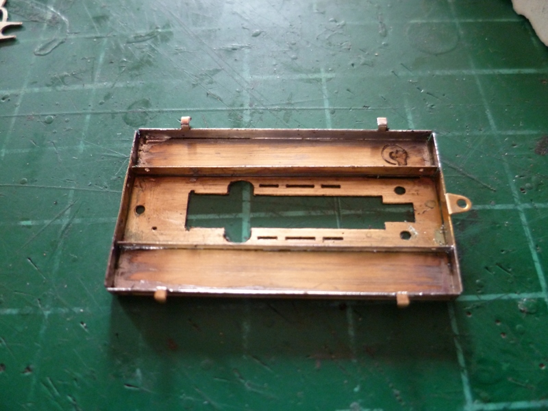

On en profite pour appliquer de la soudure le long des bords du châssis ainsi que dans les angles :
Pas de soudures au centre pour éviter d'obturer les ouvertures qui vont avoir leur importance :

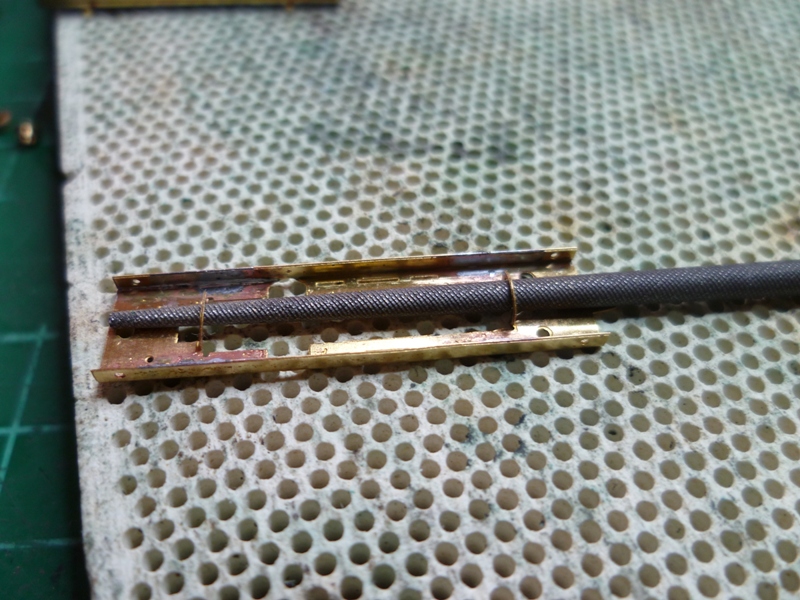

Mise en place des portées laiton de la vis sans fin
Soit a plat ,soit replié grâce a une lime de Genéve ronde, agrandir délicatement le passage pur permettre la pose des paliers sans jeu.
Attention agrandir très légèrement l'une des deux brides a sa liaison avec le support pour permettre la mise en place du palier parallèlement a la bride
sinon vous ne pourrez mettre en place la vis sans fin .

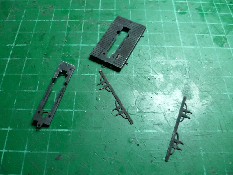

J'ai choisi depuis un petit moment de brunir chimiquement mes châssis, il est tant pour moi de le faire :
Non obligatoire bien entendu, vous pouvez choisir ce moment pour peindre (sans excès) les parties du châssis qui vont devenir difficile d’accès après montage
de la mécanique. :maitre:

Messagepar Marcel » 03 04 2014 à 09:01
...Attention grandir très légèrement l'une des deux brides a sa liaison avec le support pour permettre la mise en place du palier parallèlement a la bride
sinon vous ne pourrez mettre en place la vis sans fin ...
Oups ! désolé Mon cher testeur de te contredire : il est possible de mettre les paliers sur l'arbre aux extrémités, puis descendre verticalement l'arbre sur son berceau en le gardant bien perpendiculaire aux arceaux :
