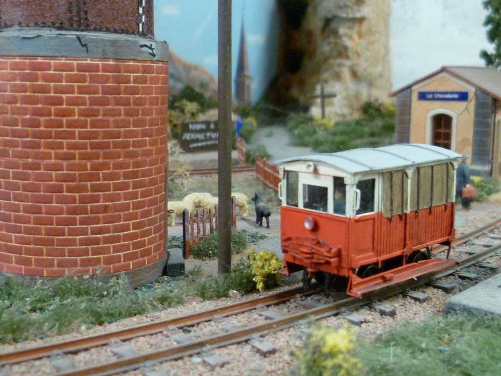

Marcel m'a demandé d'être le bêta testeur de son premier modèle la draisine Billard SE en version "Anjou" réf DRZ01.
J'ai accepté sans réserve, le prototype monté par Marcel dans nos pages m'ayant "tapé dans l’œil" :H1
PME ayant été un peu le fil conducteur de ce projet merci à Marcel d'avoir bien voulu nous confier le premier montage #B6

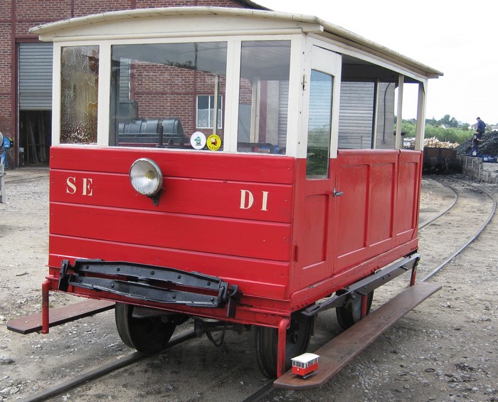

Cette petite draisine Billard a moteur Ballot essence type 4-4-15 de 1929 est ici présenté en version Anjou
Très belles photos du modèle restauré par le Petit Anjou
http://ferroviaire.auzeau.org/index.php?/category/357

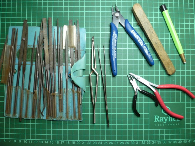

Quel outillage pour monter un ce kit :
En fait très peu d'outillage est nécessaire le standard ,limes de Genève, pinces plate ,ronde et coupante, précelles ,martyr et stylo fibre :

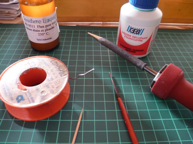

Celui de brasure fer,soudure,flux,eau a souder pinceau et pique applicatif:
Pour les rétifs a la brasure la cyano Plasty :
et deux outils que je vous conseille vivement :

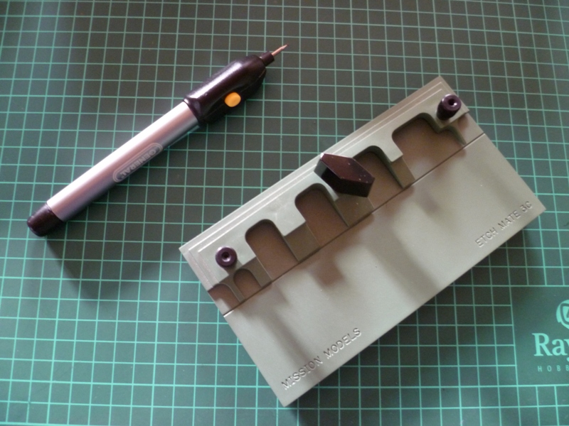

Une plieuse (quasiment impératif a mon sens ) et une mini fraiseuse à pile doté d'une fraise de dentiste. #B6

fraiseuse à main ? fraise de dentiste ? ké-zaco ? :F9

Messagepar Kazh du » 28 03 2014 à 23:06
Fraiseuse à main
c'est le truc qui fait ouiizzzze qu'utilise le dentiste pour attaquer les caries...mais pour ce qui nous intéresse il n'y a pas le tuyau au bout #B5
Les fraises de dentiste sont de toute petites fraises avec différentes têtes, arrondies, en pointe, carrées....suivant l'usinage que l'on veut faire.
J'en récupère chez l'orthodontiste de ma fille :mrgreen:

Messagepar Beyer-Garrat » 29 03 2014 à 07:20
Exact Pierre, beaucoup efficace,car en tungstène, que nos fraises et meules de modéliste qui s'usent a grande vitesse et sont très encombrantes :maitre:
Tableau de codification si vous en récupérez :
Comme on peu le voir sur cet agrandissement ce sont des outils de haute précision #B1

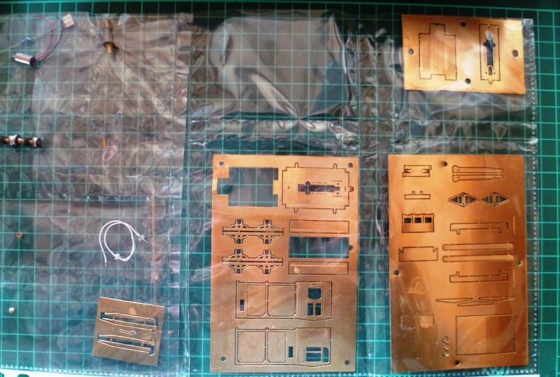

Celui que Marcel m'a expédié est une pré-série, répétition "en costume" du kit définitif , boitage ,notice ,présentation ,composants tout y est a l'identique
seuls quelques éléments divergent présence dans le kit définitif d’accessoires ,panneaux de fermeture et outils ,pelle fourche et faux La gravure de série étant confié à un professionnel.
Le kit est livré sous pochettes thermo collées séparant bien les divers éléments j'ai apprécier le double thermo-collage permettant d’ôter un sachet sans voir son contenu ou celui de
ses voisins se répandre #B6
L'arbre de transmission est livré pré monté ainsi que les essieux et lame de prise contact.L'entrainement se fait par friction de l'arbre moteur sur un anneau caoutchouc système
utilisé par Nigel Lawton avec succès sur ses petits locotracteurs en 009 (Hoe)
La pièce de 2 centimes que nous retrouverons tout au long du montage donne l'échelle de la motorisation:B3
